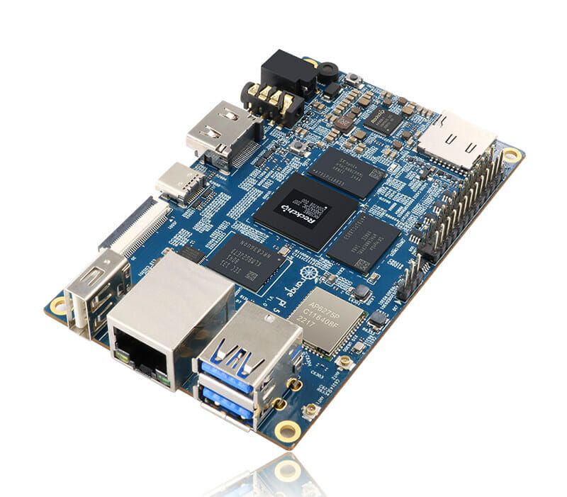

Orange Pi 5 LTS to nowa płytka prototypowa chińskiej firmy Shenzhen Xunlong.
Sercem Orange Pi 5 LTS jest układ RK3588S firmy Rockchip zawierający ośmiordzeniowy (4 rdzenie Cortex-A76 o taktowaniu 2.4GHz, 4 rdzenie Cortex-A55 o taktowaniu 1.8GHz) procesor ARM, akcelerator NPU o wydajności 6 TOPS i procesor graficzny Mali-G610 MP4.
Kompatybilność Orange Pi 5 LTS obejmuje system Android i wybrane dystrybucje systemu Linux, takie jak Debian 11. Orange Pi 5 LTS ma wlutowane od 4 do 32 GB pamięci RAM typu LPDDR4 i 32GB pamięci flash typu eMMC. Rolę pamięci masowej pełnić może karta pamięci typu micro SD.
Orange Pi 5 LTS posiada: port Gigabit Ethernet (RJ45), 4 porty USB (1 port USB 3.0 typu A, 2 porty USB 2.0 typu A, 1 port USB 3.1 typu C), wyjście słuchawkowe (jack 3.5mm) oraz wyjście HDMI 2.1. Oprócz tego na płytce Orange Pi 5 LTS znajdują się: złącze karty pamięci typu micro SD, a także wyprowadzenia interfejsów: MIPI-DSI, MIPI-CSI, SPI, UART, I2C, PWM i GPIO (do 15 wejść/wyjść).
Moduł Ampak AP6275P umożliwia łączność bezprzewodową w standardach: Wi-Fi 6 i Bluetooth 5.0.
Wymiary Orange Pi 5 LTS wynoszą: 100 x 62 mm. Waga - 46 gramów. Napięcie zasilania - 5 V. Pobór mocy - do 20W. Chłodzenie - pasywne. Zakres temperatur użytkowania, zakres wilgotności względnej, oporność na drgania i wstrząsy - nie podano.
Więcej informacji na temat Orange Pi 5 LTS znaleźć można w artykule źródłowym.
Cena w chwili pisania artykułu nie była znana.
