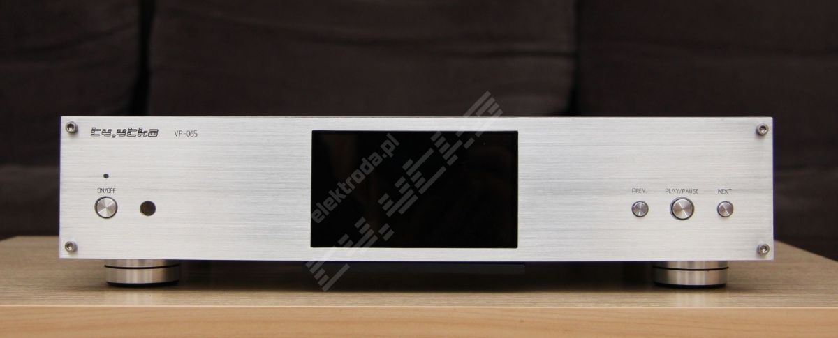

    Prezentowany projekt jest odtwarzaczem/streamerem audio opartym na komputerze Raspberry pi z systemem Volumio.
    Projekt ten powstawał w bólach i rozterkach przez około dwa lata. Przez ten czas rozważałem wiele różnych opcji na wykonanie tego urządzenie. Pomysłów było co najmniej kilka, trochę to przeszkadzało, bo każda nowa wizja odwlekała finalizację projektu.
    Po wielu próbach i przymiarkach udało się obrać ostateczną wersję projektu. Wersja ta pozwala na pewną elastyczność w finalizacji projektu co do sterowania i typu wyświetlacza.
    Aluminiowy odtwarzacz audio z ekranem dotykowym i przyciskami sterowania

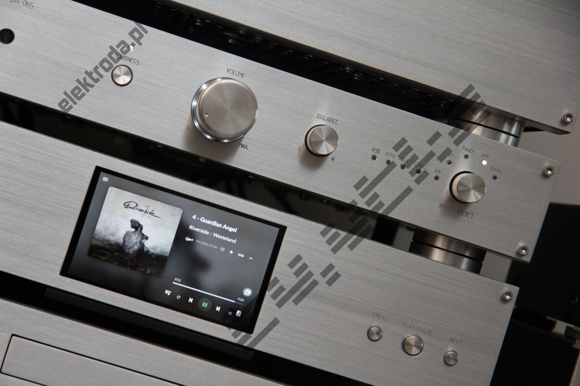

    Wersja którą tu prezentuję, powstała jako element do mojego zestawu audio w formacie MIDI.
    Odtwarzacz posiada 4,3” dotykowy ekran TFT z interfejsem DSI. Dzięki ekranowi z dotykiem, można było w zasadzie zrezygnować z prawie wszystkich manipulatorów lokalnych, ja jednak postanowiłem na użycie kilku podstawowych w wersji fizycznej. Urządzenie ma wbudowany dysk HDD, dzięki czemu urządzenie ma lokalną bazę plików audio. Wewnętrzny dysk jest połączony w sposób, który w czasie bezczynności urządzenia umożliwia zewnętrzny dostęp do niego w celu modyfikacji jego zawartości. Do zasilania urządzenia użyłem dwusekcyjnego małego zasilacza liniowego, oraz przetwornicy. Jedna z sekcji zasilacza liniowego pracuje w trybie ciągłym i przeznaczona jest do zasilania układu standby. Druga sekcja tego zasilacza, pracuje tylko w czasie aktywności urządzenia, a zasila wówczas przetwornik cyfrowo-analogowy. Przetwornica również pracuje tylko podczas aktywności urządzenia, a zasila ona płytkę Raspberry pi, oraz dysk twardy. Mikrokontroler AVR na płytce standby, oprócz sterowania funkcją włącz/wyłącz, nadzoruje wykonanie tych czynności, oraz przesyła do Rpi komendy odebrane przez odbiornik IR. Może jeszcze parę słów o co chodzi z tym nadzorem funkcji włącz/wyłącz. Przy włączeniu urządzenia załączane jest zasilanie zarówno Rpi, jak i DAC-a, po czym mikrokontroler blokuje wszelkie sterowanie na czas potrzebny do uruchomienia się systemu, jest to sygnalizowane diodą LED nad włącznikiem. Podobnie przy wyłączeniu, mikrokontroler wysyła do Rpi komendę zamknięcia systemu, po czym sprawdza, czy system został zamknięty i dopiero po stwierdzeniu tego faktu, wyłącza zasilanie Rpi i DAC-a.

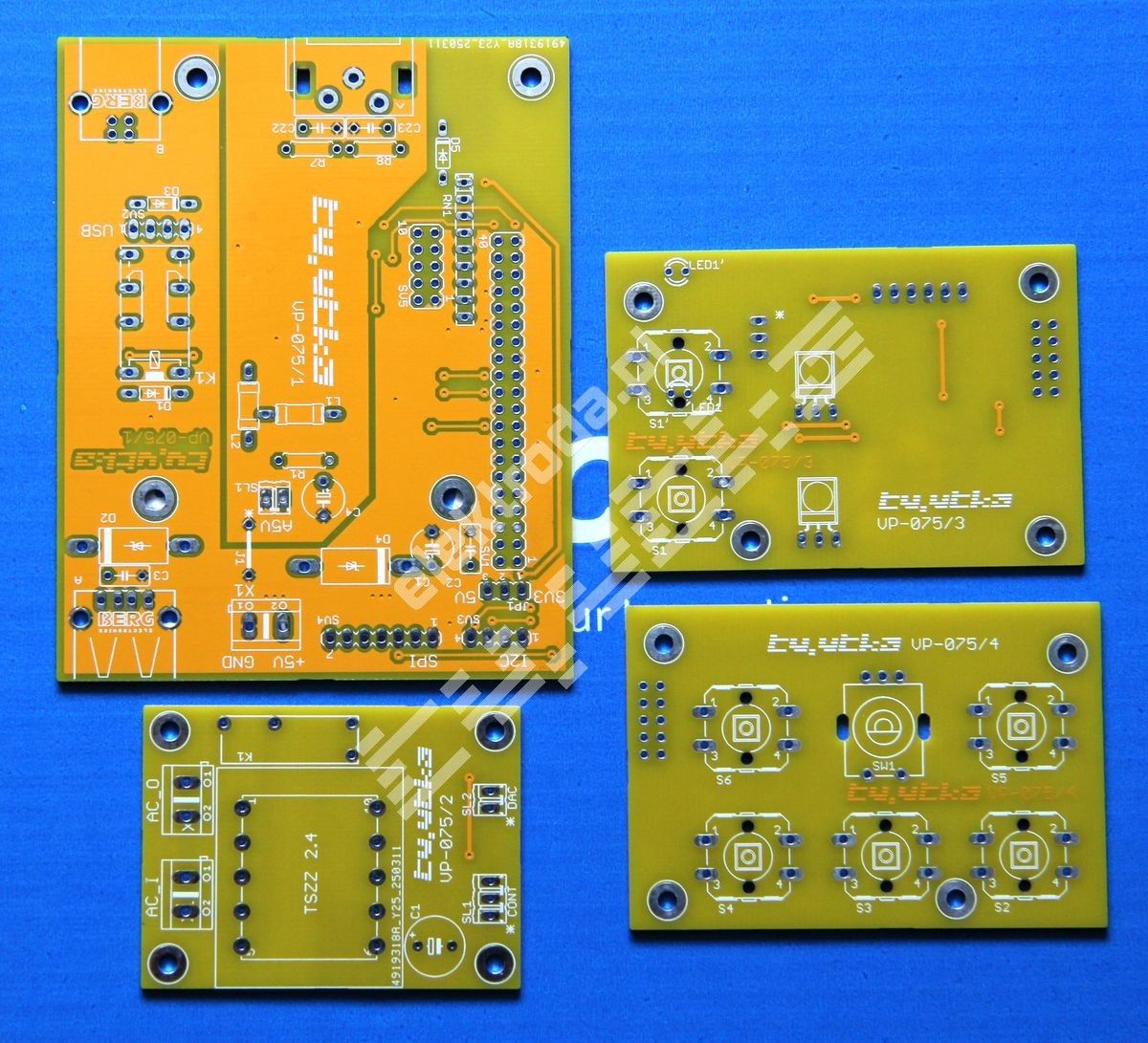

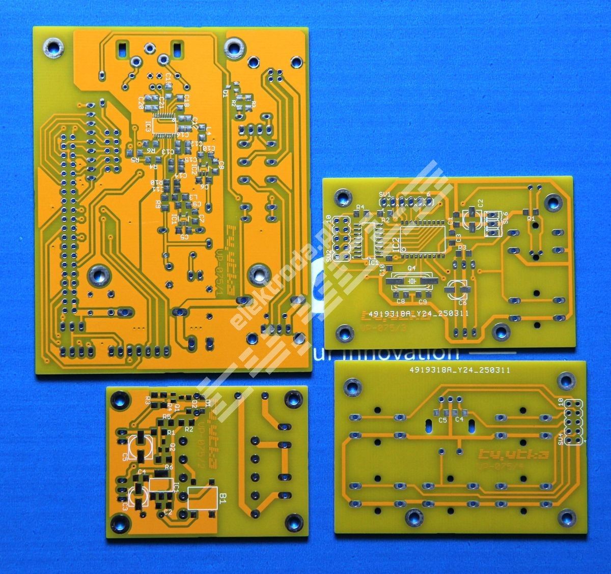

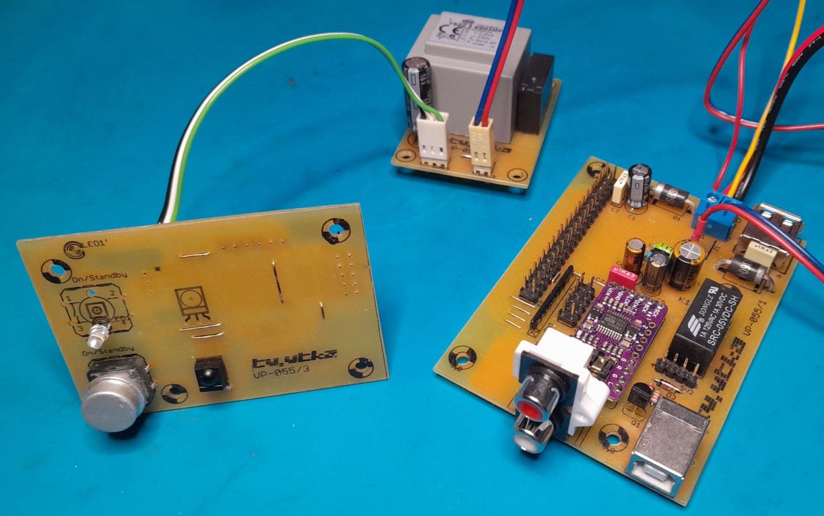

    Do projektu zaprojektowałem takie oto cztery płytki:
    Cztery żółte płytki PCB leżące na niebieskim tle, z widocznymi ścieżkami i otworami montażowymi
    Cztery niezmontowane płytki PCB na niebieskim tle, z nadrukiem byutek.

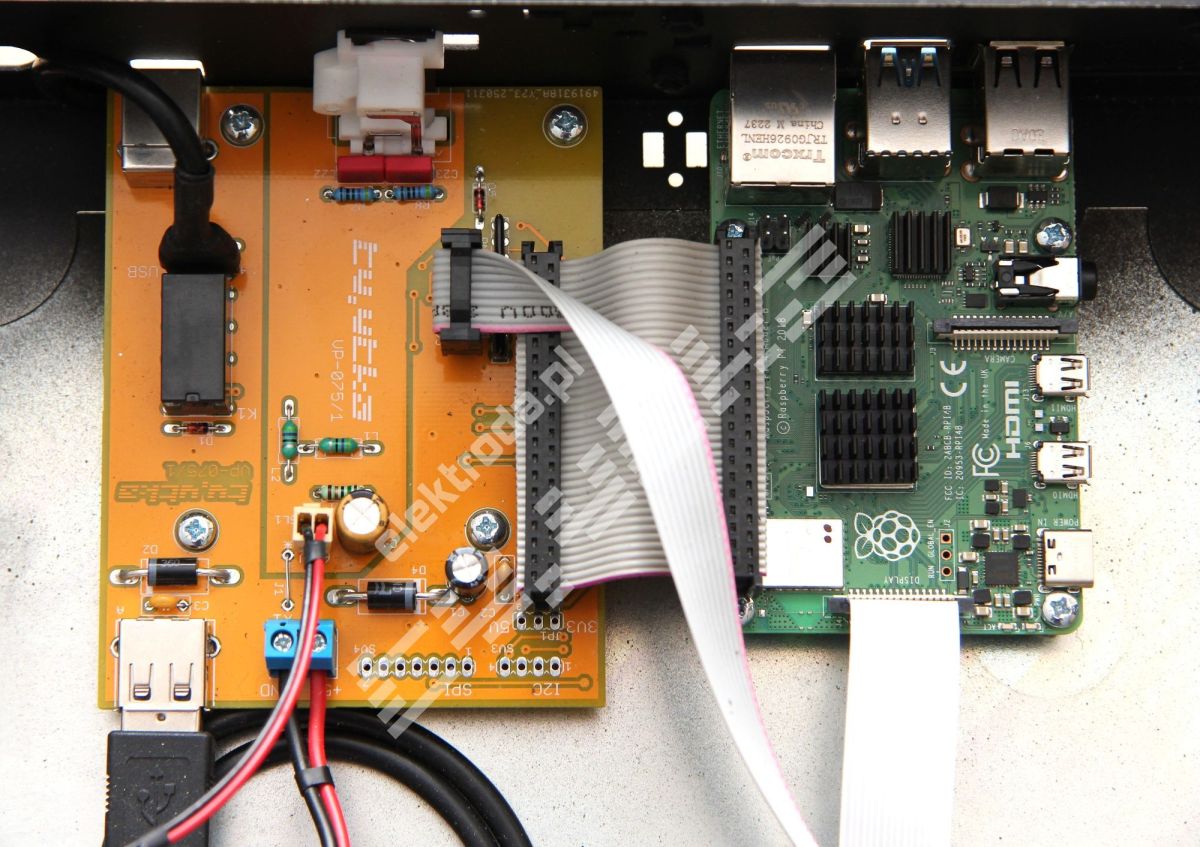

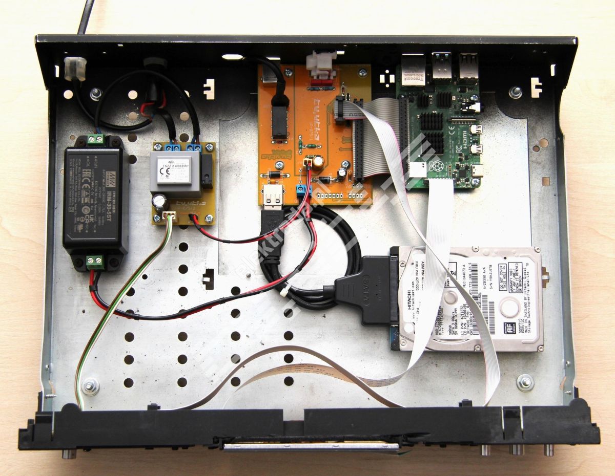

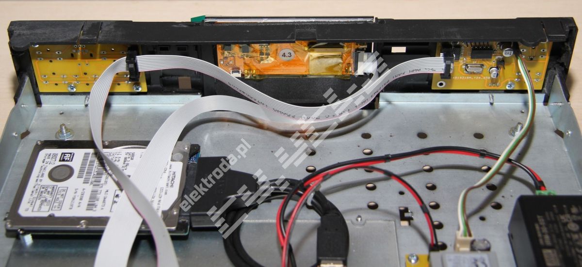

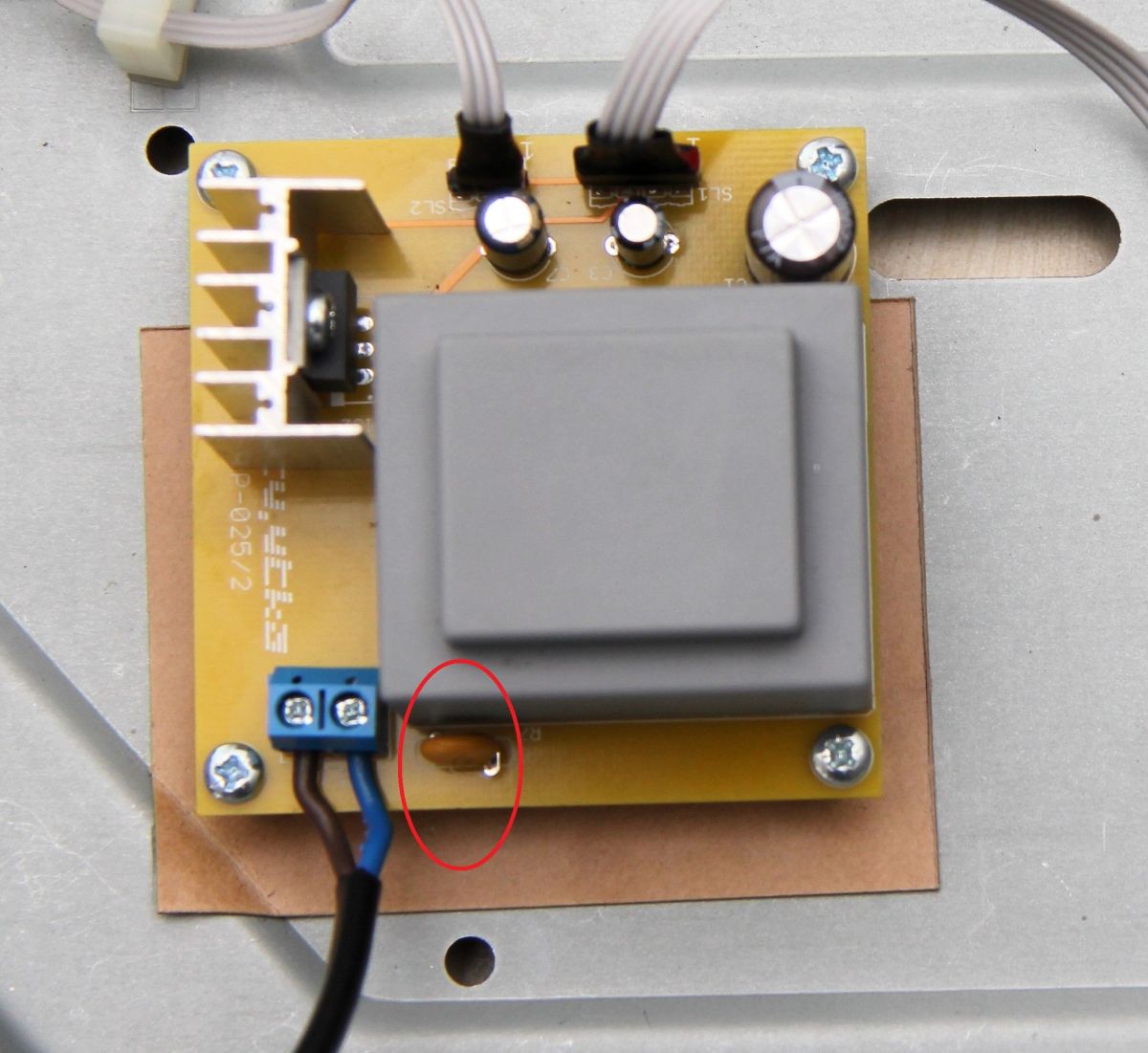

    - największa zawiera złącza do podłączenia zasilania, Raspberry pi, dysku twardego, opcjonalnych wyświetlaczy (z szyną i2c, bądź SPI), oraz DAC-a. Tu zdecydowałem się na użycie popularnego układu PCM5102A. ( Układ do audiofilskich nie należy, ale dla mnie jest Ok, bo audiofilem nie jestem :) )

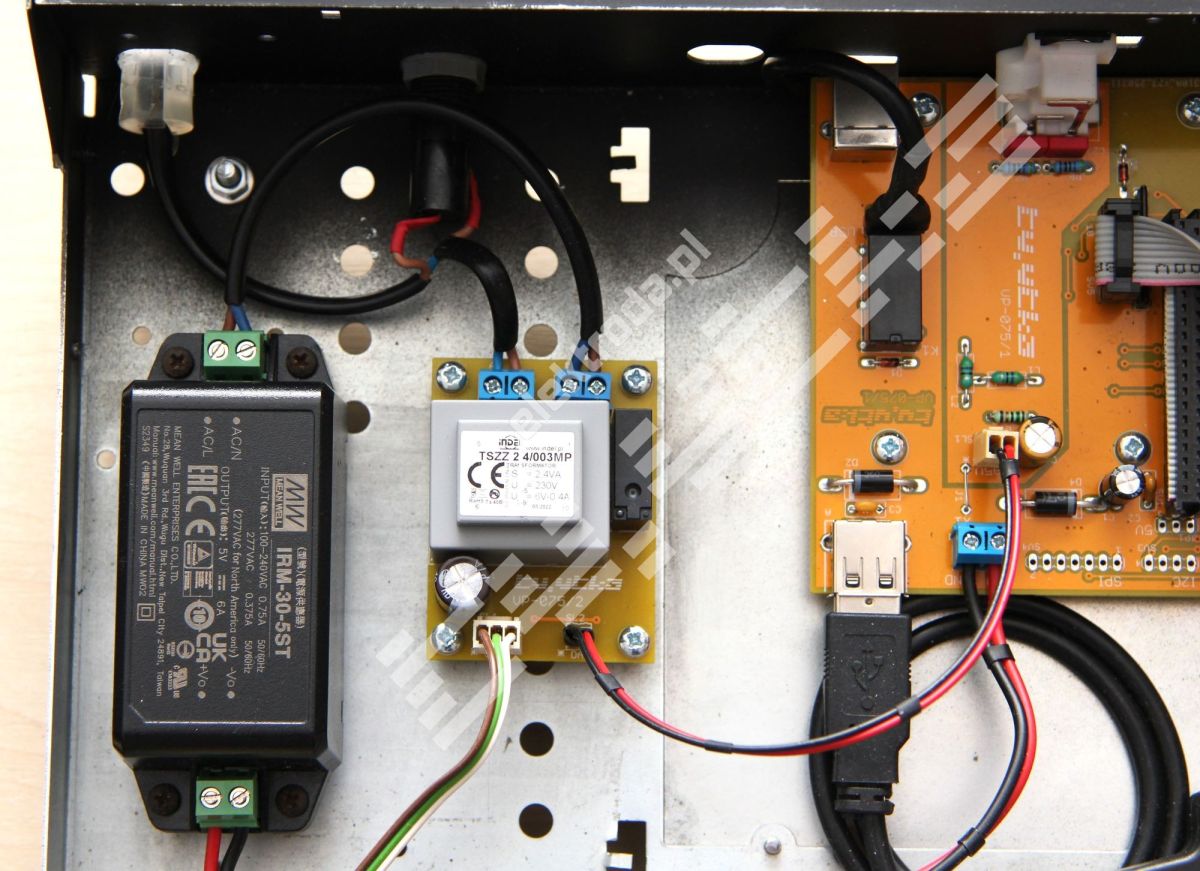

    - najmniejsza płytka to zasilacz, który zasila płytkę standby, DAC-a, zawiera ona także przekaźnik włączający/wyłączający przetwornicę zasilającą Rpi.
    - Pierwsza z pozostałych płytek zawiera mikrokontroler, odbiornik podczerwieni, oraz włącznik urządzenia. Natomiast druga płytka przewidziana jest do montażu lokalnych manipulatorów.

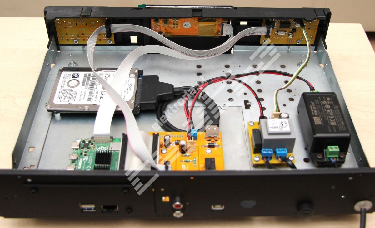

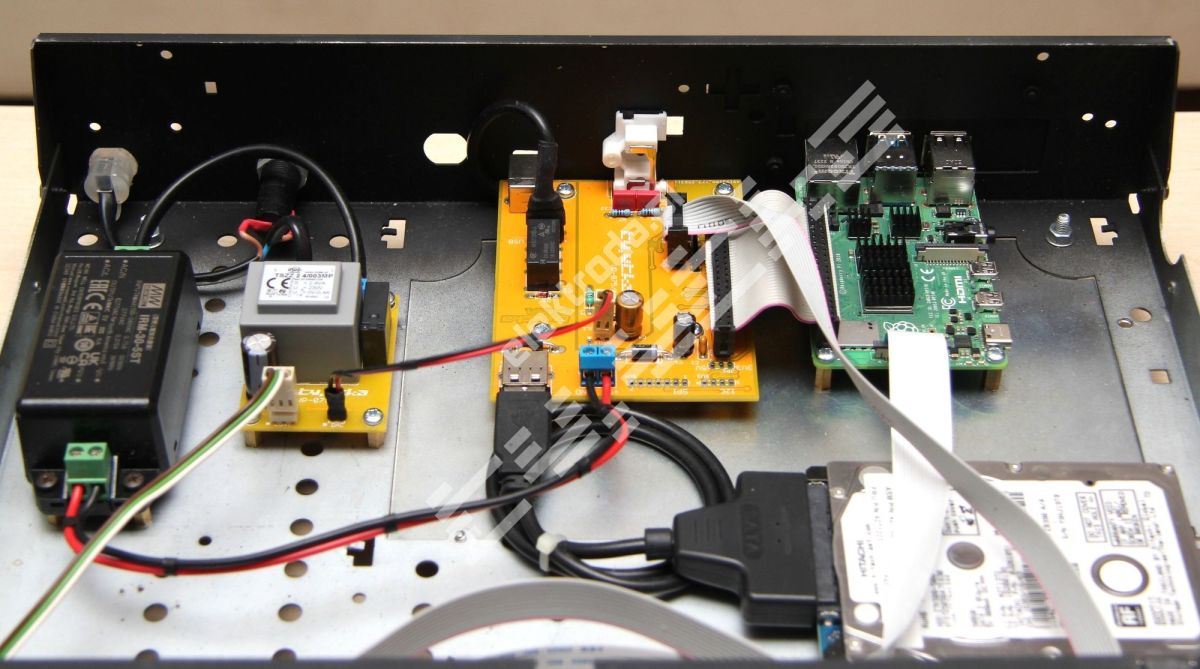

    Poniżej kilka zdjęć przedstawiających wnętrze mojego urządzenia:
    Widok przodu DIY odtwarzacza audio z dotykowym ekranem i manipulatorami

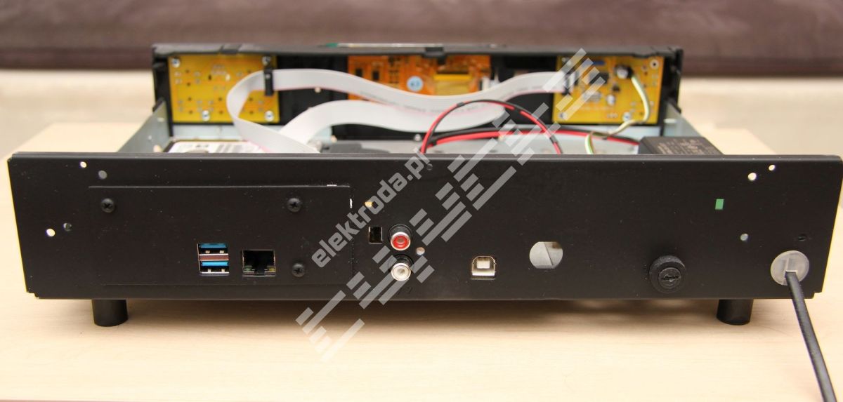

    Panel tylny odtwarzacza audio DIY z portami USB, LAN, RCA i kablami wewnętrznymi
    Widok wnętrza odtwarzacza audio z Raspberry Pi, dyskiem HDD i płytkami PCB
    Wnętrze obudowy z zamontowanym dyskiem HDD, taśmami i ekranem 4,3 TFT
    Widok wnętrza obudowy odtwarzacza audio z komponentami elektronicznymi

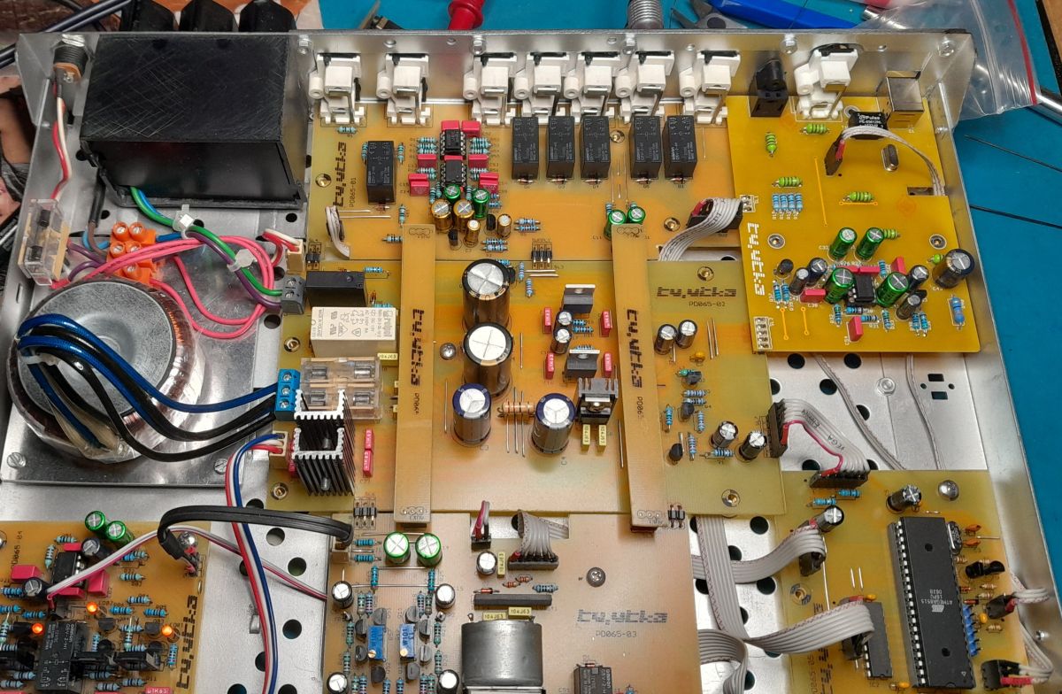

    Wnętrze obudowy z zasilaczem, transformatorem i płytkami elektroniki audio
    Zbliżenie na Raspberry Pi i płytkę interfejsową z wpiętymi przewodami
    Wnętrze odtwarzacza audio z Raspberry Pi, dyskiem HDD i niestandardowymi płytkami

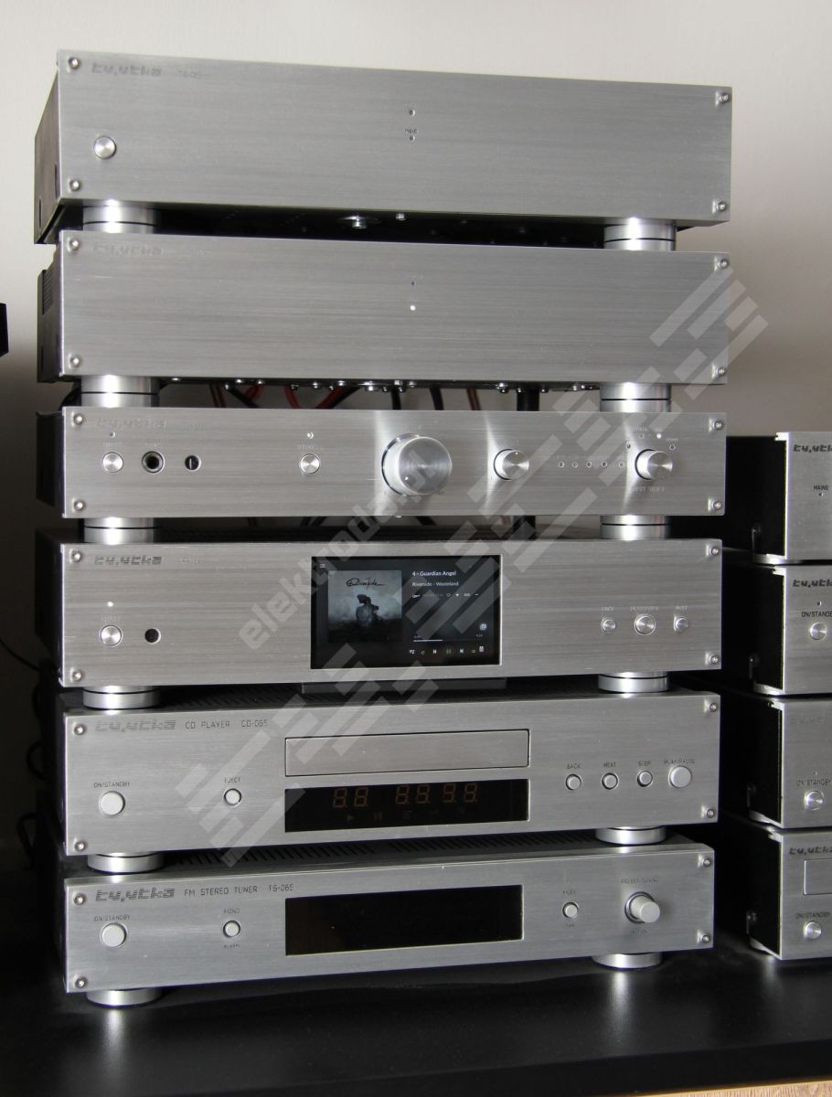

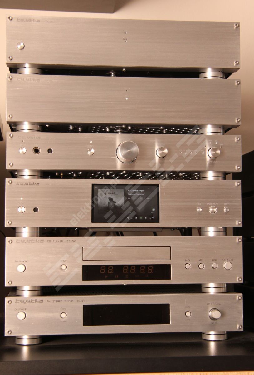

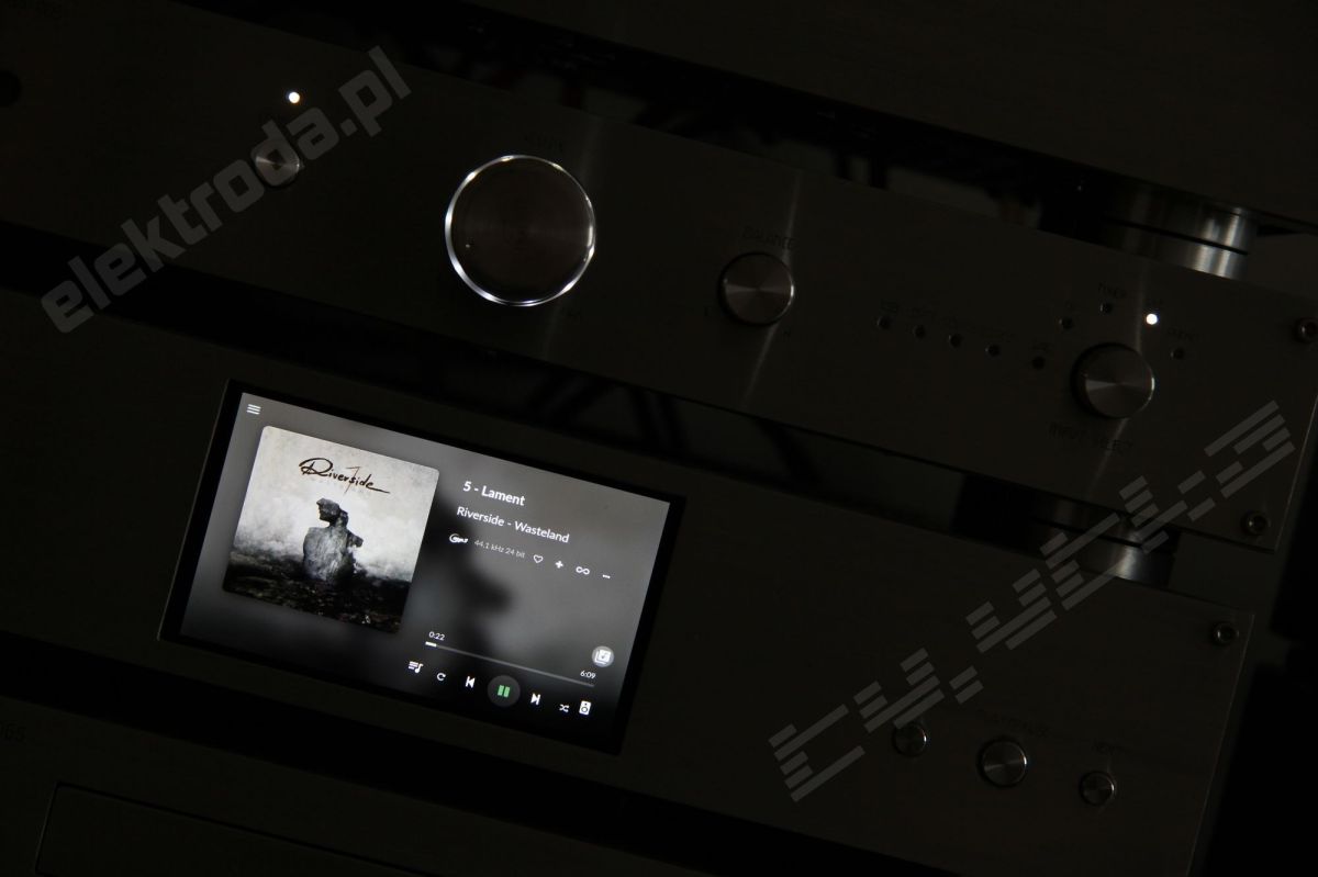

    A te zdjęcia przedstawiają aktualny stan mojego zestawu Midi (przy różnym świetle), który jest w fazie modernizacji. Dwa dolne elementy nadal na nią czekają, a pozostałe już szczęśliwie po :)
    Wieża audio złożona z pięciu urządzeń w formacie MIDI, jedno z ekranem dotykowym.
    Zestaw audio MIDI z odtwarzaczem opartym na Raspberry Pi z ekranem dotykowym
    Na koniec informacja dla tych, których zdziwił fakt, że na wszystkich zamieszczonych tu przeze mnie zdjęcia widnieje znak wodny. Otóż ma to na celu zniechęcić osoby, które bez mojej wiedzy i bez wiedzy Elektrody wykorzystują moje artykuły na swoich portalach. Niestety nieraz dochodziło już do takich sytuacji. Dlatego więc zdecydowałem się na taki właśnie ruch.

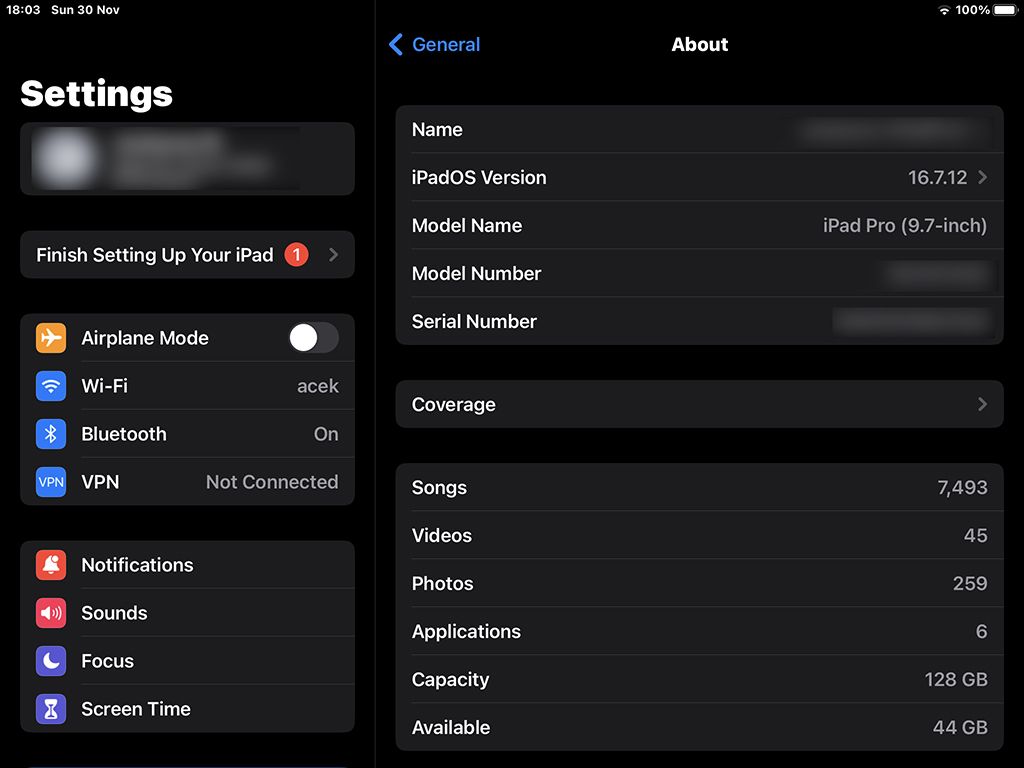

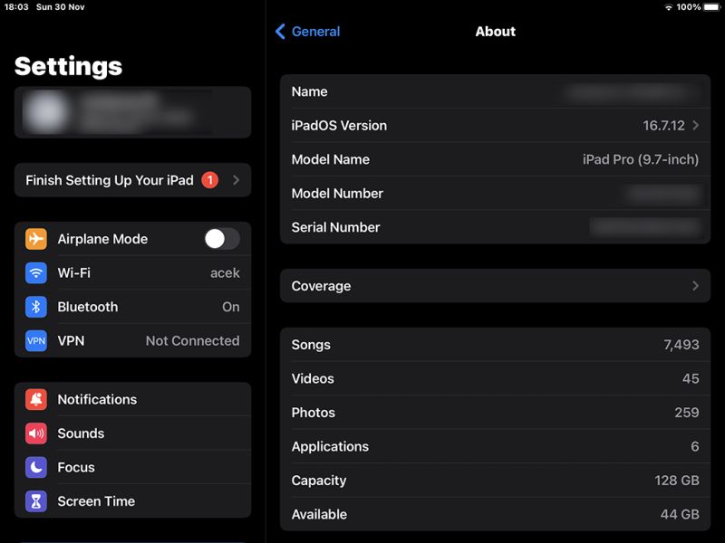

    :idea: Do słuchania muzyki wykorzystuję iTunes. Na komputerze zgrywam muzykę z CD a potem przesyłam na iPada.
    Ekran iPada z aplikacją Apple Music i biblioteką albumów muzycznych
    Leciwe iPady są w przystępnych cenach a 128 GB wystarcza na trochę płyt.
    Ekran ustawień iPada z informacjami o systemie, modelu i stanie pamięci

    Jest chyba mały błąd w opisie. Zasilacz jest dwusekcyjny, ale nie dwusekcyjny liniowy, tylko dwusekcyjny liniowy i impulsowy. Trochę mnie to zmyliło. Opłacało się robić liniowy do standby, skoro ten MW załatwi wszystko i ograniczy moc w stand-by ?
    Drugie pytanie to zabezpieczenie maliny przy zasilaniu -domyślam się, że zasilasz przez GPIO, zasilacz ma (jak na malinę) potężne 6A. Nie ma obaw o uszkodzenie przy zwarciu USB ? Nie wiem jakie zabezpieczenia tu oferuje malina, wiem że "na internetach" piszą że zasilając nie przez USB, tracimy zabezpieczenie. Ile to zgodne z prawdą to nie wiem- może brałeś to pod uwagę ?

    Z jakich pluginów Volumio korzystasz? Jaka jest responsywność UI z tym Raspberry Pi 4?

    Czy w takiej konstrukcji lepszy jest HDD czy nośnik flash?
    bsw napisał:
    Dlaczego HDD i a nie SSD?
    Rozważałem możliwe opcje, ale w tym przypadku wygrała ta z HDD, bo bezczynnie leżał w szufladzie. Więc po co miał się marnować.
    Jeśli chodzi o sterowanie to używam: Touch Display, GPIO Buttons, Rotary Encoder II.
    Ten ekran ma rozdzielczość 800x480 i całkiem dobrze to wygląda. Podłączałem jeszcze ekrany 7" jeden DSI o takiej samej rozdzielczości, więc było tak samo, ale większe. natomiast przy ekranie z HDMI o rozdzielczości 1024X600 standardowe literki, jak dla mnie były zbyt małe.

    Hmm, może i można to nazwać błędem w opisie. Bo przecież mogłem też napisać, że zasilanie jest w sumie trzysekcyjne, albo dwu i pół sekcyjne. Mój zasilacz liniowy ma jeden transformator i jeden prostownik, ale dwa niezależne bloki stabilizatorów z niezależnymi wyjściami. Pierwszy stabilizator dostarczający napięcie 3.3V pracuje cały czas i zasila układ dodatkowego mikrokontrolera (standby). Drugi stabilizator dostarczający napięcie 5V dla DAC-a jest włączany na czas aktywnej pracy urządzenia.
    A czy opłacało się dodatkowo robić zasilacz liniowy? Dla mnie tak, chociażby dlatego, że DAC-a chciałem zasilić z liniowego.
    Q-mac napisał:
    Drugie pytanie to zabezpieczenie maliny przy zasilaniu -domyślam się, że zasilasz przez GPIO...
    Tak zasilam przez GPIO. Czy te możliwe 6A to potężne zasilanie? Czy ja wiem. Ta przetwornica zasila nie tylko Rpi, ale także HDD. Wolę mieć pewne zasilani, niż by miało brakować mocy. Zasilając "malinę" z GPIO, faktycznie omijamy pewne układy zabezpieczające, które pracują tylko przy jej zasilaniu poprzez USB-C, dlatego należy mieć na uwadze poprawność/jakość używanego zasilacza. Bo gdy użyty zasilacz potrafi nieco przesadzić z napięciem ponad zadeklarowaną wartość, to faktycznie może to się wiązać z dodatkowymi kosztami. Więc przez GPIO jak najbardziej można zasilać, ale nie byle czym.
    Tak, no to teraz rozumiem. W takim wypadku liniowy zasilacz jak najbardziej, z tym że do użyłbym go wyłącznie do DAC. Stand-by jednak przez MW
    Zastanawiam się czy zwarcie na porcie USB nie uwali maliny. Oczywiście to rzadki przypadek, ale może wystąpić. Pewnie będę musiał zajrzeć do dokumentacji w tej kwestii.
    Domyślam się, ze chodzi o zwarcie na gnieździe USB-A. Zdaje się, że te gniazda mają układy zabezpieczające, bo i "malina" potrafi tam włączyć i wyłączyć napięcie.
    Ja w tym projekcie sprawdzam obecność napięcia 5V na złączu USB-A, w celu detekcji zamknięcia systemu :)

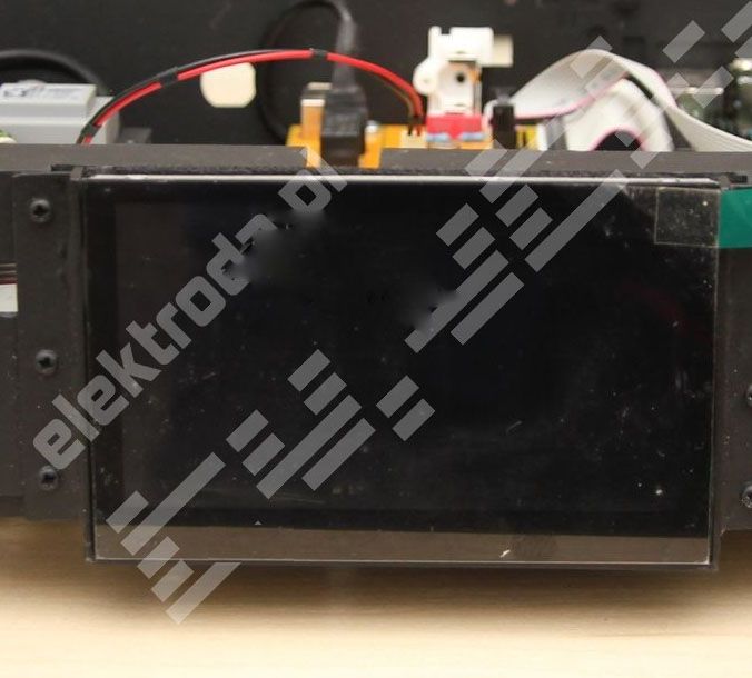

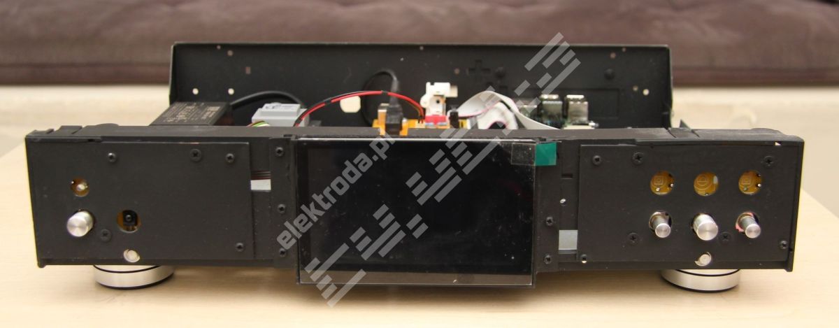

    Obudowa użyta w tym projekcie to odświeżona używka. Pochodzi ona z uszkodzonego tunera Diory.
    Na stary front nałożona została blacha aluminiowa, po czym wycięte zostały potrzebne otwory, powierzchnia została obrobiona i wygrawerowane zostały napisy.
    Co do kosztów wykonania/adaptacji obudowy, to z racji że wszystkie prace wykonałem samodzielnie, mogę powiedzieć tylko tyle, że kosztowało mnie to kilka godzin pracy.
    W jaki sposób to się odbywa, coś jak winSCP czy inny klient do przesyłania plików po sieci? Odnośnie wycięcia ramki w panelu przednim pod wyświetlacz, jak ty to wykonałeś?
    Dołączam się do pytania. Ja używam zgrubnie wyrzynarki a później pilnik. Natomiast planuje nowy projekt i zastawiam się nad użyciem ręcznej frezarki...
    Z tego co wiem to autor posiada frezarkę numeryczną, m.in. frezuje nią napisy. Ale czy z krawędziami też daje radę?

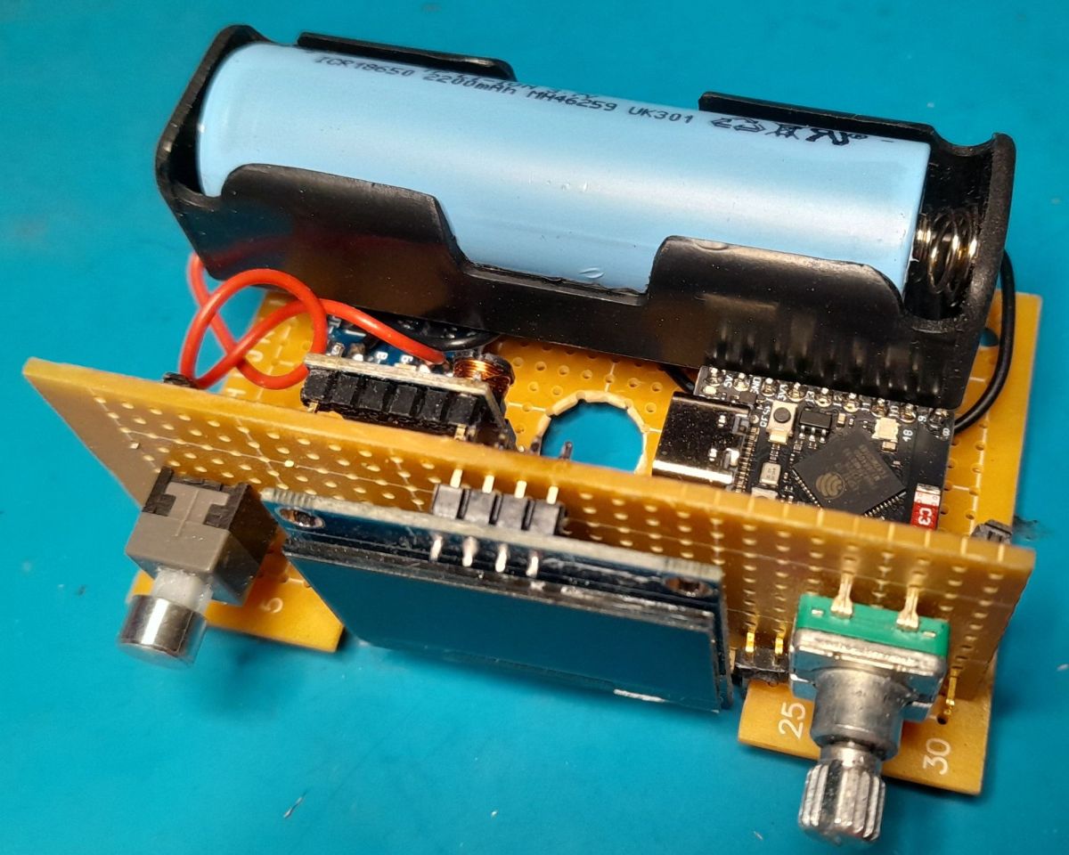

    aadeer napisał:
    Teraz składamy projekty z gotowych "klocków",
    No tak przyznaję się, zdarza mi się tak robić.

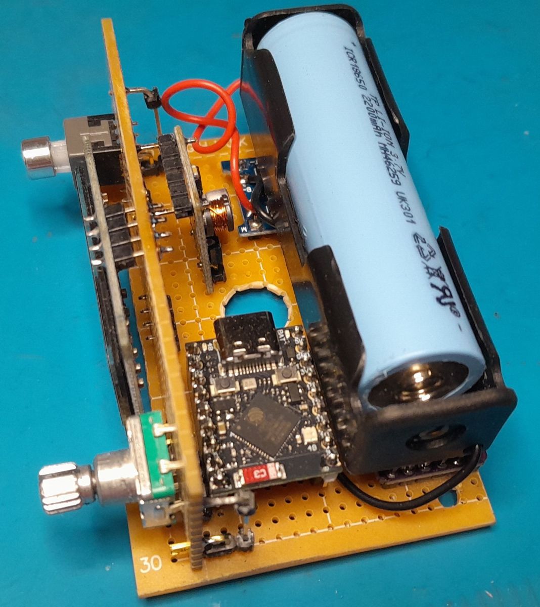

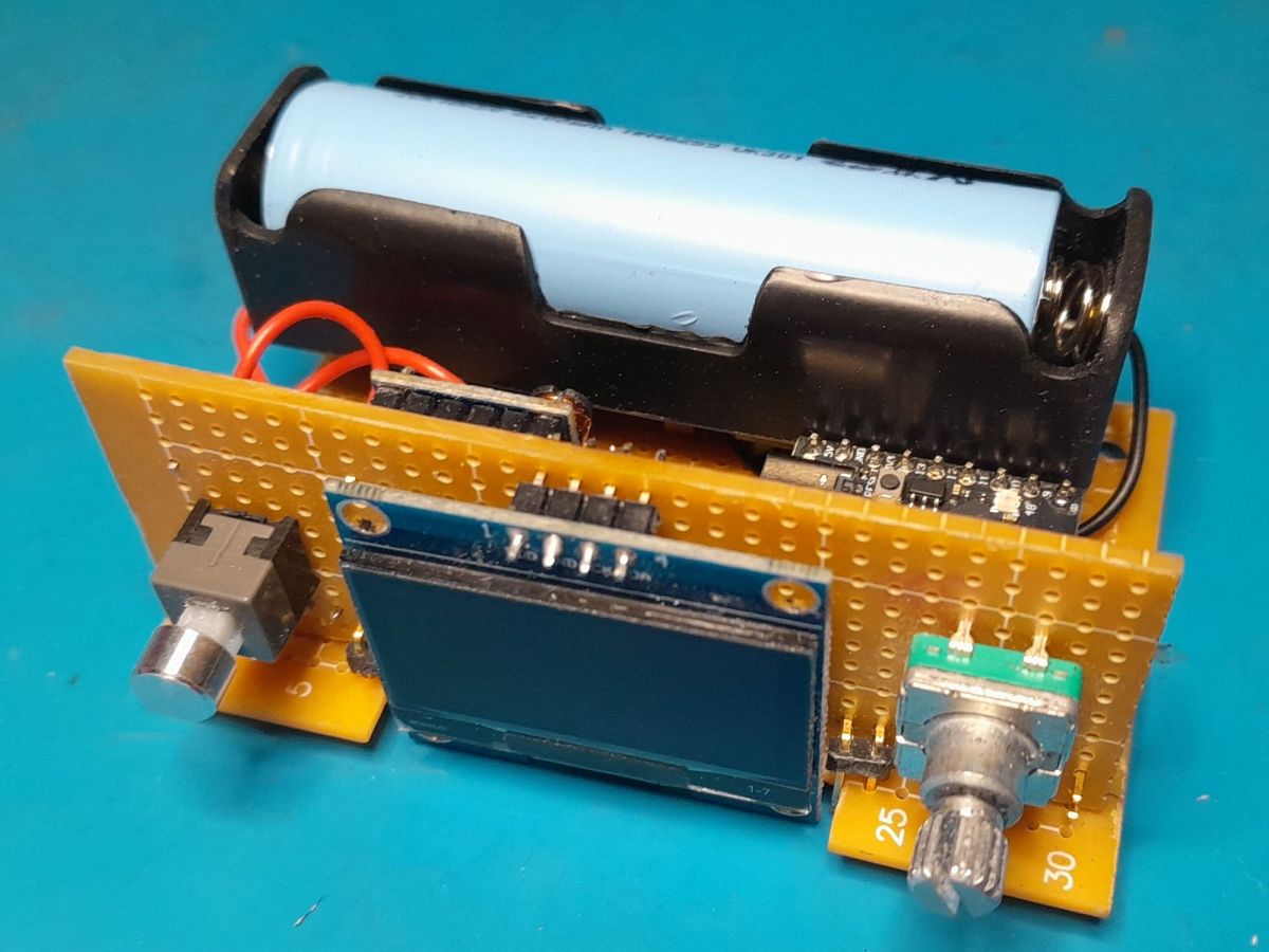

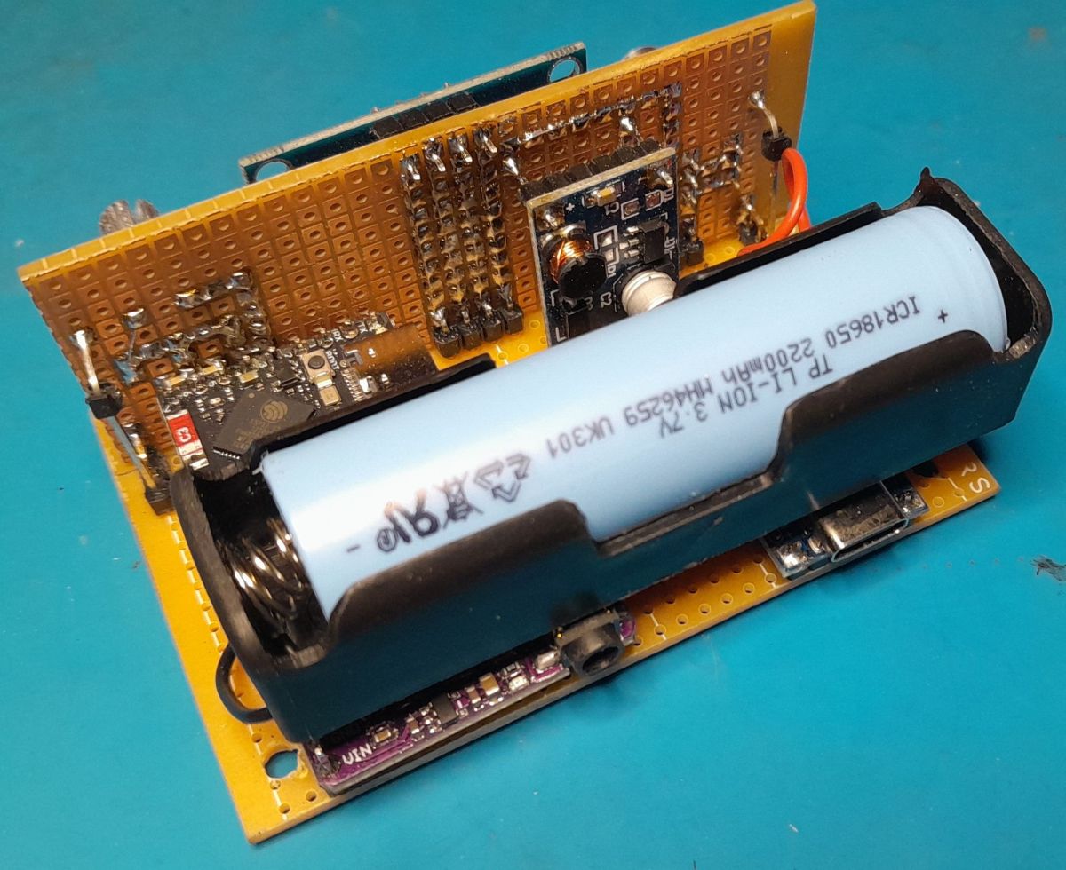

    Oto przykład małego szybkiego projektu, który powstał z potrzeby chwili, dosłownie parę dni temu.
    Miniaturowy projekt elektroniczny na płytce prototypowej z wyświetlaczem OLED i akumulatorem
    Prototypowy układ elektroniczny z baterią 18650, ESP32 i wyświetlaczem OLED.
    Prototypowy układ elektroniczny na płytce perforowanej z akumulatorem 18650
    Samodzielnie wykonany układ elektroniczny z akumulatorem 18650 na płytce prototypowej
    Jednak w tych ważniejszych dla mnie projektach wolę własne płytki od gotowych modułów. Chociażby dlatego, że niejednokrotnie w gotowych modułach coś mi nie bardzo pasuje, przeszkadza mi. Poza tym wolę projekty jak najbardziej "krojone" pod moje zachcianki :)
    A co do PCM2702, to tak jak już kolega @bsw pisał, do Rpi można podłączyć DAC-a USB i bez problemów będzie działał. Sam czasami używam PCM2704 lub 2705 (jednak tu dostępne tylko 48kHz-16bit).

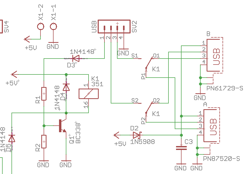

    W najprostszy możliwy - przekaźnik. Przy wyłączonym urządzeniu styki przekaźnika łączą gniazdo USB przewidziane dla HDD z dodatkowym gniazdem na tylnej ściance urządzenia. Natomiast przy włączeniu urządzenia przekaźnik przełącza USB-HDD z tylnego gniazda na gniazdo USB w RPI
    Schemat elektroniczny z przekaźnikiem, złączami USB i tranzystorem BC338

    Tu akurat autor poszedł z współczesnym trendem i ograniczył się "tylko" do zaprojektowania PCB.
    Ale we wcześniejszych projektach sam trawił i wiercił płytki...
    Tak tutaj poszedłem na łatwiznę. Nie lubię własnych płytek dwustronnych, bo irytuje mnie brak metalizacji otworów i przelotek. Poza tym planuję wykonać może trzy/cztery wersję podobnych odtwarzaczy.
    A prototyp był na jednostronnej płytce wytrawionej przeze mnie. Przy czym był on nieco prostszy, tam PCM był na gotowym module.
    Trzy domowej roboty płytki PCB, w tym jedna z gniazdem RCA i złączem USB
    Tak więc zdarza mi się nadal trawić własne płytki.
    Tu przykład - zdjęcie robocze przedwzmacniacza z tego zestawu midi, z jego modyfikacji. Jak widać oprócz DAC-a pozostałe płytki trawione przeze mnie.
    Wnętrze urządzenia audio z wieloma ręcznie trawionymi płytkami PCB

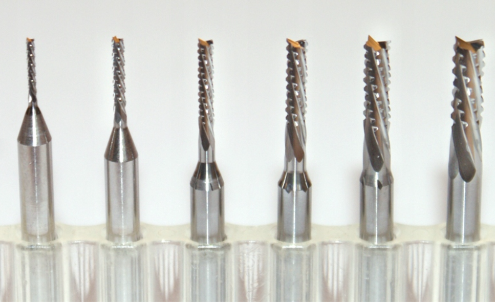

    Szczerze mówiąc potrafię to dość dobrze zrobić za pomocą wiertarki, piły włosowej i kilku pilników.
    Tak mam mini frezarkę CNC, ale jest to dość delikatna konstrukcja, na jeden raz nie dała by sobie z tym rady. Trzeba by to robić w kilku przebiegach.
    Ten otwór wycinałem powiedzmy że ręczną frezarką. Bo to tak naprawdę jest to wiertarka z blokowanym ruchem wrzeciona w pionie i dołożonym małym stołem o ruchu w dwóch osiach.
    Jest ESP32 i PCM5102 - to musi być... radio internetowe :-)
    BTW:
    Właśnie kończę oprogramowanie urządzenia opartego na identycznym module.
    W czym programowałeś - Arduino czy PlotformIO?
    Pilnik - klasyka :-)
    Ja też w kolejnym projekcie (też odtwarzaczu zresztą) muszę wyciąć okienko i zastanawiam się nad użyciem ręcznej frezarki...
    A jakiego frezu użyłeś?
    Nie inaczej.
    Nieco spersonalizowany projekt yoRadio.
    Arduino, niestety nie jestem w tym dobry, niewiele potrafię, ale jakoś sobie z pewnymi rzeczami radzę :)
    1.2mm, coś takiego:
    Siedem precyzyjnych frezów w szeregu, ustawionych na przezroczystej podstawce
    Później jeszcze małe dopracowanie ręczne :) Bo ta powierzchnia po takim frezie najpiękniejsza nie jest.

    @tytka Dałeś jakiś izolator (podkładkę z preszpanu, foli) pod ten mniejszy zasilacz ? Masz metalowa obudowę, dobrze było by zapewnić podwójną izolacje wewnątrz. Masz szczelinę powietrzną ale podkładka też powinna być.
    Czyli pilnik czy raczej papier?
    Posiadam ręczną frezarkę, którą używam do obróbki drewna czy płyt wiórowych. Z jej pomocą zrobiłem też obudowy do mojej RetroTower. Ale z amelinium jeszcze nie pracowałem chociaż kupiłem specjalny frez...
    No tak kolejna moja konstrukcja w metalowej obudowie a zasilana napięciem sieciowym, to wraca jak bumerang temat izolacji.
    Gdy ją widać, to źle bo pewnie bez certyfikatu, poza tym obserwatorzy widzą i wmawiają mniejsze odległości izolacyjne, niż te faktyczne.
    Gdy nie widać dodatkowej izolacji, to pojawiają się uwagi o jej braku.
    Tu nie zamontowałem dodatkowej podkładki izolacyjnej. Płytka tego zasilacza jest zamontowana na tulejkach dystansowych o wysokości 10mm. Moim zdaniem to bezpieczna odległość. Bo uwzględniając długość wyprowadzeń od spodu płytki, to realny odstęp metalowej płyty podłogowej od punktów na płytce o potencjale napięcia sieciowego, wynosi nie mniej niż 8mm.
    Chcesz abym zamieścił zdjęcie potwierdzające te wymiary?
    Widywałem fabryczne konstrukcje z certyfikatami, w których te odległości były mniejsze, a dodatkowych podkładek też nie było.

    Przedmówcy mają rację. Co do innych urządzeń o których wspominasz to były wykonane w 2 klasie ochronności ? Nie ma się o co burzyć, bezpieczeństwo najważniejsze ;) To nie musi być sprzedawane żeby było bezpieczne. W końcu ten sprzęt (DIY) często obsługuje nasza rodzina, bliscy.

    @tytka Tu nie chodzi o to abyś się denerwował wyobraź sobie taką sytuacje, wchodzi do tego tunera mucha, tak taka zwykła cholerna mucha i nagle dotyka skrzydełkami 230V i obudowy nogami, a akurat Twoje dziecko cos kręciło gałeczką... cos więcej musze dopisać ? Właśnie po to daje się jakikolwiek "badziew" oddzielający. Nie chodzi o "czepialstwo" ale o takie głupie życiowe sytuacje.
    To proszę wykaż mi na ile jest to niebezpieczne i ile dodatkowych warunków, oraz jakich muszę spełnić aby to urządzenie było bezpieczne.
    Poprzednim razem dowiedziałem się, że najlepiej powinienem oddać projekt diy do certyfikacji, i dopiero to badanie mogłoby wykazać, że moje urządzenie jest bezpieczne.
    W obudowie aktualnie nie ma otworów na tak duża muchę.
    A jak zamieszczę fotkę z dodatkową podkładką izolacyjna, to i tak znajdzie się tu taki, co będzie udowadniał, że to izolacja nieodpowiednia, choćby dlatego, że nie mam na nią certyfikatu.

    W tym wypadku, nie mając urządzenia przed sobą, pomijając aspekty mechaniczne, zwrócił bym uwagę na:
    -Bezpiecznik sieciowy powinien być opisany typem i wartością (jest dostępny dla użytkownika)
    -Widze że bezpiecznik jest wspólny dla zasilacza MW i Stand-by - czy jego wartość jest odpowiednia dla obu zasilaczy ? Jeśli transformator posiada osobne zabezpieczenie to nie było problemu. Ale zazwyczaj wymagają konkretnych zabezpieczeń
    -o przekładce izolacyjnej wspomniano. Dodam że wg. Normy EN-62368 musi mieć minimum 0,4mm grubości i spełniać odpowiednie wymogi.
    Kwestie wymagane w instrukcjach pomijam z oczywistych względów, oznaczeń również nie przytaczam. Urządzenie nie wymaga certyfikatu (bo niby jakiego), ale gdyby miało być sprzedawane to wymagało by deklaracji zgodności. Choć jest to urządzenie radiowe (WiFi) więc podpada pod dyrektywę RED - ale w tej nie siedzę.
    Zajmuje się tym zawodowo - jesteś usatysfakcjonowany ?

    robgold napisał:
    przekonałeś mnie tym tekstem
    Dobrze wiesz (przynajmniej mam nadzieję), w jakim celu ten tekst napisałem.
    Po prostu, raz już przechodziłem podobną sytuację. Doskonale pamiętam co tam mi wykazywano i wmawiano.
    Gdyby nie wiadomo jaki nacisk położyć na daną kwestię, to i tak pewnie znajdzie się taki, który zechce to podważyć.
    Zrobiłem to tak jak zrobiłem. Przyznaje się do tego jak zrobiłem.
    Szczerze to rozważałem podkładkę izolacyjną, bo i takie niejednokrotnie stosowałem. Jednak puki co tu takiej tu nie zastosowałem (może jeszcze nie)

    >>21774218 REDa masz na RPi chyba w standardzie a tu nie ma osobnego modułu wiec by przeszło :)
    Myślę, że nie tylko ja byłbym usatysfakcjonowany, gdybyś w takim razie jako kompetentna osoba przedstawił parę wytycznych, które i jak powinny spełniać konstrukcje diy, aby można było je uważać za konstrukcje bezpieczne.
    Norma ma kilkaset stron i mnóstwo odniesień do innych, jakby widział taki poradnik ? Jest tam mnóstwo kwestii które trzeba brać pod uwagę. Nawet to że klapki baterii w zabawkach są poza zatrzaskiem, blokowane śrubka (dla przykładu).
    To tak nie działa, co najwyżej mogłoby ograniczyć liczbę badań. Urządzenia na siebie współdziałają. Na seminariach w skrócie przedstawiane jest to tak:
    CE + CE ≠ CE
