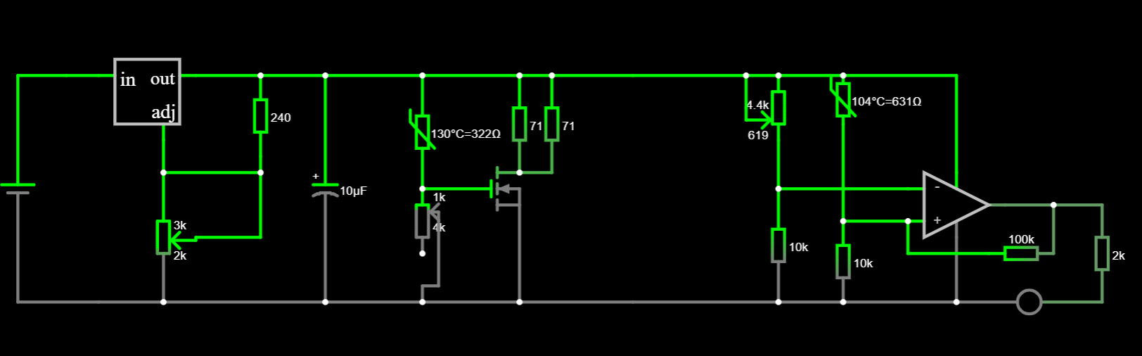

Prosty termostat -LED, wentylator - czy będzie działać?
Mlody_Elektronik_06 19 Lip 2022 20:35 411 9

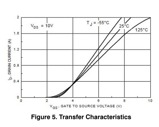

✨ Użytkownik pyta o działanie układu z termostatem, wentylatorami i diodą LED, zasilanego napięciem 24V, gdzie regulator ma dostarczać 12V. Odpowiedzi wskazują, że stabilizator i komparator są w porządku, ale istnieją wątpliwości co do regulatora obrotów wentylatorów, szczególnie w kontekście napięcia startowego. Sugerowane jest, aby wentylatory były zasilane pełnym napięciem, a ich praca była kontrolowana przez tranzystor NPN lub MOSFET. Wskazano również na potrzebę zastosowania diod zabezpieczających oraz na możliwość użycia wzmacniacza operacyjnego LM358 do regulacji prędkości wentylatorów. Użytkownik poszukuje również rozwiązań dla regulatora wentylatorów zasilanego bezpośrednio z 24V.
