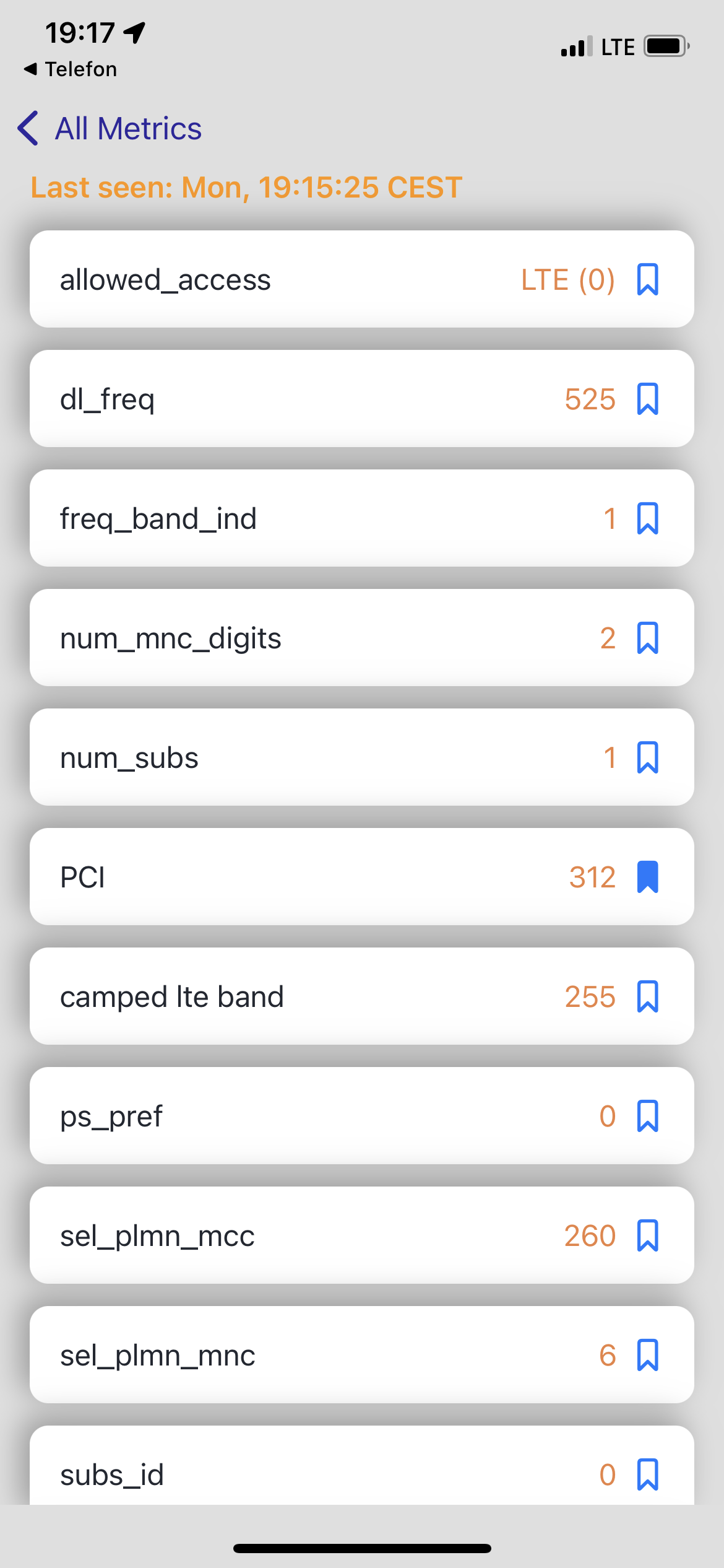

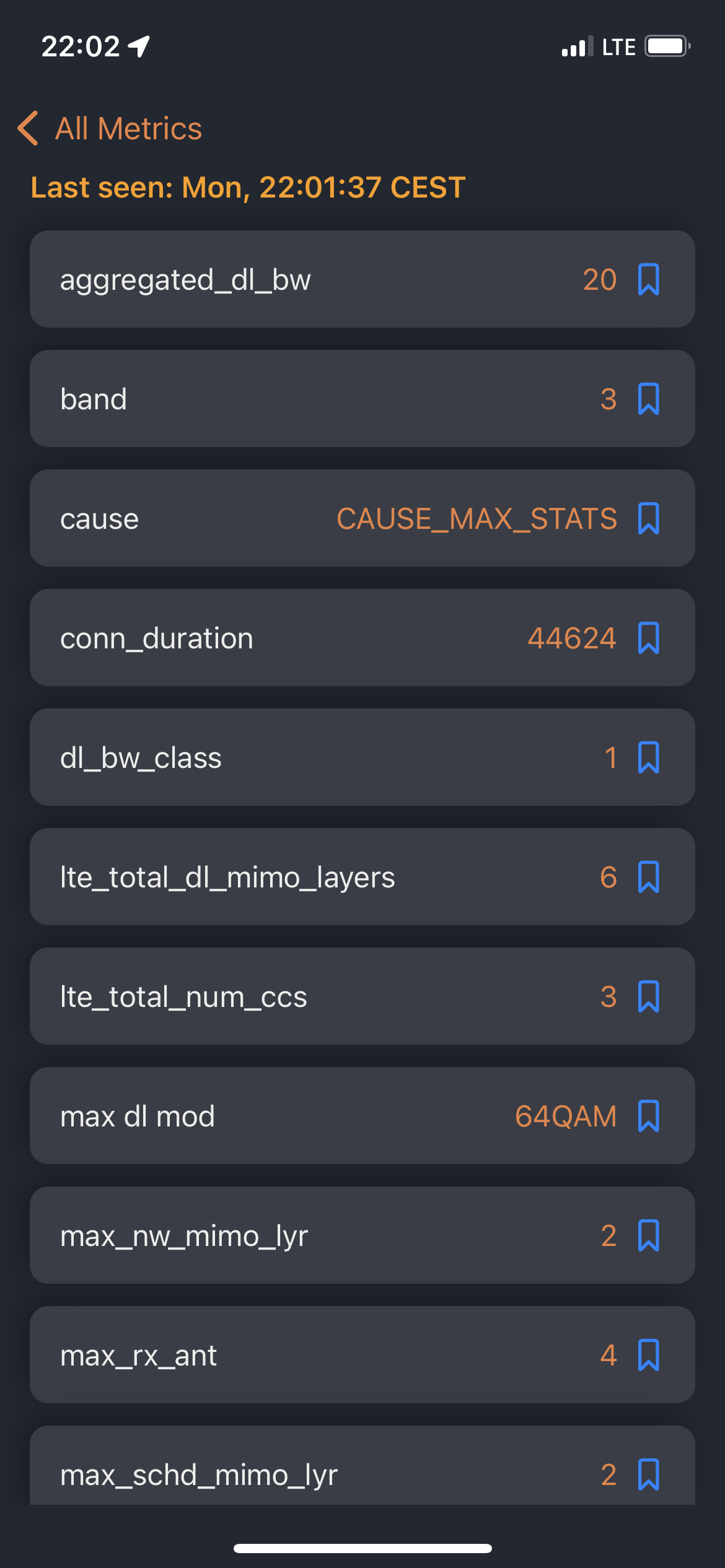

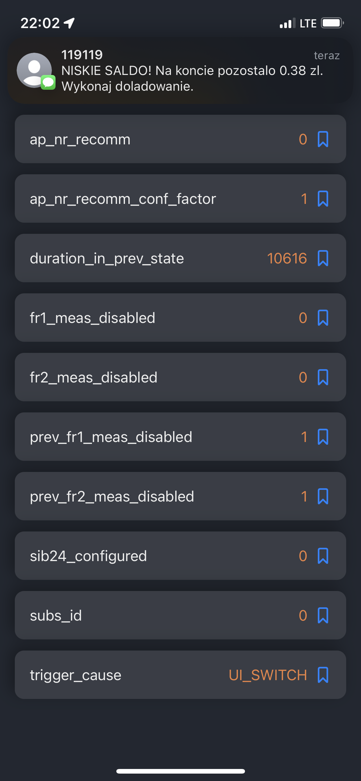

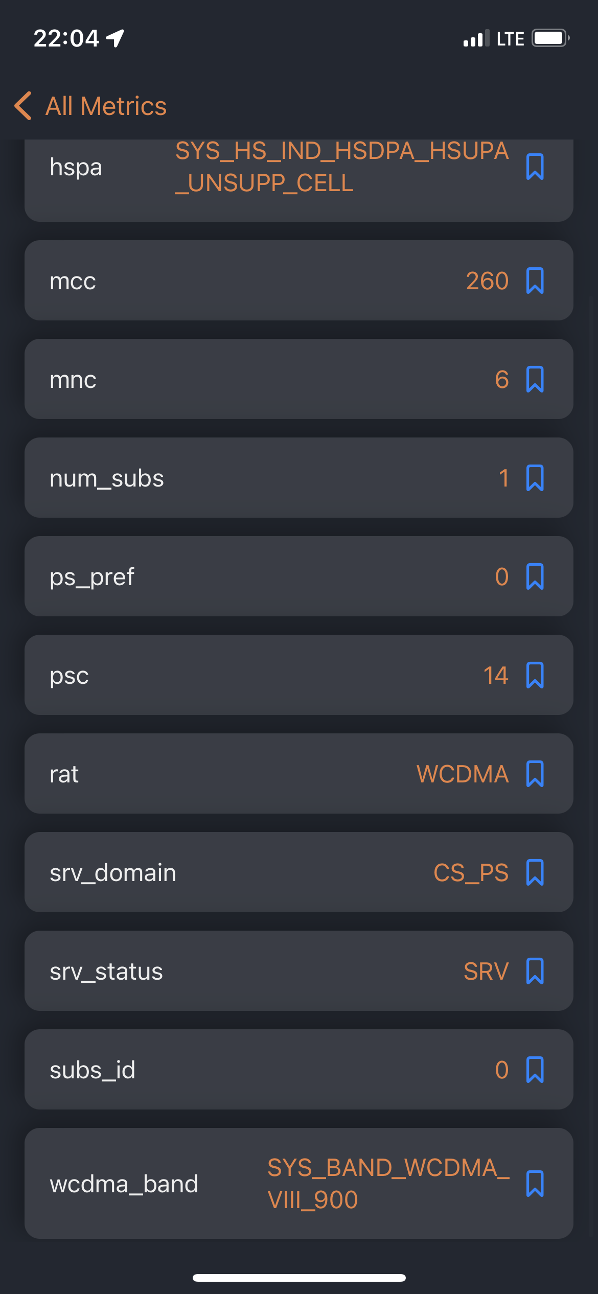

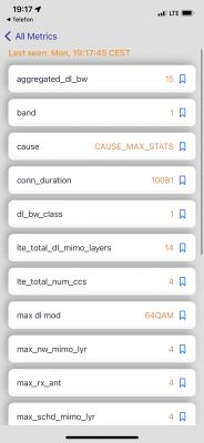

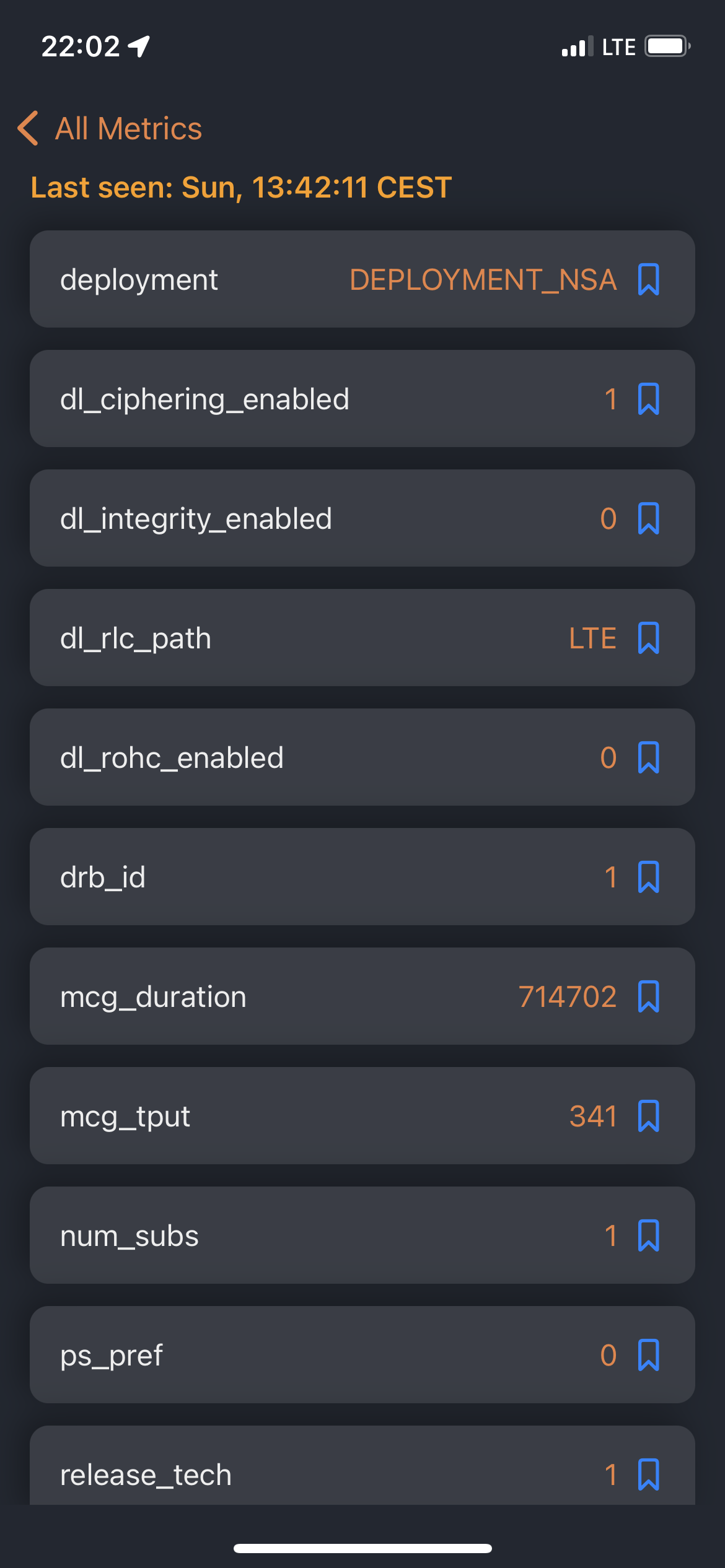

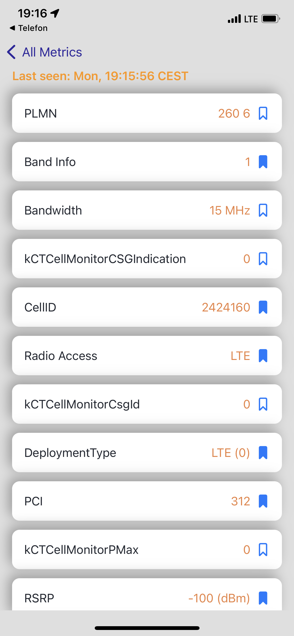

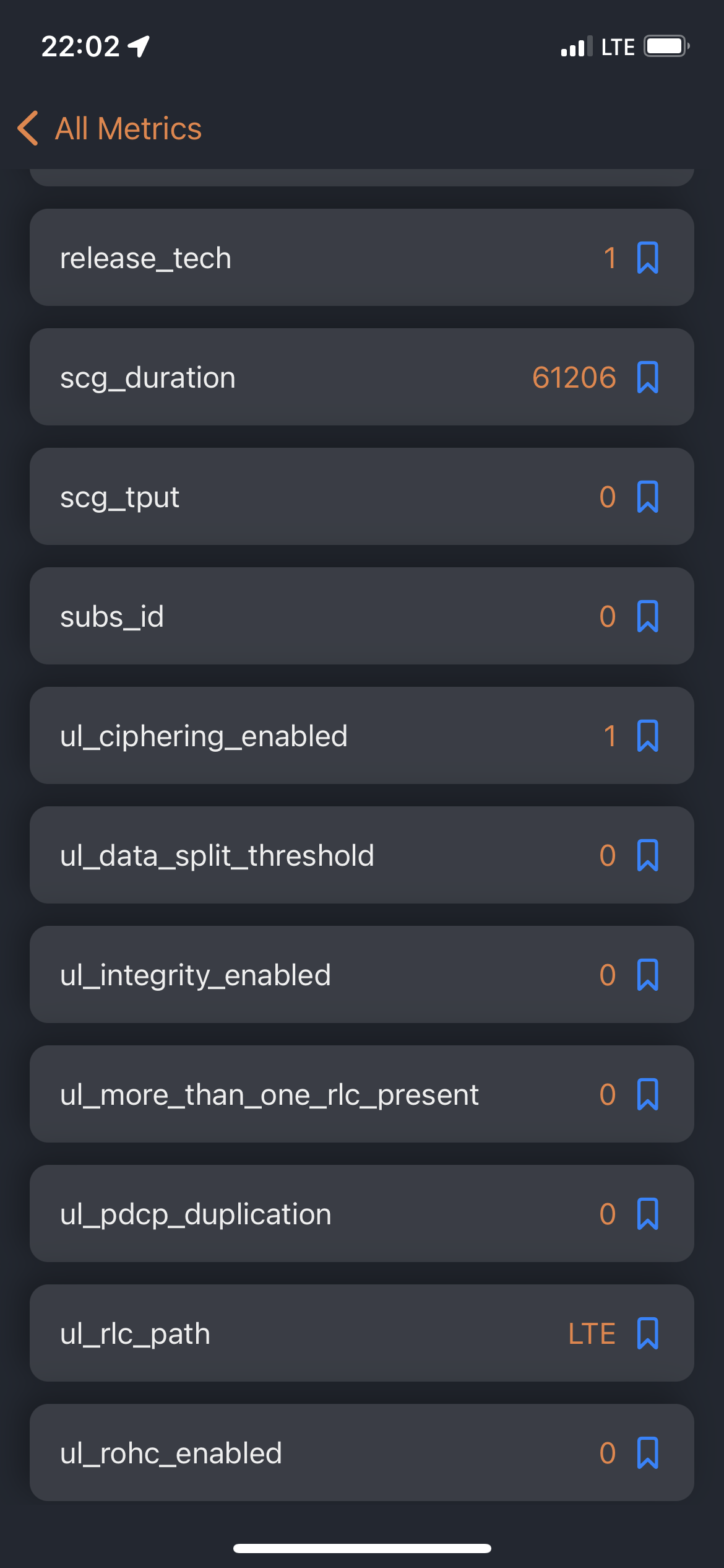

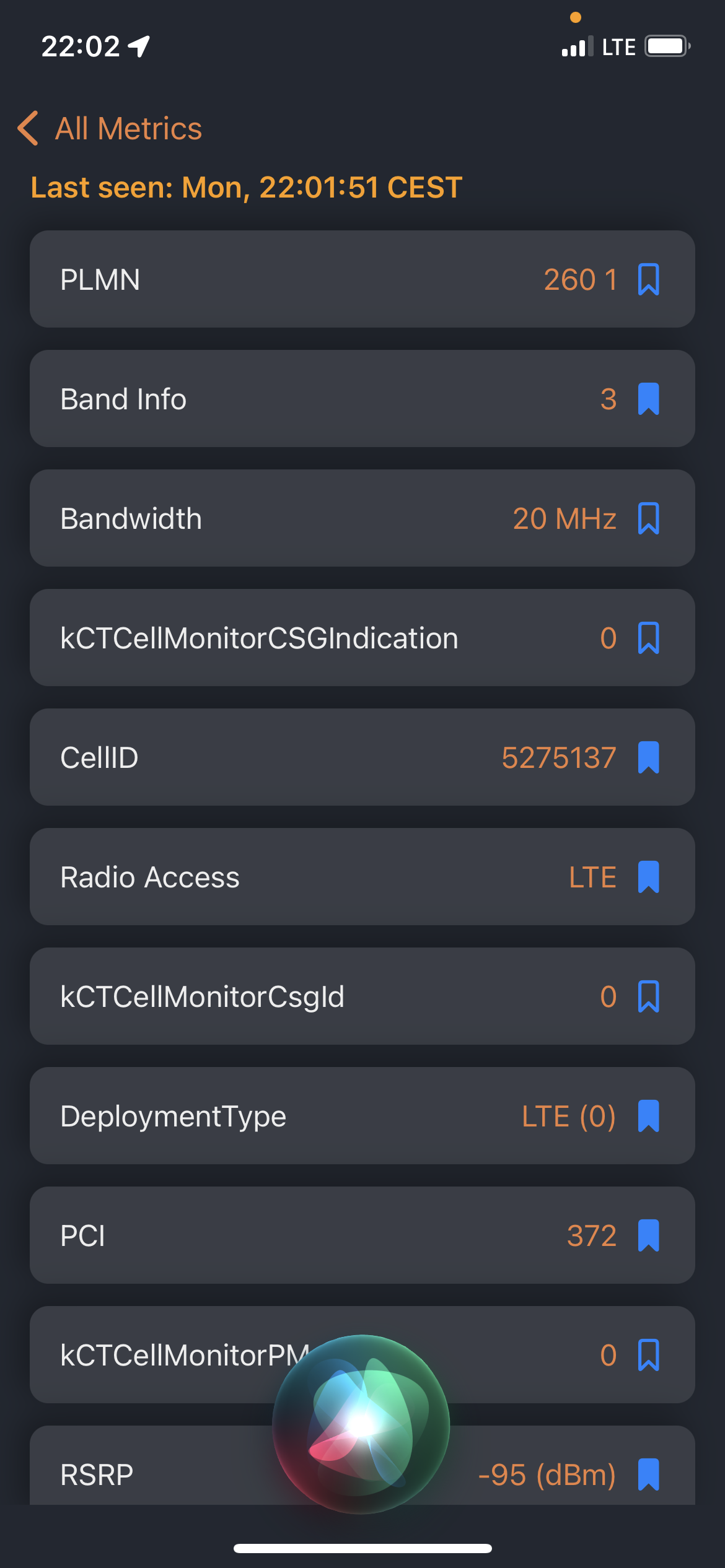

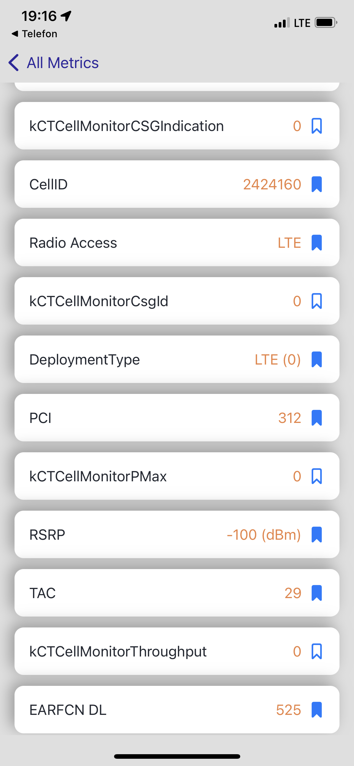

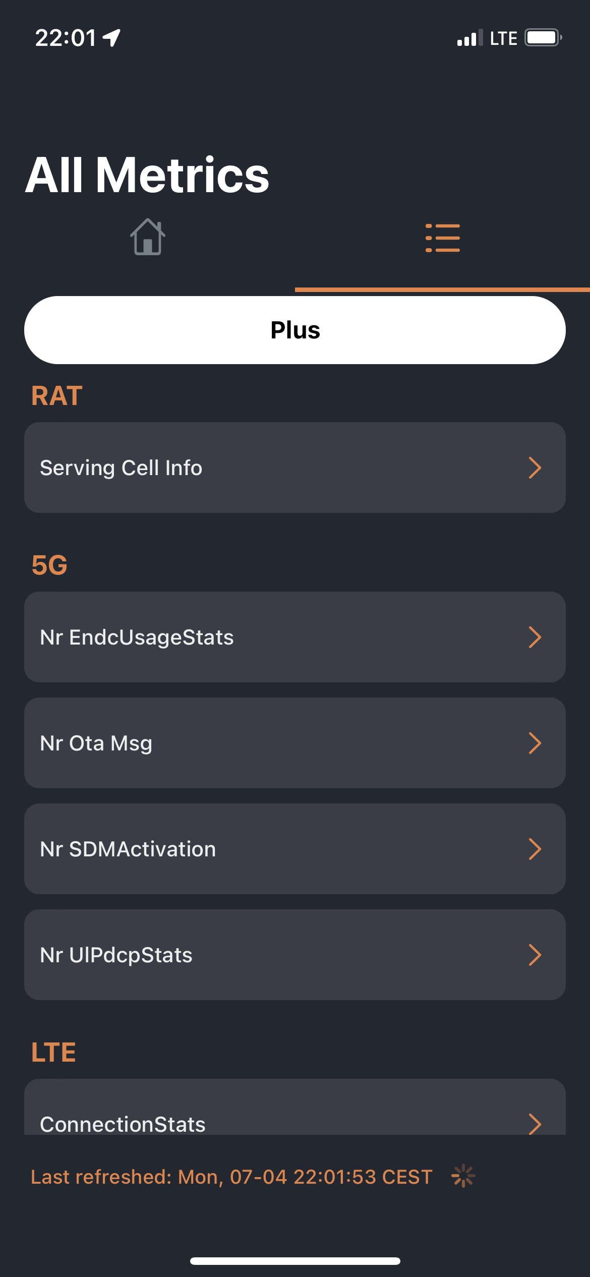

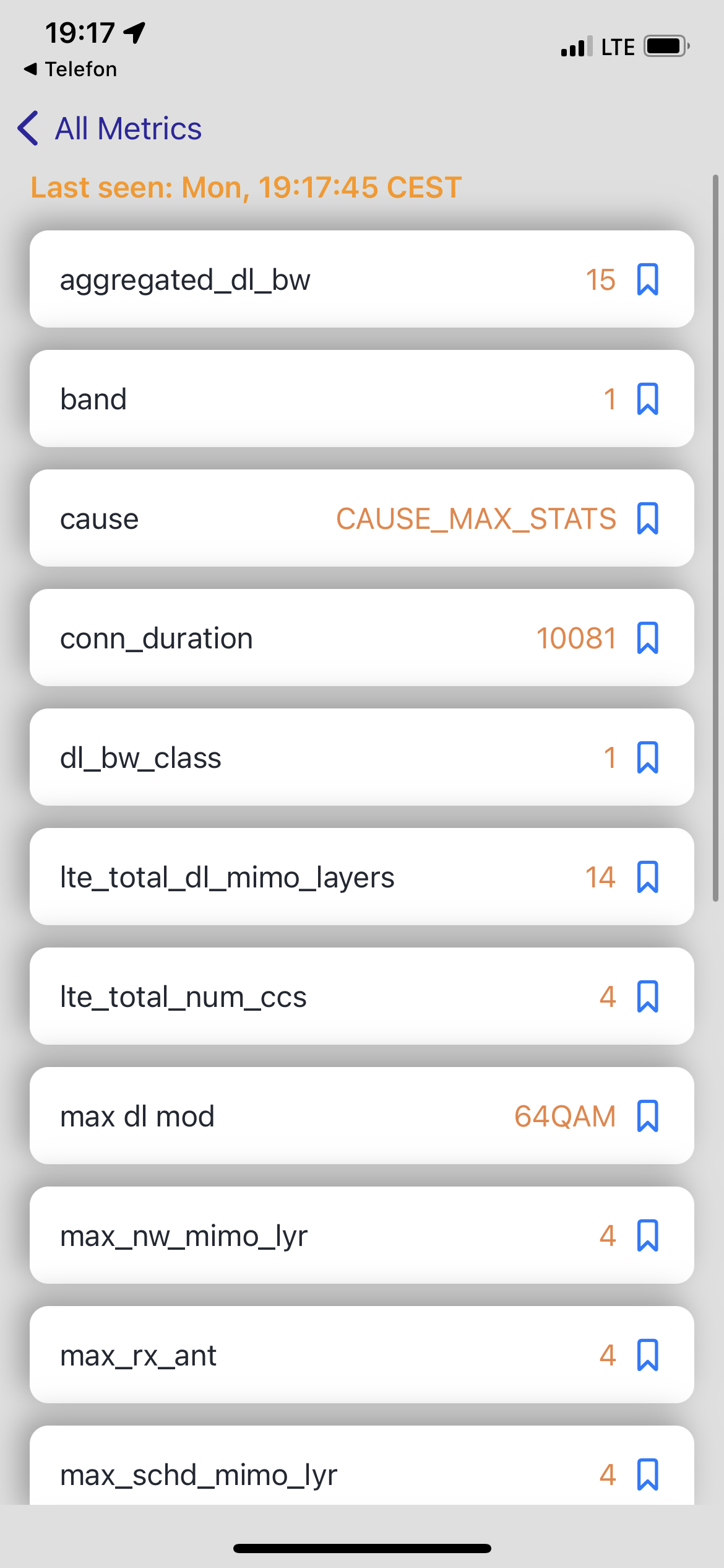

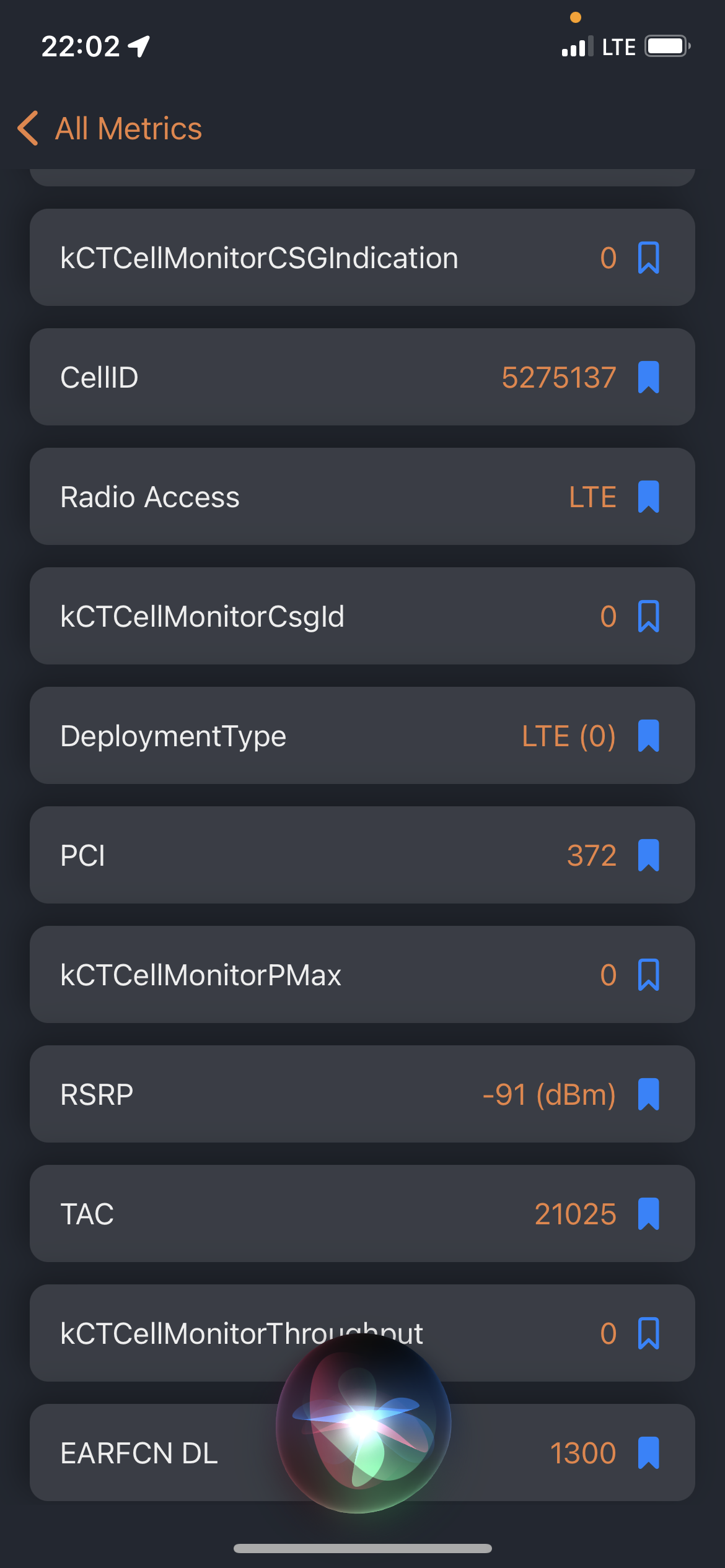

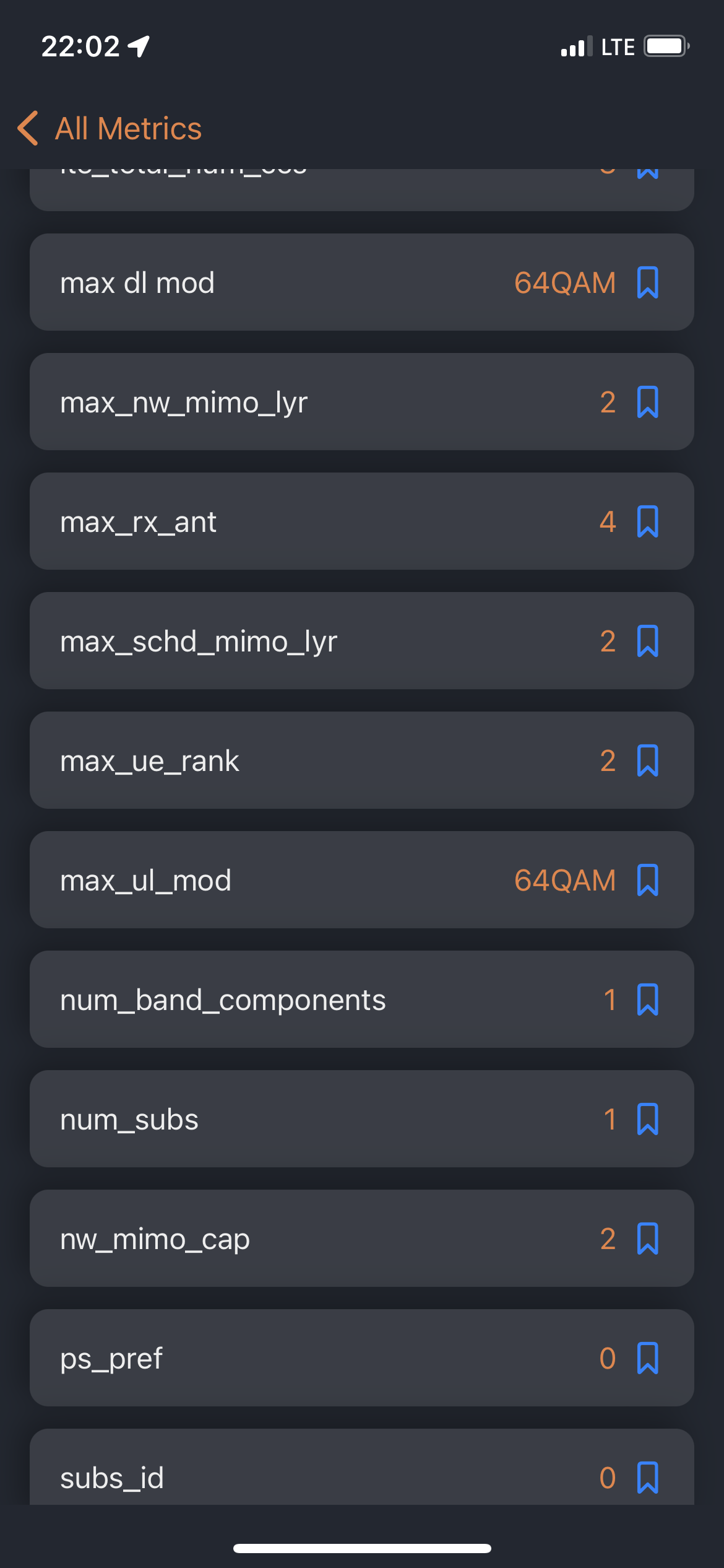

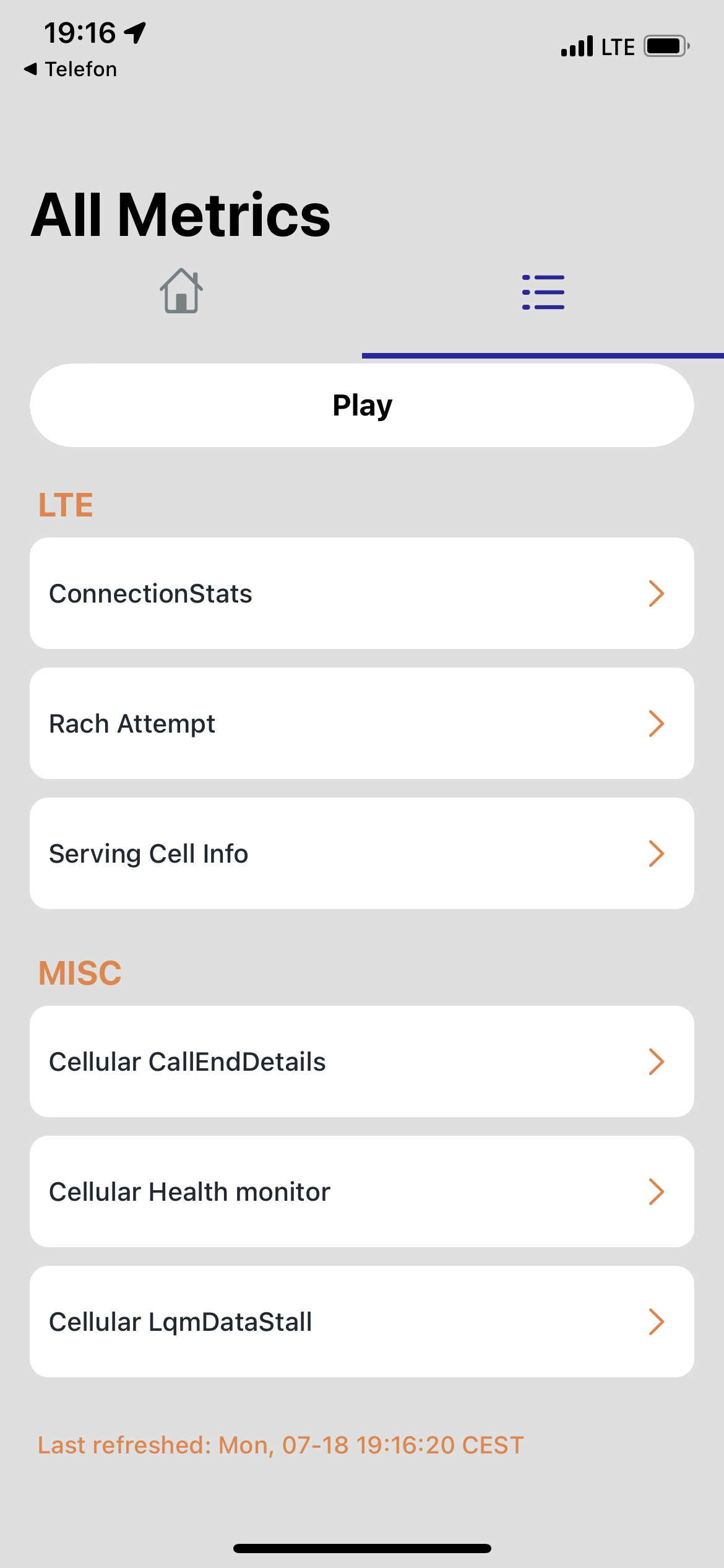

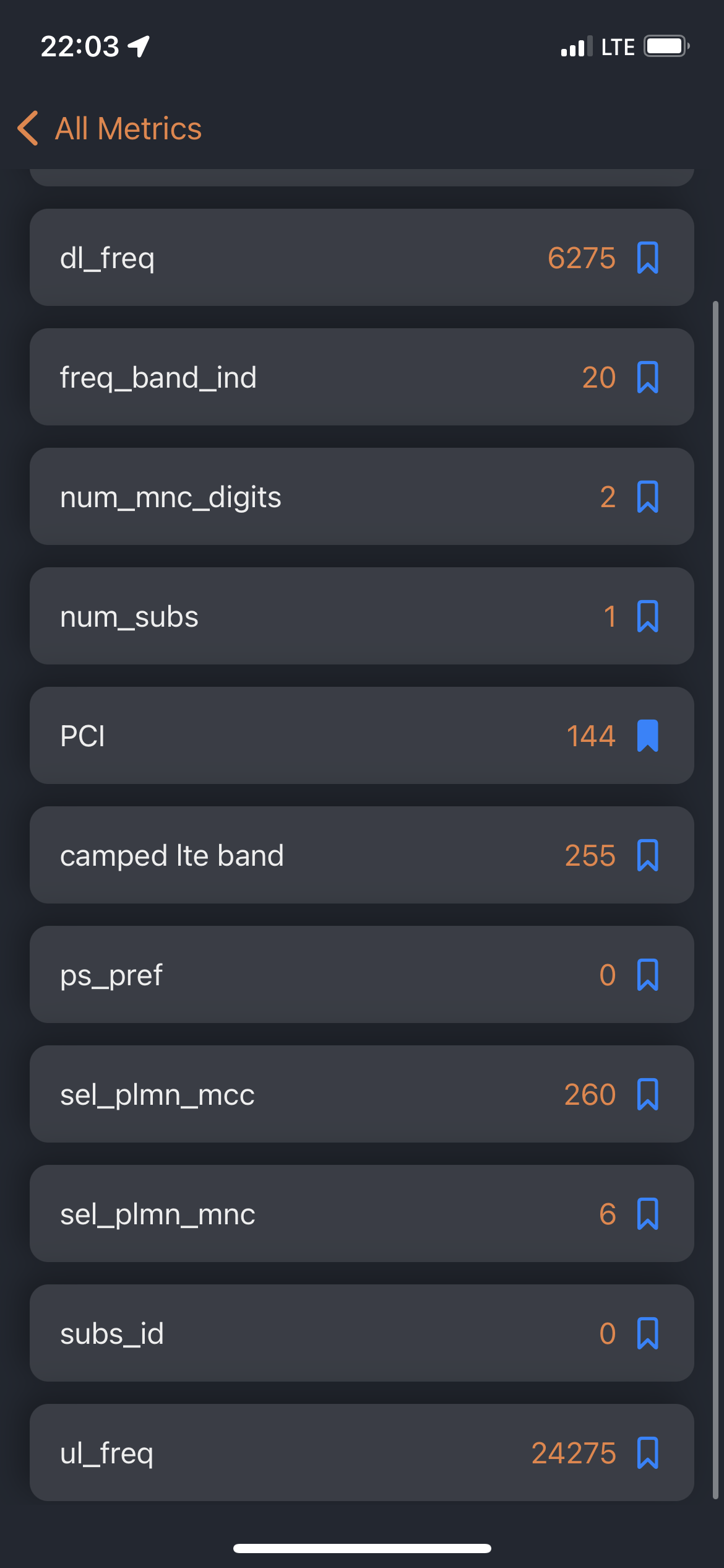

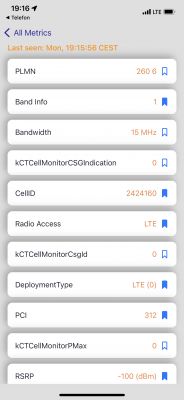

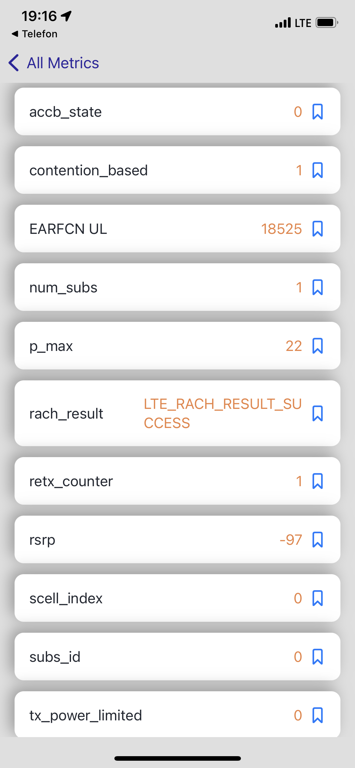

    Kluczowa jest oczywiście jakość i stabilność - tutaj liczę na pomoc. Wg BTSearch PLUS ma na dostępnym maszcie tylko 2100MHz dla LTE.

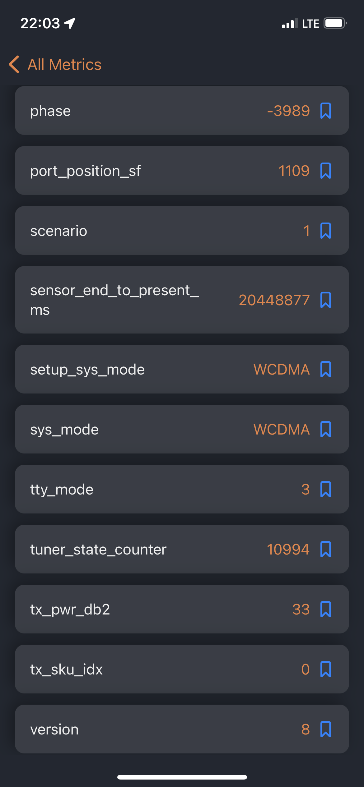

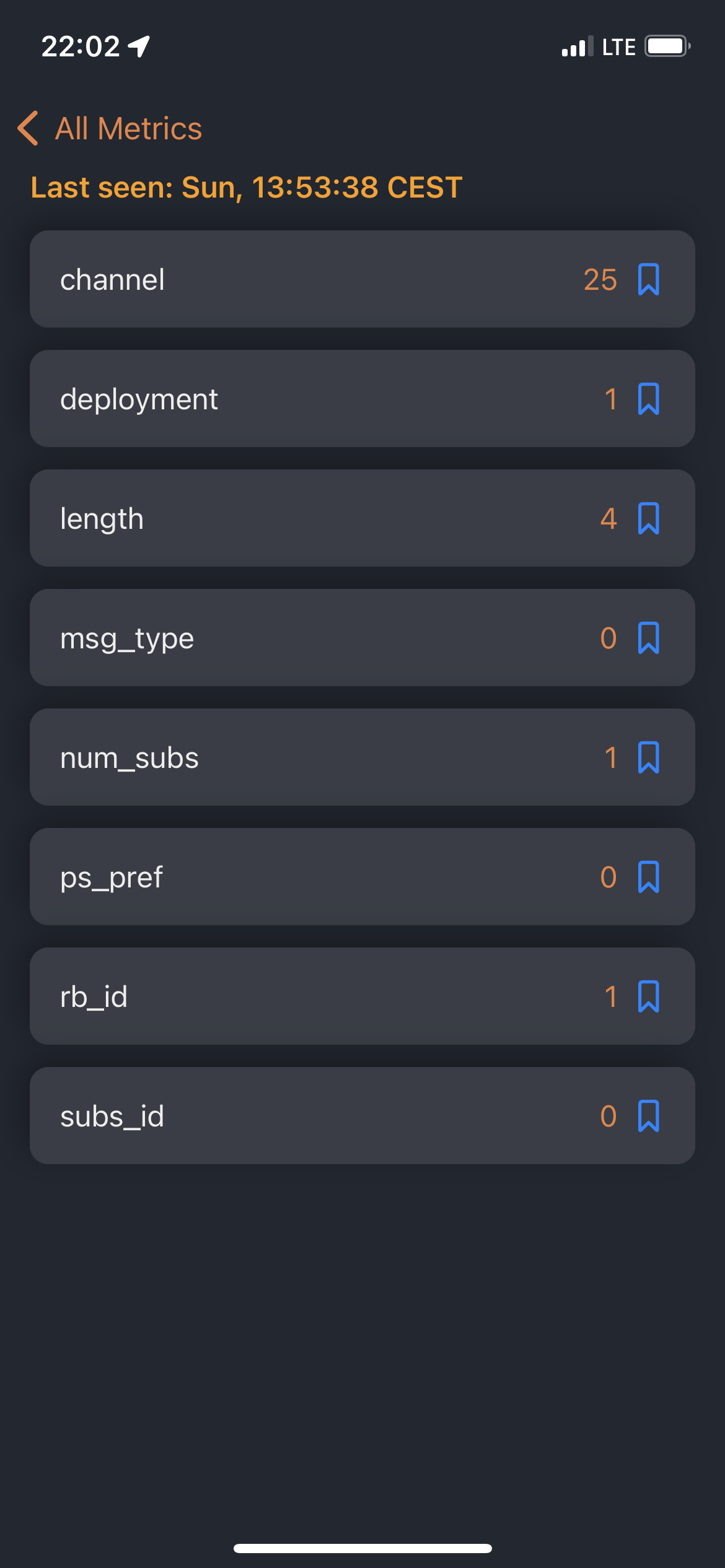

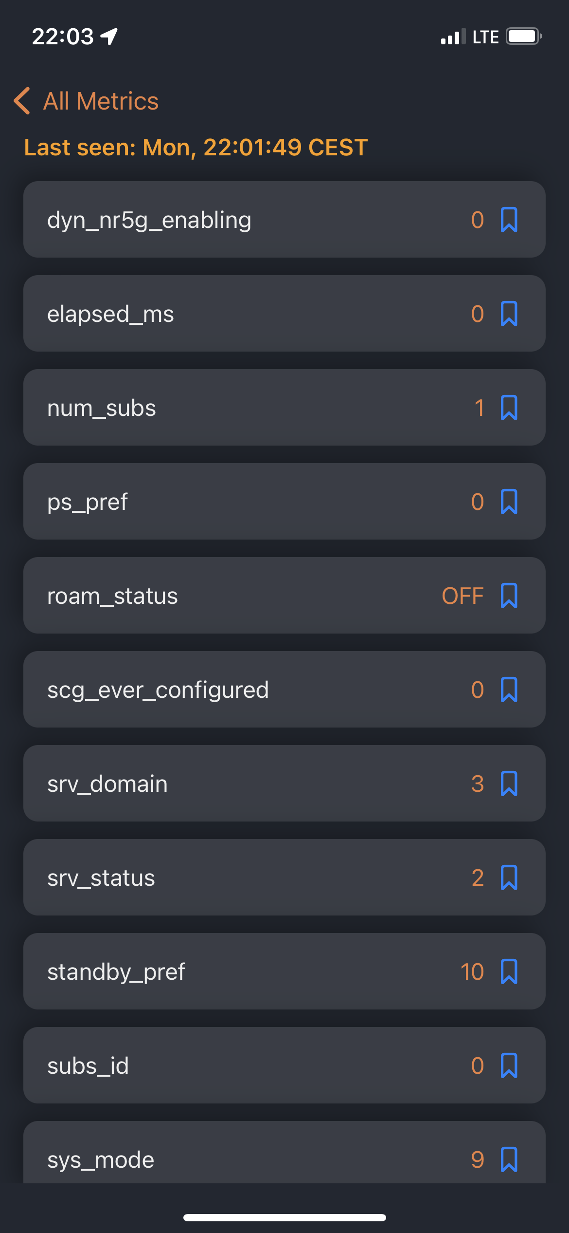

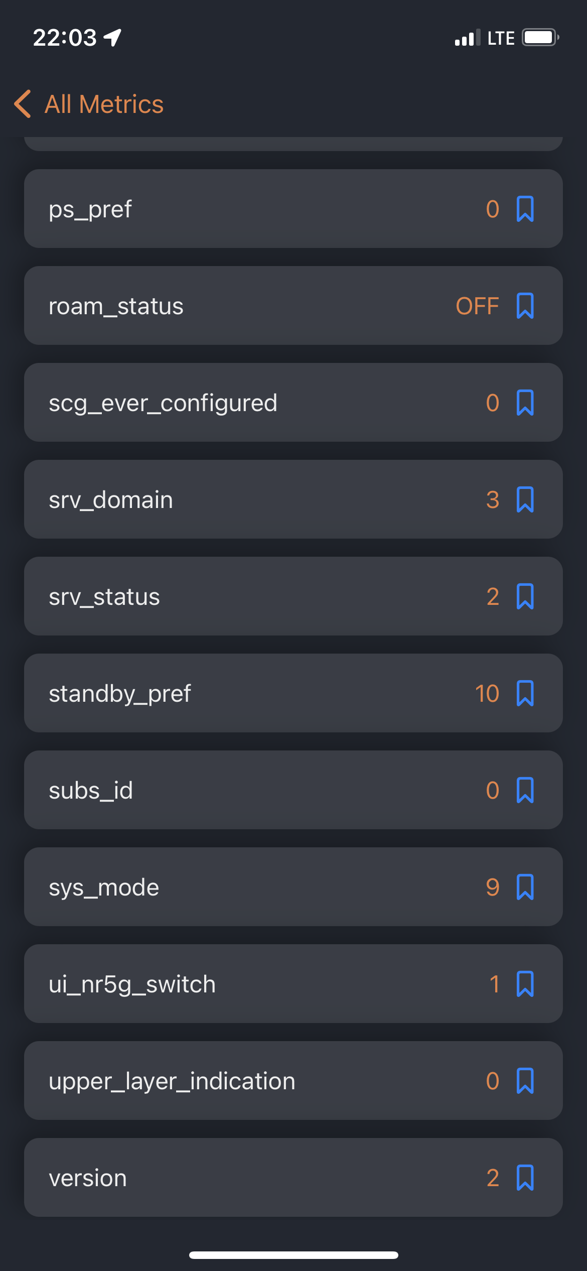

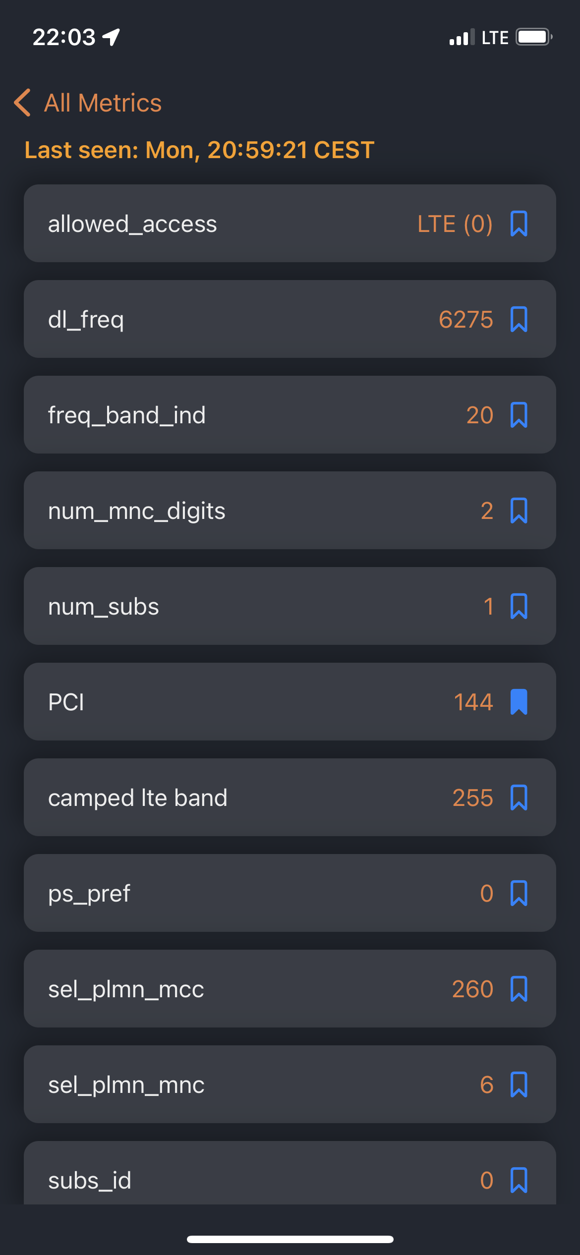

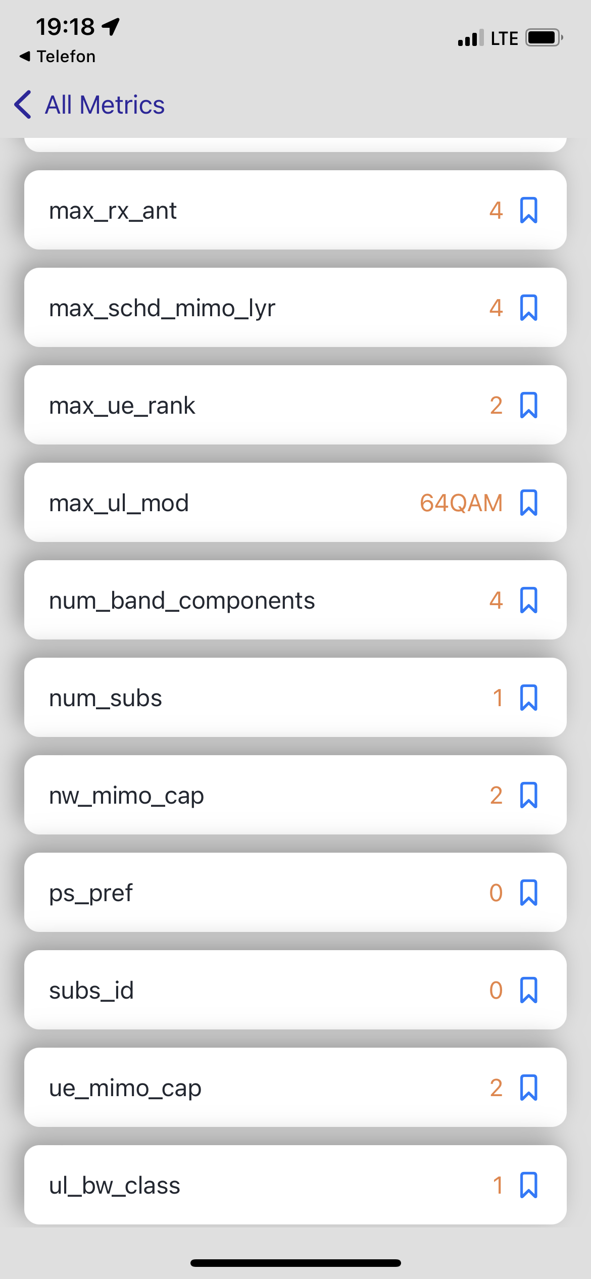

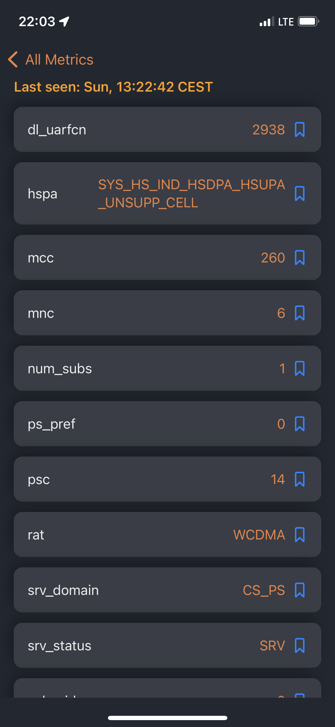

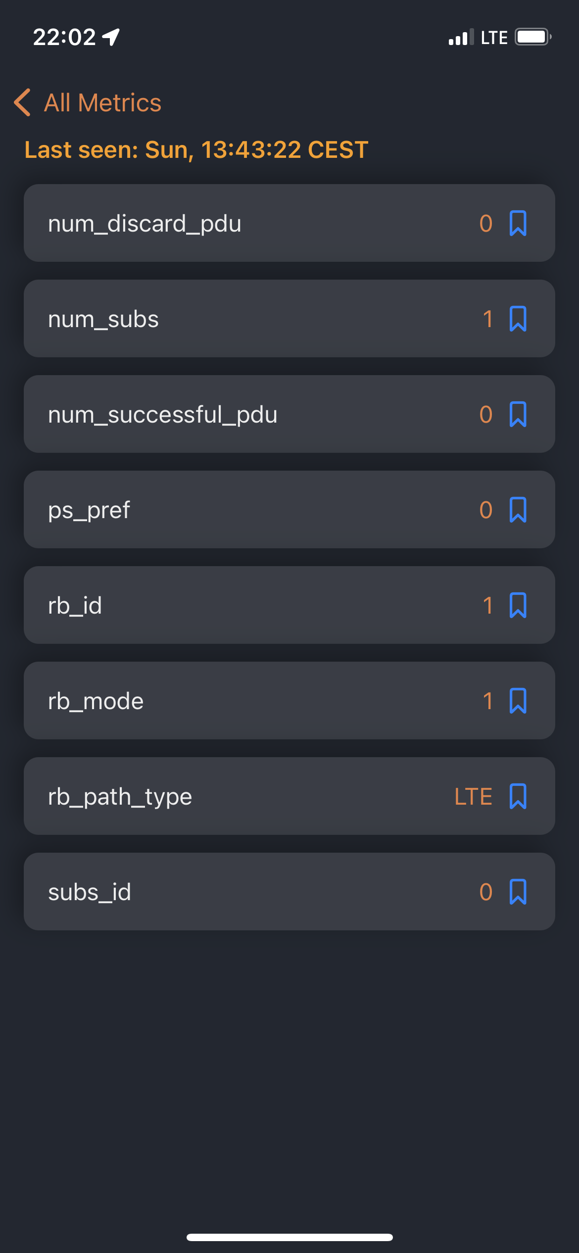

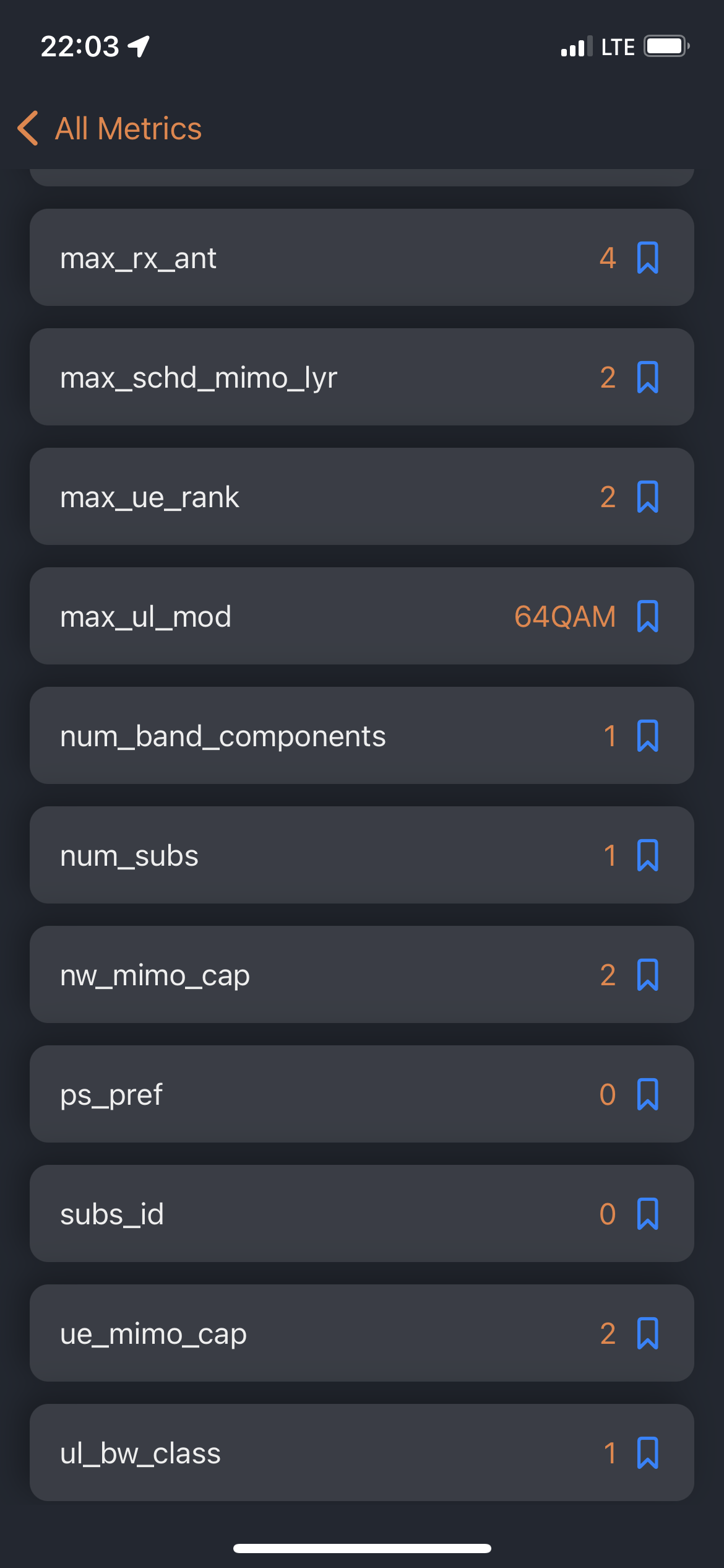

    Dane połączenia (IOS, więc nie przez rekomendowaną apkę. Nie wszysto rozumiem, więc przepraszam za ewentualny natłok danych).
    Jasne tło grafik to dane z karty PLAY. Ciemne tło - PLUS.

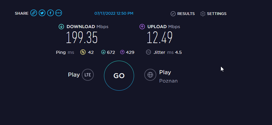

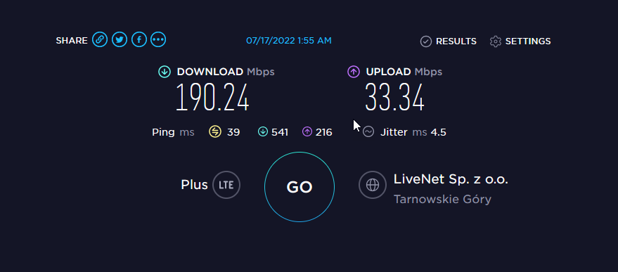

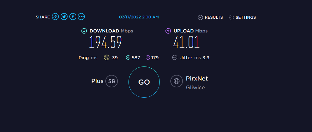

    Speedtest z najlepszego miejsca, jakie udało mi się znaleźć dla PLUS, PLUS 5G, PLAY LTE (na dachu było gorzej):

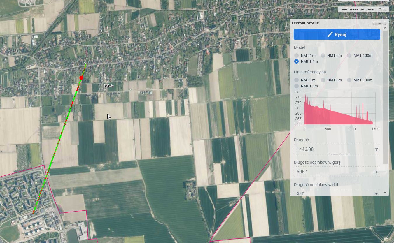

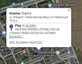

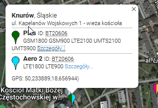

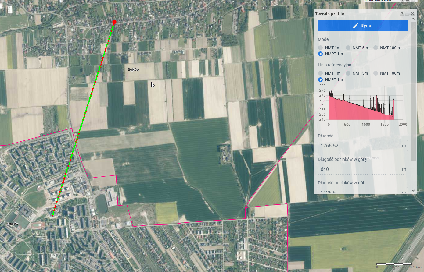

    I na koniec lokalizacja i widoczność BTSów, do których mam szanse się łączyć (kilka drzew i tak jest po drodze). Inne zasłania rzeźba terenu.
    PLUS:

    PLAY:

    Chcesz na siłę udowodnić jaki szybki jest u ciebie PLUS pokazując speedtesty z godziny 2 w nocy?
    Speedtesty wykonuje się w godzinach 20-22 gdy sieć jest obciązona. Tak samo w Play. No i co to za cudowny abonament w Plusie z całkowitym no limit? Za ile i jaki sprzęt z Plusa do niego? Infrastruktura Plusa w tym rejonie na LTE jest bardzo słaba, stacja na kościele ma LTE1800+2100+900 czyli razem 30MHz pasma ale za wszystko i tak odpowiada LTE1800 na 20MHz, ta na Rolników 148 w Gliwiacach na LTE to też nędza z LTE1800+900 ale dostała 5G2600 więc na tym paśmie działa pewnie OK.
    Łączysz się w PLUSIE na LTE1800 z KNUROWA, sygnał dostateczny. Play to stacja która pokazałeś, LTE2100 jako pasmo podstawowe w agregacji, sygnał dostateczny,stacja z LTE2600+2100+1800+800 na 55MHz, do tego taka sama na wieży kościoła przy ROLNIKÓW 148.

    Wieża na Rolników 148 jest niżej i poprzesłaniana górką i budynkami. Nie widzę szans się do niej połączyć i wbijac ją do rozważań.

    Podaj regulamin i cennik tego internetu bez limitu danych i prędkości z Camsat na sieci Plusa. No i gdzie widzisz kpiny, sam pokazałeś speedtest Plusa wykonany w środku nocy a PLAY z godziny 13, tak nie można porównywać operatorów, szcególnie Plusa który słynie z najgorszej sieci LTE w Polsce, test porównawczy najlepiej tak jak napisałem, z godzin gdy ruch internetowy jest największy.

    Kiedy i jak przeprowadzać speedtesty napisane zostało tysiące razy więc nie oczekuj ze napiszę to po raz kolejny, decyduje pojemność sieci operatora w godzinach gdy wszyscy siadaja do internetu. Plus na stacji ma LTE1800 na 20MHz pasma, do tego po 5MHz na LTE2100 i LTE900 , przy czym to ostatnie jest zatkane na amen. BTS na kościele przy Kapelanów ma dosył radiolinią 483Mb/s z Żernicy. Stacja bez FDD LTE2600 na kolejnych 20MHz, bez porządnego dosyłu, typowa dla nędzy LTE Plusa. Póki co nie przewidziana do modernizacji pod 5G.
