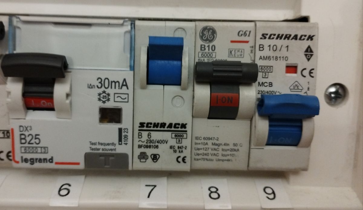

    Cześć, w ostatnim czasie na jednym z obwodów wysiadła różnicówka (1f 25A AC). Pod nią podłączone były ESy B10, B10, B6.
    Czy mogę podłączyć zamiast niej różnicówkę z członem nadprądowym B25?
    Parametry różnicówki są takie same tylko dodatkowo ma człon nadprądowy. Czy za tą różnicówką mogę dalej podłączyć ESy ?
    Wiem, że normalne różnicówki są dużo tańsze jednak taką mam na stanie.
    Chciałbyś połączyć szeregowo ESy? :D
    Różnicówka z członem nadprądowym przeznaczona jest do jednego obwodu.

  • #8 20125042
    marcin9453
    Posty: 9
    Przedlicznikowe jest dużo większe. To tylko jedna z kilku różnicówek w szafie rozdzielczej.
    Wyłącznik różnicowoprądowy z członem nadprądowym - czy podłączyć pod niego ESy
    Pod tą różnicówką (6) obwody (7,8,9)

  • #11 20125326
    zbich70
    Posty: 17166
    Pomógł: 1171
    Ocena: 6628
    Jedyna niedogodność wynikająca z zastąpienia RCD aparatem RCBO została podana w #4.
    Zależnie od prądu zwarcia, ten B25 ma pełne prawo zadziałać.
    Możliwe też , że jednoczesne przeciążenie wszystkich trzech obwodów spowoduje wcześniejsze zadziałanie B25.
    Innych skutków ubocznych nie dostrzegam.
    #12 20125368
    Ktoś_tam
    Poziom 40  
    Posty: 5332
    Pomógł: 504
    Ocena: 2880
    Suma esów to 26A czyli praktycznie tyle co B25A.
    Na 99,9% nie da się przeciążyć B25. Przy C32 przed licznikiem pewnie przy zawarciu 3 zabezpieczenia "polecą" łącznie z C32 i nastanie wszędzie ciemność.
    #13 20125821
    zbich70
    Posty: 17166
    Pomógł: 1171
    Ocena: 6628
    Tak czy owak, odpowiedź jest jedna - aparat RCD ma swoje przeznaczenie i zastąpienie go RCBO z członem nadprądowym nie ma wpływu na jego podstawową funkcję, jaką ma spełniać, czyli ochronę uzupełniającą.
    Zastąpienie go analogicznym aparatem, ale z członem nadprądowym może spowodować jego zbędne i niekoniecznie pożądane zadziałanie.
    Dalej autor sam zdecyduje.
    #14 20125871
    kkas12
    Posty: 17374
    Pomógł: 1076
    Ocena: 4287
    A za dwa tygodnie powstanie wątek w którym bedzie pytał co powoduje jego wyzwolenie, bo nie będzie w stanie stwierdzić czy wyzwolił człon nadmiarowoprądowy czy człon różnicowy.
    Więc na pytanie:
    Odpowiedź jest jedna:
    Możesz.
    Tylko kuźwa po co?
