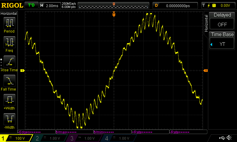

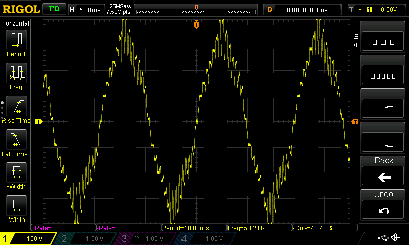

    Kupiłem najprawdopodobniej chiński agregat prądotwórczy z AVR jak rozumiem sygnowany przez jeden z obecnych na rynku lejbeli (markę chwilowo pomijam, bo może problem jest rozwiązywalny i może nie warto wiązać prezentowanych informacji z daną marką czy klasą urządzeń).
    Po rozwiązaniu problemów z pracą silnika (nierównomierna praca powodowana zwarciem w źle poizolowanej instalacji sterowania silnikiem - przypadkiem widać o zmroku jak iskrzy w wiązce - co powodowało całkowicie nieporawną reakcję na podłączanie obciążenia do agregatu)
    w celu oszacowania czy można bezpiecznie awaryjnie podłączyć elektronikę (TV, piec gazowy itp.) popatrzyłem oscyloskopem co to generuje za napięcie.
    Obrazki wyszły jak załączone (Rigol DS1054Z na zasilaniu z sieci energetycznej, sonda 10x w gniazdko przedłużacza do którego było wpięte obciążenie: na pusto lub 2.2kW czajnik elektryczny lub kuchenka mikrofalowa ~1.4kW; działka pionowa jak widać 100V).
    Czy ten odbiegający od sinusa kształt widoczny na załączonych poniżej obrazkach to "norma" w tej klasie (cenowo-jakościowo-pochodzeniowej) urządzeń?
    Czy to raczej świadczy to o uszkodzeniu AVR?
    Ma ktoś z was może analogiczne pomiary przebiegów napięcia generowane przez tej klasy urządzenia?
    (Czy są jakieś zastrzeżenia co do sposobu w jaki to próbowałem zmierzyć?)
    Bez obciążenia - na pusto, podstawa 2ms:

    Bez obciążenia - na pusto, podstawa 10ms:

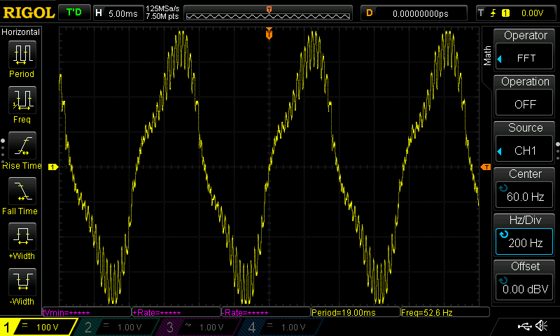

    Z obciążeniem ~2.2kW (czajnik elektryczny):

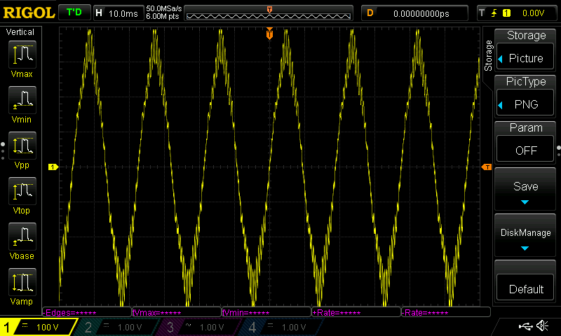

    Z obciążeniem ~1.4kW (kuchenka mikrofalowa):

    Nigdy tego nie sprawdzałem, ale stabilność tych agregatów co do napięcia i jego jakości wiele ma do życzenia. Nie wiem co to masz za agregat że dał radę kuchence :), bo większość z napisem np 3KW często nie ma 1KW, a uzwojenia na malowanym aluminium.

    1. Szkoda, że nie przedstawiłeś zdjęć urządzenia. Czy na pewno jest to klasyczna konstrukcja z pierścieniami na wirniku przez które płynie prąd wzbudzenia?
    2. Oscylogramy z dłuższą podstawą czasu niewiele niosą informacji.
    3.
    Czyli zaglądałeś do środka i coś działałeś z kablami przy AVR. Szkoda, że nie wystawiłeś sobie punktów pomiarowych aby obejrzeć przebiegi napięć/prądów wzbudzenia.
    Ideałem było by zobaczyć równocześnie prąd wzbudzenia i napięcie wyjściowe.
    Wg mnie AVR działa impulsowo i widać to na pierwszym oscylogramie. Jednak pasowało by to potwierdzić pomiarami.
    Jak dla mnie agregat z badanymi odbiornikami działa całkiem poprawnie. Jednak są to odbiorniki praktycznie rezystancyjne. No może mikrofala ze swoim transformatorem daje trochę dobrego (!) obciążenia indukcyjnego.
    Pasowało by przeprowadzić próby odbiornikami bardziej upierdliwymi dla agregatu, czyli pobierającymi prąd w sposób impulsowy (nieciągły).
    Nie tyle w tej klasie cenowej, co w tego typu konstrukcjach. Cena nie ma tu nic dorzeczy. Elektrony nie poruszają się bardziej w "kształcie sinusoidy " gdy wiedzą, że właściciel dużo zapłacił. :D
    Mając tyle informacji, ile przedstawiłeś, można uznać, że agregat jest całkiem OK. Jednak pasowało by przeprowadzić trochę prób z odbiornikami, które planujesz podłączać.
    Nie przejmuj się kształtem przebiegu napięcia. W sieci energetycznej jest niewiele lepiej. Do tego większości urządzeń lotto czy jest sinus czy coś innego. Bardziej to agregat może mieć problem z odbiornikiem a nie odwrotnie.

    No dobra, ale to stwierdzenie raczej nie wyjaśnia skąd na przebiegu (bez obciążenia) nałożone te falki ok. 2kHz (jest ich ok. 40 na podstawowy okres przebiegu ok. 50Hz czyli 40*50Hz=2kHz). Amplitudę mają mocno niezerową - to nie są śmieci typu radiowe, w środku nie ma wzmacniacza w.cz. który by wzmacniał śmieci z otoczenia do takiego poziomu.
    Choć może (?) coś mówi skąd (jeśli dobrze widzę) druga harmoniczna pod obciążeniem - widać takie charakterystyczne zniekształcenie przebiegu. (Rozwiń proszę swoją myśl w tym zakresie jeśli możesz.)
    Chodziło mi o uchwycenie w "większej" skali czy to bardziej sinus czy trójkąt (potrzeba sprawdzenia wzięła się z osobnej opowieści o przetwornicach z trapezem nietolerowanym przez podłączane urządzenia).
    Chcesz powiedzieć że nauka zna taką konstrukcję czy również że widziałeś że w innych generatorach tej klasy też tak jest?
    Nauka "zna" wiele konstrukcji. To którą zastosował producent jest jego tajemnicą. Do czasu weryfikacji pomiarami.
    Jednak pewne konstrukcje praktycznie zdominowały rynek z przyczyn obiektywnych.
    Przecież bardzo podobną do twojej mają alternatory samochodowe. Inny zakres napięć wyjściowych i wbudowane prostowniki, ale regulacja napięcia wyjściowego prądem wzbudzenia jest identyczna. Regulatory napięcia alternatorów, czyli twoje AVR, od bardzo dawna pracują impulsowo (włącz /wyłącz), bo zmniejsza to wymagania dla elementów wykonawczych regulatora oraz straty. Z resztą podobnie jest zasilaczami. Kiedyś królowały liniowe. Obecnie impulsowe.
    Z resztą ten AVR jest po prostu zasilaczem prądowym, o prądzie zależnym od napięcia wyjściowego prądnicy.
    Nie wiem co to jest za pojęcie "klasa generatora". Piszesz jak marketingowiec a nie jak technik/inżynier.
    A sprawdzić to można zapinając oscyloskop do wyjścia AVRa Lub mając sondę oscyloskopową do pomiaru prądów metodą taką jak amperomierze cęgowe. Wtedy trzeba tylko objąć przewód przez który płynie prąd wzbudzenia. Ingerencja w urządzenie jest minimalna.

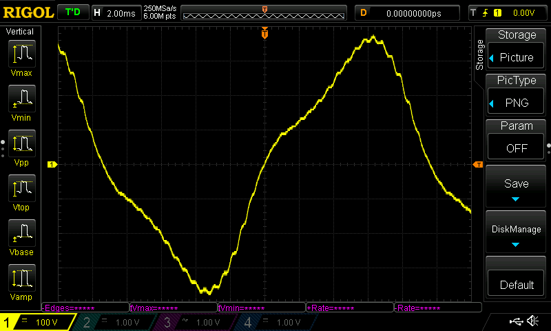

    W końcu udało mi się dorwać do innego agregatu. Tym razem urządzenie z wyraźnie mniejszym silnikiem spalinowym (choć na oko podobny chińczyk), dostępne 3 fazy obok gniazda 1-fazowego, przyzwoity oldschoolowy hebel nadprądowy. Urządzenie starsze, drugi właściciel. Deklarowany że niby 7.2kW ale rozmiarowo nie wyglądał...
    Wynik oglądu (nie było czasu na pomiary z obciążeniem) jak na obrazku:
    Agregat z AVR - - problem z kształtem i wartościami generowanego napięcia
    Jak widać przebieg z dziobami.
    Skąd wniosek (?) że... te agregaty z takim AVR tak mają.

    Czyżby wzbudzenie na wirnik w tych regulatorach AVR było zwykłym przebiegiem PWM. Stąd duży rozstrzał bez odciążenia (niskie wypełnienie) a z obciążeniem już ładnie się wygładza.
    Do autora a podłącz oscyloskop do szczotek wirnika (najlepiej byłoby badać prąd wirnika) czy faktycznie AVR podaje PWM na wirnik dla kontroli napięcia na wyjściu.
    Alternator to trochę kiepski przykład , bo na wyjściu mamy mieć napięcie stałe.
