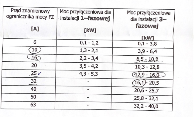

    nowo budowany dom , moc przyłaczeniowa 13KW (umowa z TAURON), zasilanie po kablu 4x10 kabel jakieś 20 metrów w ziemi.
    Teraz dochodzi mi zmiana projektu z Gazu na Pompe Ciepła 9KW i pytanie czy to wytrzyma?
    W TAURON powiedzieli mi, ze moc przyłaczeniowa w parametrze 13KW ma widełki od 12,9 do 16KW ( przy zabezpieczeniu 25A)
    Zastanawiam sie czy instalacja mi to wytrzyma, jak ktoś ma wiedzę w temacie to proszę o info.
    Z góry dzięki!

    Jeśli chodzi o kabel 4x10, to tak spokojnie wytrzyma.
    Natomiast moc przyłączeniowa 13kW i zabezpieczenie 25A, może być za małe. Trzeba wykonać bilans mocy faktycznej (pobieranej), a o tym nic nie wiemy.

    Przekrój przewodu mówi tylko o tym jaki prąd - iloczyn mocy i napięcia powie nam więcej.
    wiedzieć trzeb wszystko - przez przewód płynie wypadkowa prądu (biernego i czynnego) a to może byc rożnie.
    Teoretyzuję tylko, ale czasem trzeba spojrzeć szerzej. W tym przypadku masz od 50A do 86A. Powinno wystarczyć na takie moce. Czym energetyka kazała zabezpieczyć? Tzn jaki bezpiecznik?

    Mam taką tabelę, wg normy PN-IEC 60364-5-523:2001
    Dla przewodów 3 żyłowych miedzianych ułożonych w ziemi prąd maksymalny to:
    1) Przewód w izolacji polwinitowej PVC :52A
    2) Przewód w izolacji polietylenu usieciowanego XLPE :61A
    Potrzeba też wziąć pod uwagę czy przewód w rurze czy nie bo ma to wpływ.
    Ja opisuję sytuację przewodu bez rury.

    Nie znając warunków (post #2 bilans, brak danych katalogowych itp), to tak widzę to historycznie:
    - był dom z 13kW i 25A
    - ma dojść pompa 9kW (tylko jaka to moc elektryczna czy cieplna?)
    jeśli elektryczna to:
    13+9 = 22kW
    i taka tabelka:
    Moc pobierana przez kabel 4x10mm przy zastosowaniu pompy ciepła 9kW i umowie 13kW
