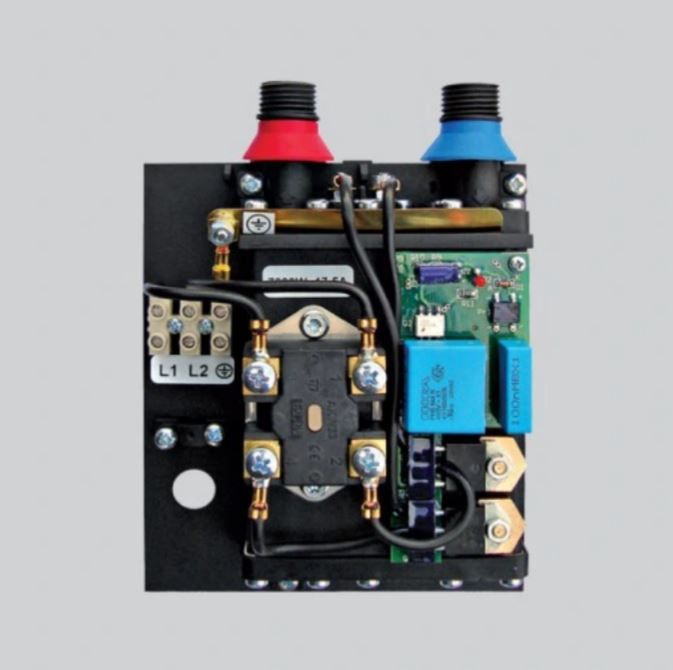

    Cześć,
    dobrze rozumiem, że w tej konfiguracji podłączam tylko dwie fazy i przewód ochronny bez podłączania przewodu neutralnego? Jak podpiąć podgrzewacz wody i czy podłączenie będzie bez przewodu neutralnego?

    Tylko że do niego wypada zastosować zabezpieczenie w postaci 2-polowego wyłącznika nadmiarowopradowego.

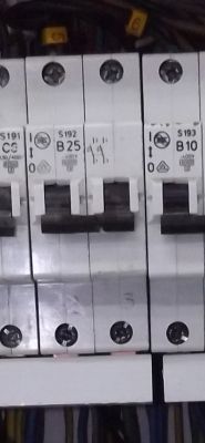

    Chociaż, moim zdaniem, jeżeli praca ciągła tego ogrzewacza jest krótkotrwała, możliwe, że B20 będzie wystarczające.
    U mnie w firmie jest B25, ale to już od lat tak wisi :
