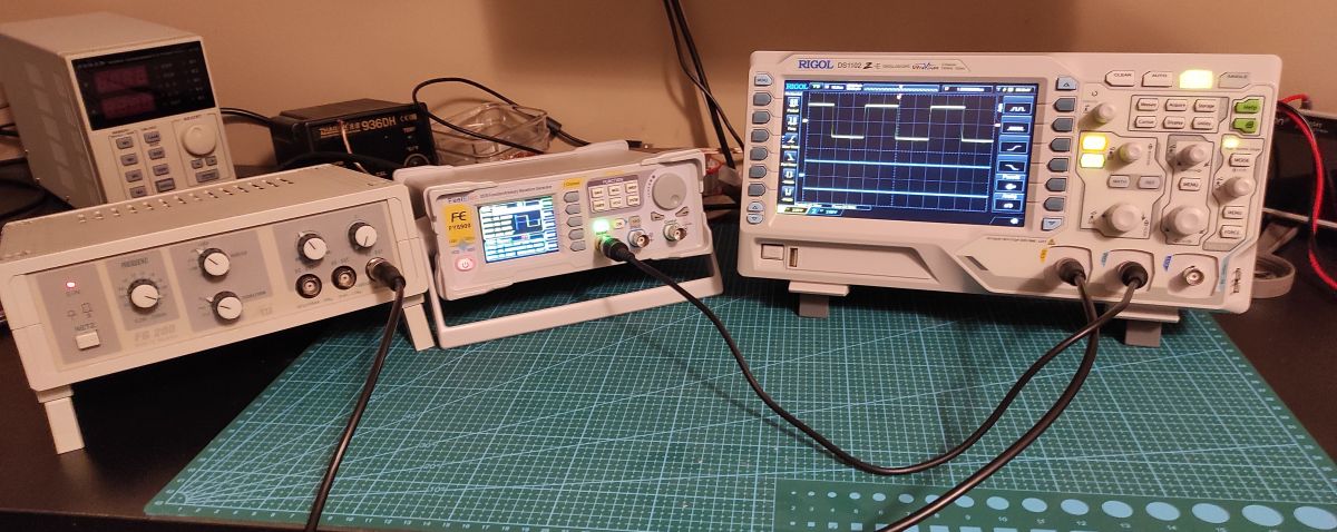

    Wymieniony RIGOL to mój nowy nabytek i uczę się go obsługiwać. Nie wiem czy tak ma być czy nie, stąd mój post.

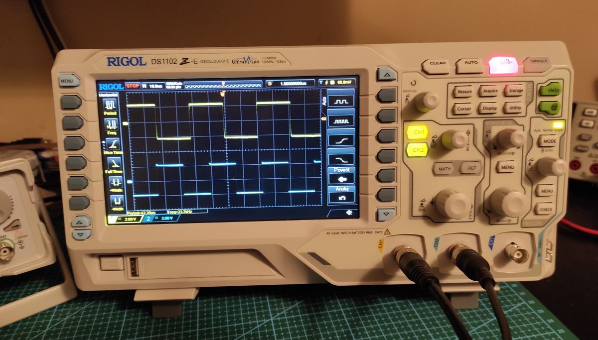

    Problem polega na tym, że podając na oscyloskop dwa sygnały z dwóch niezależnych generatorów, nie mogę doprowadzić w trybie "RUN" do synchronizacji drugiego przebiegu, nawet w trybie "AUTO".

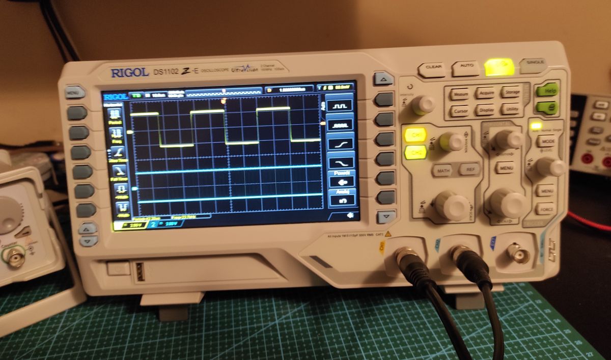

    Obraz zsynchronizowany to ten na który ma ustawiony trigger w tym wypadku CH1. Obraz z CH2 jak widać na załączonym zdjęciu jest nie zsynchronizowany. Mogę go zsynchronizować ustawiając trigger na CH2, ale wtedy rozjeżdża się obraz z CH1.
    Oba sygnały mogę oglądać dopiero gdy zamrożę obraz klawiszem STOP, no ale nie jest to praca w systemie ciągłym, trudno cały czas przełączać klawisze.
    Menu triggera zawiera tylko opcje CH1 lub CH2 lub EXT lub AC, nie zawiera np. opcji BOTH do pracy dwukanałowej.

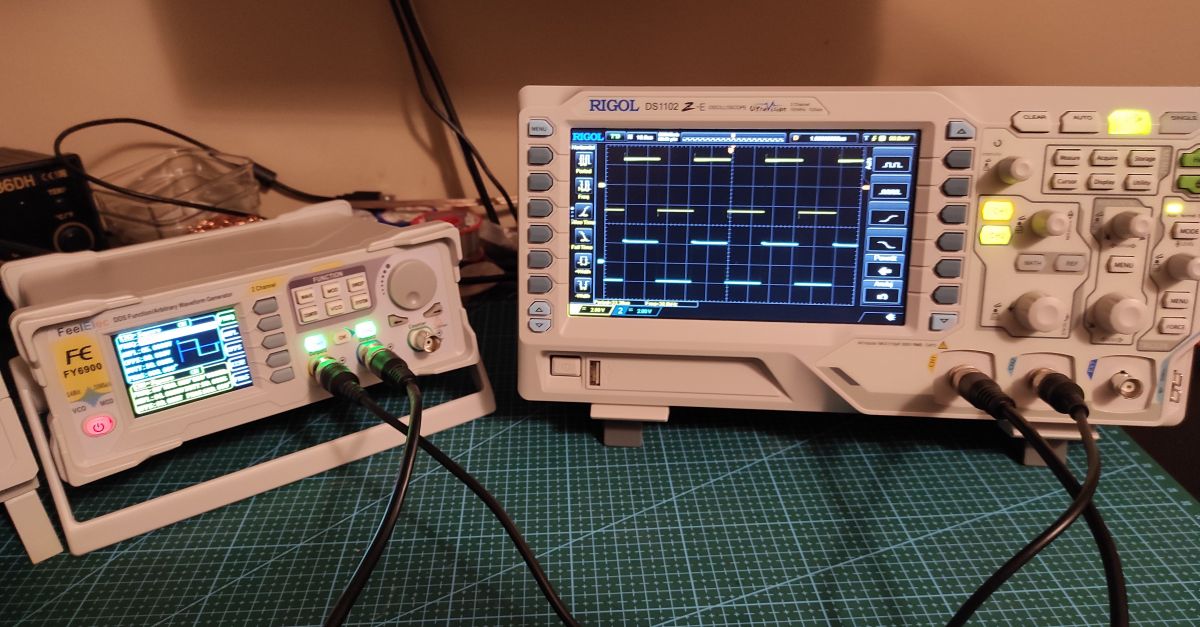

    Natomiast gdy podaje dwa sygnały z jednego generatora (chińczyk na zdjęciu) to oba sygnały da się ustabilizować.
    Może czegoś jeszcze nie wiem, RIGOL to dosyć rozbudowane urządzenie.

    Jak większość oscyloskopów, posiada on pojedynczy generator podstawy czasu i to jest standardowy tryb pracy. Zaryzykuję stwierdzenie, że w większości urządzeń elektronicznych nie stanowi to problemu, bo wszystkie sygnały zegarowe pochodzą z jednego źródła (tak jak w Twoim generatorze) i choć może występować pomiędzy nimi przesunięcie fazowe, to ich częstotliwości są pełnymi wielokrotnościami. Synchronizacja kanałów niezależnie, nie miałaby większego sensu, gdyż zwykle chodzi właśnie o wyznaczenie przesunięć (opóźnień) pomiędzy sygnałami. Mój Siglent co prawda ma tryb wyzwalania "alternate", który powoduje naprzemienne wyzwalanie raz z kanału pierwszego, raz z drugiego, ale nigdy tego nie używałem, nie bardzo potrafię wymyślić do czego mogłoby się to przydać. To jest opcja typu wyzwalania (czyli tam gdzie zbocze, impuls, video), a nie źródła wyzwalania.

    Co do rozjeżdżania się sygnałów z różnych generatorów, 1.000 kHz na dwóch różnych generatorach to tak naprawdę 1.0001 kHz na jednym i 1.0002 kHz na drugim - więc sygnały zawsze będą płynąć względem siebie.
