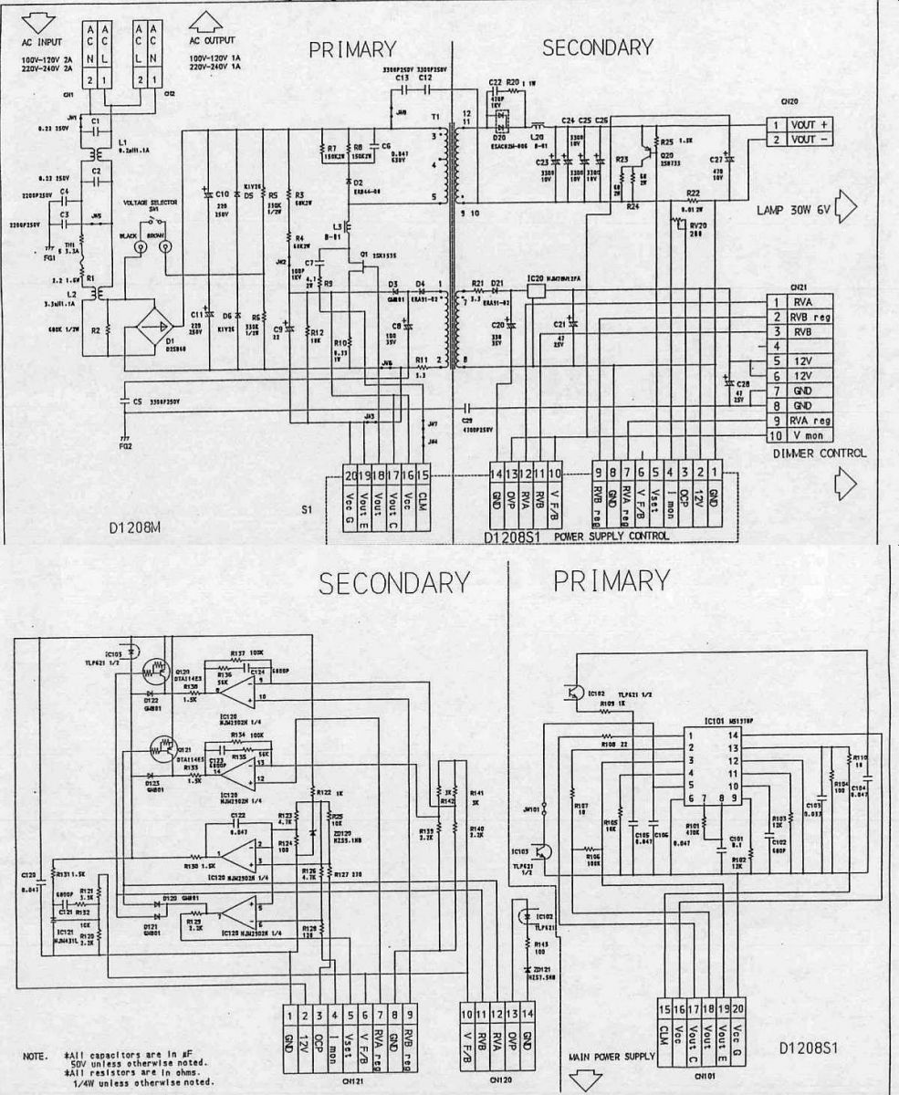

    Witam, posiadam posiadam mikroskop Olympus BX40 który przestał nagle działać (właściwie to źródło światła). Rozebrałem zasilacz i po zmierzeniu elementów okazało się, że główny MOSFET ma przebicie. Przy okazji uszkodzony został układ nim sterujący oraz rezystor na jego bramce. Wymieniłem wszystkie elementy i po podlaczeniu do prądu stało się dokładnie to samo a dodatkowo rezystor R1 również poszedł z dymem. Sprawdzilem wszystkie diody i rezystory ale wszystko w normie. Na wyjsciu nie ma zwarcia. Zasilacz składa się z 3 modułów tj.
    zasilacz glowny, regulacja jasności z włącznikiem oraz driver przetwornicy wraz z sprzężeniem zwrotnym. Czy mógłby mi ktoś podpowiedzieć co może być nie tak? Został mi juz ostatni układ drivera którego nie mogę juz nigdzie znaleźć a wolałbym go nie puścić z dymem. Z góry bardzo dziękuję Uszkodzony MOSFET i sterownik w zasilaczu mikroskopu Olympus BX40 - przyczyny

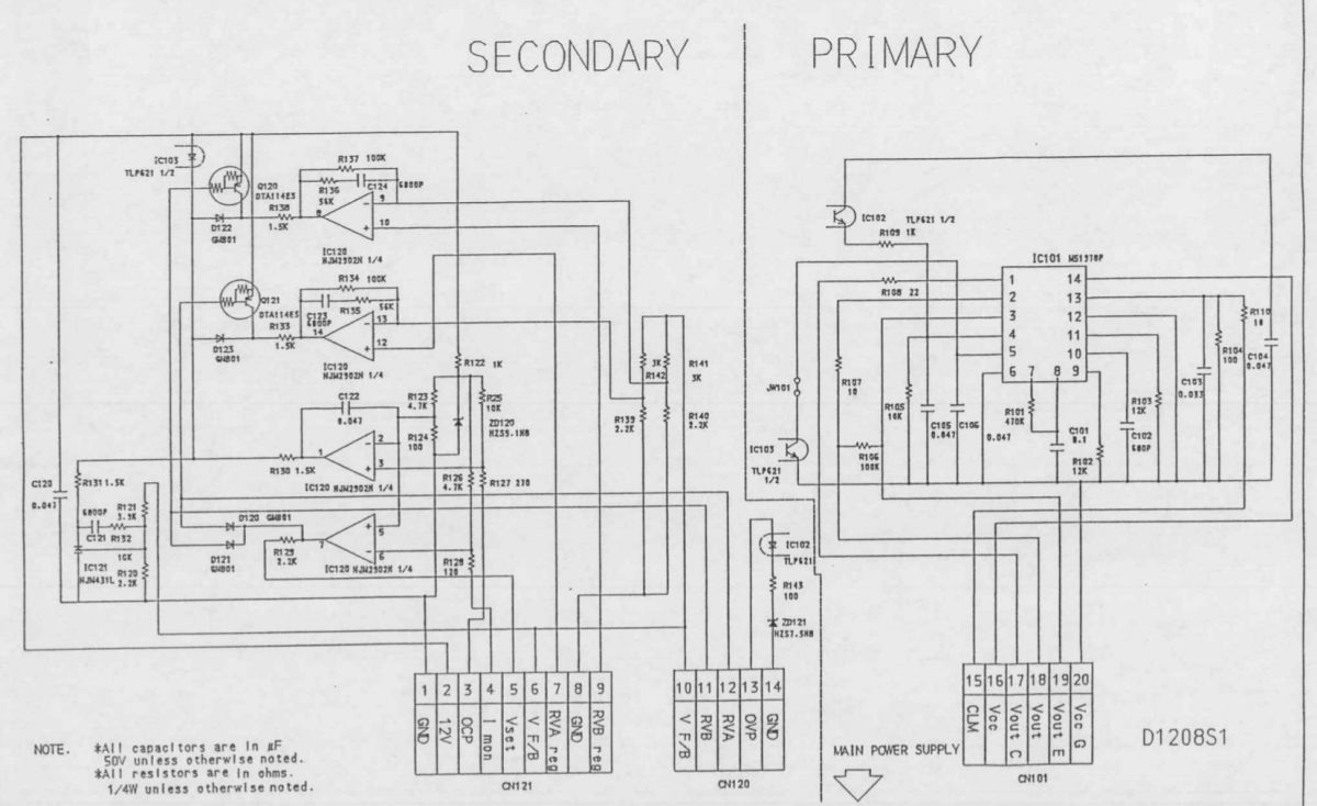

    Wygląda to tak, jakby był problem w sprzężeniu zwrotnym. Skoro się wyłącza to znaczy, że napięcie wyjściowe osiąga zbyt dużą wartość i kontroler jest blokowany przez sygnał z IC102.
    Należało by sprawdzić obwody IC121 oraz transoptor IC103.

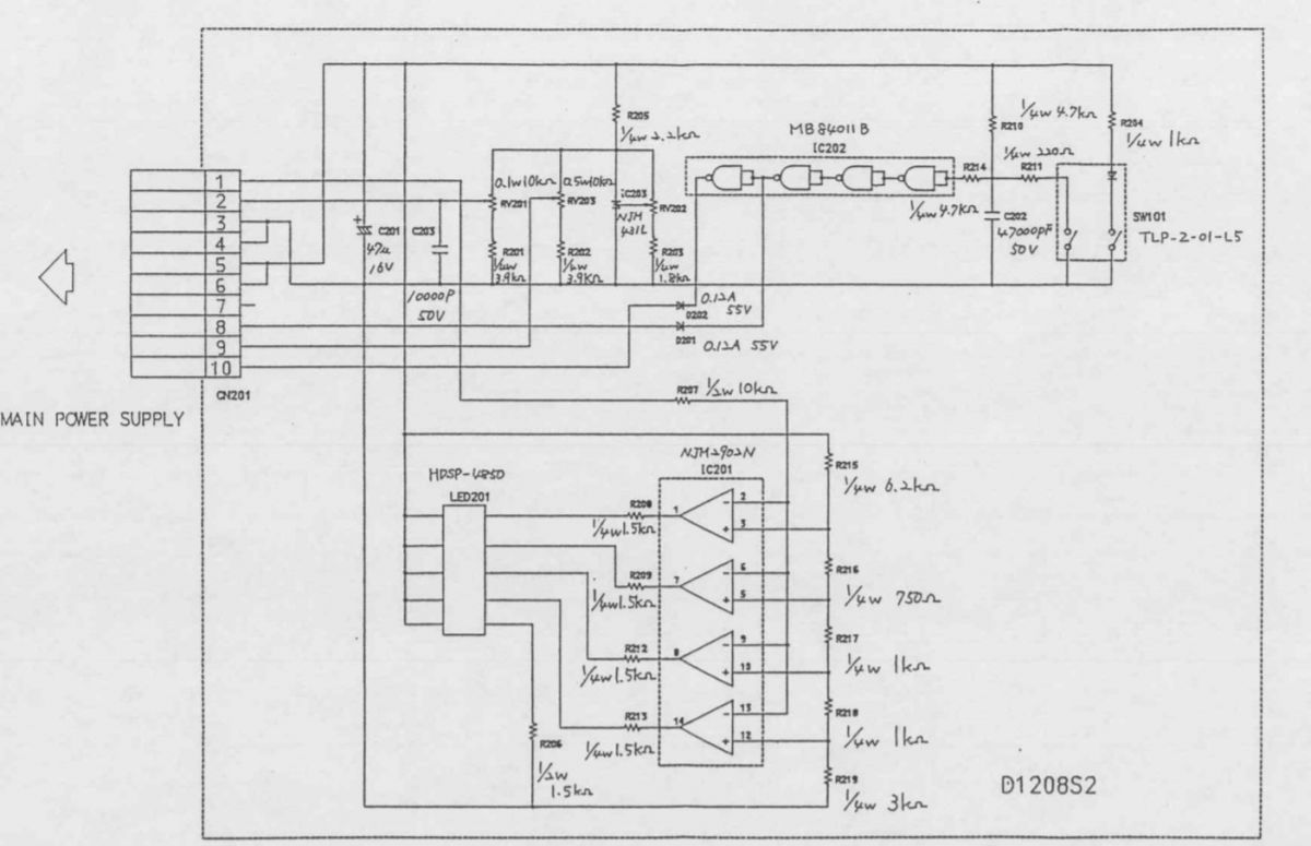

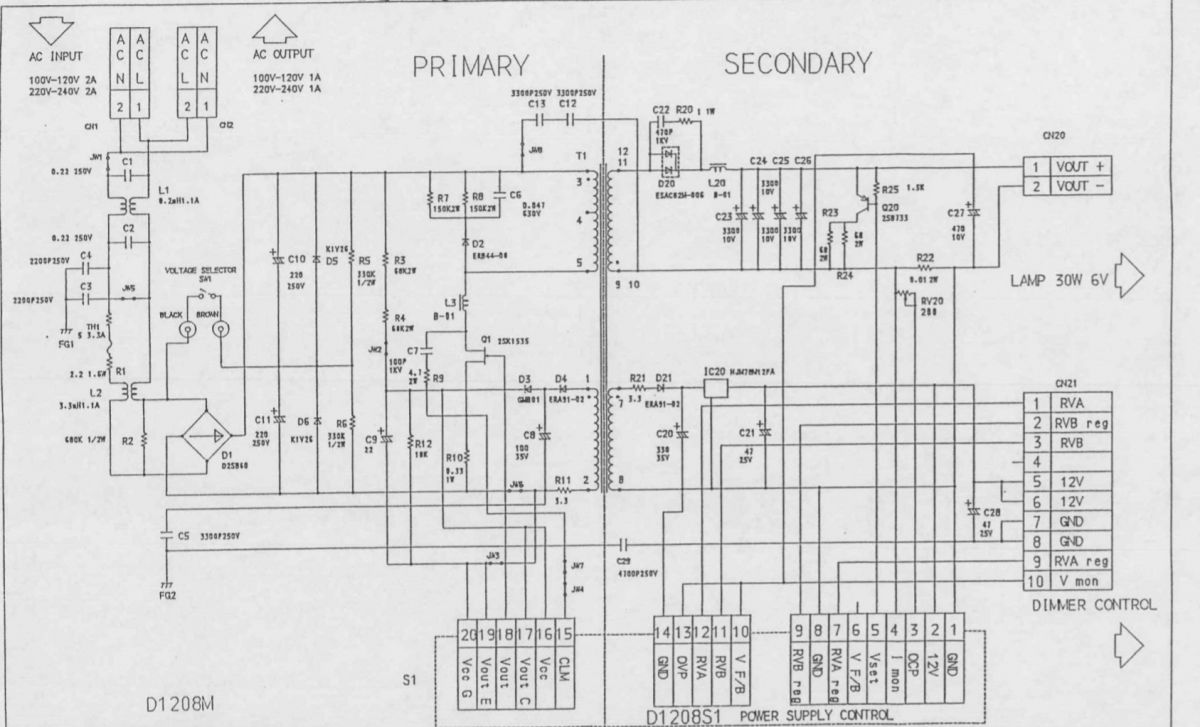

    Rozrysowałem część schematu pomijając złącza utrudniające zrozumienie idei. Jeden ze schematów zupełnie nie pasuje (ten z odręcznymi zapiskami przy elementach, może dotyczy innej wersji).
    Ogólnie nic skomplikowanego, nic co wykraczałoby poza powszechnie stosowane rozwiązania.
    Jeśli nie dysponujesz warsztatem i oprzyrządowaniem to po prostu wymień C8 i C9 (na nowe, C9 może być większy np. 47µ), sprawdź diody D4 i D3 oraz R11 (ma mieć nie więcej niż 10Ω). Uważnie obejrzyj C7, pracuje przy dużych stromościach zmian napięcia, może być pęknięty, nadpalony a równocześnie nie wykazywać przebicia podczas testowania omomierzem.
    Na czas testów usuń bądź R21, bądź D21. Pozbawi to układ napięcia pomocniczego +12V pozbawiając zasilacz dodatkowych funkcji.
    Warto też wymienić transoptor IC103, mógł doznać urazu fototranzystora podczas pierwszego uszkodzenia. Może być 814, 817 - cokolwiek np. wyjęty z dowolnego złomowego zasilacza.
    Taka zmiana pozostawi jedynie podstawową pętlę sprzężenia zwrotnego stabilizującego napięcie wyjściowe.
    Teraz wystarczy podłączyć zasilacz bez obciążenia ale koniecznie przez żarówkę 40W. Powinna raz mrugnąć podczas ładowania kondensatorów C10, C11.
    Jeśli na wyjściu pojawi się napięcie to wracasz do podłączenia R21 (D21) i ponawiasz próbę.
    Dalsze postępowanie zależy od wyników testów.

    C7 to kondensator wykonany w nieco innej technologii, bezindukcyjny i znoszący wysokie prądy przy stromych impulsach. Nie można przy jego wymianie kierować się jedynie pojemnością i napięciem.
    Wynik 500pF należy traktować jako błąd pomiarowy. Po prostu wstaw go z powrotem, jest sprawny.
    Analizując przerysowany schemat nie zauważyłem, że dioda transoptora IC103 zasilana jest z +12V a nie z wyjściowego +6V.
    Sugerując odłączenie dodatków (przerwa w R21 lub D21) na czas prób nie zauważyłem, że rozłączam tym sposobem główny obwód kontroli napięcia na IC121. Tym sposobem niczym nie hamowana przetwornica dążyła do wygenerowania napięcia dużo wyższego od 6V.
    Na szczęście zadziałał drugi transoptor IC102 i zablokował kontroler (to jego rola w tym układzie). Stąd jedno mrugnięcie i brak napięcia na wyjściu.
