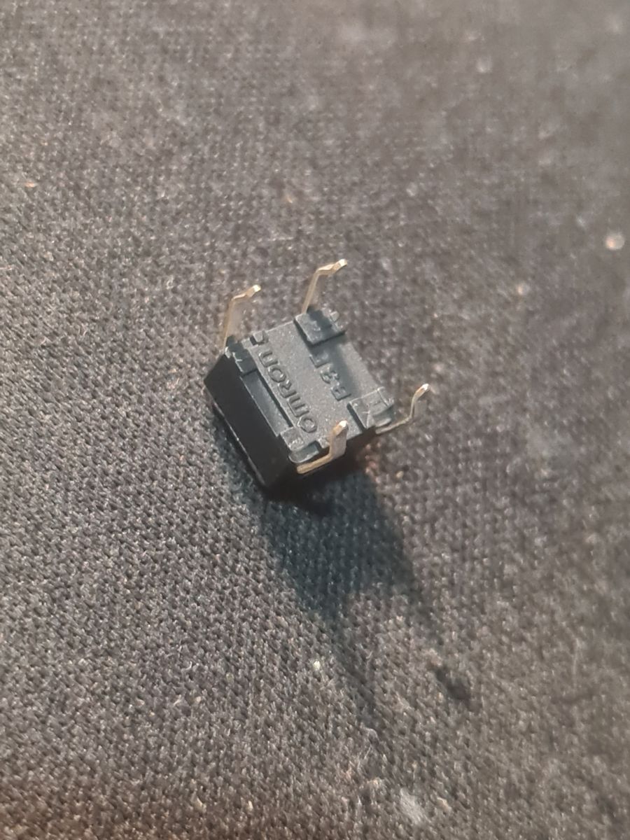

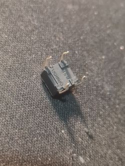

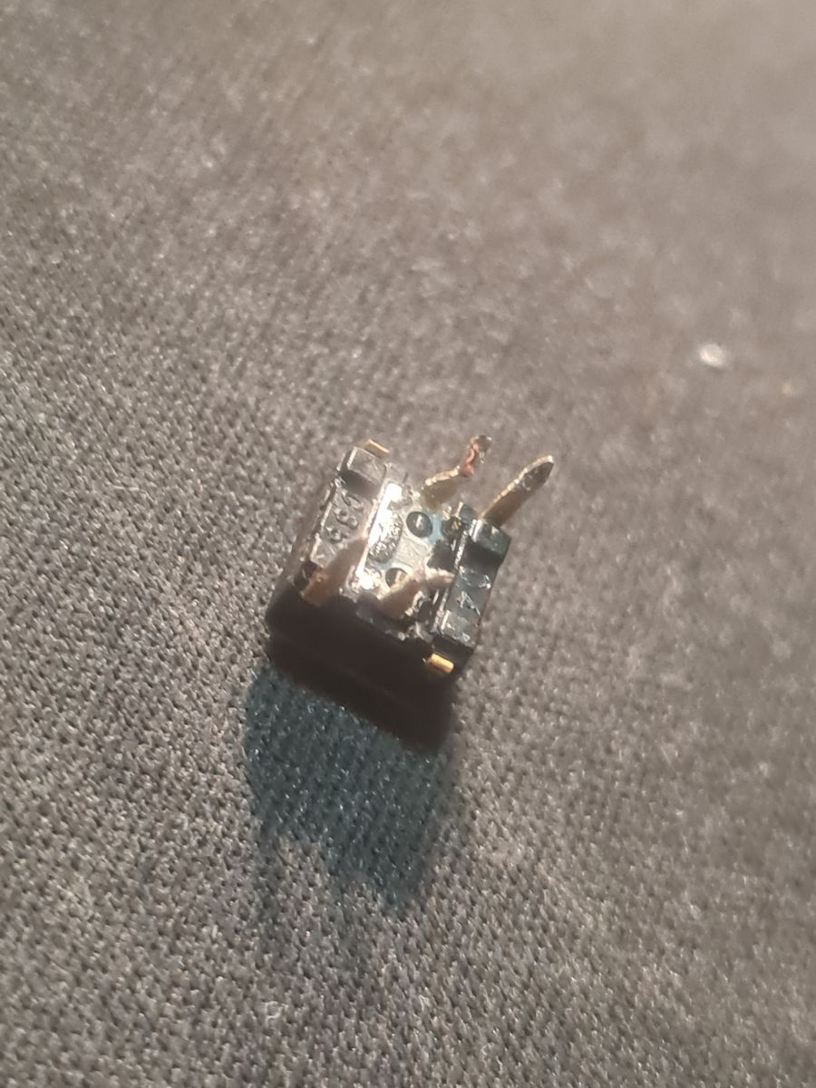

✨ W dyskusji poruszono temat wymiany micro switchy w magnetofonie Technics RS-B555. Użytkownik napotkał problem związany z lutowaniem nowych switchy, które mają cztery nogi, z czego dwie są ucięte. Odpowiedzi wskazują, że ucięte nogi nie są zworką, lecz służą jako dodatkowe mocowanie. Zaleca się lutowanie wszystkich czterech nóg nowego switcha, pozostawiając środkowe nogi wolne. Po zakończeniu wymiany użytkownik potwierdził, że wszystko działa poprawnie.
