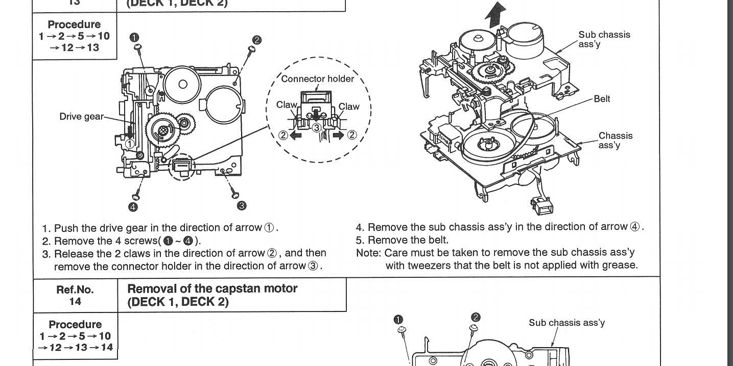

    Witam proponuje pobrac kilka instrukcji serwisowych podobnych modeli porownac mechanizmy wtedy sie dowiesz jakie modele wchodza w rachube i duuuzo cierpliwosci czasu.Ja tak mialem z mechanizmem f-y Philips.Udalo sie i pewnie Tobie tez.Ja dobieralem wg srednicy zebatki i ilosci zebow . Zrob zdjecie zebatki i dopisz jakies dane na PW.
  • #21 17762461
    wkj
    Poziom 37  
    Posty: 3104
    Pomógł: 363
    Ocena: 397
    373?
    Chyba jednak ma inny mechanizm, nowszy.

  • #30 18132424
    witorio
    Posty: 77
    Pomógł: 10
    Ocena: 14
    Kolego w RS-TR555 masz mechanizm serii AR350 (Direct Drive). Mechanizmy te, były montowane w większości magnetofonów jednokasetowych od roku mniej więcej 1990 do końca ery magnetofonów Technics'a. Poza modelami z amorficznymi głowicami AZ6, AZ7 tam jest coś innego. Reasumując popatrz na portale, wybierz magnetofon padalca (wchodzą w to zarówno dwugłowicowce i trójgłowicowce), dla pewności sprawdź w serwisówce czy jest tam mechanizm serii AR350 (powinno pisać na pierwszej stronie serwisówki) i możesz śmiało kupować. W zasadzie jest tylko ryzyko, że w nowo kupionym też pękła ta sama zębatka (one niestety tak miały, poza tym mechanizm był nie do zdarcia). No i musi być sprawny silnik, bo przekładasz silnik z zamontowaną zębatką (by ta nowo kupiona nie pękła). Dodam, że twój w zasadzie jest wyjątkiem z dwukaseciaków z tym mechanizmem. Pozdrawiam
