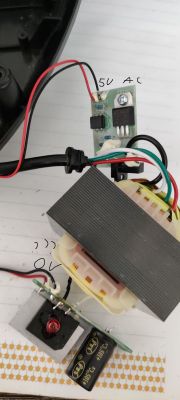

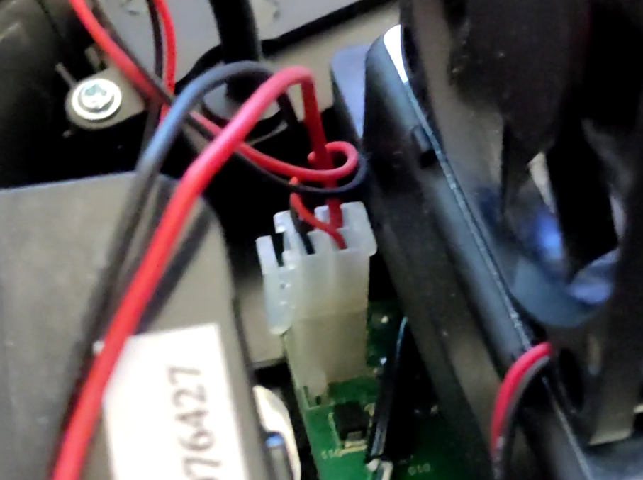

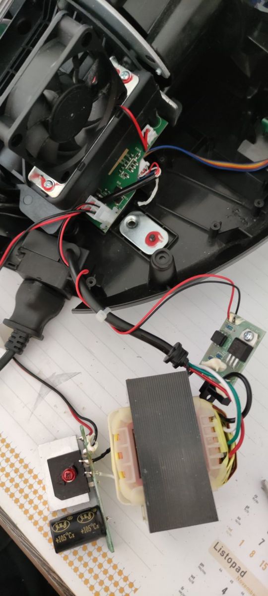

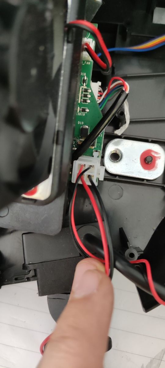

✨ Użytkownik poszukuje informacji na temat zasilania kierownicy Thrustmaster T300RS, ponieważ ma uszkodzony zasilacz. Otrzymuje różne odpowiedzi dotyczące napięcia i prądu, które powinny być dostarczane do urządzenia. Ustalono, że kierownica powinna być zasilana napięciem 24V, a oryginalny zasilacz nie ma stabilizacji napięcia, co skutkuje jego zmiennością w zależności od obciążenia. Użytkownik próbował zasilania 20V i 2A, co powodowało zapalenie się zielonej diody, ale kierownica nie działała. Wskazano, że na grubych przewodach powinno być 24V, a pozostałe przewody służą jedynie do uruchomienia oryginalnego zasilacza. Użytkownik wymienił płytę główną, ale problem z uruchomieniem kierownicy nadal występuje.
