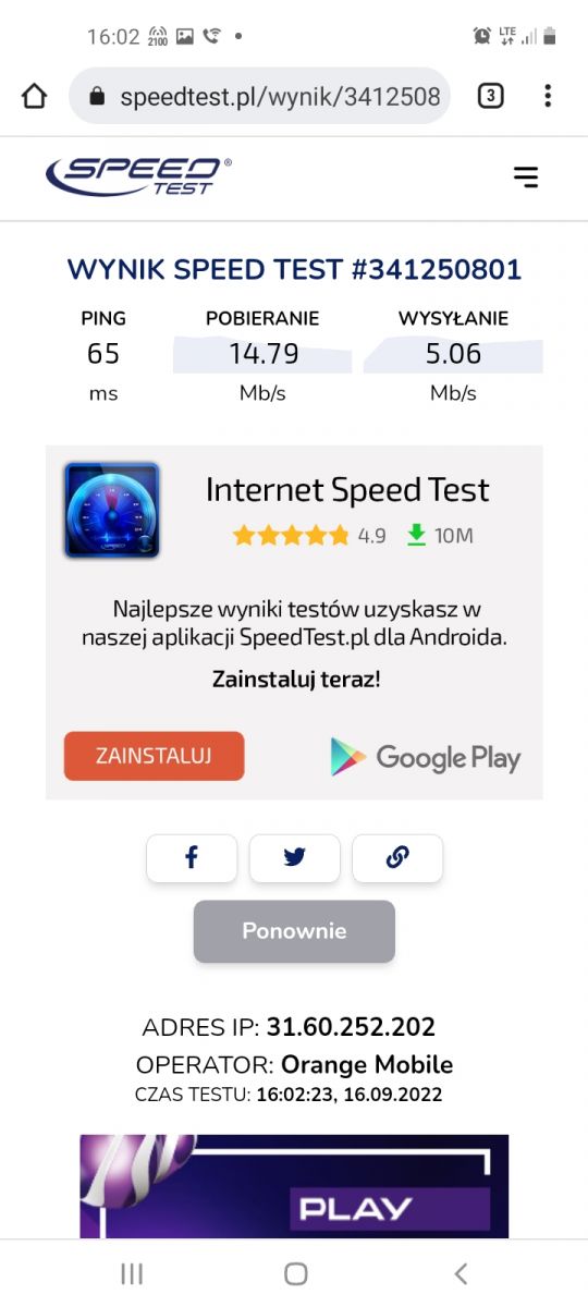

Dobór internetu oraz routera i anteny zewnetrznej.

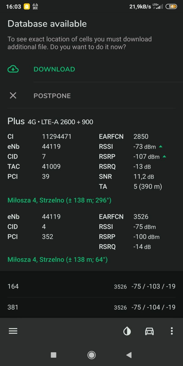

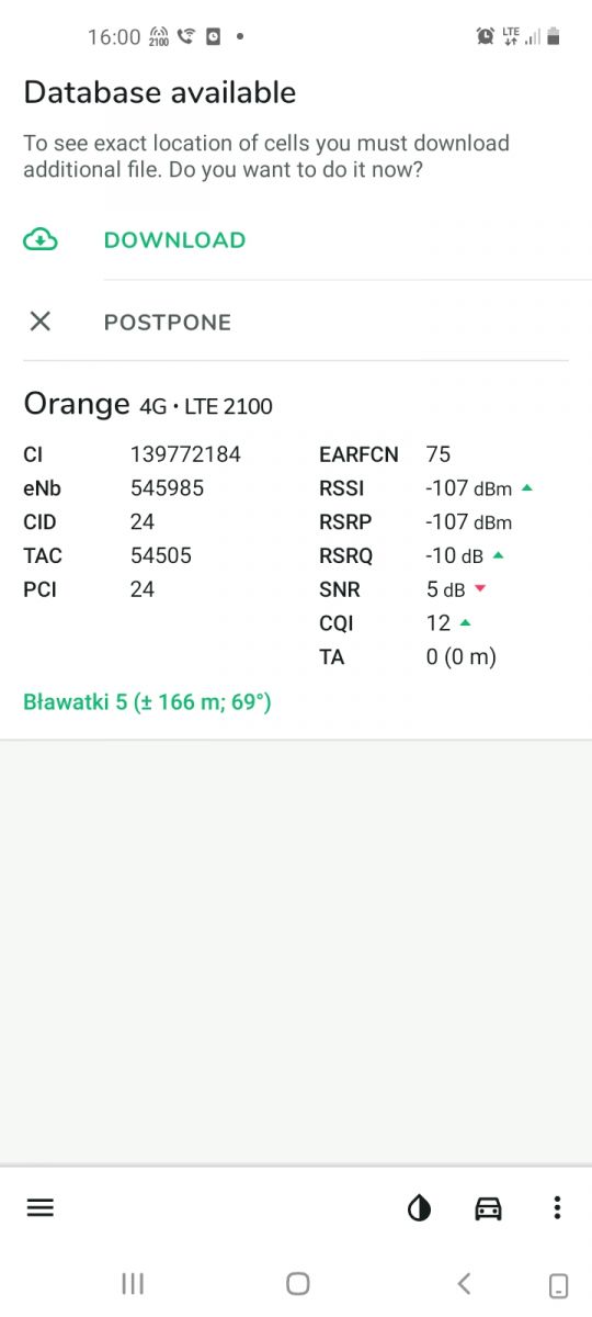

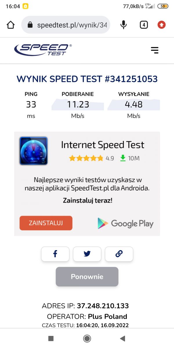

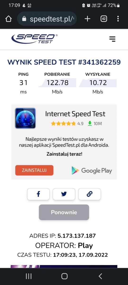

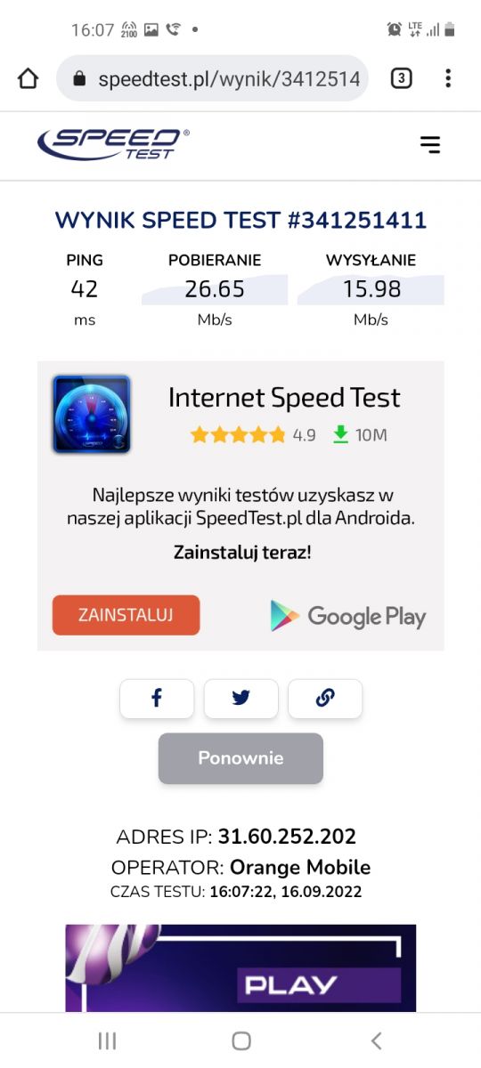

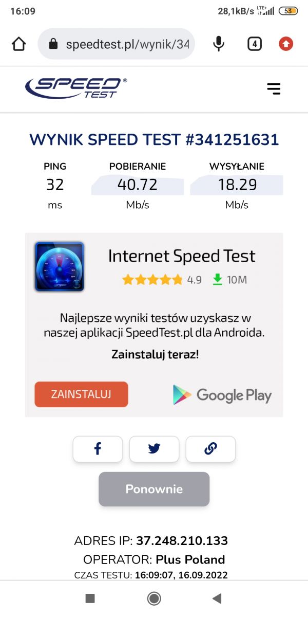

matios222 16 Wrz 2022 11:46 351 7
✨ Użytkownik poszukuje porady dotyczącej wyboru internetu mobilnego oraz routera z anteną zewnętrzną, przy czym wymaga, aby antena była podłączona kablem koncentrycznym. W odpowiedziach podkreślono znaczenie lokalizacji oraz bliskości do nadajnika BTS, co wpływa na jakość sygnału. Użytkownik z Strzelna, Kujawsko-Pomorskie, ma dostęp do dwóch kabli koncentrycznych o impedancji 75 Ohm. Zasugerowano, aby testować operatorów (Plus, Orange, Play) za pomocą aplikacji do pomiaru sygnału oraz speed testów, zarówno w domu, jak i na zewnątrz. Wskazano również, że do anteny zewnętrznej powinny być używane kable koncentryczne o impedancji 50 Ohm, a instalacja powinna być dostosowana do technologii MIMO 2X2.
