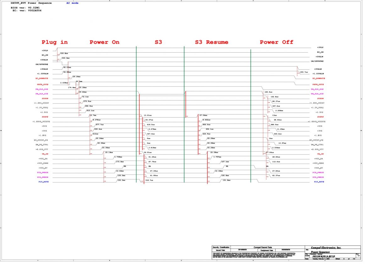

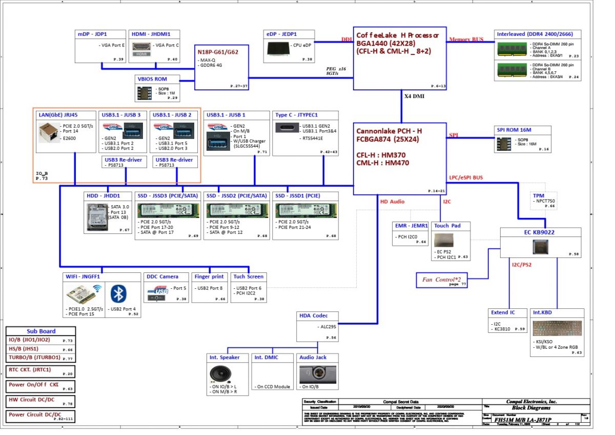

    To Power Seq. z Acer (LA-J871 ) na Coffe Lake 10th th.gen
    -inny kbc
    Asus FX505GM rev 2.0 - Cykliczne uruchamianie przetwornic, wymiana PCH, KBC i elementów

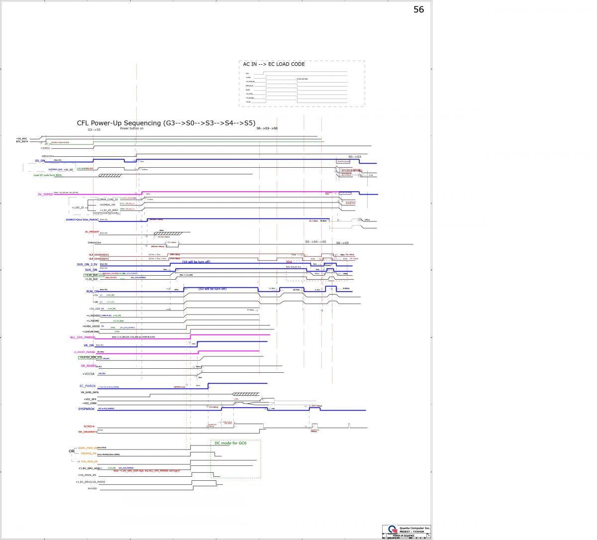

    Poniżej z FX504GM Power Seq.
    * GTX 1060 / i7-8750H
