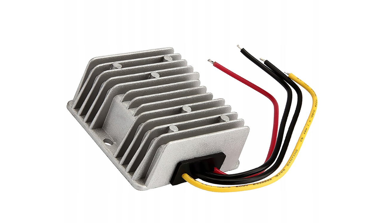

    Tristanz095
    Poziom 3  
    Posty: 14
    rafik54321 napisał:
    Napięcie generowane przez stojan jest bezpośrednio zależne od prędkości obrotowej silnika. Tak działa fizyka i tego nie przeskoczysz. Regulator napięcia może tylko częściowo degradować napięcie w dół, ale na najniższych obrotach, napięcie jest tak niskie że nie ma "czego degradować". Dlatego właśnie powinien być akumulator. I dziwne aby ten model go nie posiadał.
    Prądnica bez akumulatora działa jak dynamo w rowerze :P
    No właśnie akurat te modele nie posiadały akumulatora, co dziwne ponieważ cross jest z homologacją i papierami co mogę go zarejestrować bez problemu.
    Czyli zostaje jedynie przeróbka. Gdzieś poczytałem, też oglądałem na youtube ze niby jest konwerter prądu AC do DC. (zdjęcie poniżej)
    I zastanawia mnie czy jeśli połącze tam gdzie jest stary regulator i dodam baterie do niego czy to by działało, bo niby na youtube jest poradnik jak przeprowadzić tą przeróbke?
    To jest ten link : https://youtu.be/wW-UhMu1W2k
    Czy mozesz cos powiedziec więcej na temat tego filmiku? :D Dzięki :)

  • #5 20219549
    rafik54321
    Poziom 30  
    Posty: 1140
    Pomógł: 158
    Ocena: 285
    O filmiku nic ci nie powiem, bo aż tak biegły w angielskim nie jestem.
    Sama zmiana z AC na DC nic ci nie da. Bo to od biedy można załatwić 4rema diodami prostowniczymi na np 10A. Lutujesz to w mostek Gretza i gotowe, masz napięcie DC.
    Ważniejsze czy ty przypadkiem tam nie masz trójfazowego alternatora, jednak to mało prawdopodobne, bo alternator wymaga zasilania aby wgl wystartować :P . Chyba że to jeszcze jakaś akrobacja.
    Ciężko coś więcej podpowiedzieć skoro nie mamy schematu :/ . To nawet nie wiemy czy to jest po prostu prądnica czy alternator, a to w pytę różnica. Jakby to była prądnica, to w zasadzie temat jest prosty. Wstawiasz akumulator i czapka XD. Akumulator by robił po prostu za "bufor" i tyle.
    Pytanie czy masz miejsce na akumulator.

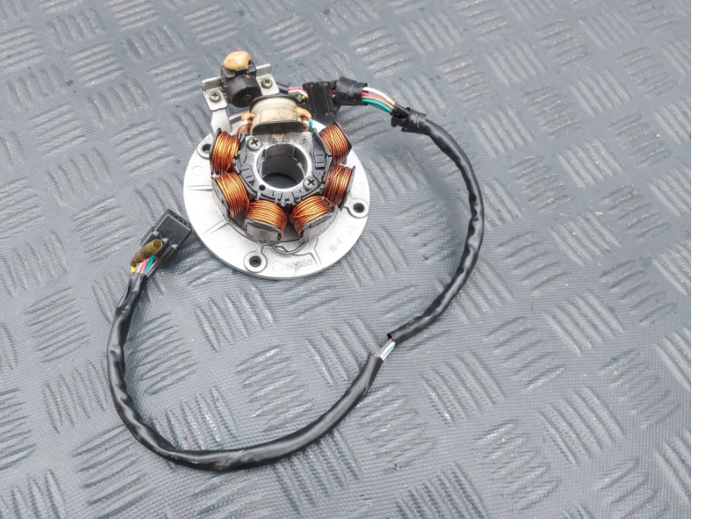

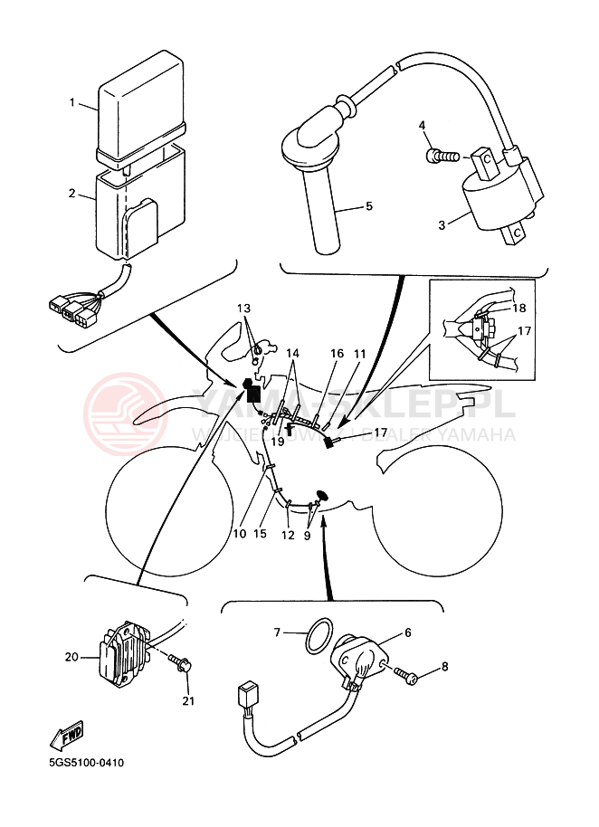

    Tristanz095
    Poziom 3  
    Posty: 14
    Miejsce na akumulator jest jest pod siedzeniem wcięcie takie typowe jakby na akumulator motocyklowy :D
    Jedyne co chyba w tym crossie jest to stator zdjęcie ponizej coś takiego i regulator i chyba tyle :D
    Ale jak sie zabrać za to zeby ten akumulator podłączyć to nie ma pojęcia :D
    Schemat byc moze taki na zdjęciu :D

  • #7 20219763
    rafik54321
    Poziom 30  
    Posty: 1140
    Pomógł: 158
    Ocena: 285
    To co podałeś to jedynie schemat budowy. Chodzi o tzw "ideowy schemat instalacji elektrycznej".
    Może na początek zrób tak, odpal moto i zmierz napięcie na żarówce :) . Najpierw spróbuj na AC potem na DC, bo też cholera wie co to za "magiczny" regulator, bo w zasadzie bez akumulatora to on tam jest potrzebny jak rybie ręcznik XD. Może być tak, że np wstawili tam tylko mostek gretza, jakiś kondensator i czapka. Albo i bez mostka...
