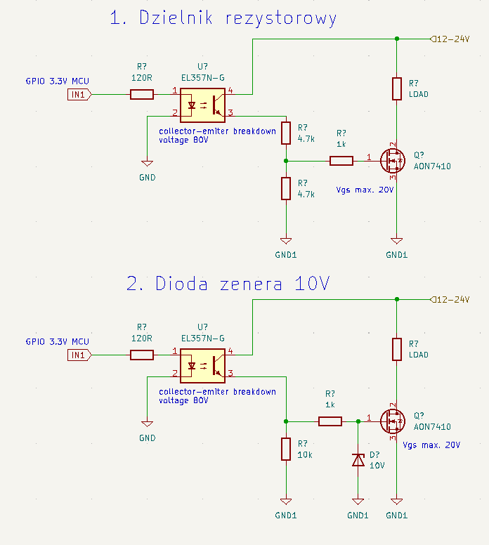

Chcę zrealizować sterowalne wyjście typu otwarty dren, które pozwoli na obsłużenie urządzenia zasilanego od 12 do 24V.
Mam problem z realizacją części związanej z bramką tranzystora mosfet. Niestety, napięcie maksymalne zasilania (24V) przekracze max. Vgs tranzystora mosfet (wynosi ono +/-20V), dlatego chciałbym prosić o pomoc w rozwiązaniu tego problemu.
Czy wystarczy zastosować zwykły dzielnik rezystorowy, aby obniżyć napięcie na bramce, czy jednak w tym przypadku może dojść do uszkodzenia w trakcie jej ładowania? Druga propozycja to dioda zenera 10V na bramce tranzystora.
Które z tych rozwiązań się najlepiej sprawdzi? A może oba rozwiązania się nie nadają i najlepiej znaleźć tranzystor, którego Vgs będzie pozwalało na połączenie go bezpośrednio z emiterem transoptora? Może jakiś sterownik bramki, jednak czy w takim zastosowaniu to ma sens?
dokumentacja tranzystora: http://aosmd.com/pdfs/datasheet/AON7410.pdf
dokumentacja transoptora: https://www.tme.eu/Document/3157c0ebd2299cc2d794f804b5e45a5c/EL357N-G.pdf
