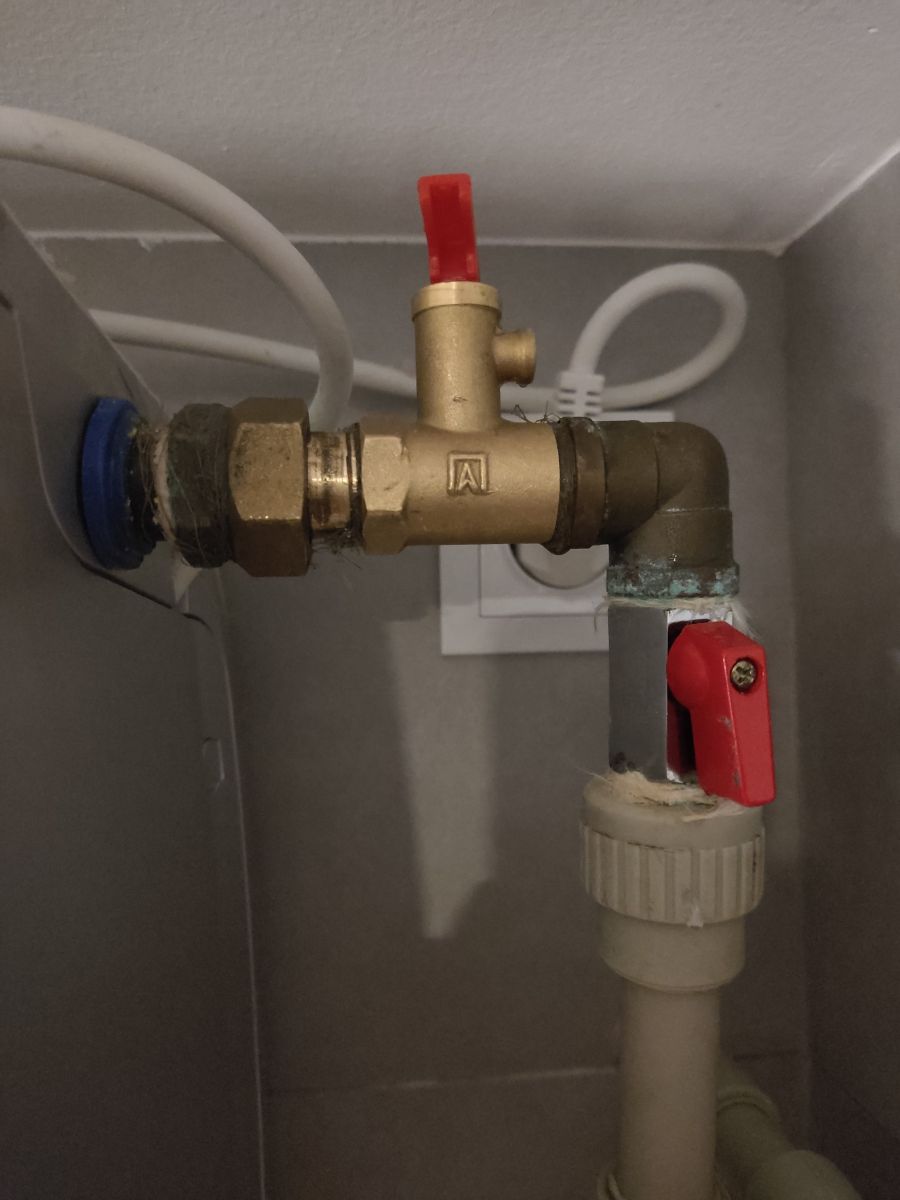

    Dzień dobry,
    Dzisiaj był u mnie hydraulik, w celu wymiany zaworu bezpieczeństwa w podgrzewaczu elektrycznym Ariston Evo 80L. Z zaworu nieustannie od dwóch dni kapała woda. Stwierdziłem, że musi być uszkodzony. Na tamten moment zastanawiające było to, że woda, która kapała z zaworu bezpieczeństwa była ciepła.
    Teraz po wymianie kiedy jest już nowy zawór bezpieczeństwa, woda nie kapie. Natomiast rury z dopływem zimnej wody, które wystają ze ściany i na których jest zamontowany zawór bezp. nagrzewają się tak mocno, że nie da się ich dotknąć. Na zdrową logikę jest to woda, która cofa się z podgrzewacza. Martwi mnie ta sytuacja, ponieważ wcześniej te rury się nie nagrzewały.
    Proszę o pomoc, martwię się, że podgrzewacz rozwali mi mieszkanie, ponieważ ta ciepła woda nie będzie miała się gdzie cofnąć.

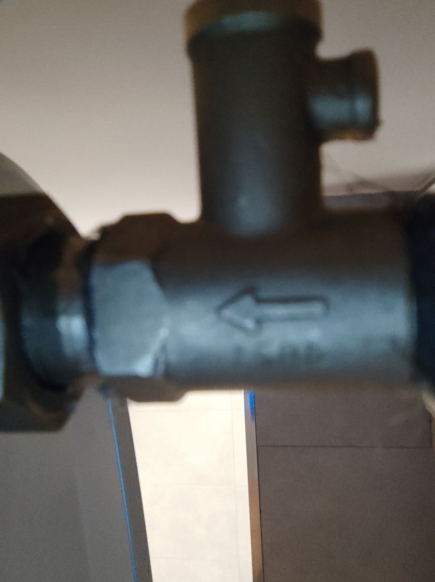

    Popatrz , może z drugiej strony tego zaworu jest strzałka, która pokazuje kierunek przepływu wody.

    Chyba ok, idzie od strony źródła do podgrzewacza. Z tym, że przy cofaniu wody, zawór bezpieczeństwa chyba nie zadziała? Czy się mylę?
    Najbardziej nurtuje mnie kwesta mocnego nagrzania rur od zimnej wody. Nie wiem czy to normalne... ponieważ to mój pierwszy raz z podgrzewaczem do wody.

    To jest założony prawidłowo, jednak jak rura zasilająca( zimna)robią się ciepła, może to oznaczać, że zawiesił się zawór zwrotny(choćby z powodu konopi, lnu, czy innego rodzaju uszczelnienia zastosowanego), które podeszło pod grzybek zaworu.

    Jak woda się nagrzewa to się rozszerza więc cofie się do rury zimnej, upuść z 1 litr ciepłej wody czy rura wystygnie, jak tak to w porządku jak nie to może uszkodzony termostat i zaczyna się gotowanie.

    Jak spuszczam wodę przez zawór, lub kiedy jest używana ciepła woda w kranach, rurki stygną. Natomiast kiedy podgrzewacz nagrzeje się do ustawionej temperatury, rury znów robią się gorące.

    No cóż cofa wodę, tak jak to napisałem #4. Można by założyć, zmaontować jeśli jest na to miejsce, zbiornik przeponowy, który będzie kompensował rozszerzalność cieplną , a zawór będzie tylko jako zabezpieczenie.

    Nadmiar wody jeśli się grzeje, musi wykapać przez zawór bezpieczeństwa, a nie powinien cofać do zimnej wody, bo w innym przypadku grozi to nawet rozsadzeniem bojlera., czyli pęknięciem. W żadnym przypadku nie można tej kapiącej rurki z wodą zatykać. Można ewentualnie założyć wężyk i skierować ją do jakiegoś naczynia, umywalki, czy do kanalizacji.

    To nie tak. ten zawór, to zawór zwrotny i bezpieczeństwa w jednej obudowie. Zawór zwrotny powinien puszczać zimną wodę do bojlera(kierunek strzałki), a nie powinien pozwalać cofać się ciepłej wodzie do rur z powrotem. Zawór bezpieczeństwa ma pilnować ciśnienia w układzie, czyli wypuszczać trochę(nadmiar) wtedy gdy z powodu grzania ciśnienie w zbiorniku wzrosło.
