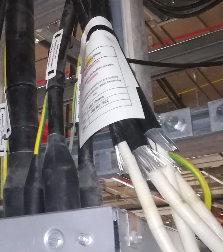

Jakie proste i tanie narzędzie obrobi kable zbrojone?
Maynoo 23 Paź 2022 21:10 1209 14
✨ Użytkownicy dyskutują o narzędziach do obróbki kabli zbrojonych, zwracając uwagę na trudności związane z ich profesjonalną obróbką. Wskazują, że tanie narzędzia do grubych kabli są rzadkością, a do ich obróbki często wymagane są specjalistyczne urządzenia, takie jak korowarki. Wspomniano o firmie ERKO, która produkuje narzędzia, oraz o wynajmowaniu sprzętu, co może być tańszą alternatywą. Użytkownicy dzielą się również technikami cięcia zbrojenia kabli oraz wskazówkami dotyczącymi bezpieczeństwa podczas pracy. Wskazano na konieczność uziemienia zbrojenia oraz na różne metody usuwania izolacji.
