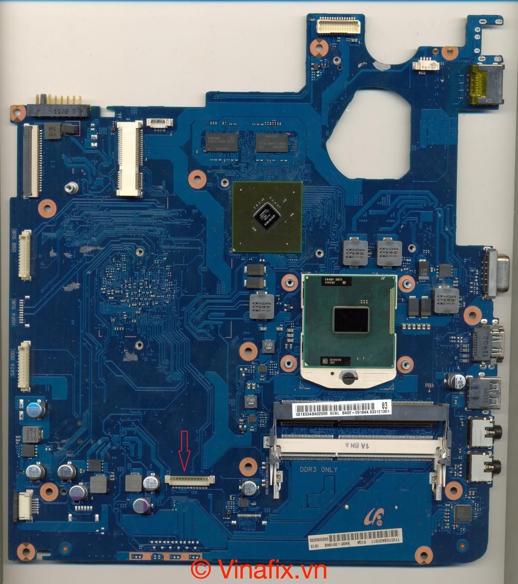

    Płyta BA41-01764A) to platforma Scala3-15/Petronas-15 Rev1.x
    - ver. Bios bywa na stickerze
    Samsung NP300V5A - Wymiana SSD, RAM i instalacja Windows 10: pętla naprawy, partycje, błędy Samsung NP300V5A - Wymiana SSD, RAM i instalacja Windows 10: pętla naprawy, partycje, błędy
    * biały sticker , pierwsze znaki (03)
    * BA41- 01764A/ BA41-01763A to zazwyczaj rev. 1.4, uzywano w modelach serii Samsung NP300E5A 300E5A 300V5A (bez dodatk. gpu)
    Pasuje SM od (Scala3-14CRV)
    • scala3-14.pdf (1.04 MB) Musisz być zalogowany, aby pobrać ten załącznik.

    Płyta autora (jak pisze) Samsung NP300V5A (BA92-08465B )
    to pcb: ( BA41-01664A) plus (nvidia GT520mx) czyli (Petronas-15 (dc) rev: 1.0
    Bios (09FI)/ stary (03FI)
    * 25Q32BVS1G/ GD25Q32
    kbc mec1310-nu
    chipset HM65 ( slj4p)
    p.s
    Filmik z inst. win7 na Samsung Link, zamiast win8
    W Bios > Advanced
    - WYłącz obsługę rozruchu " UEFI "i WŁ.ącz tryb" Legacy", który umożliwia rozruch z dysku flash lub napędu.
    * jak masz Fast Bios mode> wył. (Disabled)
    W Bios > Boot Device Priority
    - wybierz z jakiego nośnika masz instalowac system
    W Bios > Boot> Secure Boot > na Disabled
    - wybierz CSM OS » lub « UEFI and Legacy OS
    - zapisz ustawienia i ...
    Jak stworzyc nosnik instalacyjny USB za pomocą RUFUS ver. 3.20 (2022.08.03 pokazano Link
    - lub uzyj instrukcji ( jak zrobić nosnik USB ) od Microsoft
    * czytaj Link_ czytaj support Microsoft
    • SAMSUNG NP300V5A-S03xx ( BA41-01664A HST PETRONAS-15(DC) ) GD25Q32 BIOS.rar (2.19 MB) Musisz być zalogowany, aby pobrać ten załącznik.
