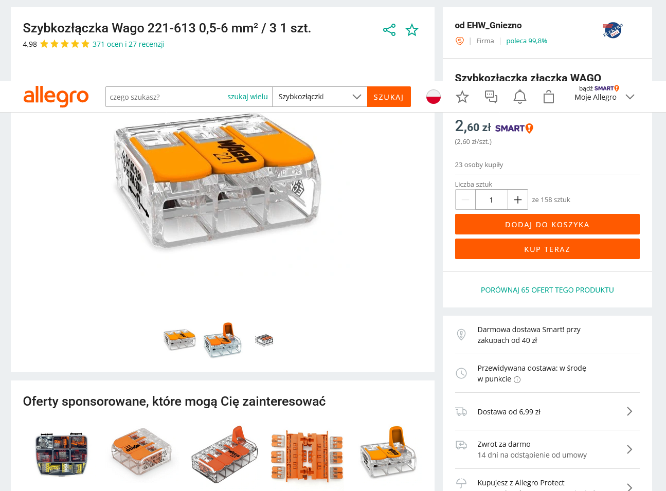

    Jeśli się nie mylę, to 6mm2 ma dopuszczalny prąd obciążenia 36A, więc zastosowanie 'bezpiecznika' 40A jest błędem. Co więcej zmniejszając przewód do 4mm2 należy także zmniejszyć zabezpieczenie.
    Co do samego sposobu łączenia, Wago ma w ofercie szybkozłączki 221-613 dla trzech przewodów do 6mm2.

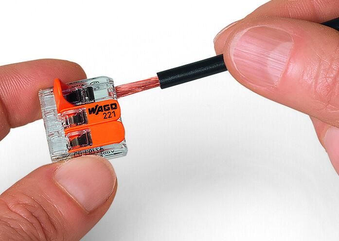

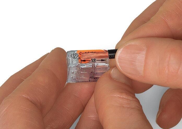

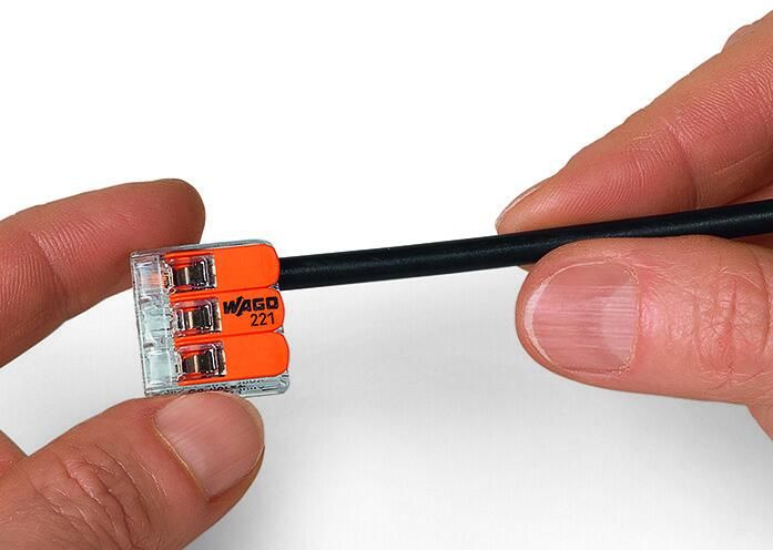

    Przykładowo bardzo porządna złączka na Twoje potrzeby:
    Jak najlepiej połączyć trzy grubsze przewody, czyli rozdzielić przewód na dwa?
    tam z boku masz zaznaczone na jaką długość ściągnąć izolację (tu akurat 13mm), wkładasz, zatrzaskujesz i po robocie.
    Jak najlepiej połączyć trzy grubsze przewody, czyli rozdzielić przewód na dwa? Jak najlepiej połączyć trzy grubsze przewody, czyli rozdzielić przewód na dwa? Jak najlepiej połączyć trzy grubsze przewody, czyli rozdzielić przewód na dwa?
    https://www.wago.com/pl/z%C5%82%C4%85czki-ins...5%82%C4%85czka-instalacyjna-compact/p/221-613
    To wygląda fajnie, nie wiedziałem, że złączki Wago występują dla kabli 6mm2. Rozumiem, że to jest maksymalny dostępny rozmiar? Nie byłem w stanie już znaleźć na kable 10mm2 i grubsze - to tak z ciekawości się pytam, gdybym potrzebował w przyszłości. Na chwilę obecną ta powinna mi pasować dobrze do tego, co potrzebuję i chyba taką użyję.

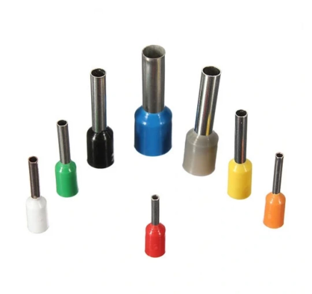

    Linkę należy wtedy osadzić w tulejkach, lub ocynować. Obecnie praska do tulejek i zestaw tulejek jest w zasięgu amatorskiego budżetu :-) i warto kupić, nawet przy sporadycznym użyciu.

    freebsd napisał:
    Obecnie praska do tulejek i zestaw tulejek jest w zasięgu amatorskiego budżetu i warto kupić, nawet przy sporadycznym użyciu.
    Tylko czy tulejami mogę rozdzielać przewód? Nie znalazłem tulei rozgałęźników, a taka byłaby idealna, czyli tuleja z 3 końcówkami. A czy mógłbym użyć np. tuleję 10mm2 i z jednej strony wsadzić przewód 6mm2 a z drugiej oba przewody na raz (6mm2 + 4mm2) i zacisnąć - dobre by było połączenie? Jeśli by ten pojedynczy przewód był za cienki, to mógłbym dołożyć kawałek innego, żeby nie było luzów. Miałbym wtedy rozdzielacz zrobiony z tulei.
    Kurcze, brakuje mi w sklepach jakichś najbardziej prostych i niewielkich elementów do łączenia i rozgałęziania przewodów właśnie coś takiego jak tuleja z wieloma końcówkami. A idealne to by było coś podobnego do gniazda na bezpiecznik MidiVal, tylko zamiast bezpiecznika metalowa szyna i zamiast dwóch śrub, trzy - przykręcam przewody do każdej ze śrub, zamykam obudowę i mam super rozgałęzienie.
    Są tulejki podwójne, ale chyba tylko dla jednego rozmiaru przewodu: "TULEJKA IZOLOWANA KABLOWA podwójna 2x6 mm" (Allegro 5553550116)

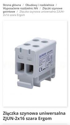

    Można zastosować zaciski z płytki odgałęźnej 16 mm2, ponieważ mocowane są do plastikowej podstawy na śrubkę, więc demontaż jest prosty lub odciąć tylko 2 zaciski. Śruby w zaciskach nie przycinają przewodów, tylko dociskają przez wyprofilowane podkładki. A dlaczego 16 mm2, bo wówczas jest więcej miejsca na przewody, a te 16 mm2, to zazwyczaj na styk i to dla drutu. W ten sposób skręcone przewody można zaizolować taśmą lub założyć koszulkę termokurczliwą.
    https://www.google.com/imgres?imgurl=https%3A...hUKEwj8kq3S_IP7AhXopYsKHQcJCKwQMygGegUIARCvAw
    Tylko te płytki odgałęźne najczęściej są do 16A, a ja potrzebuję co najmniej 40A. Obawiam się, czy to wytrzyma dobrze taki prąd.
    W takim razie nie widzę przeszkód, żeby użyć tulejki połączeniowej bez izolacji, np. takiej, wsadzić do każdego końca tyle przewodów, ile potrzebuję (byle się dobrze zmieściły) i zacisnąć. Czy dobrze rozumuję?
    Te cienkościenne tulejki służą tylko i wyłącznie do "obrobienia" linek (coś jak pocynowanie tylko tulejki znacznie lepsze) do użycia w złączkach typu śrubowego lub sprężynowego. Jako samodzielny łącznik się nie nadaje (chyba tylko jako chwilowa prowizorka) bo te tulejki są słabe mechanicznie.
    Do porządnych połączeń linek ze sobą, bez stosowania innych elementów, służą inne tulejki, grubościenne, zaciskane praską.
    Są w różnych wariantach, do różnych średnic. Również redukcyjne do przejścia z jednego przekroju na inny.
    Przykładowo:
    Z tym że problem rozwidlania na więcej linek pozostaje nierozwiązany. To już może trochę zmodyfikować sugestię kolegi @ArturAVS i na linkach użyć porządnych końcówek oczkowych. I je skręcić, nie na akumulatorze a na jakieś śrubie w izolowanym pudełku czy coś podobnego.
    To zależy, bo są np. na 55A lub więcej.

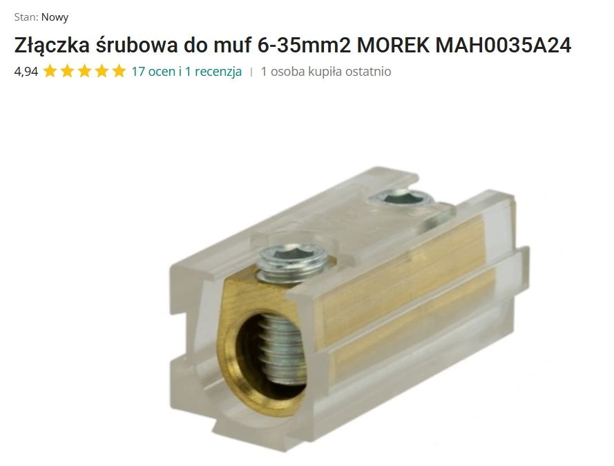

    Coś takiego na pewno się sprawdzi, skręcić najpierw kable razem, następnie do mufy... Parametry prądowo napięciowe z dużym zapasem..
    Złączka śrubowa do muf 6-35mm2 MOREK MAH0035A24.
