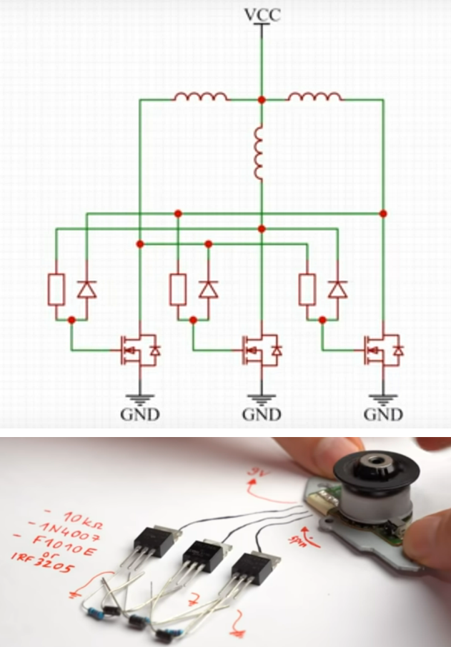

    Witam przymierzam się do budowy roweru elektrycznego po linii najmniejszego oporu, znalazłem filmik z prostym sterownikiem silnika tylko nie mam pojęci czy sprawdzi się przy napędzie roweru?
    Co myślicie o takim rozwiązaniu?

    @bubu1769 W czym ten filmik ma pomóc?
    Podeślij schemat, do prostego sterownika o jakim marzy Autor tematu a nie do czegoś, takiego: Sterowanie silnikiem bldc. - Budowa prostego sterownika silnika bldc.

    Filmik pokazuje że wszystkie te "super proste" sterowniki są wielkie G warte i nadają się jedynie do zabawy.
    Screeny które dałeś pokazują właśnie opisanie zasady działania takiego sterownika który podał autor oraz wytłumaczenie dlaczego nie nadaje się on do praktycznego zastosowania.
    Jeśli autor chce coś co sprawdzi mu się w rowerze elektrycznym to niech kupi gotowy moduł, prawdopodobnie taniej go to wyniesie niż próba zbudowania własnego.
    Tu jest pokazana i opisana budowa prostego i funkcjonalnego sterownika BLDC
    Chyba że zamiast BLDC autor zdecyduje się na zwykły silnik DC to wtedy jest zupełnie inny temat.

    Porównanie układów z trzema tranzystorami do prawdziwego falownika to tak jak prostownik na jednej diodzie z mostkiem, połowa mniejsza sprawność, z 250 zostanie ci 100 na wale lub jeszcze mniej.

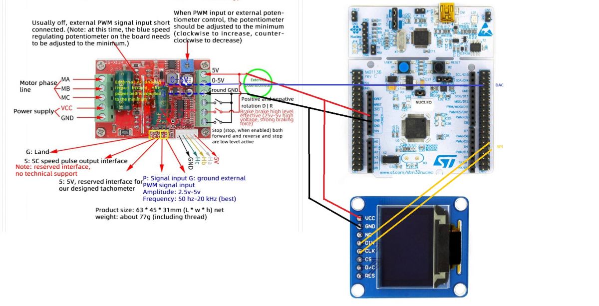

    W nawiązaniu do mojego poprzedniego posta. Znalazłem sterownik ale teraz:
    mam problem ze sterowaniem obrotów silnika trójfazowego BLDC 150W, 24/36V z czujnikiem halla (linak: https://www.amazon.pl/dp/B08Q3PN1XD/ref=pe_25095781_587317651_TE_item ) przy pomocy sterownika silnika ZS-X11H V1 (link: https://www.gotronik.pl/sterownik-silnika-bez...ego-bldc-400w-z-czujnikiem-halla-p-10093.html ), który połączony jest z
    płytką programowalną STM32 Nucleo-L476RG (link: https://botland.com.pl/stm32-nucleo/18800-stm...Fh7zTO67yas-Tszb8lrqWRmua-r7GqIIaAoW0EALw_wcB ).
    Kiedy silnik BLDC jest połączony tylko ze sterownikiem silnika sterowanie obrotami silnika przy pomocy potencjometru działa bez problemu.
    W jaki sposób mogę połączyć silnik BLDC, sterownik silnika oraz płytkę programowalną Nucleo STM32 żeby to ona mogła sterować obrotami silników zamiast potencjometrem.
    Dodam tylko, że po podłączeniu płytki do USB sterowanie potencjometrem przestawało działać.
    Płytka nie działa przy zasilaniu ze sterownika.
    Diagram połączeń sterownika silnika, płytki STM32 Nucleo i wyświetlacza OLED
    DAC to DigitalAnalogConverter, on daje sygnał analogowy na wyjściu
    Z góry bardzo dziękuję za pomoc
