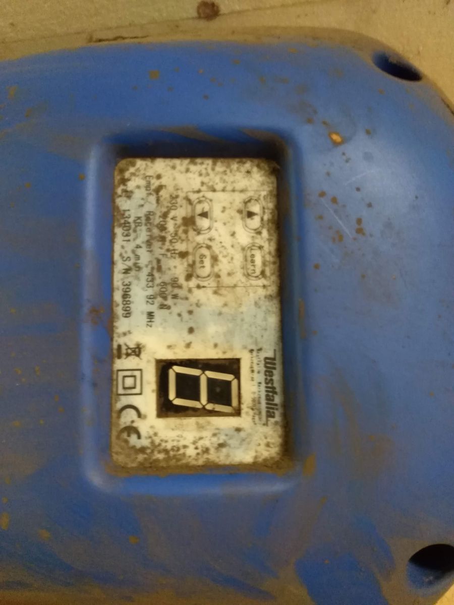

Jaki to model napędu do bramy garażowej firmy Westfalia? Zdjęcie w załączniku
lukas198820 01 Lis 2022 16:01 690 10
  • #1 20262980
    lukas198820
    Posty: 2052
    Pomógł: 6
    Ocena: 332
    Facet mi proponuje montaż napędu do bramy garażowej firmy Westfalia.
    Nie ma jednak do niej żadnej instrukcji.
    Dorzucam zdjecie.
    Wie ktoś co to za napęd?

    Chciałbym użyć do tego napedu radia 433 Mhz i zwyklych czarnych pilotów dwuprzyciskowych faac.
    U Faaca są 3 typy zmiennokodowych dróg radiowych (Fix, LC, SLH) , w każdej z nich występują czarne piloty dwuprzyciskowe a ja wróżka nie jestem - może jednak więcej szczegółów.
    A co do samego napędu - tam instrukcji faktycznie nie ma (i nie było) ale chyba ich : http://dk-prof.eu/firma/pliki-do-pobrania/ napęd Master to dokładnie to samo (może ładnie poproś to podeślą manual)
    A ogólnie wygląda to na brandowany napęd z rodziny, z której jest też Came Home HG600 - spróbuj czy obsługa i podłączenia nie podpasuje ( instrukcja w załączniku).

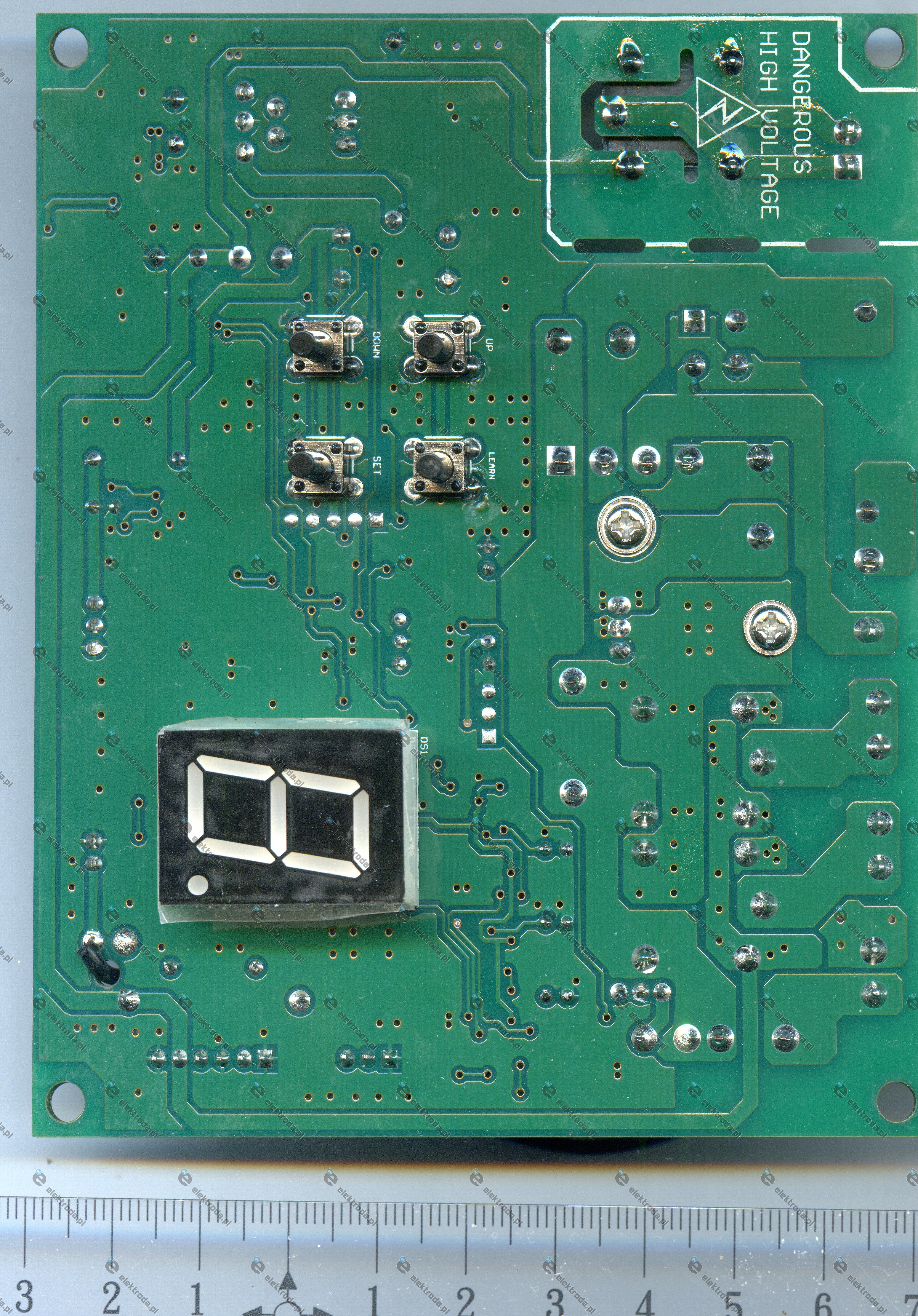

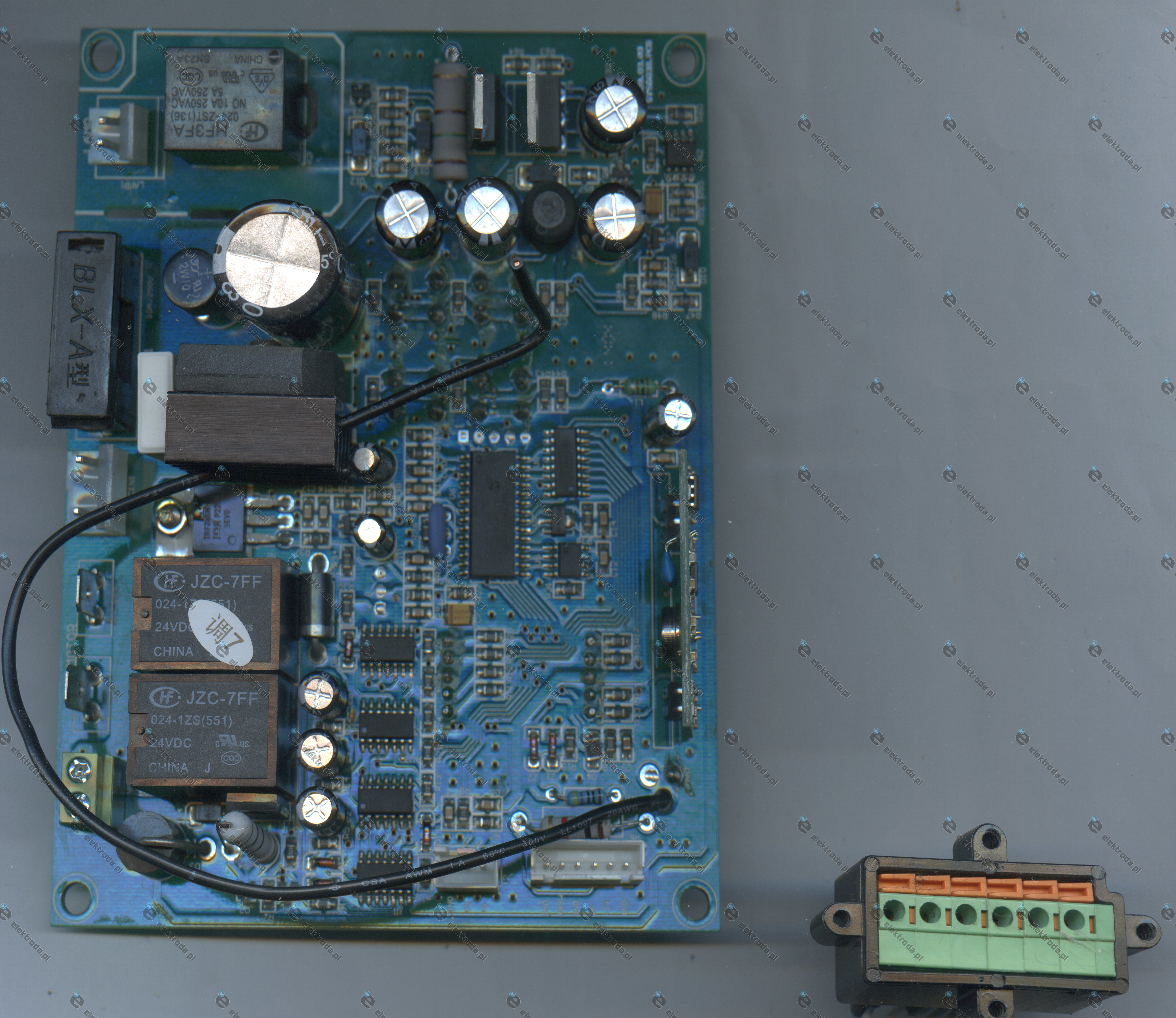

    Model napędu występuje pod kilkoma nazwami czyli zapewne to taki chińczyk a inne firmy po prostu sobie nalepiają swoje własne logo firmy krzak i pod tym logo sprzedają ten sprzęt.
    1) BLYSS DOSF-24C
    2) DK-PROF Master
    3) Garage Door Opener CASAR 600/ 800
