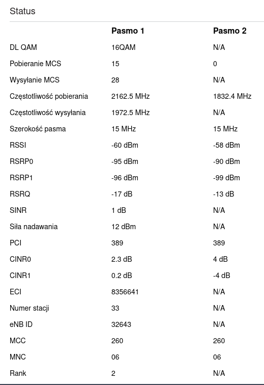

  • #5 21159847
    skoczo
    Posty: 104
    Ocena: 9
    >>21159810Tak wygląda to aktualnie jak jestem połączony z dobrym nadajnikiem.
    Zrzut ekranu z informacjami o statusie połączenia sieciowego dla dwóch pasm.
    Gdy łączy się z enb 32643 internet jest słaby(https://beta.btsearch.pl/?dataSource=locations&network=26006&standards=&bands=¢er=51.158983%2C16.804657&zoom=14). Ale teraz mam error bo wydawało mi się że 32033 to Miękinia a to Wróblowice.

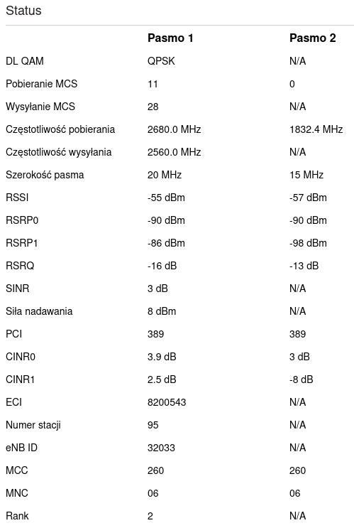

  • #6 21160220
    skoczo
    Posty: 104
    Ocena: 9
    @matek451 Wiesz jak to będzie z tym wyborem nadajnika? Da się to zrobić tak żeby była agregacja. To jest problem bo nawet nie da się anteny ustawić poprawnie bo skacze po nadajnikach. Dla mnie blokowanie tej opcji to głupota.
    Przełączył się i już jest lipa Tabela statusu z parametrami sieciowymi dla dwóch pasm.
