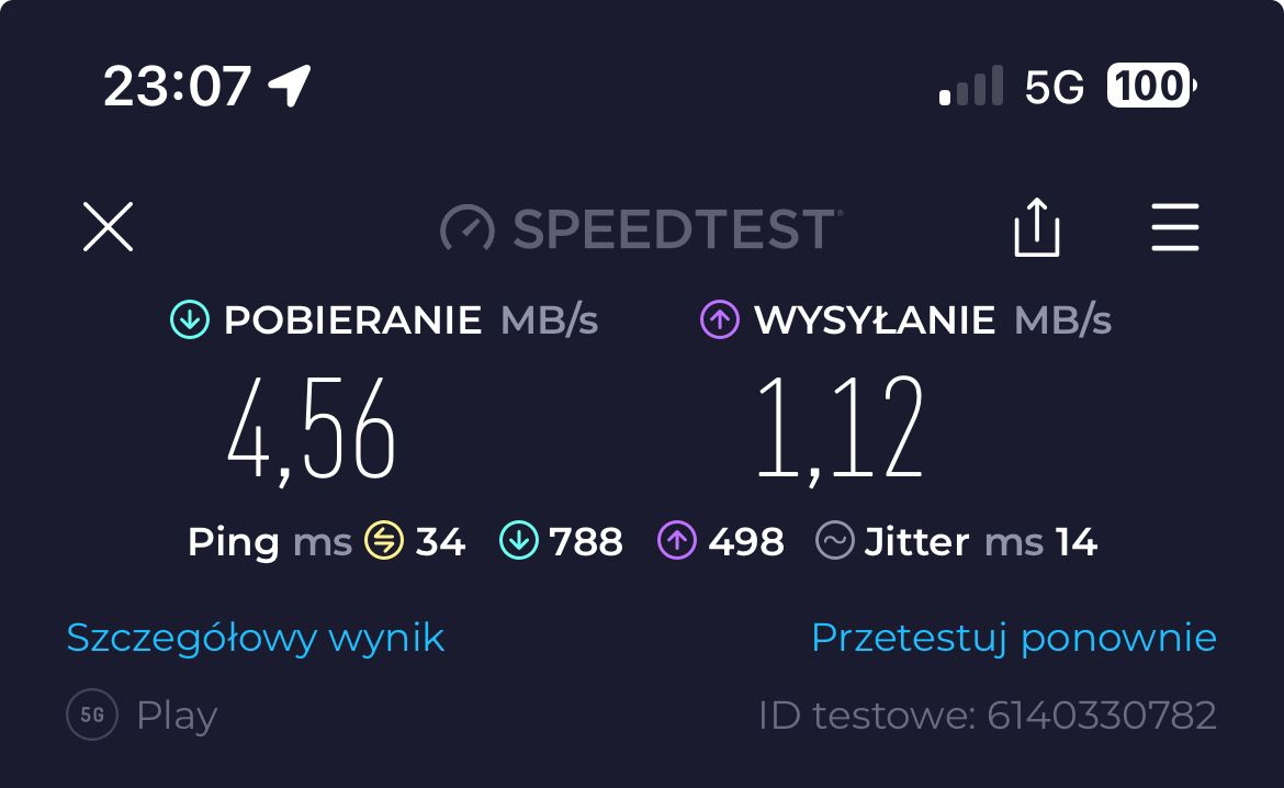

    adasko777
    Posty: 8
    Obecnie mam ofertę Play Internet XL 5G do czerwca przyszłego roku. W jaki sposób mam wykonać test 5G N78 na iOS? Tu daję screena ze speedtestu:
    Zrzut ekranu z aplikacji Speedtest pokazujący prędkość łącza 5G.

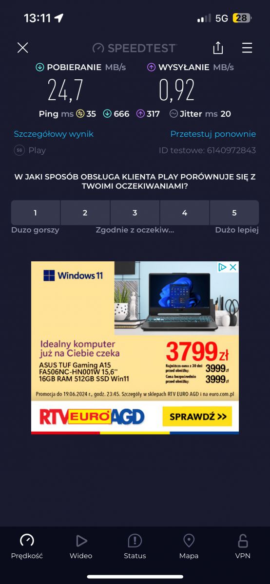

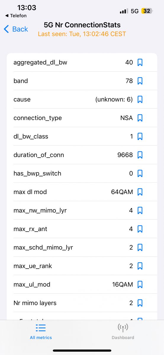

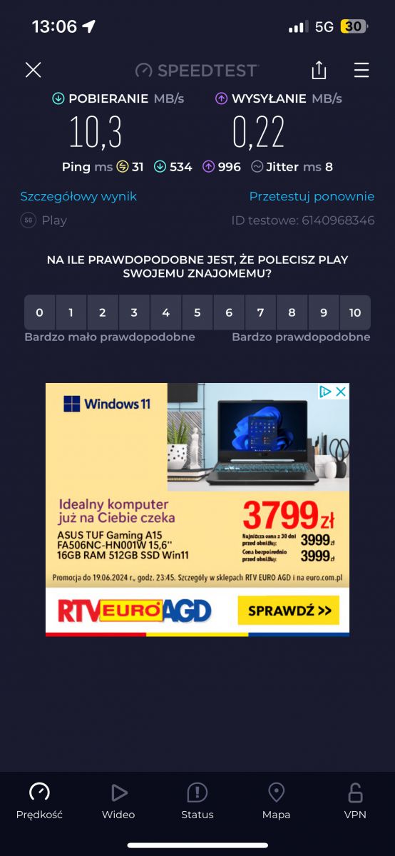

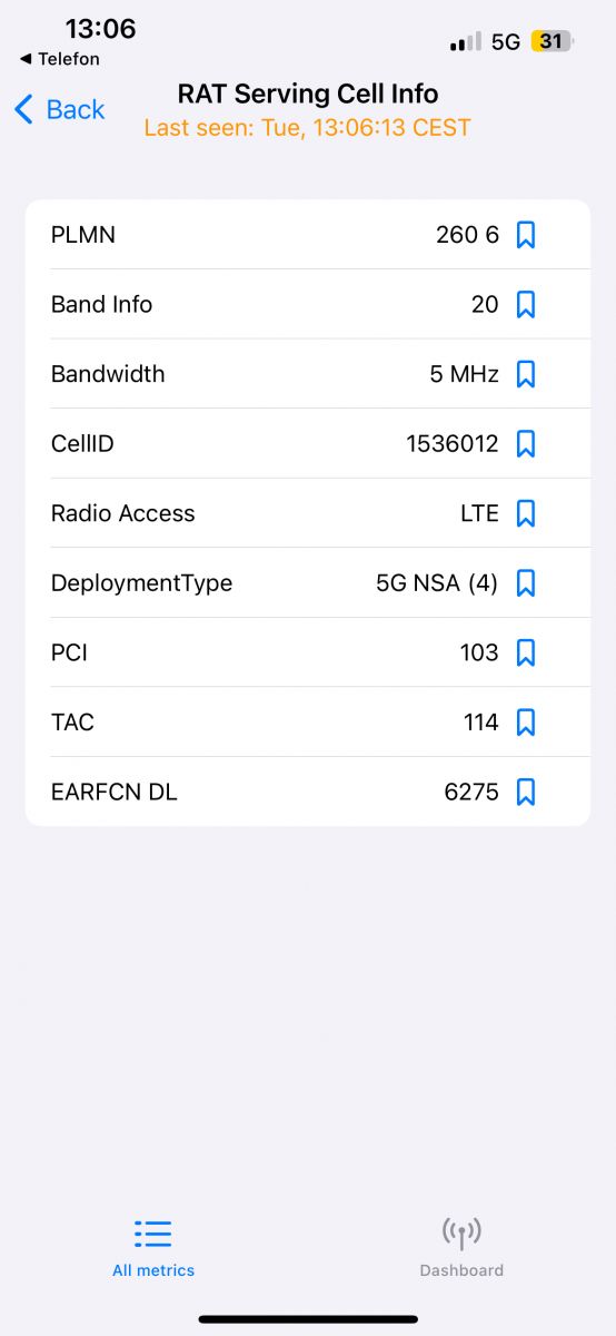

    Czy warto wymienić Huawei NETBOX B2368-F20 na ZTE MF258 kat. 15 w Play? Sprawa wygląda tak, że na moje nieszczęście ten router, który miałem się popsuł, więc odbyłem wizytę w Playu i mieli od ręki na wymianę tylko mf258, więc byłem zmuszony go wziąć, co do 5G dowiedziałem się, że mam ofertę netbox 5g, ale nie mogę mieć urządzenia 5g bo trzeba zmienić ofertę (xd?), więc to o czym wspominałeś mógłbym wziąć dopiero za pół roku, bo tak akurat będzie 6 miesięcy przed końcem umowy. Aktualnie ten mf258 jest skierowany na tego BTSa przy Mickiewicza no i szczerze mówiąc szału nie ma dupy nie urywa, choć nie spodziewałem się zbyt wiele od tego routera. Natomiast przełożyłem w wolnym czasie kartę SIM od internetu mobilnego do telefonu i zrobiłem Field Test oraz speedtesty. Czy warto wymienić Huawei NETBOX B2368-F20 na ZTE MF258 kat. 15 w Play?
    speedtest wewnątrz domu: Czy warto wymienić Huawei NETBOX B2368-F20 na ZTE MF258 kat. 15 w Play?
    oraz na zewnątrz jakoś 20m od domu Czy warto wymienić Huawei NETBOX B2368-F20 na ZTE MF258 kat. 15 w Play?
    Domyślam się, że przez następne pół roku mam męczyć się z tym co mam lub kupić coś na własną rękę tak?
