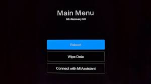

    Normalnie sobie korzystałem z telefonu, aż nagle się wyłączył się i pokazuje chwile znak Redmi, a potem przeskakuje na miui i po jakiś 5 sekundach jest czarny ekran przez chwilę i po chwili znowu widzę znak Redmi i tak dalej. Dodam, że telefon miał wcześniej podobny problem, ale wtedy można było się zalogować do Google, a w tym przypadku nie, tamten telefon został naprawiony za pomącą zresetowania systemu.

    Tutaj też będzie cię czekać taka operacja skoro masz boot loop.

    jednak czemu nie otwiera mi się okienko z logowaniem na konto google jak w tamtym przypadku

    cóż jednak w main menu mogę się normalnie poruszać

    Skoro bootloop i nie można wykonać Wipe to uszkodzone pamięci i nie wgra nic.

    Autor cos tam w menu może się poruszać.. Nie doczytałem dokładnie 👍 Panie zajrzyj na priv 👍
