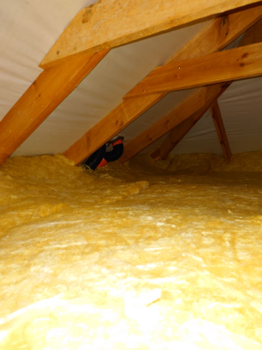

    Z tego co widzę na strychu to ta wentylacja przez strych przechodzi tak jak na zdjęciu. Czy to powinno być ocieplone jeszcze? Skraplanie się wody i wyciek spod wentylatora w łazience

    Z jednej strony styka się z membraną, czy dach jest ocieplony? , to wtedy można by to dodatkowo owinąć np. wełną mineralną, choć na dobrą sprawę, to i tak za kilkanaście cm. wychodzi ponad pokrycie dachowe.

    Dach chyba juz nie ma zadnego dodatkowego ocieplenia.. odleglosc od tych rur do łazienki jest mała bo własciwie łazienka jest pod nimi.. więc ten odcinek od wylotu w łazience do dachu jest krótki tylko trochę "pokręcony"

    To fuszerka, rura musi być szczelnie zaizolowana, ale jeśli idzie w skosie to napewno jest dociśnięta do membrany i tam będzie się zawsze skraplać

    Tak. Odsunąć rurę od membrany.

    Od momentu ocieplenia rury na strychu problem wydaje się, że ustąpił. Dziękuję za pomoc.
