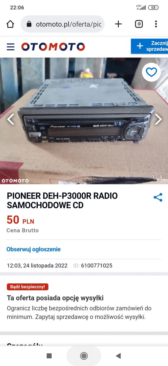

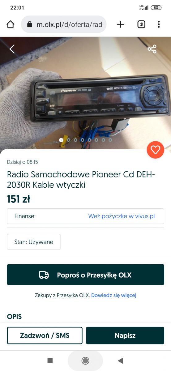

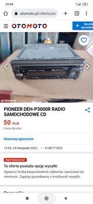

    Potrzebujesz przede wszystkim zewnętrznej anteny UKF i jakiegoś dobrego (czułego) tunera. Może to być stare radio samochodowe nawet, bo te najstarsze są najlepsze. Ja polecam Sony, Kenwood, Pioneer. Co do likwidacji klasycznego FM to na czytałeś się bzdur. Na pewno nie zostanie wyłączony analog. DAB+ to niewypał i na pewno nigdy nie przejdzie takie coś żeby przeniesiono wszystko na cyfrę. Jednymi z najlepszych pioneerów są np. DEH-P2030R, DEH-P3000R, itp. Jak mieszkasz w zaniżeniu i odbierasz mało stacji, to wyjedź samochodem na górke, ustaw w radiu czułość wyszukiwania na max., lub tryb manualny i zobacz ile stacji wyłapujesz. Fale krotkie, średnie i długie to całkiem inna bajka - w szczególności krótkie. Wszystko zależy od propagacji, a ponadto nadajniki na krótkich są wlaczane i wyłączane systematycznie w określonych godzinach. I oprócz programu 1 PR na 225kHz nic tam po naszemu innego nie znajdziesz.

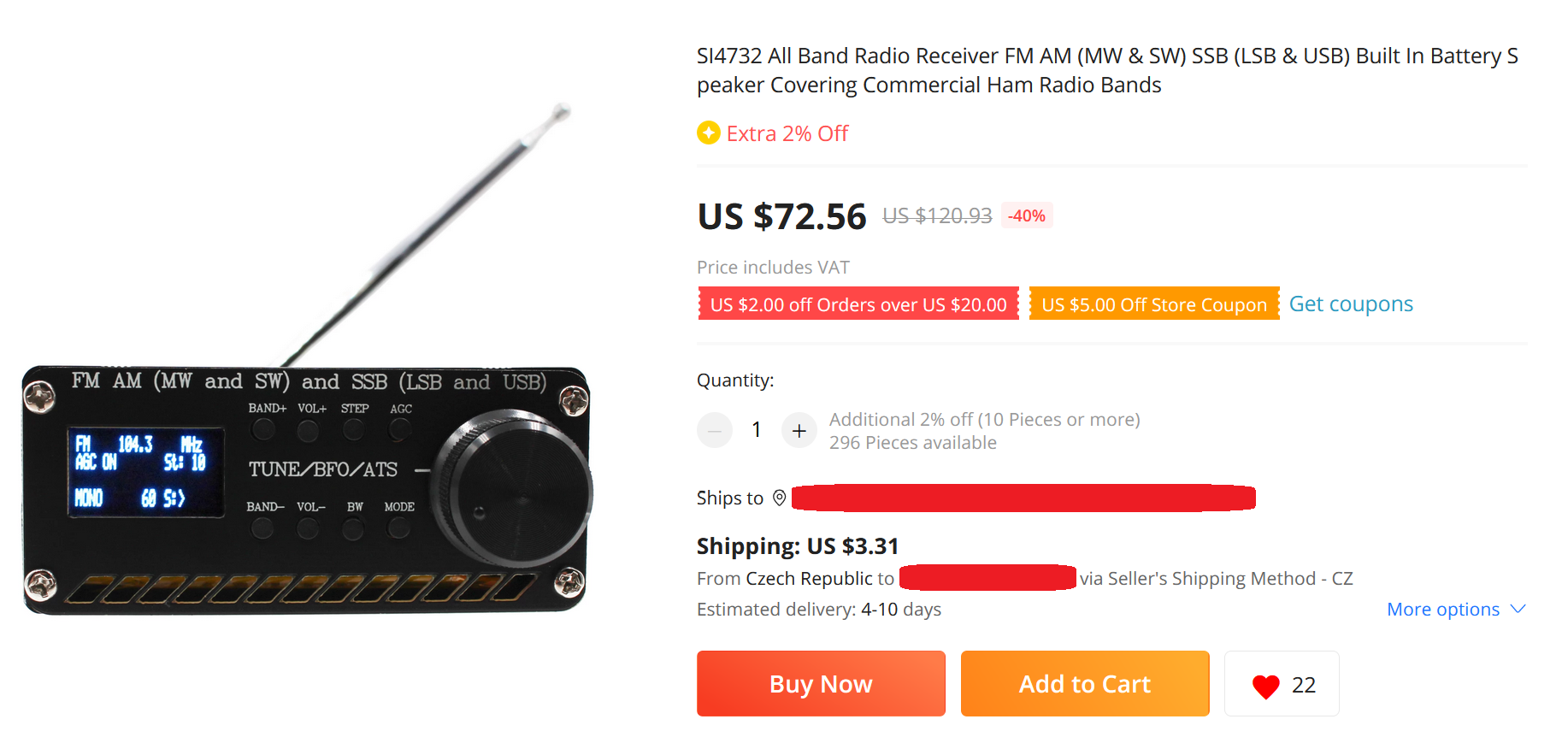

    A to ja w temacie radyjek globalnych polecę takie cosik:
    Odbiornik Tecsun PL-310ET warto kupić? Różnice między radiem globalnym a zwykłym
    AM, FM, średnie, krótkie, co dusza zapragnie. Tylko dobra antena postawiona w dobrym miejscu i można słuchać do woli, bo wbudowany akumulator trzyma dosyć długo (tylko ostrożnie z anteną, bo moja obecnie odbiera głównie zasilacz od lampki :D ). Zapewne nie jest to jakiś super-duper wypasiony sprzęt, ale kosztuje jednak około 300zł, a nie 300 euro jak nie więcej, jak niektóre odbiorniki firmy Grundig z serii Satellit :D.
