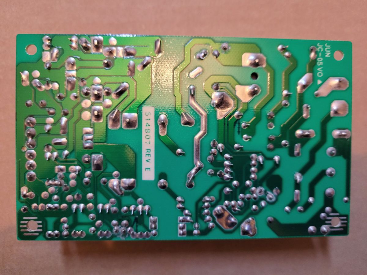

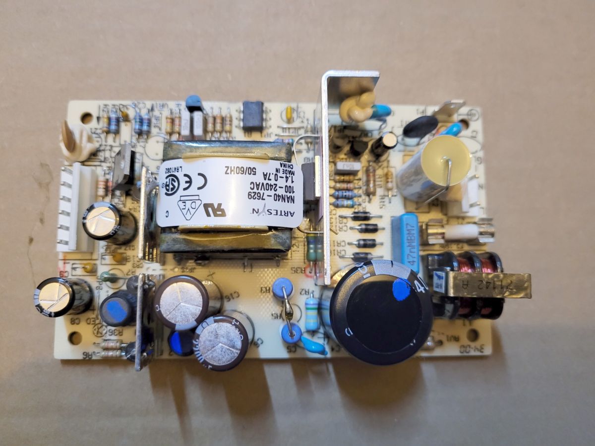

    Szanowni PAństwo
    Mam taki sobie nowy zasilacz. (przetwornica)
    na wyjściu +5v i +12v.
    Moje pytanie jest takie, jak i czy się da w łatwy sposób zrobić dodatkowe (minus) -12V ?.
    Zasilacz +5V, +12V: Jak wygenerować dodatkowe -12V? Porady i wskazówki dotyczące przetwornicy Zasilacz +5V, +12V: Jak wygenerować dodatkowe -12V? Porady i wskazówki dotyczące przetwornicy
    Z góry dziękuję za wszelkie wskazówki.

    O jakiej wydajności prądowej? Jeżeli kilkuset miliamperów, są gotowe przetwornice. Jeżeli trochę więcej... z tego co widzę uzwojenie wtórne transformatora nawijane jest licą. Wiele drutów w osobnym lakierze. Mógłbyś jednego "druta" użyć do budowy wyjścia -12V.

    Wolałbym wyciągnąć z zasilacza.
    Prąd około 400mA - 500mA
    A mógłbyś podesłać jakiś namiar na taką przetwornicę na -12v

    Mało tam miejsca na porządna robotę, bo mozna by dołożyć szybką diode do przetwornic i kondensator, przed właściwym prostownikiem wyjściowym. Proteza, ale powinna być skuteczna. Dodatkowa przetwornica odpada, bo co ze wspólną masą?
