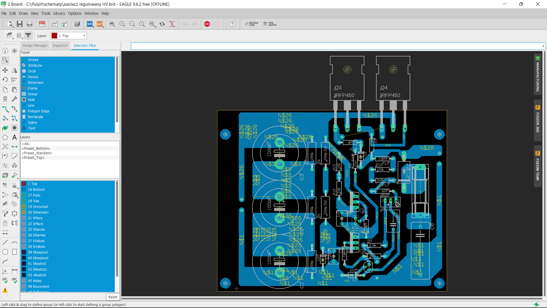

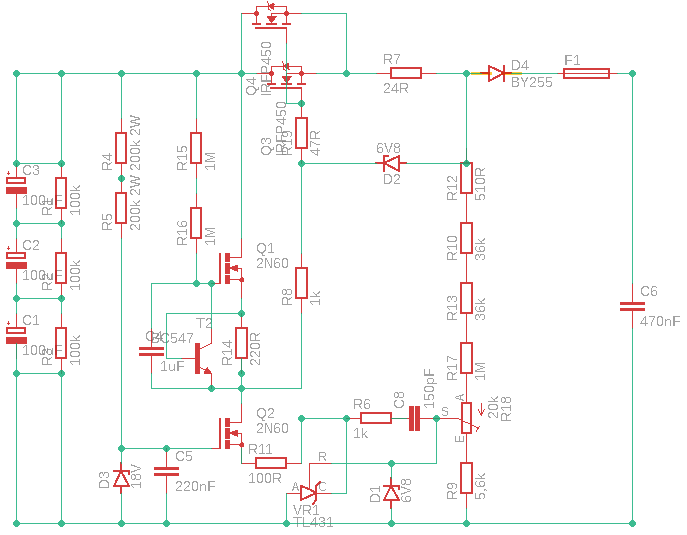

Jestem na etapie projektowania regulatora liniowego wysokiego napięcia, zamieszczam schemat (pochodzi z forum trioda, z niewielkimi zmianami wprowadzonymi przeze mnie) a także wstępne PCB (jeszcze konieczne są modyfikacje nie wszystko jest poprawne). Wydajność prądowa ma być ok. 500mA, napięcie wejściowe 420V> regulacja od 100V w górę lub więcej, w tym zakresie były dobierane elementy dzielnika.
- Na schemacie są jako tranzystory mocy IRPF450, ale z racji tego, że ich napięcie maksymalne to tylko 500V planuję zastąpić je IRFPG30, te mają napięcie maks. 1kV oraz prąd 3A, mniej niż IRFP ale powinno wystarczyć, to i tak sześciokrotnie więcej niż będzie płynąć w obwodzie. Tranzystory będą co najmniej dwa, by ułatwić rozpraszanie ciepła, nawet myślę nad większą ilością, jeśli sens (może ktoś się zechce odnieść do tej kwestii),

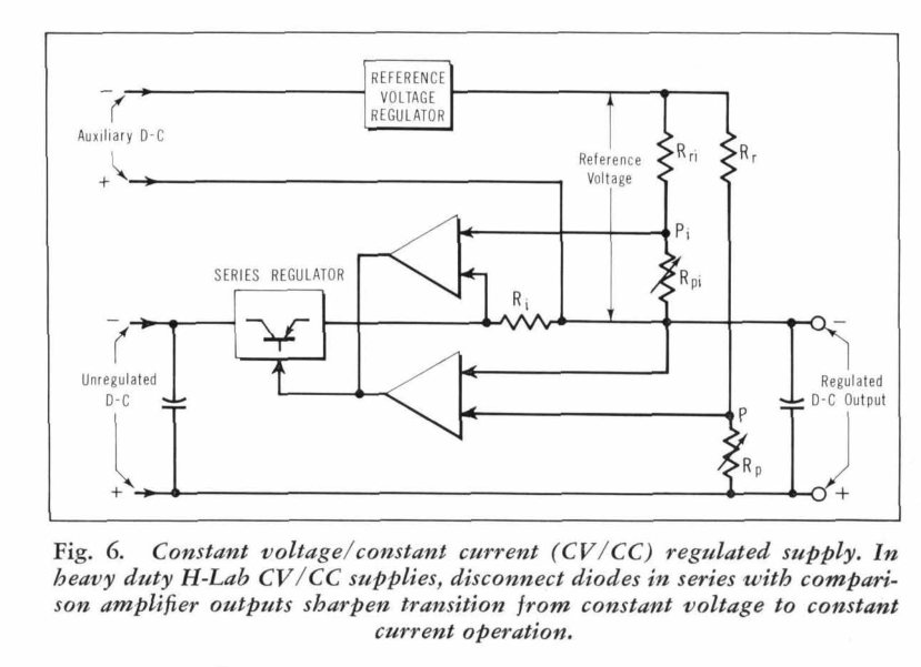

- Jak już buduję taki regulator to zastanawiam się czy dałoby się dorobić także osobną regulację prądu? Taki tryb CC jak w zasilaczach warsztatowych.
Będę też wdzięczny jakby się ktoś odniósł do całości, czy może coś można ulepszyć, poprawić...
