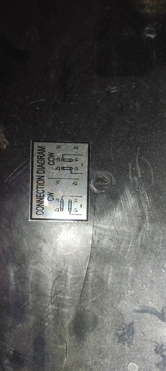

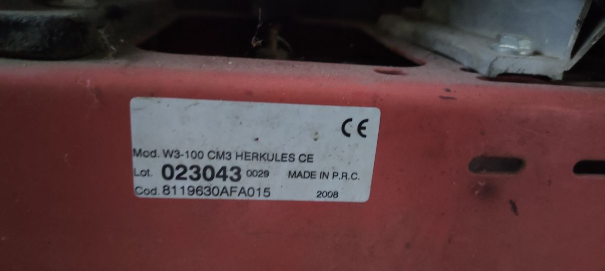

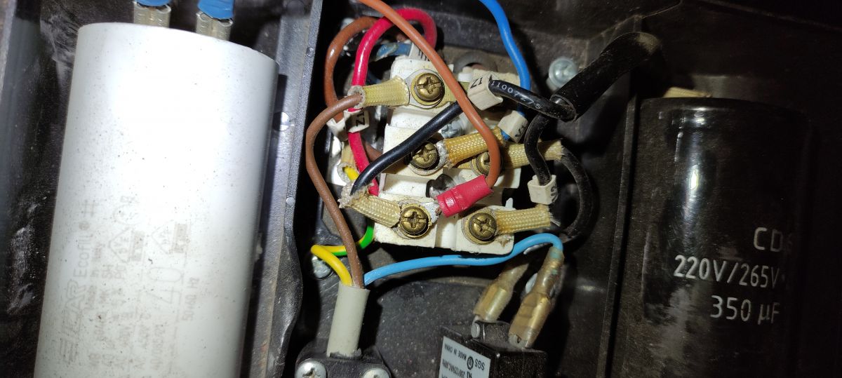

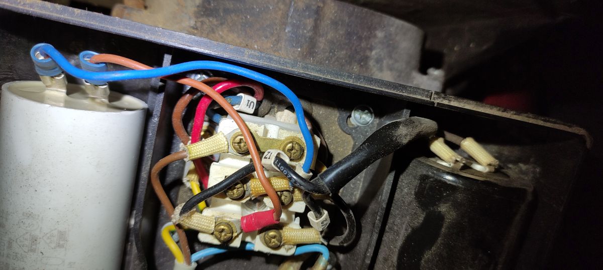

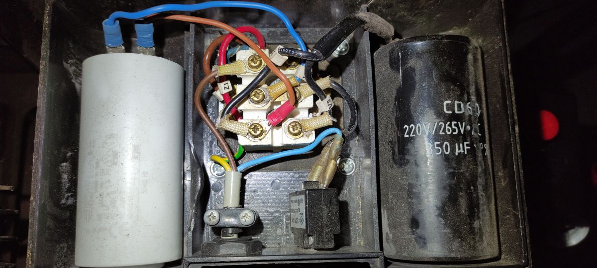

    Witam, posiadam kompresor Herkules 60/10/100
    Model :w3-100 cm3
    Otoz pocztkowo byl na zasilanie tzw. siłe 430volt
    Po zamianie przewodow przez kolege konpresor chodzil na 220v ale chodzil zaledwie 2 minuty dla sprawdzenia czy wgl dziala. Odstał 5 lat i przyszla pora na uruchominie na stałe otoż po podlaczeniu wysadza korek w domu korek jest 20Amperowy nie ma zadnego innego obciazenia jest sam kompresor podpiety sprawdzalem czy silnik sie kreci lekko ale chodzi delikatnie i tu moje pytanie czy ktos moglby stwierdzic przypuszczalnie czy wszystko jest okej z tym ustawieniem przewodow wrzucę zdjecia. Z gory dziekuje za pomoc i zainteresowanie Sprawdzenie podłączenia kompresora Herkules 60/10/100 (model: w3-100 cm3) po zmianie z 430V na 220V Sprawdzenie podłączenia kompresora Herkules 60/10/100 (model: w3-100 cm3) po zmianie z 430V na 220V Sprawdzenie podłączenia kompresora Herkules 60/10/100 (model: w3-100 cm3) po zmianie z 430V na 220V Sprawdzenie podłączenia kompresora Herkules 60/10/100 (model: w3-100 cm3) po zmianie z 430V na 220V Sprawdzenie podłączenia kompresora Herkules 60/10/100 (model: w3-100 cm3) po zmianie z 430V na 220V Sprawdzenie podłączenia kompresora Herkules 60/10/100 (model: w3-100 cm3) po zmianie z 430V na 220V Sprawdzenie podłączenia kompresora Herkules 60/10/100 (model: w3-100 cm3) po zmianie z 430V na 220V
    Ten silnik nie miał prawa pracować na sile, a u nas napięcie w sieci trójfazowej wynosi 400 V

    Moze 400v nie jestem do konca obeznany siedze za granica chodzi mi tylko o to zeby ktos żucil okiem i podpowiedzial czy to dobrze podlaczone czy czegos innego szukac bo wczesniej silnik chodzil a teraz nie i nwm czy to wina instalacji w domu ze ten korek wywala ale wydaje mi sie ze raczej nie skoro nic nie jest podlaczone pod ten korek 20 Amper tylko byla pralka pralke odlaczylem zeby sprawdzic konpresor ale przy probie wywalilo korek i nwm

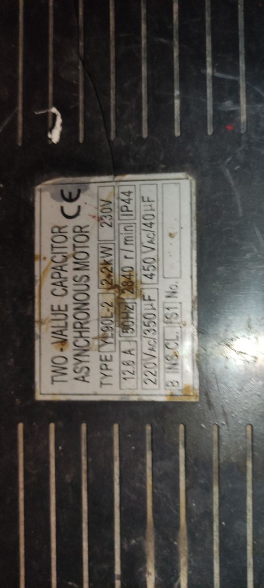

    "Wysadzanie korków" może mieć różne przyczyny, od takiej, że kompresor jest zblokowany mechanicznie(długo stał nieczynny), po oczywiście złe połączenie przewodów w silniku. Jest tam zabezpieczenie przed przeciążeniem - czarne pudełko zasilone z jednej strony niebieskim przewodem. Ile A ? tam pisze?
  • #5 20325969
    miniu117
    Posty: 11
    SCF 12A
    250/125V AC musial bym sprawdzic dokladniej tak na 100% jak bede w domu dzis krecilem recznie i chodzi lekko bez oporow kompresor
  • #6 20330017
    Krzysztof Kamienski
    Posty: 21891
    Pomógł: 2032
    Ocena: 5157
