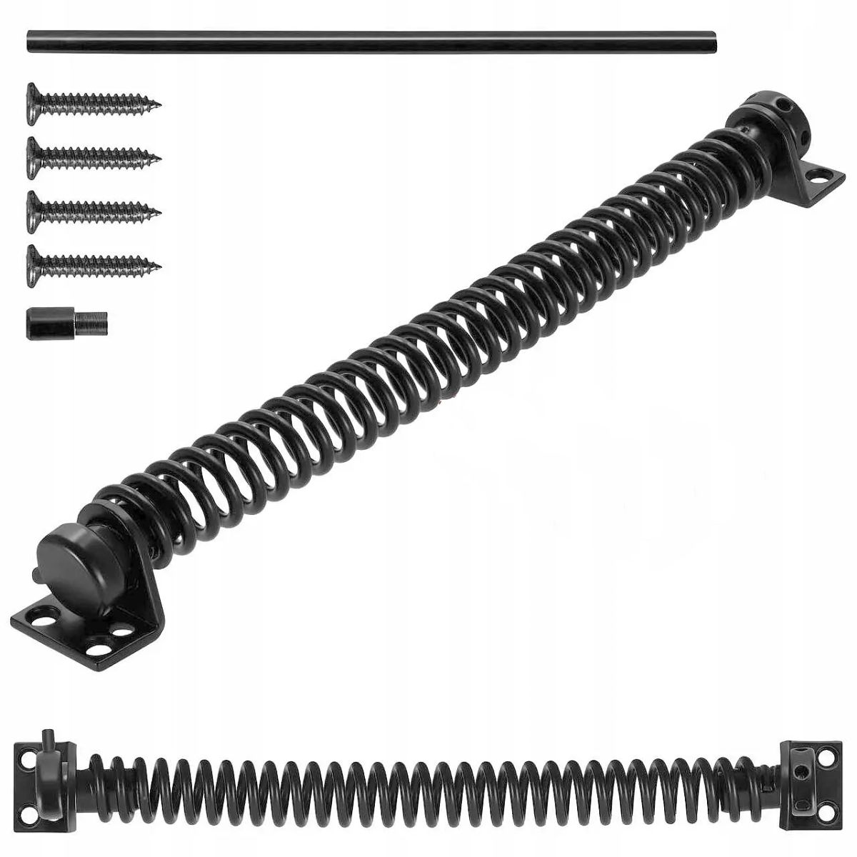

    ta_tar napisał:
    Montowałem takie coś do bramki ogrodzeniowej i nie wytrzymały dwóch miesięcy.
    Bo to coś było przerostem formy nad treścią. A takie coś przetrzyma kur wiele:
    Czarny sprężynowy amortyzator do drzwi/bramy z zestawem wkrętów i prętem montażowym na białym tle
  • #11 21880127
    ta_tar
    Poziom 41  
    Posty: 6466
    Pomógł: 695
    Ocena: 2041
    Jak zrobić automatyczne drzwi do kurnika? Szukam taniego rozwiązania
    Jeżeli będzie to zamontowane w ten sposób, że przy zamkniętych drzwiach sprężyna będzie rozciągnięta a zwolnienie blokady spowoduje ściągnięcie sprężyny i otwarcie drzwi, to może się okazać że napór zamka drzwi na elektrozaczep, może nie pozwolić uwolnić tych drzwi i ich otwarcie.

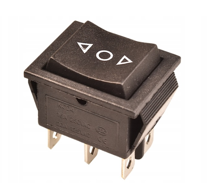

    FieldFlasher
    Posty: 3
    Dziękuję za zainteresowanie tematem, zdecydowałem jednak, że lepiej będzie użyć siłownika liniowego i zrobić to na zasadzie zasuwy.
    Czy ktoś mógłby mi pomóc i rozrysować schemat, napisać, co ewentualnie najlepiej kupić.
    Chciałbym mieć przycisk zasuwania i odsuwania, żeby manualnie można było to zrobić.
    Czarny przełącznik kołyskowy z symbolami strzałek i kółka, z metalowymi konektorami
    Siłownik liniowy wybrałem taki
    https://allegro.pl/produkt/silownik-liniowy-d...0-4853-aa40-62aa2e23a566?offerId=18157010706#
    Do tego sterowanie czasem otwarcia i zamknięcia.
    https://erli.pl/produkt/wlacznik-wylacznik-cz...2-vjDzsyzBmbXYUfDI66EUPdKzgpRBBhoCCEIQAvD_BwE
    Zasilanie najlepiej z zasilacza lub jakiegoś akumulatora, prosiłbym też o pomoc w doborze.

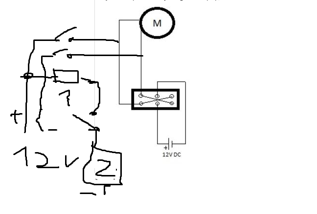

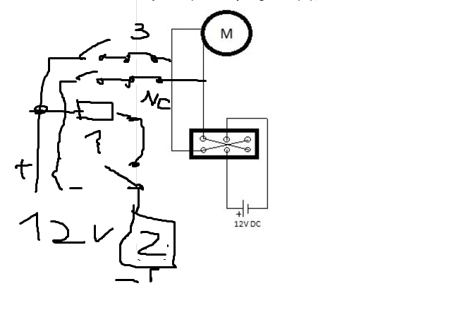

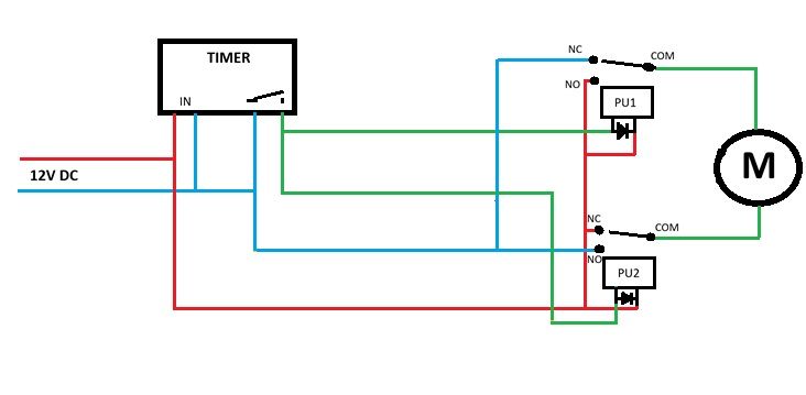

  • #19 21880375
    78db78
    Posty: 10612
    Pomógł: 1803
    Ocena: 3254
    Z to styk zegara , 1 przekaźnik sterujący siłownik tylko otwieranie. Tylko nie ma zabezpieczenia jakby zegar podawał napięcie i ktoś wcisnął przycisk w odwrotnym kierunku zrobi się zwarcie.
    Chyba, że dasz dodatkowy przycisk monostabilny NC i wtedy odcinasz sterowanie siłownikiem od zegara przy sterowaniu przyciskiem góra dół.
    Wtedy trzeba wciskać 2 przyciski, najpierw 3 później właściwy.
    musculus napisał:
    myślę o czymś sterowanym czasowo z dodatkowym wsparciem czujnikiem światła - np. żeby pozwalało zadziałać czujnikowi światła o tej samej godzinie, co zeszłej doby ±15 minut).
    Zegar astronomiczny.ale z tego co widze wszystkie na 230V.
    https://allegro.pl/produkt/przelacznik-ineox-...e9-467b-9ef2-96d764204429?offerId=15168187193
  • #20 21880651

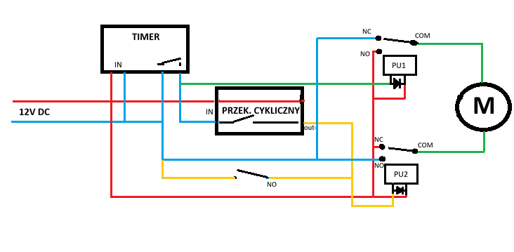

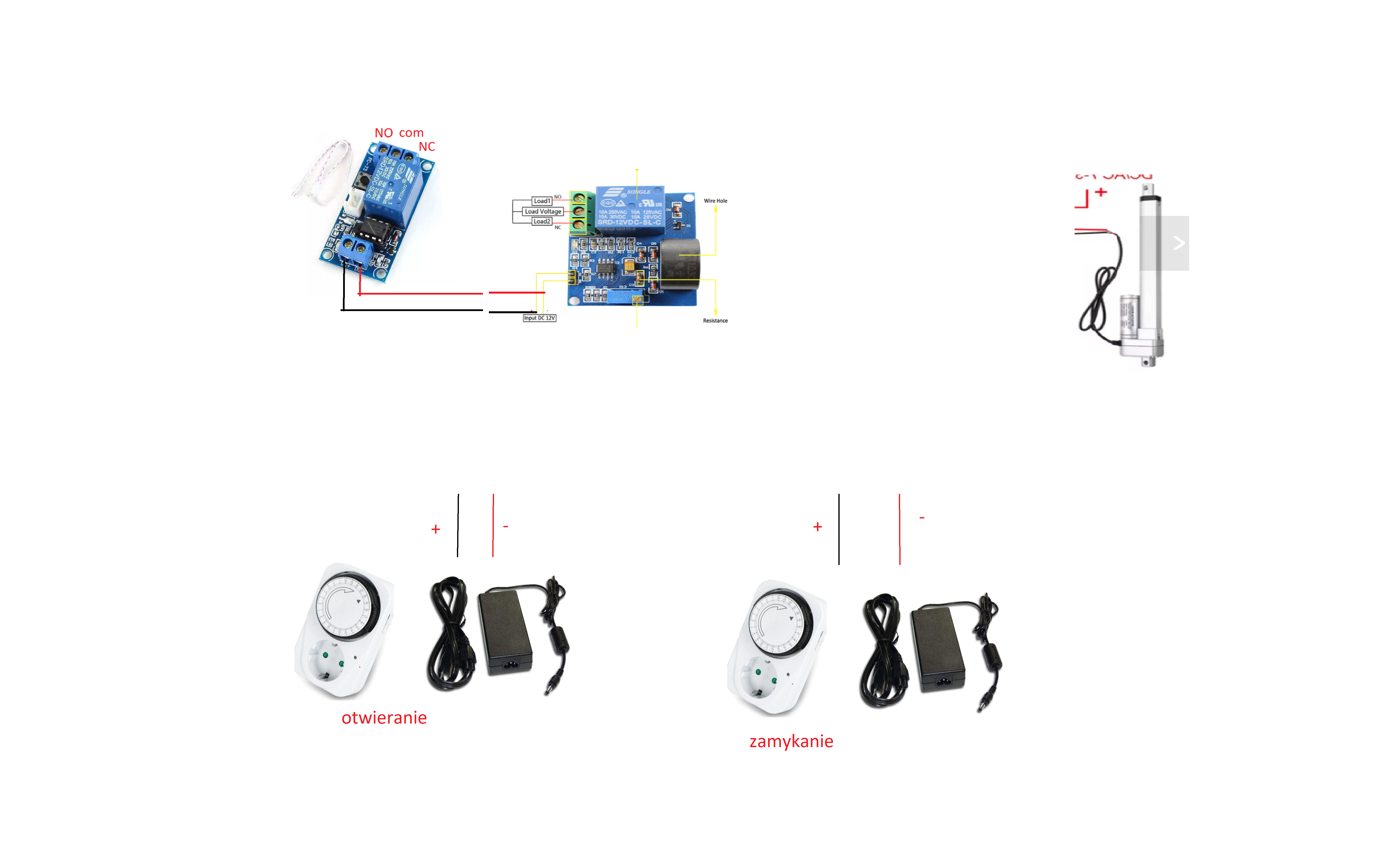

  • #23 21915626
    DiodePacket
    Poziom 4  
    Posty: 7
    Konstrukcyjnie problem jest już rozwiązany. Wykorzystałem starą ramę po drukarce 3D i wykorzystałem siłownik elektryczny 12 V do podnoszenia i opuszczania osi Z.
    https://pl.aliexpress.com/item/10050081562072...in.31.21b91c24UOy9cX&gatewayAdapt=glo2pol
    Zasilacz wtyczkowy impulsowy 12 V 5 A 60 W.
    Problem polega na tym, że:
    1. Chciałbym zabezpieczyć siłownik przed "spaleniem" w przypadku zacięcia się itp. i niedojechania do pozycji krańcowej, w której siłownik się wyłącza.
    2. Sterowanie wysuwem jest realizowane przez programator czasowy analogowy i chciałbym zastosować drugi zasilacz i programator czasowy analogowy do powrotu z zamienioną polaryzacją. Zależy mi na tym, żeby były dwa zasilacze i dwa oddzielne programatory analogowe (jeden kpl do wysuwu, a drugi do zasuwania).
    Tylko boję się zwarcia, jak naraz ktoś włączy przez przypadek dwa programatory.
    Proszę o schemat, jeżeli ktoś ma pomysł, w jaki najprostszy (najtańszy) sposób można by to rozwiązać.

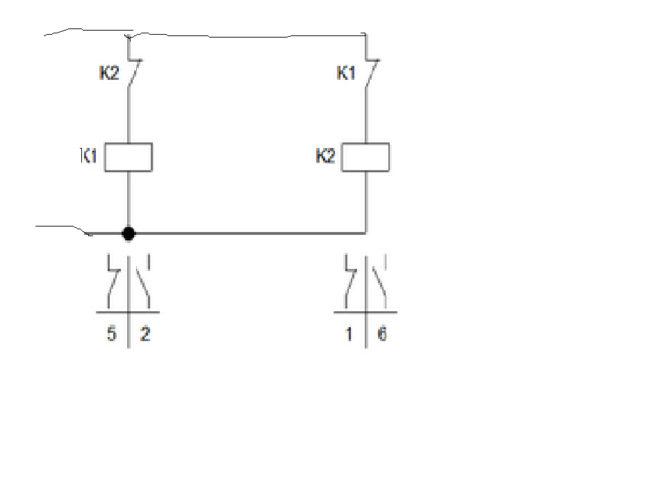

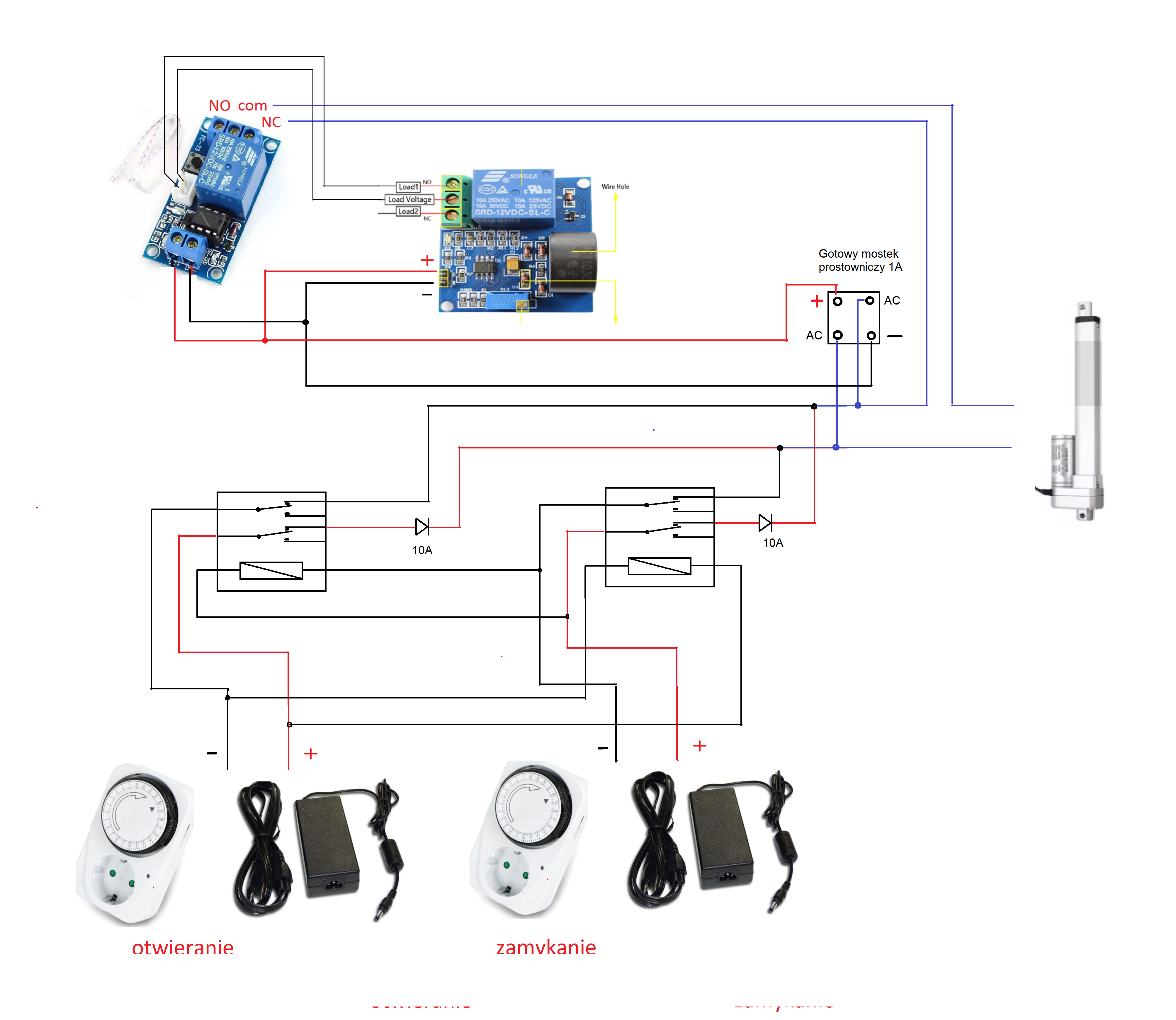

  • #25 21915780
    kotbury
    specjalista -automatyka bramowa
    Posty: 9557
    Pomógł: 2096
    Ocena: 3619
    1. https://www.gotronik.pl/modul-czujnika-nadpradowego-5a-acdc-z-przekaznikiem-12v-p-12930.html
    Lub coś podobnego.
    Możesz jak chcesz tanio i totalnego DIY - zrobić z kontaktronu. Robisz cewkę powietrzną ze sztywnego przewodu miedzianego powiedzmy 0,5 mm i ok 10 zwojów (te parametry dobierasz doświadczalnie) a w nią wsuwasz kontaktron, przez jego styki zasilasz cewkę przekaźnika. Przez cewkę przepuszczasz prąd zasilajacy siłownik, po przekroczeniu jakiejś wartości kontaktron się zwiera i powoduje zwarcie przekaźnika. Jego styki NO lub NC (zależnie od obwodu sterujacego) wpinasz gdzieś w sterowanie siłownika aby go wyłączyć. Prąd włączenia regulujesz konstrukcją cewki powietrznej - mniej zwojów grubszy przewód - większy prąd (mniejsza "czułość"), więcej zwojów , cieńszy przewód -większa czułość. Dobranie cewki wymaga dłuższych eksperymentów.
    Ale czy użyjesz gotowca czy DIY - musisz przemyśleć działanie przeciążeniowki - proste wpięcie przekaźnika w zasilanie siłownika trochę nie halo: siłownik coś blokuje - prąd rośnie - zabezpieczenie odłącza zasilanie siłownika - prąd spada - układ z powrotem załącza siłownik i tak w kółko oscyluje aż prawdopodobnie coś pierdyknie w siłowniku lub przekaźniku.
    Można użyć przekaźnika bistabilnego - pierwszy podany sygnał przełącza go na stałe aż do odblokowania ręcznego.
    Lub dać w/w układ kontrolny tam, gdzie zadziałanie spowoduje trwałe zatrzymanie siłownika aż do ręcznego ponownego włączenia - ale to juz zależy od konstrukcji sterownika czyli co tam poskładałeś na tych czasówkach.
  • #26 21915828
    DiodePacket
    Poziom 4  
    Posty: 7
    Znalazłem taki gotowy przekaźnik bistabilny i pewnie to by się nadało.
    Link
    Do tego gotowy moduł czujnika wykrywania prądu AC 5 V, 12 V, 24 V moduł zabezpieczenia przekaźnika 5 A nadprądowy, więc nieopłacalne chyba jest samodzielne wykonanie.
    Link
  • #27 21915988
    kotbury
    Posty: 9557
    Pomógł: 2096
    Ocena: 3619
    Bistabilny by sie nadał pod warunkiem współpracy z resztą logiki, chyba można jego przekaźnik dać bezpośrednio pod zasilanie siłownika, a reset bedzie polegał na chwilowym odpieciu całości od prądu lub przyciskiem ma module.
    Moduł ten sam co dalem link, u chińczyka oczywiście taniej.

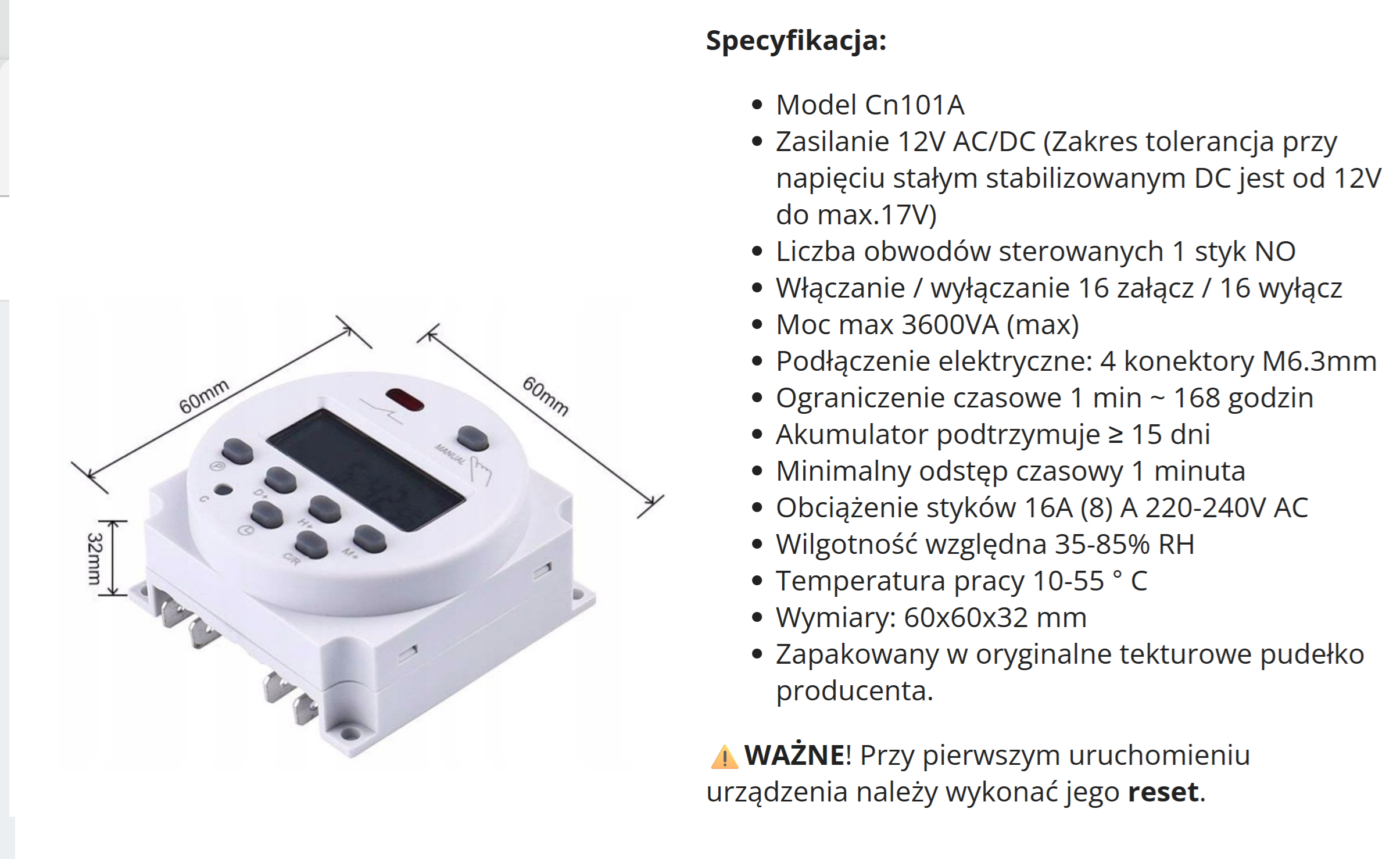

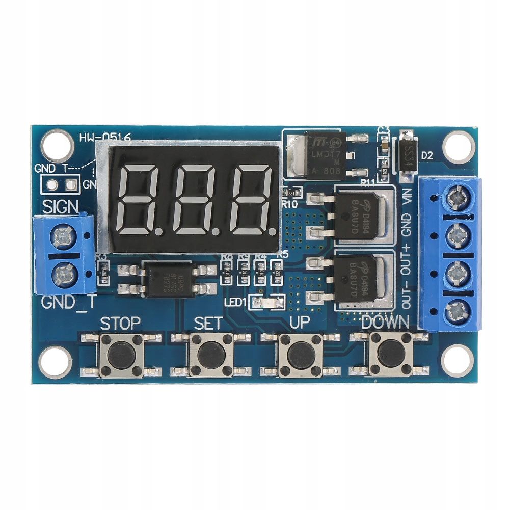

  • #28 21916004
    m2606
    Poziom 34  
    Posty: 2799
    Pomógł: 172
    Ocena: 573
    Szukaj siłownika Vevor na Ali. Są tanie i trochę solidniejsze od tego przedstawionego powyżej.
    Jak trafisz, to ten najdłuższy kupisz za 100 zł. Mają krańcówki.
    Proponuję najdłuższy, bo będzie najmniej obciążony, jak zamontujesz daleko od zawiasu.
    Do tego programator Cn101A na 12 V. Ja go nabyłem za 11 zł i od dawna steruję u mnie z powodzeniem panelem fotowoltaicznym. Ma podtrzymanie bateryjne.
    Dodaj bezpiecznik i sterowanie klawiszami, jak uznasz za wygodniejsze. Nie ma jednak potrzeby, bo na programatorze masz przycisk od sterowania manualnego.

    Przekaźnik gs1717 (bez przekaźników).
    Schematy są jakie są - tak sobie dłubnąłem w Paint.
    Przekaźniki wystarczą takie https://www.ceneo.pl/178584543
    Zestaw za niecałe 150zł i działa na byle akumulatorze.

    Mam właśnie siłownik Vevor o skoku 400 mm z wbudowanymi krańcówkami i zestaw, który już został zamówiony:
    dwa zasilacze, dwa programatory czasowe analogowe, jeden zestaw do podnoszenia, drugi opuszczania
    ale jak to wszystko spiąć, żeby nie było zwarcia, jak ktoś włączy oba programatory w jednym momencie, i gdzie dać bezpiecznik, to już nie mam pojęcia... Czy oba przewody siłownika przez cewkę przepuścić w module nadprądowym.
    Jakby ktoś tu nawet dorysował w paincie, jak to połączyć, byłbym naprawdę wdzięczny.

    Jak już masz te zegarki z gałą i dwa zasilacze, trzeba do tego nieco inaczej podejśc niz przedmówca.Potrzebny bedzie jeszcze jeden albo dwa przekaźniki przełączne (NO/NC) z cewką 12V.
    PS. po przyjrzeniu się opisom na Ali - czujnik przeciążenia reaguje tylko na prąd przemienny - opis na Gotronik wprowadza w błąd (nie widać na płytce czujnika Halla a tylko samą cewkę przekładnika prądowego) czyli pod sam siłownik nie podepniesz a pod zasilanie 230V zegarków.
    Przekaźniki z cewką na 12V i dwoma zestawami styków zwierno-rozwiernych.
    Zamiast mostka graetza zasilającego moduły z ali możesz dać dodatkowy mały zasilacz 12V.
    Jak napisałem wcześniej (mój błąd że nie wgłębiłem się wcześniej- ale przy chińczykach trzeba się dobrze przyjrzeć bo opisy są lekkko mówiąc pokopane a na Gotroniku nie lepsze) to czujnik nadprądowy chyba tylko AC, więc przez dziurkę w czarnej cewce przetykasz jeden z przewodów kabla sieciowego zasilającego całość. Ale nie mam pewności czy to poprawnie zadziała, bo te zasilacze mają już zabezpieczenie nadprądowe i prąd po stronie sieci na zatrzymaniu siłownika może wariować.
    Jeśli nie zadziała - pozostaje szukać jakiegoś zabezpieczenia nadprądowego na 12V DC, kombinować DIY jak napisałem wcześniej albo dać zwykły bezpiecznik topikowy.
    Używałem kiedyś przekaźników z czujnikiem przeciążeniowym do sterowania szybami w starszych fordach (Mondeo III, Focus I i II) i to nieżle działało.
