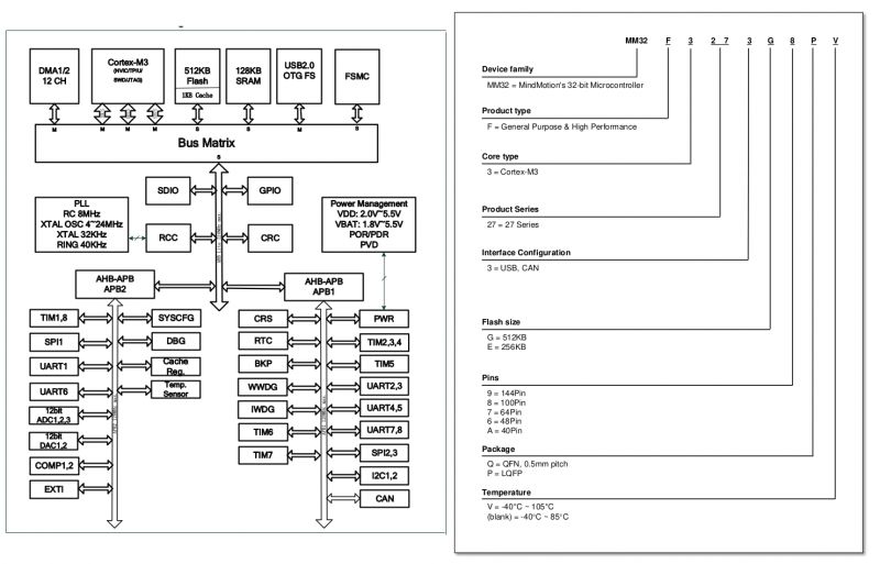

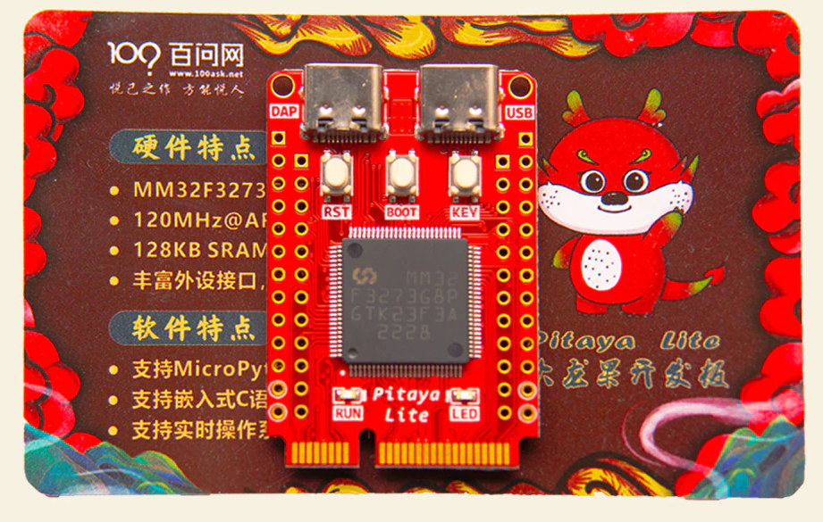

Moduł DshanMCU Pitaya Lite to płytka rozwojowa MCU oparta na kolejnej alternatywie dla układów STM32: mikrokontrolerze MindMotion MM32 z rdzeniem ARM Cortex-M3, o którym mówi się, że jest kompatybilny programowo z STM32. Jednostka może być taktowana zegarem o częstotliwości do 120 MHz, posiada 128 KB pamięci SRAM, 512 KB Flash oraz oferuje dwa porty USB typu C do debugowania USB i DAP, gniazdo kart MicroSD, kilka przycisków; linie wejścia/wyjścia są kierowane przez otwory. Moduł posiada także złącze w formacie mechanicznym mini PCIe, które można wykorzystać do podłączenia wyświetlacza.
Specyfikacje Pitaya Lite:
* Mikrokontroler — MindMotion Microelectronics MM32F3273G8P z rdzeniem ARM Cortex-M3 taktowany w układzie zegarem 96 MHz (standard), maksymalny zegar wynosi 120 MHz. Układ posiada 128 KB pamięci SRAM i 512 kB Flash. Całość dostępna jest w obudowie LQFP100;
* Pamięć — karta MicroSD;

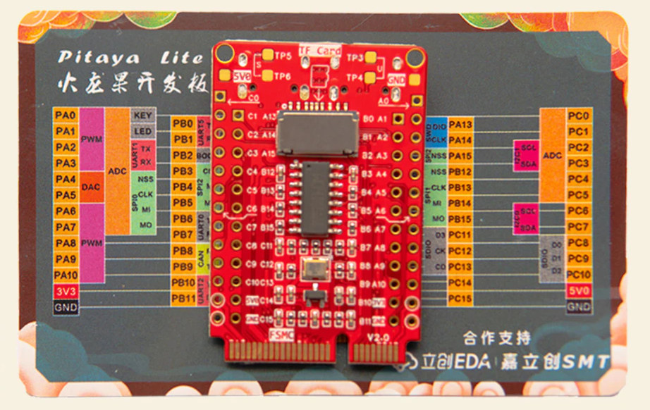

* Wyświetlacz — przez port w formacie mechanicznym mini PCIe z FSMC (Flexible Static Memory Controller), obsługuje LCD Intel 8080;
* USB — 2 porty USB typu C, w tym jeden dla DAPLink i dostępu szeregowego;
* Opcje rozszerzenia — dwa 25-pinowe złącza GPIO i 1x Mini PCIe z 52 pinami, które obejmują: 8x porty szeregowe, 2x I²C, 2x SPI, 8x timery, 1x CAN Bus, 2x I²S, 2x ADC, 2x DAC;
* Różne — klawisze Reset, Boot i User, dioda LED stanu DAPLink i LED użytkownika;
* Zasilanie — 5 V przez port USB typu C;
* Wymiary — 44 mm x 30 mm.
Firma DongShanPi twierdzi, że płytka i mikrokontroler MM32 mogą obsługiwać oprogramowanie układowe MicroPython-1.16, a także system operacyjny czasu rzeczywistego FreeRTOS i RT-Thread. W repozytorium na GitHubie jest mnóstwo dokumentacji, choć głównie w języku chińskim, z niektórymi plikami projektowymi sprzętu (schematy PDF), plikami 3D, przewodnikami dla programistów dla MicroPythona, „embedded C”. A także systemami operacyjnymi czasu rzeczywistego oraz kartami katalogowymi dostępnymi częściowo w języku angielskim. Mikrokontroler MM32F3273G8P jest również wymieniony na stronie Keil, ponieważ powinien być obsługiwany przez Keil MDK 5 IDE.
Warto zwrócić uwagę, że MM32F3273G8P nie wydaje się mieć bezpośredniego odpowiednika w postaci układu STM32F3273G8P lub podobnego. Sprawia to, że należy mieć pewne wątpliwości w zakresie kompatybilności z konkretnymi jednostkami STM32.

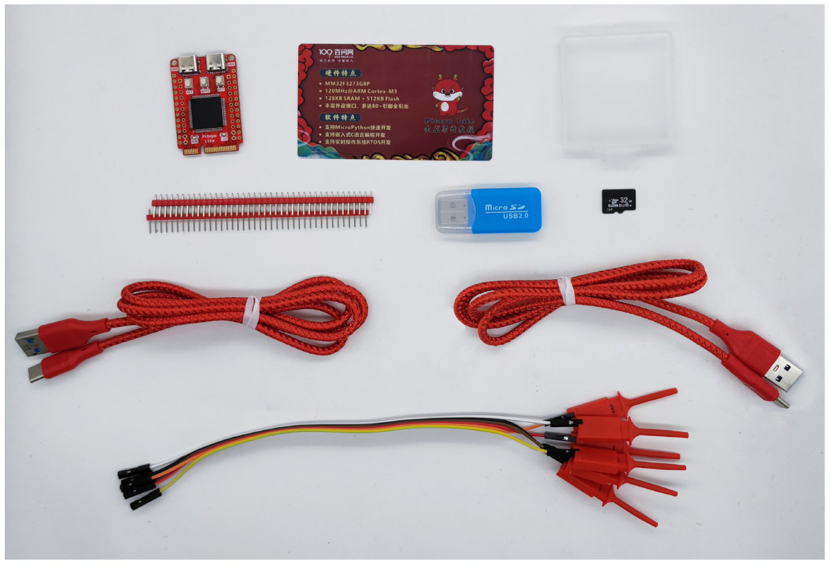

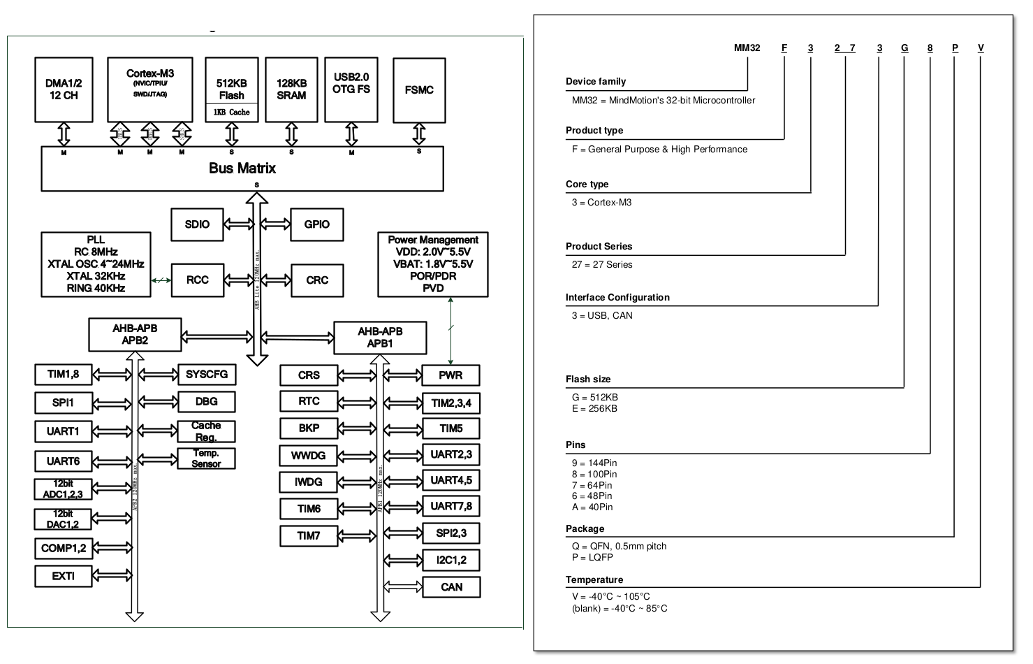

Płytkę Pitaya Lite MM32 można kupić za 4,04 dolara na AliExpress, a pakiet 5 mikrokontrolerów MM32F303 jest również oferowany na tej samej stronie za 14,42 USD. Ten chip można również znaleźć na LCSC w cenie 3,48 dolara. Pitaya Lite sprzedawana na AliExpress jest dostarczana z kartą pokazaną na zdjęciu, ale dokumentacja wydaje się obrazować moduł z kablami, kartą microSD, czytnikiem kart i niektórymi złączami z pinami, które mogą być jednak dostępne tylko w Chinach kontynentalnych.
