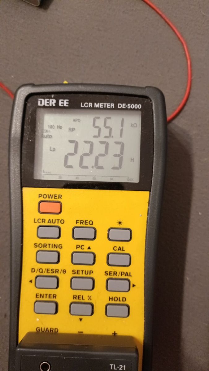

    Natknąłem się na pewien ciekawy problem, którego nie potrafię wyjaśnić. Mianowicie dotyczy on pomiaru indukcyjności pierwotnej wielosekcyjnego transformatora głośnikowego (uzwojenie wtórne rozwarte).
    Mostek RLC dla 100 Hz pokazuje 22.23 H na uzwojeniu pierwotnym:
    Problem z pomiarem indukcyjności pierwotnej transformatora

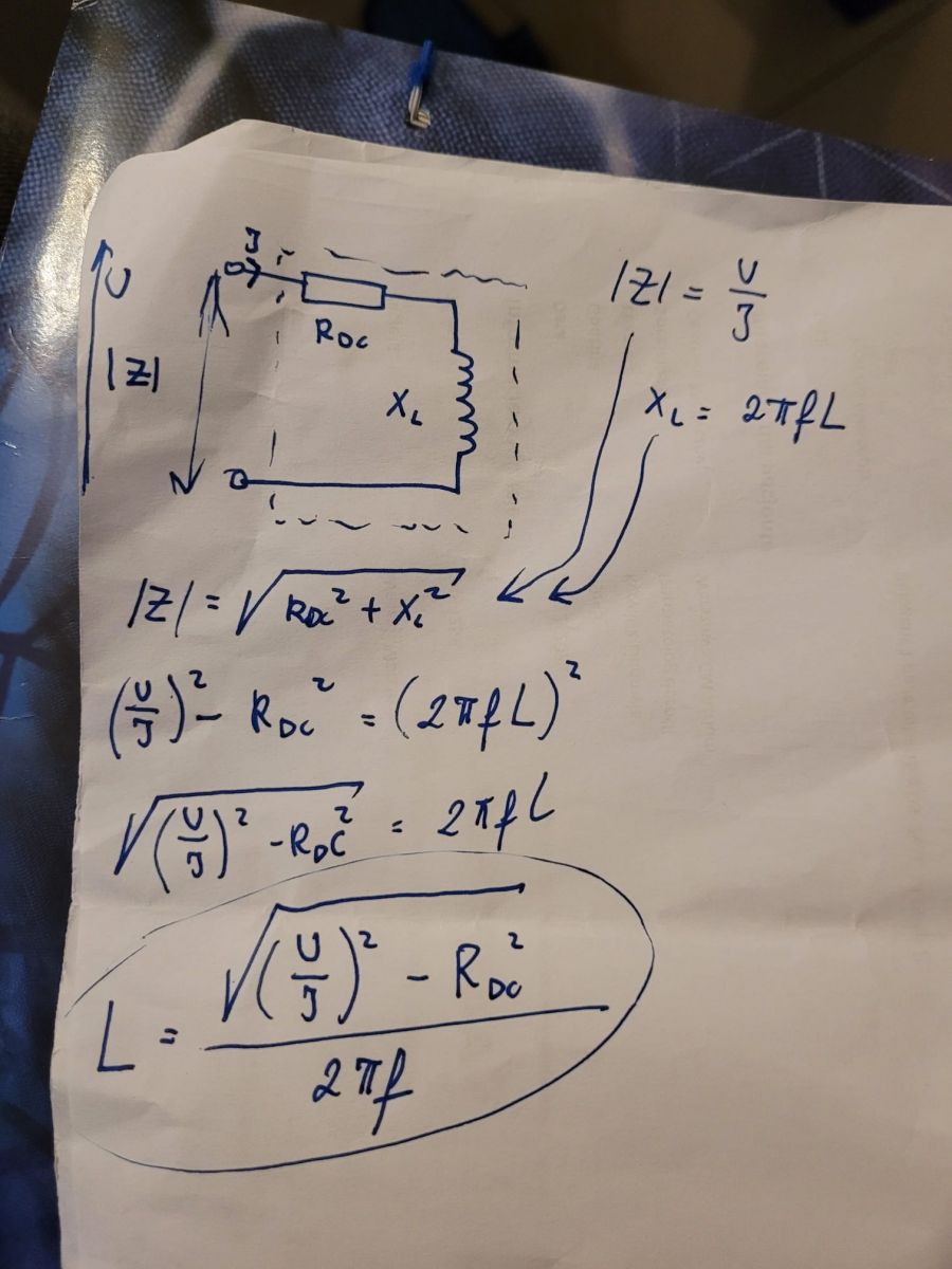

    Próbowałem zweryfikować pomiar metodą techniczną podłączając mierzone uzwojenie pierwotne do sieci: 236.2 VAC RMS. Prąd pobierany wynosi wtedy 794 µA RMS. Udokumentowałem to na poniższym zdjęciu:
    Wiedząć, że uzwojenie pierwotne ma opór DC równy 300 Ω (również zmierzone multimetrem), możemy przedstawić impedancję zastępczą układu zgodnie z rysunkiem:
    Zgodnie z powyższym wyprowadzeniem wykorzystującym moduł impedancji zastępczej szeregowego połączenia oproru DC i reaktancji indukcyjnej, indukcyjność L to:
    $$L=\frac{\sqrt{(\frac{U}{I})^2-R_{DC}^2}}{2\pi f}$$

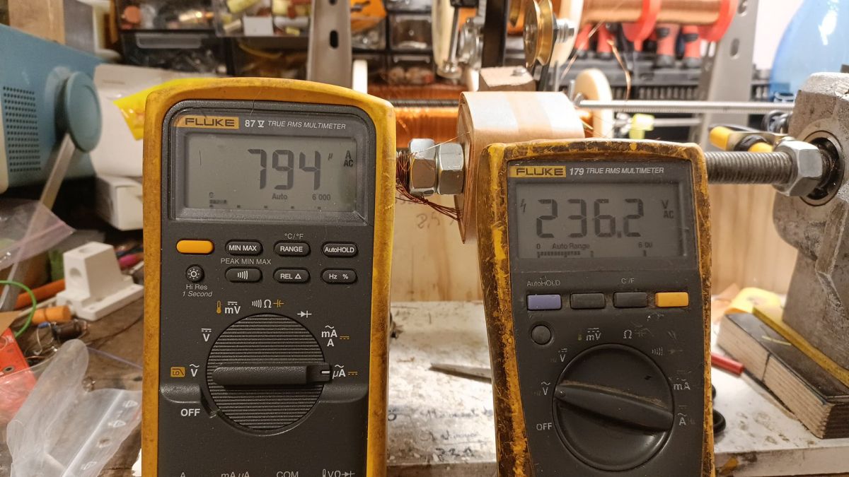

    Podstawiając zmierzone dane:
    f = 50 Hz
    U = 236.2 VAC RMS
    I = 794 µA RMS
    Rdc = 300 Ω.
    Otrzymujemy L = 947 H.
    Pytanie do was forumowicze, gdzie popełniam błąd myślowy? Oczywiście zdaję sobie sprawę, że mostek RLC mierzy indukcyjność przy f = 100 Hz, a w sieci mamy przebieg 50 Hz, ale i tak nie tłumaczy to tak gigantycznej różnicy 947 H a 22 H zmierzonych mostkiem. Męczy mnie to od świąt i nie mogę rozgryźć w czym haczyk. Czy to problem z mostkiem? Czy może pomyliłem się w modelu układu zastępczego?

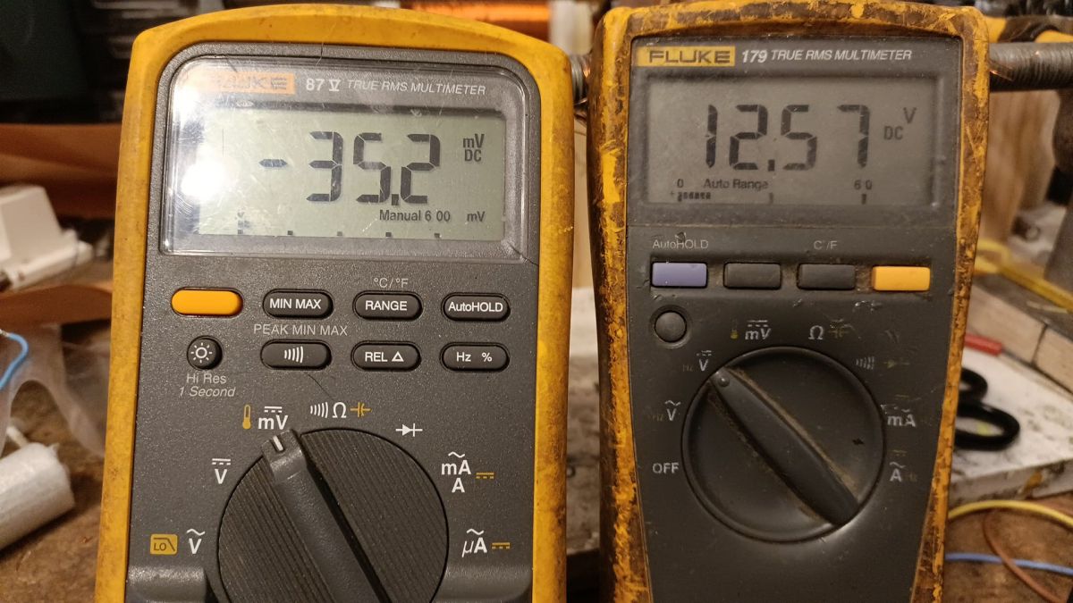

    Wzory ok ale prąd za mały zmierzony, zmierz techniczną metodą oporność cewki dla prądu stałego ile wyjdzie.
    Zmierzyłem napięcię na rezystorze 1 Ω wpiętym szeregowo + bateria 12.57 VDC. Spadek napięcia to 35.2 mV DC. Oznacza to, że opór DC transformatora zmierzony metodą techniczną wynosi ok. 357 Ω. Zdjęcie spadku napięcia i zasilania poniżej:

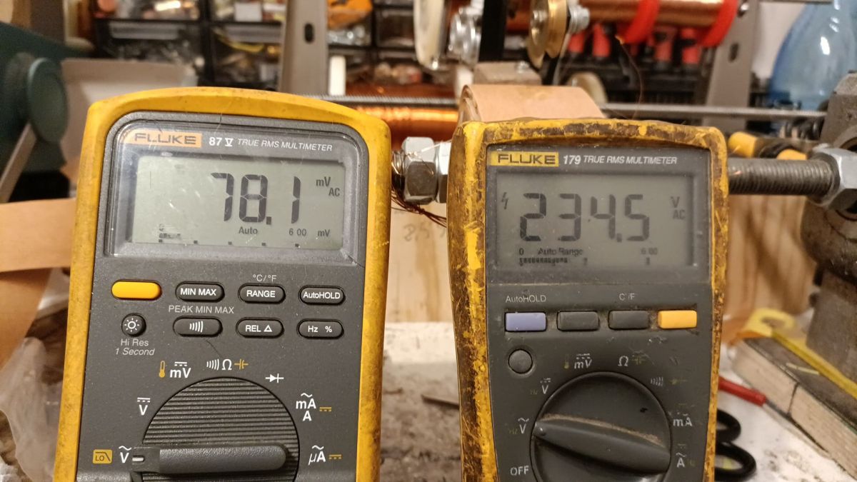

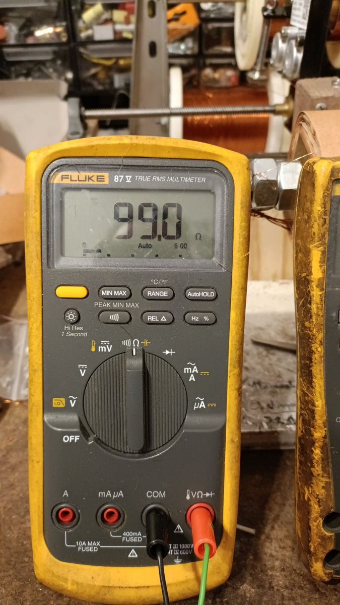

    Zrobiłem kolejny eksperyment. Wpiąlem szeregowo rezystor 99 Ω, mierzący się tak:
    Podłączyłem go szeregowo z badanym uzwojeniem i uzyskałem 78.1 mV spadku na nim przy zasilaniu napięciem z sieci 234.5 VAC:
    Z Prawa Ohma wychodzi 788 µA, co potwierdza wcześniejsze pomiary.

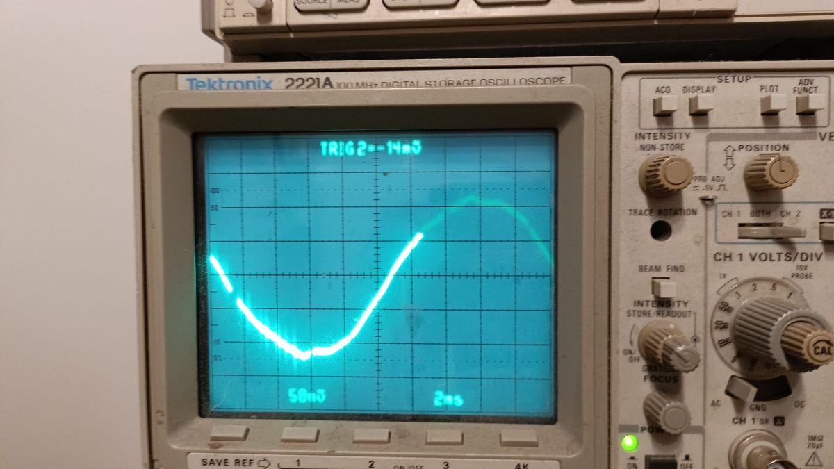

    Oprócz tego zbadałem napięcie na tym rezystorze przy użyciu oscyloskopu 50 mV/div:
    Po manualnych kalkukacjac po przeliczeniu kratek wyswietlacza wychodzi mniej więcej 850 µA RMS. Także oscyloskop też potwierdza wcześniejsze pomiary. Przebieg nie jest mocno odkształcony.

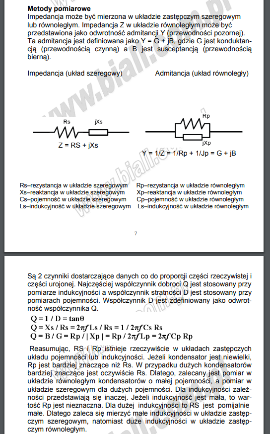

    Ten miernik przy 100 Hz pokazuje Lp=22,23 H i RP=55,1 kΩ - czy 'P' oznacza połączenie równoległe? To powinno być w instrukcji miernika.
    Zgadza się RP to metoda pomiaru równoległego. Cytując poniższą instrukcję miernika:
    Jeżeli indukcyjność jest mała, to wartość Rp jest nieznaczna. Dla dużej indukcyjności to RS jest pomijalnie
    małe. Dlatego zaleca się mierzyć małe indukcyjności w układzie zastępczym szeregowym, natomiast duże indukcyjności w układzie zastępczym równoległym.
    Także pomiar równoległy jest tutaj odpowiedni.

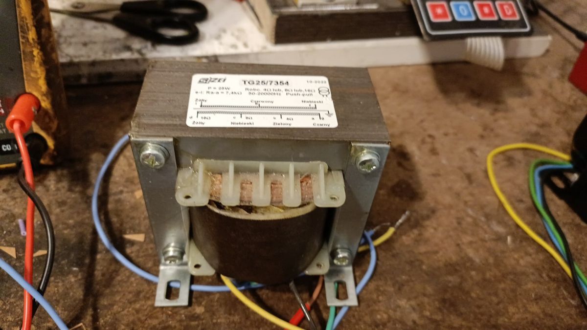

    Aaaa, zapomniałbym, oto pacjent - trafo głośnikowe SIZEI TG25/7354 :lol: :
    Ale sprawdzalem też inne transformatory głośnikowe tej mocy i pomiary techniczne wychodzą podobnie - wskazują na gigantyczną indukcyjność (ciągną baaardzo mały prąd z sieci).

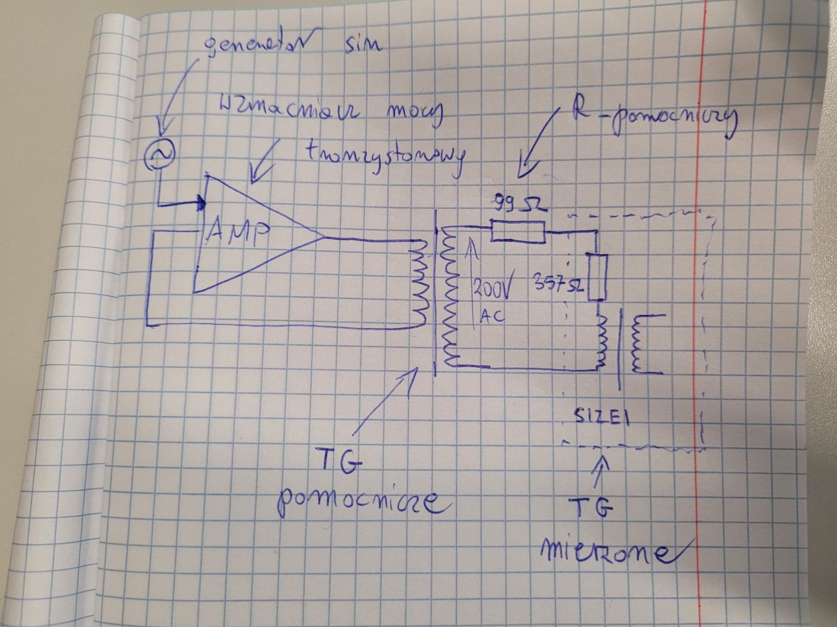

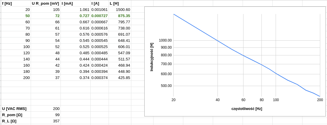

    Wybaczcie za długi czas bez odpowiedzi, ale w międzyczasie zmodyfikowałem układ pomiarowy:
    Użyłem generator, wzmacniacz tranzystorowy i trafo głośnikowe pomocnicze do podniesienia napięcia do 200VAC RMS. Dzięki temu mogłem zobaczyć zachowanie na innych częstotliwościach niż 50Hz.
    Do liczenia indukcyjności użyłem tego samego wzoru co w pierwszym poście, jedynie uwzględniłem dodatkowy szeregowy rezystor pomiarowy:
    $$L=\frac{\sqrt{(\frac{U}{I})^2-(R_{pom} + R_{DC})^2}}{2\pi f}$$
    Oto wyniki:
    Eksperyment potwierdził indukcyjność jaką uzyskałem przy pomiarze po podłączeniu do sieci 230V - wyszła bardzo podobną indykcyjność 875H (wcześniej 947 H na gniazdkowym 50Hz). Przed każdym pomiarem doprowadzałem sygnał do poziomu 200VAC RMS.
    Interesujące jest to, że po wyskalowaniu osi X i Y logarytmicznie, wykres sie wyprostował :-o
    Nie jestem przekonany, że to rezonans. :roll: No chyba, że macie jakiś sprytny sposób/eksperyment jak to wykazać. Dzięki za pomoc!

    Skoro możesz podawać sygnał ze wzmacniacza, to spróbuj dla określonej częstotliwości zmieniać napięcie. Możliwe, że przy niższym będzie mniejsza indukcyjność.
    Dobry pomysł.
    Adamcyn napisał:
    Dla przykładu przedstawię jakie wartości indukcyjności otrzymamy przy przeprowadzeniu testu przy podanych przeze mnie wcześniej napięciach. Poniżej napięcia i wyliczone wartości Indukcyjności dla jednego z transformatorów z rdzeniem toroidalnym.
    1 V - ok. 150 H (przy takiej wartości napięcia mierzy jeden z moich mierników)
    5 V - ok. 358 H (wartość zbliżona do sugerowanej na stronie Jasia Barczyńskiego)
    25 V - ok. 1000 H (taką wiele lat temu sam stosowałem w "metodzie technicznej")
    250 V - ok. 2680 H (wartość zbliżona do ponoć zalecanej jako standard /240 V - 60 Hz/)
    600 V - ok. 3950 H (najwyższa jaką podawałem na uzwojenie pierwotne w swoich pomiarach)
    @adamcyn i @_jta_ macie racje! Indukcyjność pierwotna transformatora zależy od napięcia pomiaru. :crazyeyes: Sprawdziłem jaki sygnał generuje mój miernik DE-5000 i jest to 610mV RMS. Użyłem tego samego napięcia w metodzie technicznej i podstawiłem do tego samego wzoru co wczesniej i otrzymalem tę samą wartość co na mierniku RLC :crazyeyes: To dlatego dwa różne mostki pokazują dwie rożne wartości. Mostek HP znajomego mierzy przy napięciu 1V RMS - oczywiście pokazywał inną wartość indukcyjności.
    Zastanawiam jak to jest, że indukcyjność transformatora, zależy w ogóle od napięcia (i to znacząco). Przebrnąłem przez cały wątek na Triodzie przytoczony w poprzednim poście i w sumie nie jest to tam wyjaśnione. Macie jakieś pomysły? Dzięki wielkie za pomoc!
