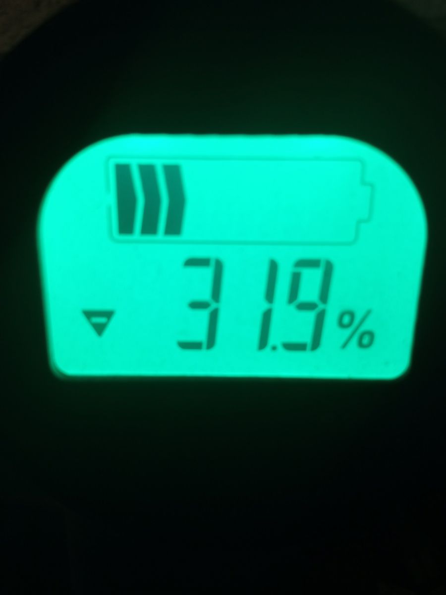

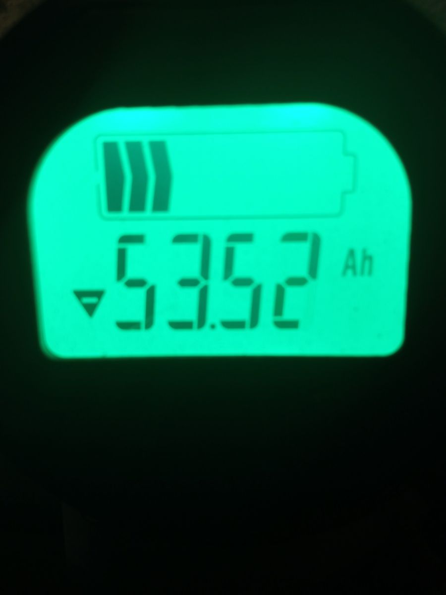

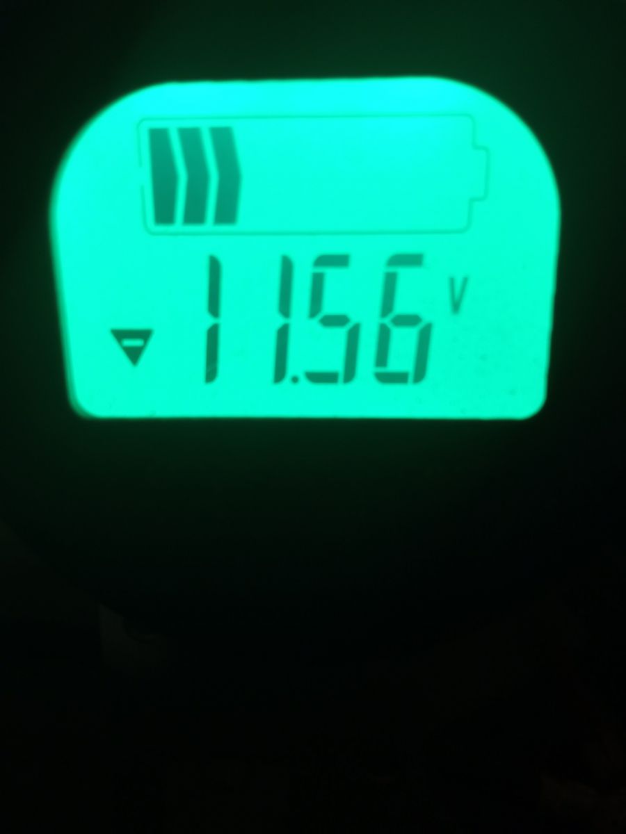

    Witam serdecznie. Posiadam przetwornicę napięcia SinusPro-800E do której jest podłączony piec C.O. Moc jaką pobiera piec w czasie pracy to około 60 W. Podczas pracy z akumulatora pobiera z niego około 10 A. Mam pytanie czy to aby nie za dużo,bo akumulator wytrzymuje tylko jakieś 30 minut.

    Pobór prądu mierzyłem amperomierzem szczękowym. Akumulator to AGM 100.

    Jak powróci zasilanie wszystko jest dobrze. Powraca ładowanie akumulatora. Akumulator podmieniałem ale bez rezultatu.

    Przy aku 100Ah te 30 minut z prądem 10A to zużycie 5Ah, więc raptem 5% możliwości aku. Więc albo musiałbyś mieć jakiś gigantyczny "lewy" pobór prądu z aku typu 200A albo to problem regulatora.
    Dla mnie wygląda to bardziej na problem z regulatorem. Sprawdzałeś, przy jakim napięciu na aku regulator odcina zasilanie pieca?

    Przecież wykonał pomiar poboru prądu z akumulatora, przecież działa 30 minut - więc albo należy naładować akumulator do pełna (przez 16 godzin prądem 10A) albo wyrzucić, jeśli już się nie da naładować.

    Witam serdecznie. Podłączyłem moją przetwornicę pod akumulator żelowy u sąsiada i przetwornica pracowała bez przerwy ponad 2 godziny. (dłużej nie było sensu czekać),tak więc mój akumulator jest jednak padnięty. Dodam że sprzęt kupowaliśmy w tym samym czasie, z tym że ja zainwestowałem w akumulator AGM a sąsiad w żelowy. A co do grawitacji przy ogrzewaniu podłogowym i różnicy poziomów około 50 cm. to życzę powodzenia.
