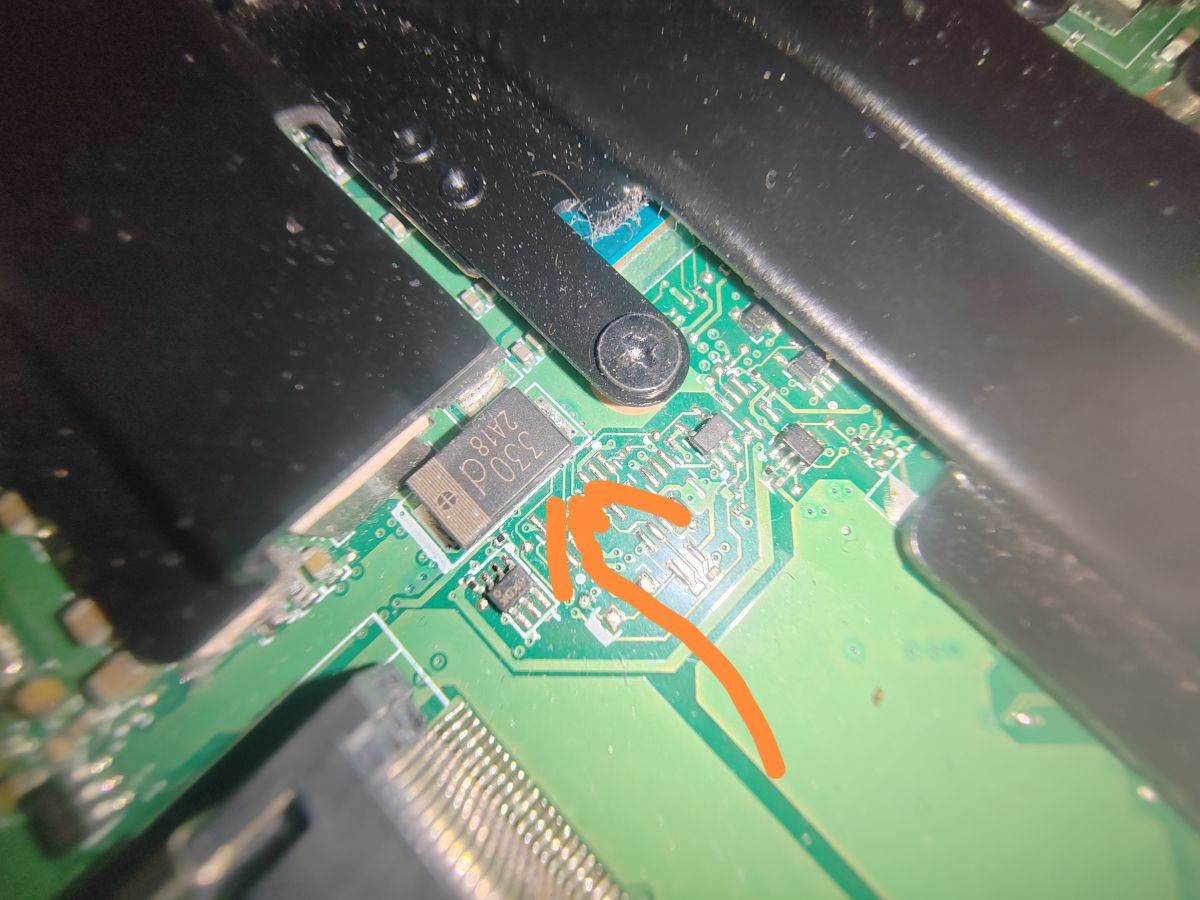

Asus laptop - Identyfikacja diody, zamiennik, gdzie kupić? (zdjęcie w linku)
maromarez 13 Sty 2023 13:17 270 6
  • #1 20383076
    maromarez
    Posty: 4
    Czy ktos moze zidentyfikowac ta diode? Gdzie kupic zamiennik? Asus laptop - Identyfikacja diody, zamiennik, gdzie kupić? (zdjęcie w linku)
    #2 20383099
    Dydelmax
    Posty: 3834
    Pomógł: 654
    Ocena: 963
    To nie jest dioda. To jest kondensator tantalowy 330µF/2.5V. Można bez problemu kupić w Polsce, zarówno w sklepach internetowych jak i stacjonarnych.
  • #3 20383115
    maromarez
    Posty: 4
    Dzieki wyglada na to ze jak naprawie ta plyte z moja wiedza to bedzie cud:)
    #4 20383424
    dt1
    Admin grupy komputery
    Posty: 48006
    Pomógł: 7269
    Ocena: 8203
    Jeśli mierzy Kolega zwarcie na tym elemencie to jest też szansa, że to nie on jest zwarty. Jest też szansa, że nic nie jest zwarte, bo może być to na przykład linia zasilająca procesora, który ma bardzo niską (ale nie zerową) oporność, więc warto to dobrze sprawdzić (no chyba że wylutował Kolega ten kondensator i jest zwarcie, a na płycie zwarcie zniknęło).
    Kupując taki kondensator często lepiej wziąć z wylutu z innej płyty, niż kupić nowy, albo kupować kondensatory z bardzo niskim ESR (Ultra Low ESR).
  • #5 20383600
    maromarez
    Posty: 4
    Czy pomiar esr meter pomoze? Jak tak to kupie.
    #6 20384173
    dt1
    Posty: 48006
    Pomógł: 7269
    Ocena: 8203
    Nie wiadomo, jaki jest problem, więc nie wiadomo, czy pomoże. Kondensator będzie tańszy niż ESR meter, więc jeśli to ma być jednorazowa akcja to lepiej ten kondensator wymienić w ciemno, jeśli występują objawy wskazujące na taką konieczność.
  • #7 20384241
    maromarez
    Posty: 4
    Ok. Akcja może i jednorazowa ale zawsze się coś psuje a ja lubię zabawki. Zamówiłem meter i kondensatory. Jak przyjdzie to napiszę czy się udało. Dziękuję bardzo za pomoc.
