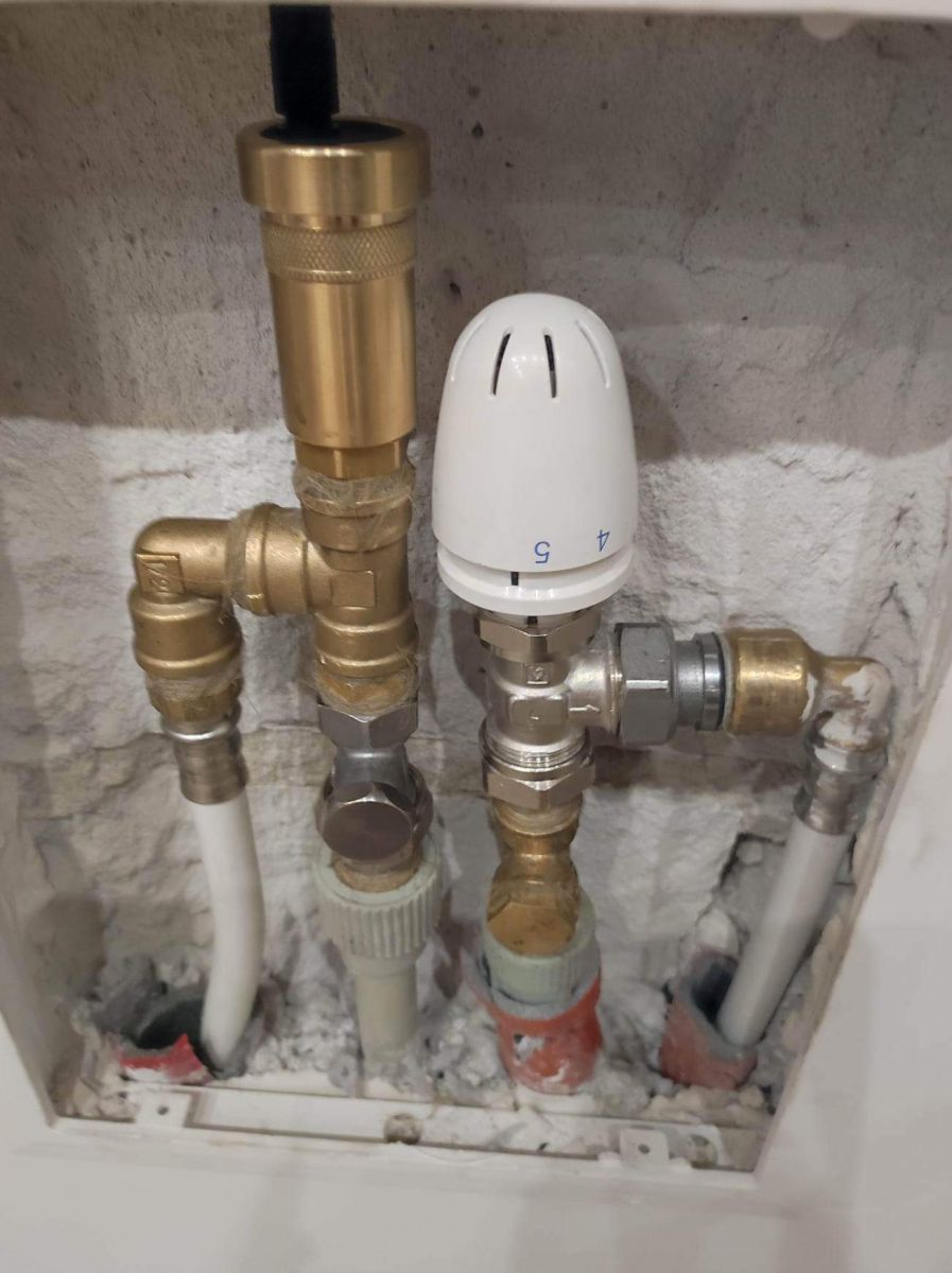

Instalacja i kierunek przepływu zaworu termostatycznego typu HERZ w ogrzewaniu podłogowym
krzstian255 17 Sty 2023 21:18 1425 7
✨ Zawór termostatyczny typu HERZ powinien być zainstalowany na powrocie w systemie ogrzewania podłogowego, co pozwala na ograniczenie temperatury wody w podłodze. Kierunek przepływu wody ma kluczowe znaczenie, ponieważ niewłaściwy montaż może prowadzić do problemów z regulacją temperatury, co skutkuje zbyt zimną lub zbyt gorącą podłogą. Zawory są wyposażone w strzałki wskazujące kierunek przepływu, co należy uwzględnić podczas instalacji.
