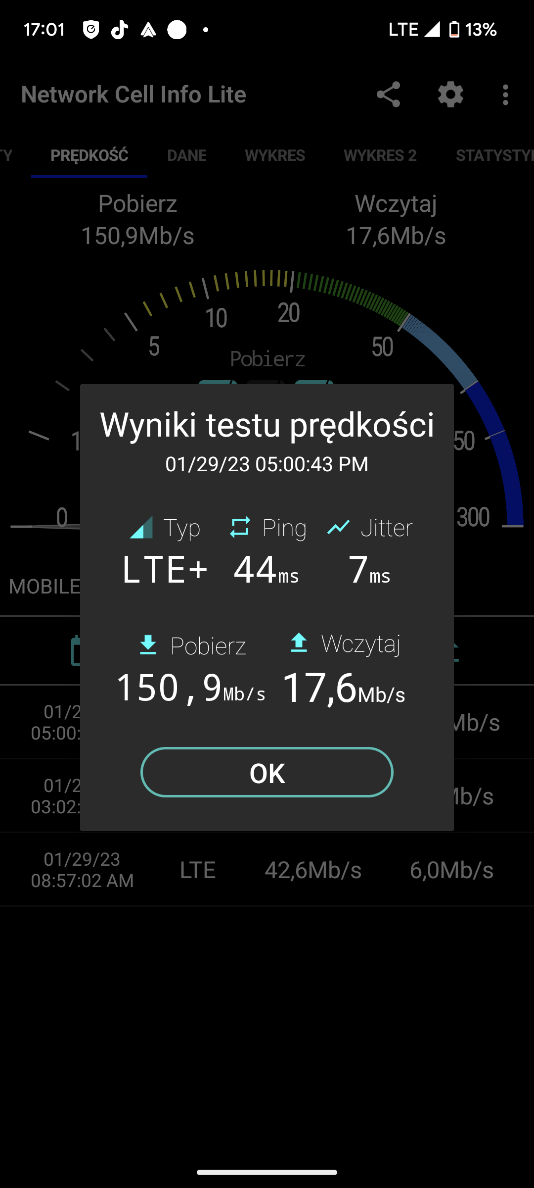

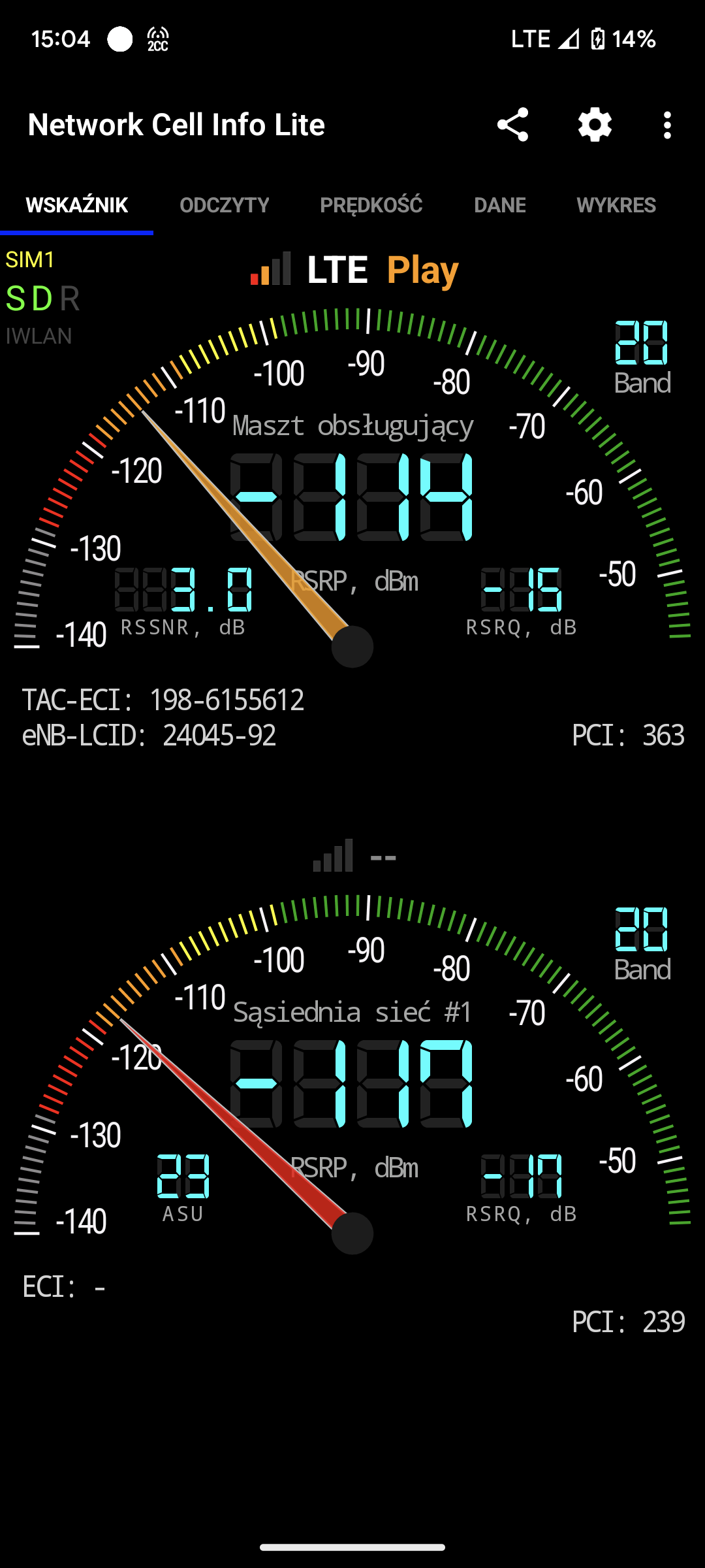

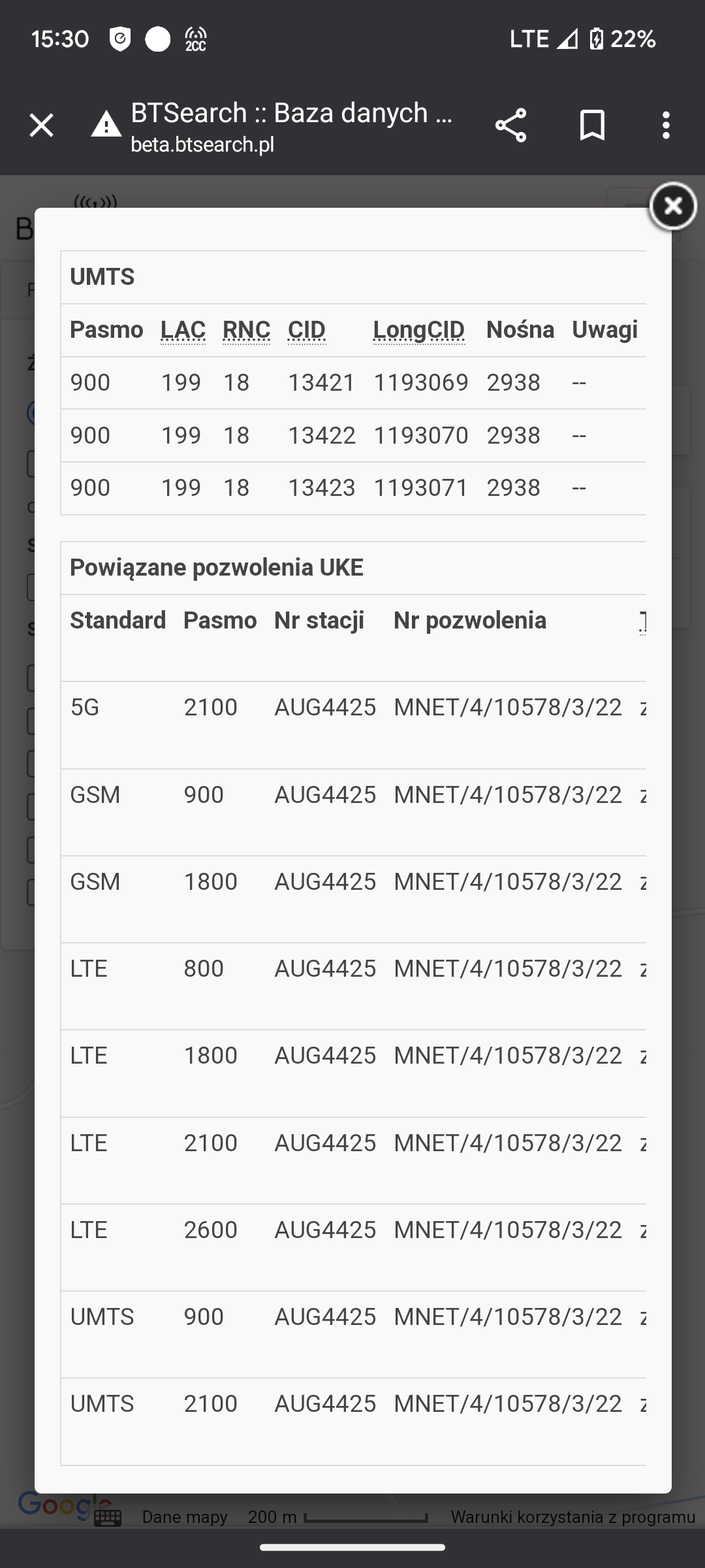

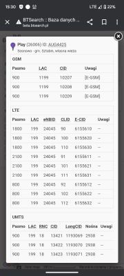

Mieszkam na totalnym zadupiu gdzie bociany pionowo startują i psy ch*mi wodę piją. Nie ma dostępu do żadnego kabla ani światłowodu z internetem. Chyba jedyna możliwość to LTE lub przyszłościowe 5g. Jeszcze rok temu nawet z LTE w domu był problem ale postawiono niedaleko BTSa z Play i chyba tylko u tego operatora coś by działało. Dzwoniłem do Play i pani poinformowała mnie że w mojej lokalizacji niestety nie ma możliwości nawet LTE, bo wg niej nie mam zasięgu sieci (chyba mają nieaktualne mapy zasięgu swoją drogą). Moja lokalizacja 53.734528,23.002911. Internet potrzebuje głównie do coś dla żony i do ogólnego użytku. Z urządzeń myślałem nad czymś zewnętrznym np Nokia Fastmile, lub coś od ZTE lub zyxel, budżet na urządzenie w zasadzie do 2500.

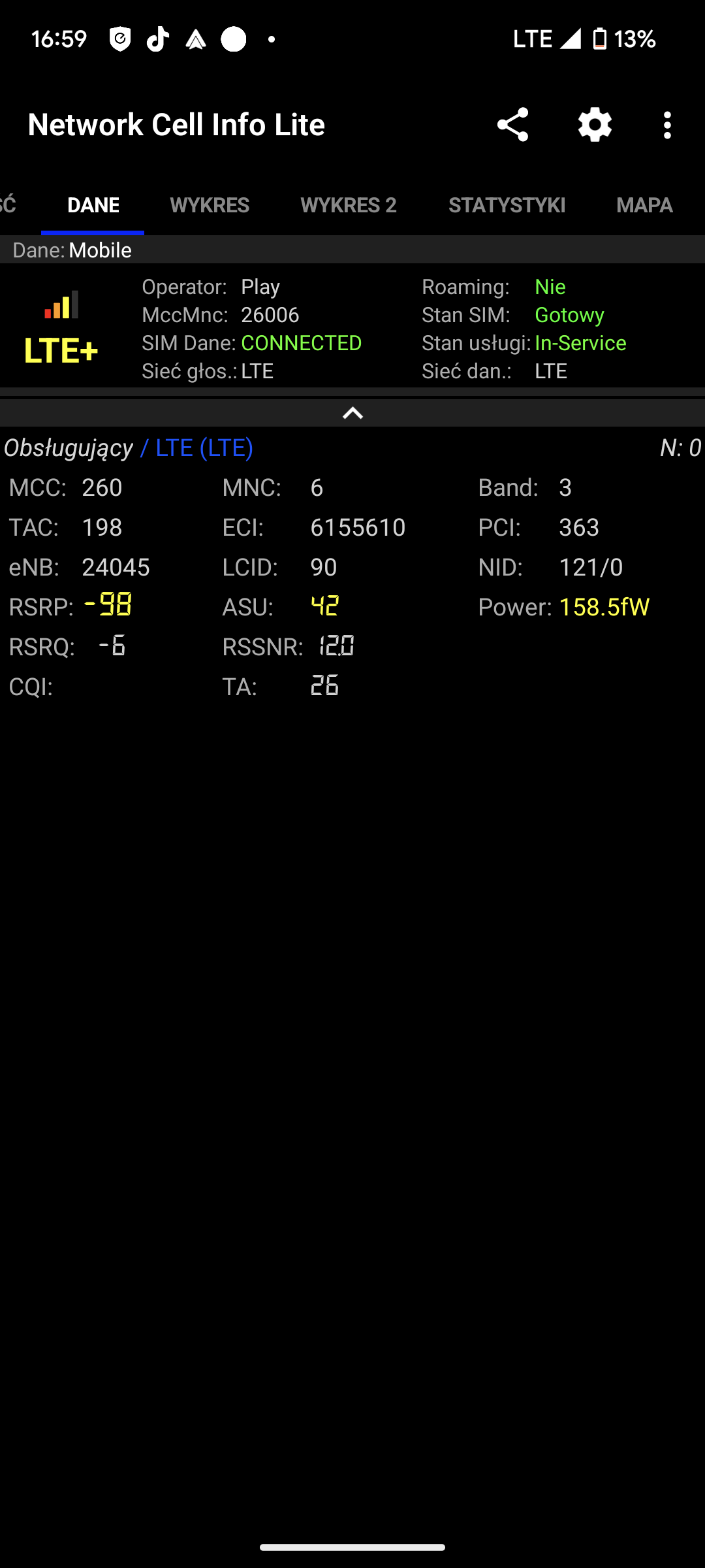

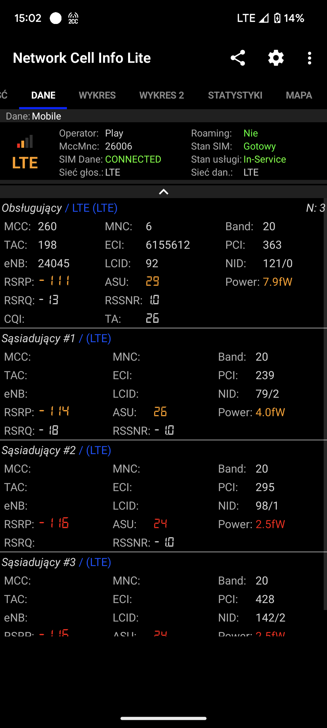

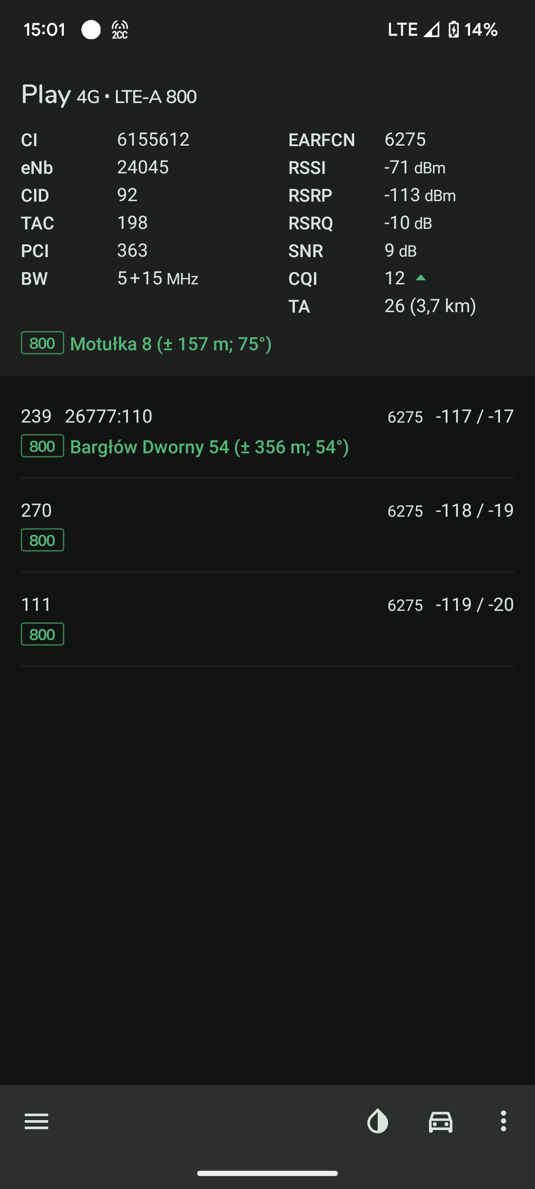

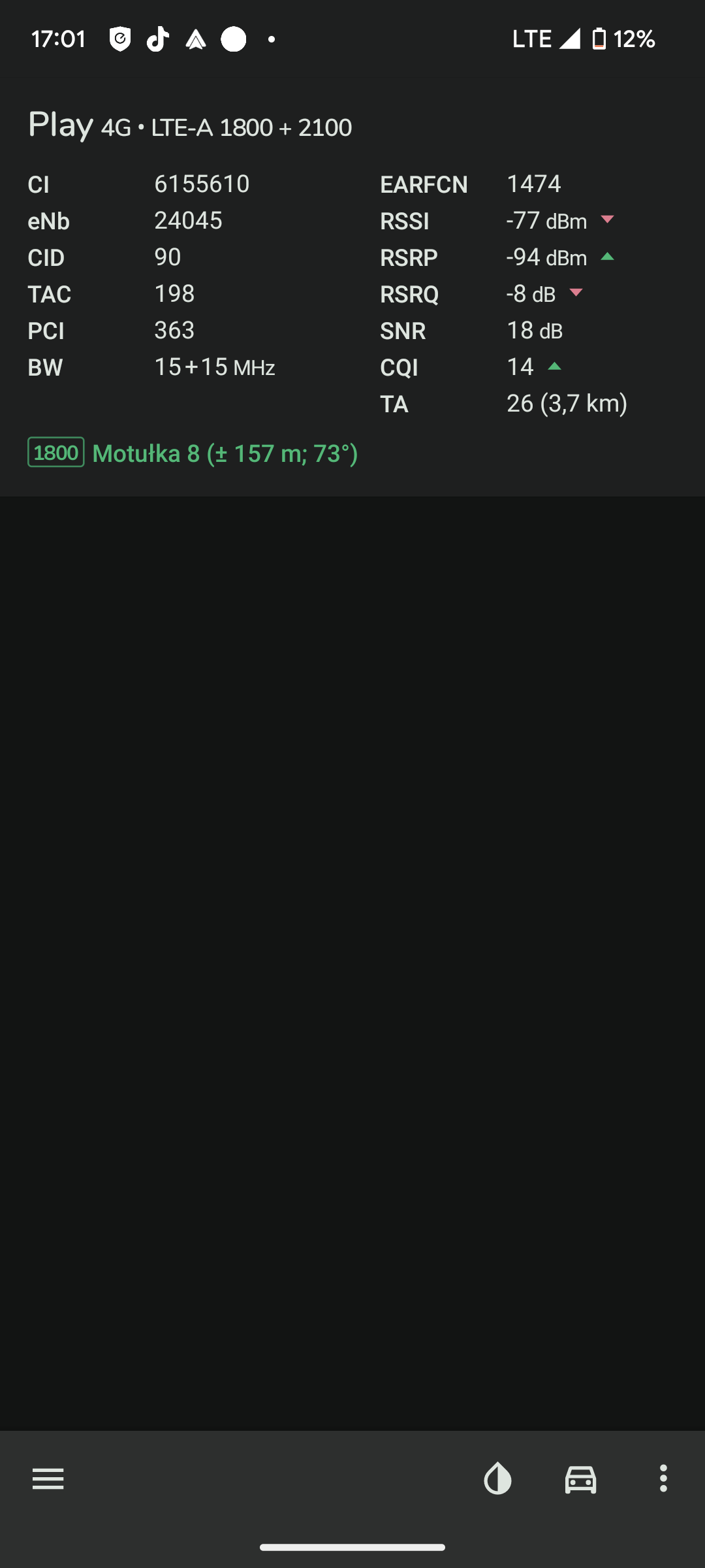

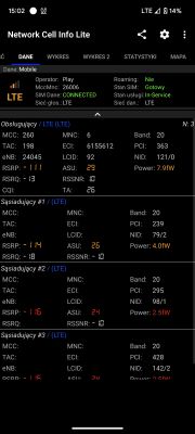

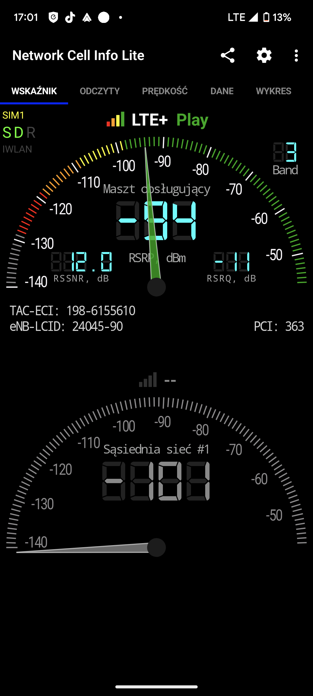

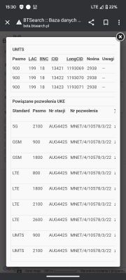

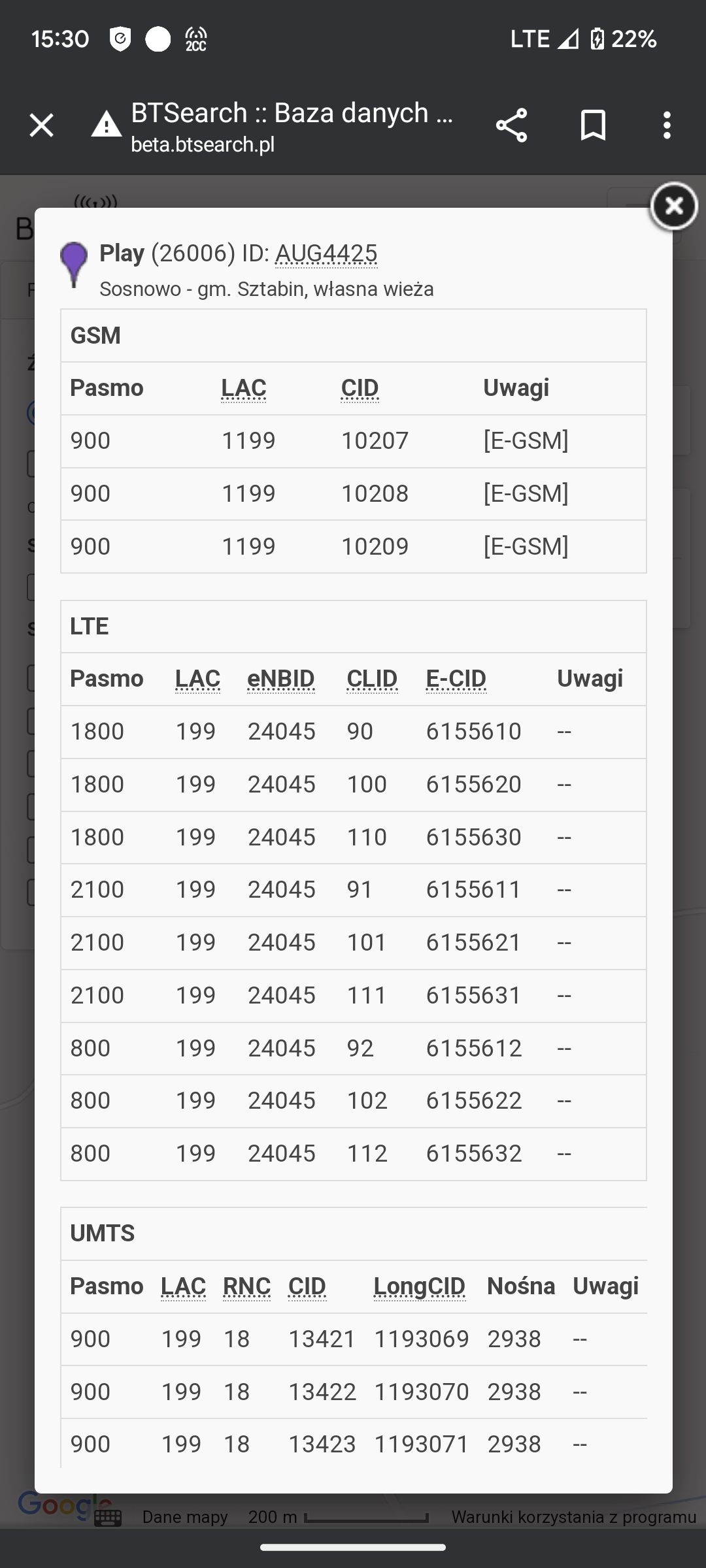

Załączam screeny z Netmonster i network cell info i mój BTS, z dachu bezpośrednio widoczny.
