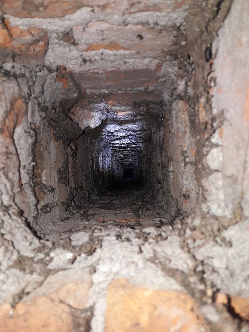

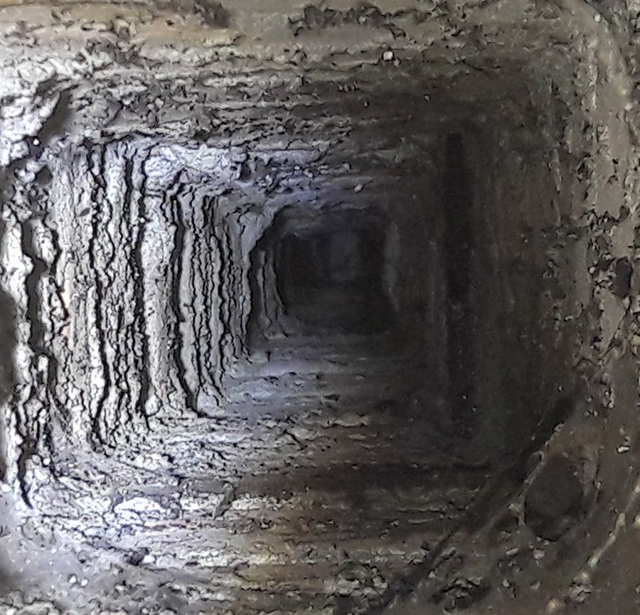

    Mam zator w kominie wentylacyjnym. Kupiłem specjalnie dalmierz laserowy by zmierzyć w którym miejscu i niestety ten nie może zmierzyć. Wyskakuje błąd. Odległości do ścian przedmiotów ładnie wskazuje. Zator jest na pewno powyżej 5 m. Dalmierz w pomiarze ciągłym pokazuje maks. nieco ponad 2 m, a tak przeważnie error. Czy to dla niego za wąsko? Jakieś 14x14 cm. To że jest zator wynika z braku przepływu powietrza , pajęczyn i wąskiego obiektu złapanego ledwo na zdjęciu, jakby bok cegły. Komin był remontowany 10 lat temu i jakoś nikt nie zwrócił uwagi na ten kanał. Pewnie gruz poleciał do środka.

    A zdjęcie komórką da radę zrobić?
    Komin/kanał wentylacyjny z cegły czy rura stalowa?
  • #8 20433243
    puchan
    Posty: 862
    Pomógł: 2
    Ocena: 97
    Właśnie na podstawie zdjęcia wyszło ze jest zatkany. Widać prostokątny kształt i wypust z ścianki na którym leży. I nad nim pewnie reszta gruzu bo powietrze nawet nie drgnie. Trochę teraz pomierzyłem opierając dalmierz na równej cegle. Wyszło mi najdalej 5,8 m ale to chyba za mało. Z kratki z której wcześniej robiłem zdjęcia jakieś 4 m od wyczystki ten zator dalej wydawał się dość wysoko. Komin ma jakieś 11m. Poniżej zdjęcia bez zooma i z zoomem z wyczystki w piwnicy.
