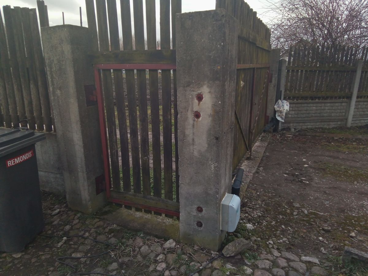

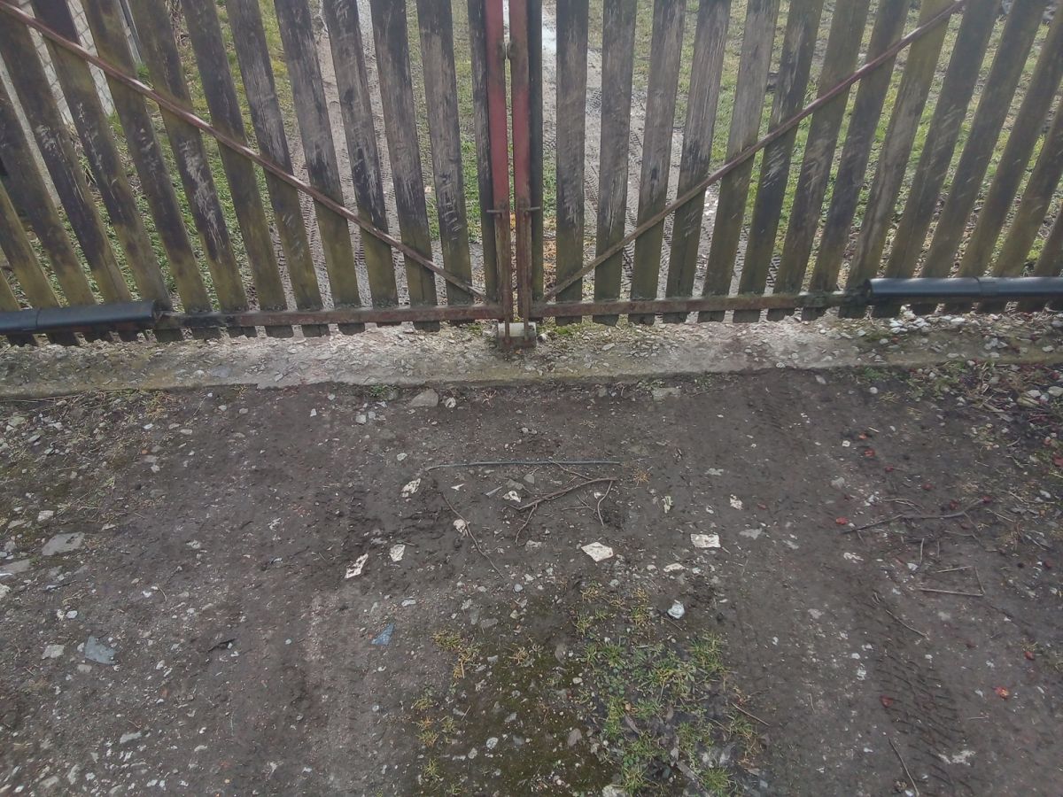

    Witam, mam problem z bramą dwuskrzydłową, która napędzana jest przez siłowniki bft phobos, sterowanie przez centralę bft Thalia. Działka jest bardzo wietrzna, nawet kiedy nie wieją takie orkany jak obecnie. Na początku problem był taki, że bez odboju skrzydła ruszały się i zaczęło wyrywać mocowanie z profila bramy, do którego jest mocowany siłownik. Zrobiłem odbojnik i przedłużyłem bramę, ponieważ mam duży prześwit na kostkę w przyszłości. Problem prawie ustał, ale jak zaczyna wiać silny wiatr to i tak odpycha skrzydło dociskajace, oatstnio odepchnęło 10cm i tak zostało, do ponownego otwarcia i zamknięcia.
    Autoset ustawił mi siłę otwierania i zamykania na 10, przy 40 brama nie otwierała się na wietrze, przy 70jest ok, dociska do odboju do tego stopnia że odgina się profil montażowy siłownika w bramie. Nie wiem czy to dobre. Poza tym na pewno wyrządziłoby krzywdę komuś w jej świetle, bo fotokomórki są na słupkach.
    Czy jest jeszcze jakiś sposób do wzmocnienia tej bramy, jakiś elektro zamek, który się otworzy w momencie zaczęcia pracy napędu? Proszę. O rozwiązania.
    Największym błędem było zastosowanie bramy, która stawia taki opór wiatrom.... Obecnie brama musi być podparta kółkiem bo cała pracuje przy porywach wiatru i obawiam się o wygięcie słupków.
    Zspomnialem dodać, że do jednego skrzydła dodałem felc, który dociska skrzydło do skrzydła.

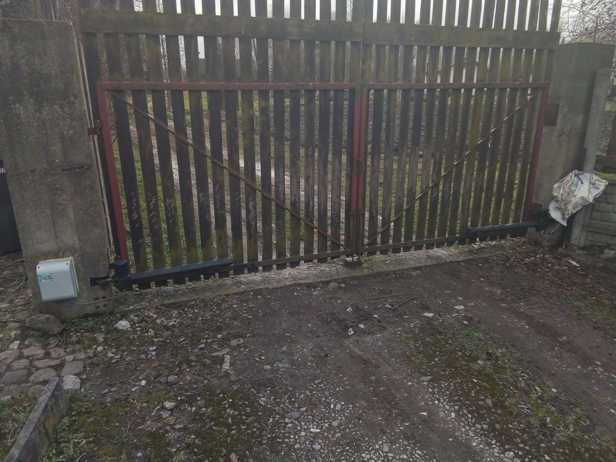

    Kupiłeś zapewne lekką bramę wykonaną z cienkich profili i słupkami 10x10 . Masz lekki żagiel . Też mieszkam w wietrznej okolicy i dla tego zrobiłem inaczej .
    W glebie między słupami zrobiłem "przęsło" aby nie było możliwości zmian położenia między nimi . Skrzydła z profila zamkniętego (5mm) wypełnione półokrąglakami bez równania . Zawiasy w słupach mogą być zalane , ale u mnie była zmiana więc zawiasy są przymocowane "na wylot" słupa . Stopa odboju zalana w betonie . Brama działa 20 lat .
    Na Twoje focie widać odbój przymocowany do klocka betonowego i kawałek bramy . Układ poziomy i kolorystyka wskazuje , że jest to "świeża" brama czyli wykonana 1-2 milimetrowych profili , które mają prawo sie wyginać od samego patrzenia .
    Aby Twoja brama działała poprawnie proponuję :
    1. słupki o grubości profila 5mm
    2 . wykop i zalanie betonem pomiędzy słupami bramy na 1.1m głębokości
    3. wzmocnienie skrzydeł bramy zaburzy jej stylistykę choć możesz ją wzmocnić zastrzałami .
    4. może być wymagana zmiana zawiasów . Prawdopodobnie masz te regulowane do lekkich skrzydeł
    Powodzenia hej Siłowniki phobos napęd bft Thalia, wiatr otwiera bramę Siłowniki phobos napęd bft Thalia, wiatr otwiera bramę Siłowniki phobos napęd bft Thalia, wiatr otwiera bramę u mnie jest pancernie i betonowe słupy są niezawodne , nie trza ich nawet malować .

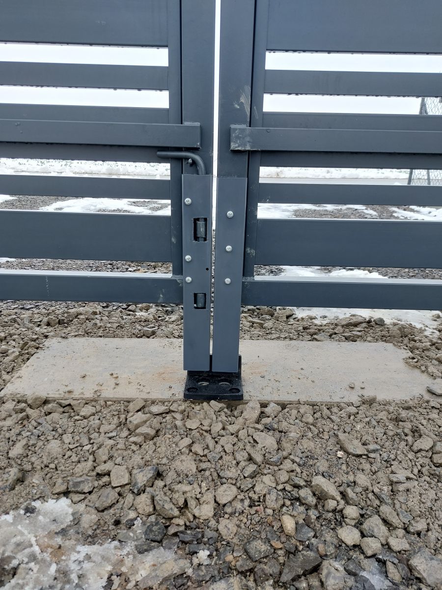

    Jest opcja założenia zamka.
    Specjalne zamki pionowe do bram robią wszystkie duże firmy ( np Faac, Came, Nice itp).
    Różnią się od zwykłych elektrorygli solidnością i sposobem montażu - montuje się je pionowo do końca skrzydła na dole nad odbojem środkowym bramy wzbogaconym o zapadkę. Np https://erli.pl/produkt/faac-elektrozamek-414...dDuV3f0Dn9Mu1UQSS1yXaBHqo6vLydohoCCBYQAvD_BwE .
    Niestety są kosztowne - od 350 zł w górę.
    W twoim przypadku trzeba go zaopatrzyć w osobny zasilacz ( przeważnie 12V i ponad 1A) a wyzwalać przez przekaźnikowe wyjście AUX skonfigurowane jako " - Wyjście zamka ELEKTRYCZNEGO Z WYZWALANYM RYGLEM.".
    I taki powinien pomóc, chyba że masz takie porywy wiatru, że wyginające się skrzydła przeskoczą nad odbojem.

    Akurat zamek BFT nie bardzo mi się podoba. Zamki innych firm mają rygiel obrotowy (coś jak w zwykłych elektroryglach do furtek) i mają (piszę na przykładzie rygla Faac któremu robiłem sekcję z ciekawości) sprytny mechanizm, który umożliwia zwolnienie rygla nawet pod obciążeniem. Rygiel BFT to zwykły bolec wchodzący w otwór w odboju, wyciągany elektromagnesem - i przez to, jeśli skrzydło pod wpływem wiatru naciśnie bolec, zamek pod poprzecznym obciążeniem może się nie odblokować.
    Rygiel BFT ma dosłownie milimetry luzu (tyle ile luz między bolcem a otworem w odboju, ale weź go utrzymaj w czystości...), inne rygle z zapadką obrotową mają luzu nieco więcej, ok 0,5 cm.
    Chyba że myślisz o zamku BFT EBP - ten ma zapadkę (i cenę) jak inne tego typu rozwiązania.

    Te zamki nie spinają skrzydeł bramy (zresztą niby jak miałby taki działać? Takie są tylko do bram przesuwnych) a blokują o odbój dół skrzydła z felcem (podobnie jak kruczek na lewym skrzydle u ciebie - na fotce)
    Wydaje mi się że karta nie jest niezbędna - sama centralka przez wyjście AUX ustawione w tryb "wyjścia zamka elektrycznego" jest w stanie podać impuls na rygiel. Zasilanie rygla oczywiście z zewnętrznego zasilacza. Wyjście centralki to tylko styk. Patrz rysunek instrukcja na dole strony 18 pod rysunkami H i I.
    PS. Jeśli jednak użyjesz zamka a czasem nie będzie dał rady się otworzyć - aktywuj funkcję (nieco nieszczęśliwie przetłumaczoną) "Uderzenie tarana hydraulicznego podczas Otwierania" obecną w menu Logika - wtedy centralka na 2 sekundy dopycha skrzydła do odboju dla ułatwienia zamkowi odblokowania się.
    "Karta" ME BT daje możliwość wydłużenia impulsu otwierania rygla do 5 sekund oraz zwalnia wyjście AUX do innych celów bo jest wyzwalana z zasilania koguta. A tak na oko składa się z przekaźnika i kilku kondensatorów (i poza warystorem antyprzepięciowym nic więcej tam nie ma), które przez zworki można podpinać w różnych kombinacjach równolegle do cewki przekaźnika, tym samym wydłużając czas jego trzymania od 1 (brak podtrzymania - czas impulsu z koguta) do max 5 s czyli z powodzeniem można zmajstrować takie coś samemu z przekaźnika (wzór w necie) z dołożonym do jego wyprowadzeń cewki kondensatorem elektrolitycznym 100 miF.
