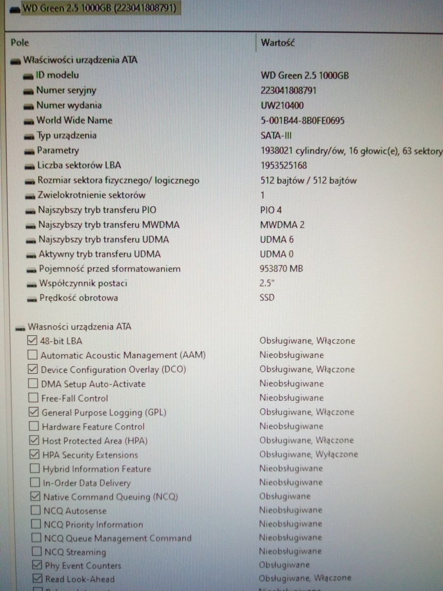

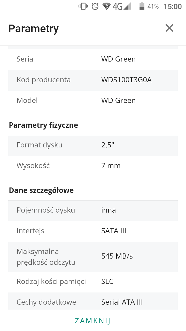

    Pamięć typu SLC, jak sprawdzić czy dysk SSD rzeczywiście ma pamieć tego typu
    Dysk ma parametry jak wyżej. Dzieki wszystkim za odpowiedź, czyli tak na prawdę w opisie sprzedawca powinien pisać pSLC zamiast SLC. Właśnie czytałem informacje o tych różnych typach to wszędzie było napisane że SLC są rzadkie i bardzo drogie, a na allegro za 300zl 1TB można kupić. Ciekawe co mi pokaże program.

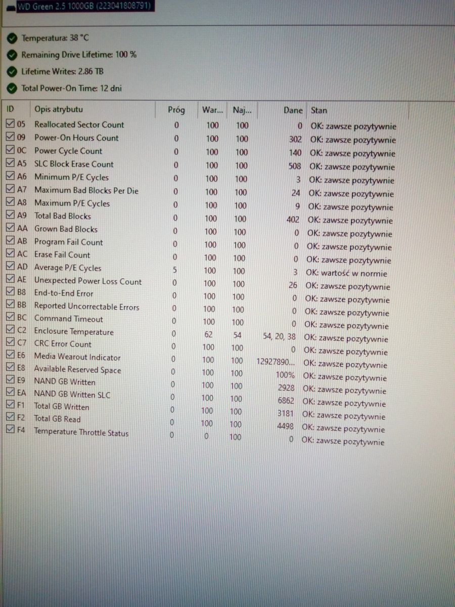

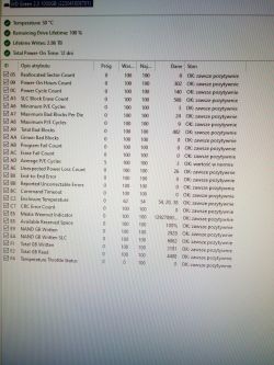

  • #7 20454384
    quantum2400
    Poziom 3  
    Posty: 7

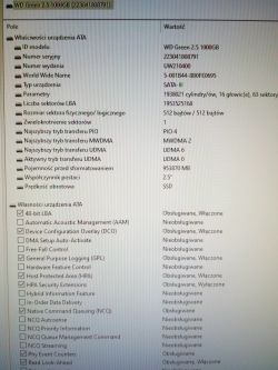

    SSD-z nie pokazuje nic w tym polu, w Aida też nie widzę nic z SLC czy TLC w zakładce ATA ale w zakładce SMART jest pole SLC Block Erase Count. Wklej zdjęcie poniżej. Czyli sprzedawca na allegro wprowadził mnie w błąd tym opisem, że rodzaj kości pamięci to SLC?
    Pamięć typu SLC, jak sprawdzić czy dysk SSD rzeczywiście ma pamieć tego typuPamięć typu SLC, jak sprawdzić czy dysk SSD rzeczywiście ma pamieć tego typu
    #8 20454403
    dt1
    Admin grupy komputery
    Posty: 47994
    Pomógł: 7268
    Ocena: 8197
    Jest to dysk TLC z częścią tej pamięci zarezerwowaną na bufor symulujący działaniem pamięć SLC. Sprzętowego bufora DRAM ten dysk również nie posiada. Nie jest to na pewno wydajny dysk, zresztą w jego cenie nie ma się co specjalnie łudzić, że się coś specjalnego dostanie.
    #9 20454404
    czareqpl
    Poziom 33  
    Posty: 1955
    Pomógł: 196
    Ocena: 579
    Wygląda na pSLC

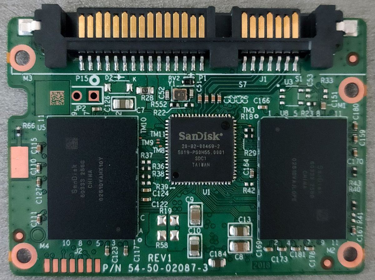

    #11 20454411
    lisek
    Serwisant RTV
    Posty: 39758
    Pomógł: 6317
    Ocena: 6818

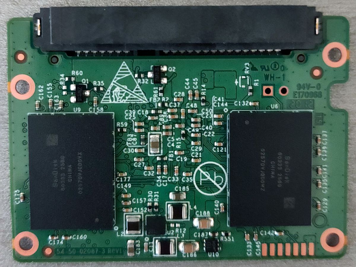

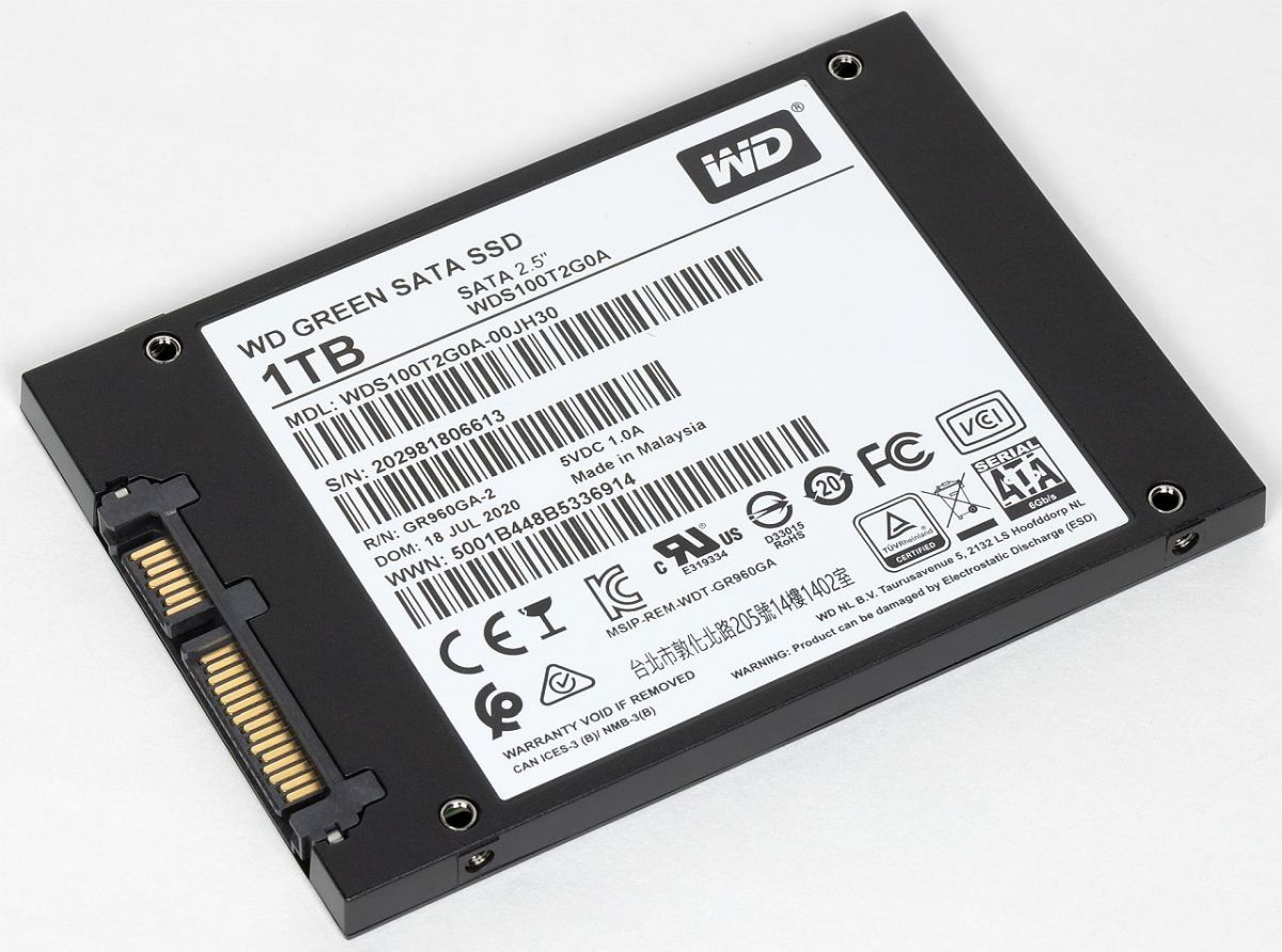

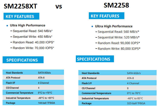

    WDS100T3G0A jest na kontrolerze Sandisk (opisany jako 20-82-00469-2) i na pamieciach TLC 3D NAND
    * ( 20-82-00469-2 ) to kolejna mutacja Silicon Motion SM2258XT > wspiera TLC
    Pamięć typu SLC, jak sprawdzić czy dysk SSD rzeczywiście ma pamieć tego typu Pamięć typu SLC, jak sprawdzić czy dysk SSD rzeczywiście ma pamieć tego typu Pamięć typu SLC, jak sprawdzić czy dysk SSD rzeczywiście ma pamieć tego typu Pamięć typu SLC, jak sprawdzić czy dysk SSD rzeczywiście ma pamieć tego typu Pamięć typu SLC, jak sprawdzić czy dysk SSD rzeczywiście ma pamieć tego typu

    lisek
    Serwisant RTV
    Posty: 39758
    Pomógł: 6317
    Ocena: 6818

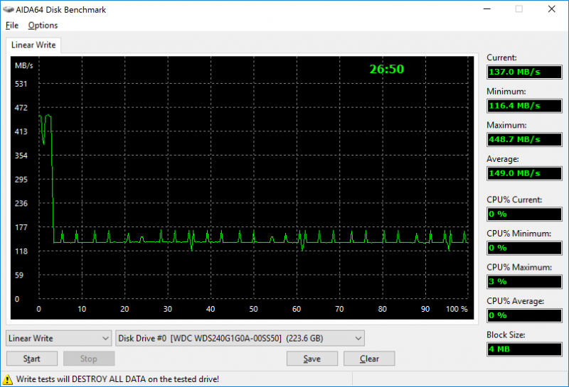

    O controlerze napisanoo
    SanDisk 20-82-00469-2 is a buffer–free solution: WD does not produce DRAM, so it tries to reduce its use in its products to the maximum...
    The SM2258XT has a DRAM interface cut out,
    * tłumaczenie ponizej
    Układ SMI SM2258XT oparty jest na jednordzeniowym 32-bitowym procesorze RISC, podczas pracy z macierzą pamięci flash wykorzystuje cztery kanały i buforowanie pseudo-SLC, a także obsługuje "silną" technologię korekcji błędów LDPC ECC, która kilkakrotnie wydłuża żywotność pamięci z trzybitowymi komórkami. Jest w SM2258XT i tryb bezpośredniego zapisu do pamięci TLC bez pośrednictwa ze strony pamięci podręcznej SLC (Direct-to-TLC). Oznacza to, że przy jednoczesnym zapisywaniu dużych ilości danych SM2258XT jest dość wydajny: gdy pamięć podręczna SLC jest przepełniona, nie musi wstrzymywać się, aby ją zwolnić, w wyniku czego operacje zapisu mogą być wykonywane z większą prędkością, nie spadającą poniżej 140 MB/s i bez nieprzyjemnych sekundowych "przyklejania się".

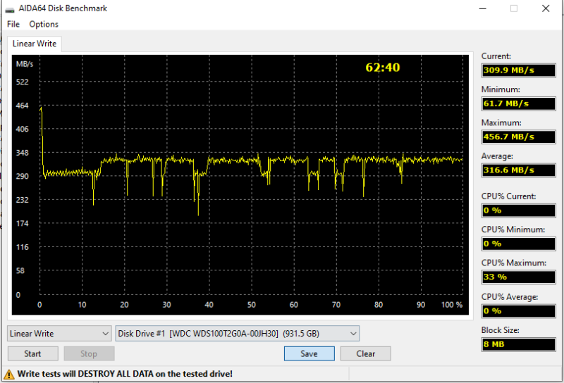

    Uzyj tego testu
    - jak będzie spadek (jak tutaj) masz SLC- cache
    p.s
    Posobno w wer. G3 jest pamiec QLC

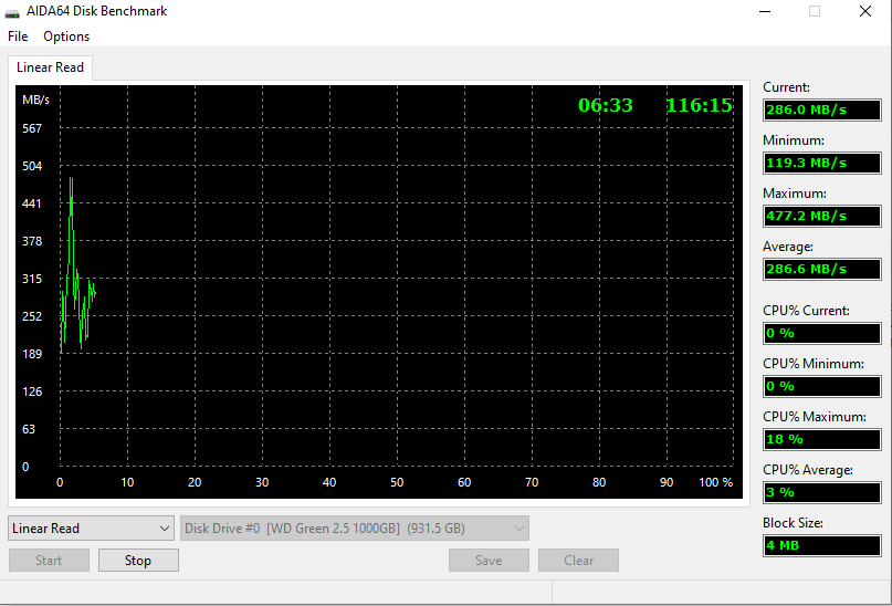

  • #19 20454626
    quantum2400
    Poziom 3  
    Posty: 7
    Dobra, czyli powiedzmy, że ten dysk jest może trochę lepszy niż samo TLC bo coś tam ma, dzięki za informacje. Co do tego testu to mam w Aidzie tylko opcje głównie z read, odpaliłem Linear Read. Czy to będzie tożsamy test? Pamięć typu SLC, jak sprawdzić czy dysk SSD rzeczywiście ma pamieć tego typu
