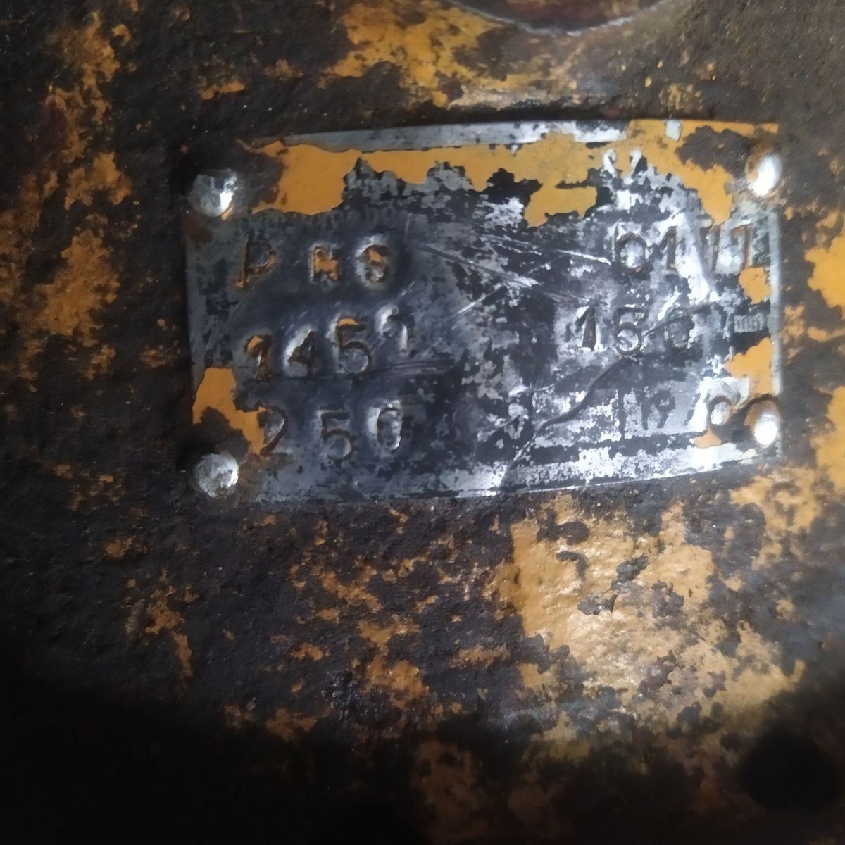

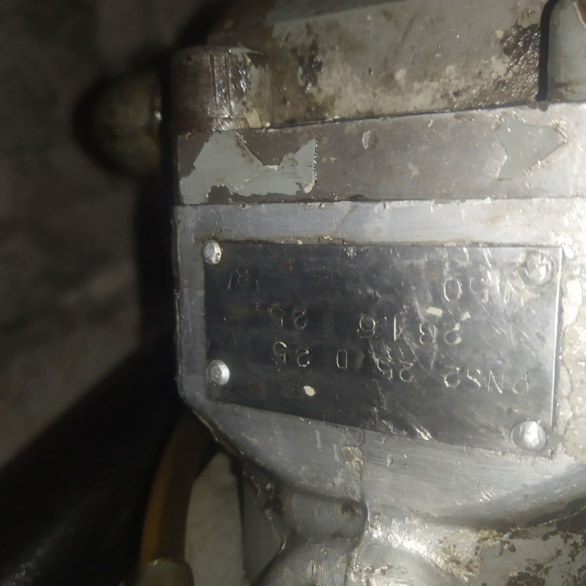

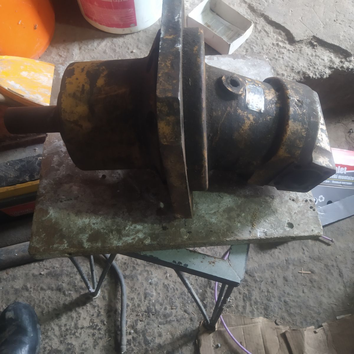

  • #6 20459223
    knant
    Posty: 84
    Ocena: 16
    Czy ktoś może odszyfrować po zdjęciach tabliczek z pomp hydraulicznych czy mogą pracować jako silnik hydrauliczny ? Przeniesienie napędu za pomocą pomp hydraulicznych Przeniesienie napędu za pomocą pomp hydraulicznych Przeniesienie napędu za pomocą pomp hydraulicznych

    Pompa/silnik z 1 i 2 zdjęcia na pewno pracowała jako silnik w zwijarce liny dźwigu 10 t na Jelczu ,a z 3 zdjęcia pracowała jako pompa do rozkładania podpór
  • #13 20503980
    smoczek9
    Posty: 308
    Pomógł: 5
    Ocena: 82
    w takim razie mamy odczynienia z silnikami hydraulicznymi i ma to wtedy sens ... po prostu źle sformułowałeś nazwę, jeżeli praca ciągłą w układzie chłodnica obowiązkowa. Enkoder ? nie wiem jak bardzo precyzyjny to ma być układ, ale skoro to robiłeś może i będzie to działało, ale czy precyzyjnie ? nie jestem do końca przekonany, bo sama gęstość hydrolu rozgrzewającego będzie miała wpływ na stabilną prace co do strat ? tak są, ale na przekładniach kontowych i pasowych też są . Z tym falownikiem masz na zbyciu zakładaj, ale ten falownik do tak dużego silnika będzie miał wartość, taką jak cały układ. Regulator ciśnieniowy 500PLN max .
