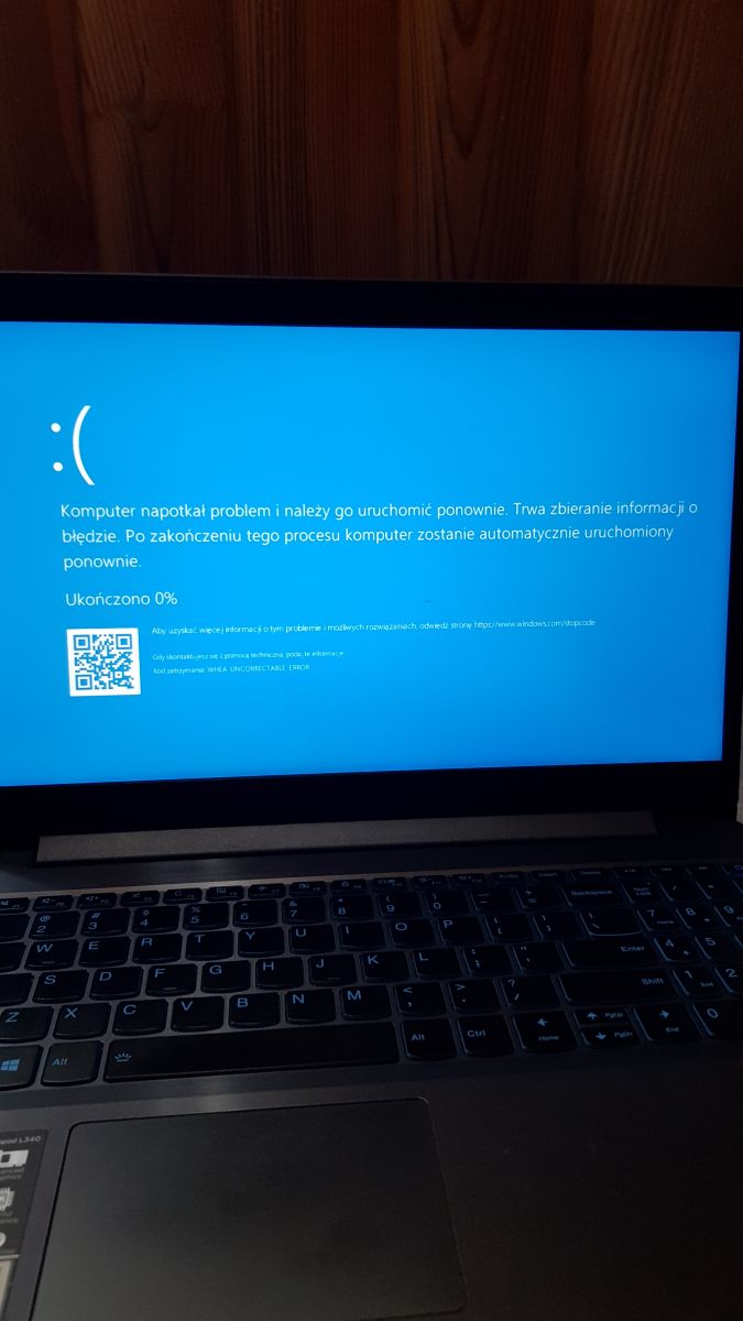

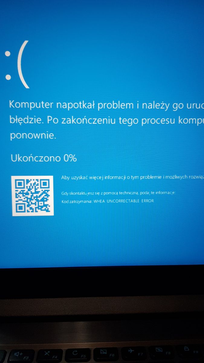

    Przy instalacji windowsa wyskakuje niebieski ekran śmierci BSoD. Przy włożeniu pendrive z instalką windowsa ładuje się normalnie, można sformatować dysk, wybrać partycje, kopiuje pliki i po restarcie wyskakuje niebieski ekran. Dodam że włożyłem nowy ram i nowy dysk ssd. Zrobiłem też dysk ratunkowy The Ultimate Boot CD i procesor przeszedł testy oraz karta graficzna też.
    Proszę o radę jakie programy jeszcze mogę użyć lub co mam robić dalej bo kończą mi się pomysły....
    Bardzo dziękuje za pomoc.

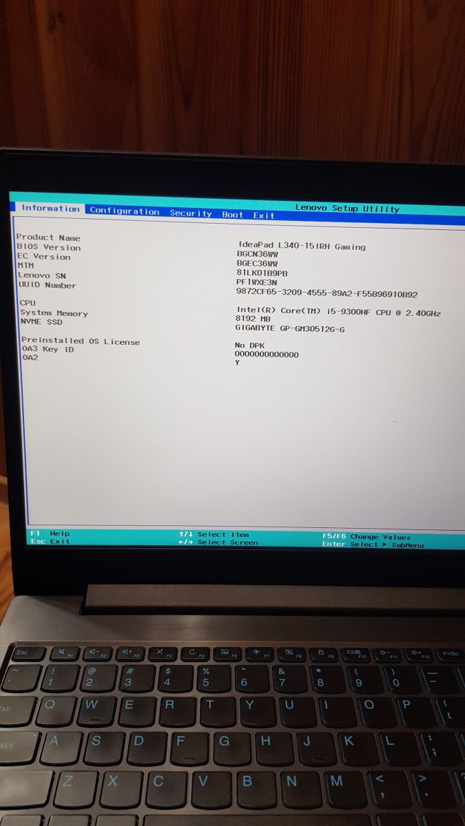

    Lenovo L340-15IRH - BSoD podczas instalacji Windowsa, nowy RAM i SSD, UBCD Lenovo L340-15IRH - BSoD podczas instalacji Windowsa, nowy RAM i SSD, UBCD
    Wysyłam jeszcze zdjęcie konfiguracji z biosu, słyszałem też że Lenovo miał problemy po aktualizacji biosu może trzeba wgrać inny .... ?

    Microsoft o tym error (WHEA_UNCORRECTABLE_ERROR ( 0x0000124) 0x124) pisze niewiele Link
    -Gównie powiázany z problemem hardware
    - dyski SSD i RAM (uzyj memtest86 z USB) , ich podlazcenie , cpu
    - zasilanie cpu, RAM, oraz chipset
    - mozliwe drivery
    Lenovo i ten model pisze o moliwoci powstania tego error po update (Bios ,Win10,....)Link

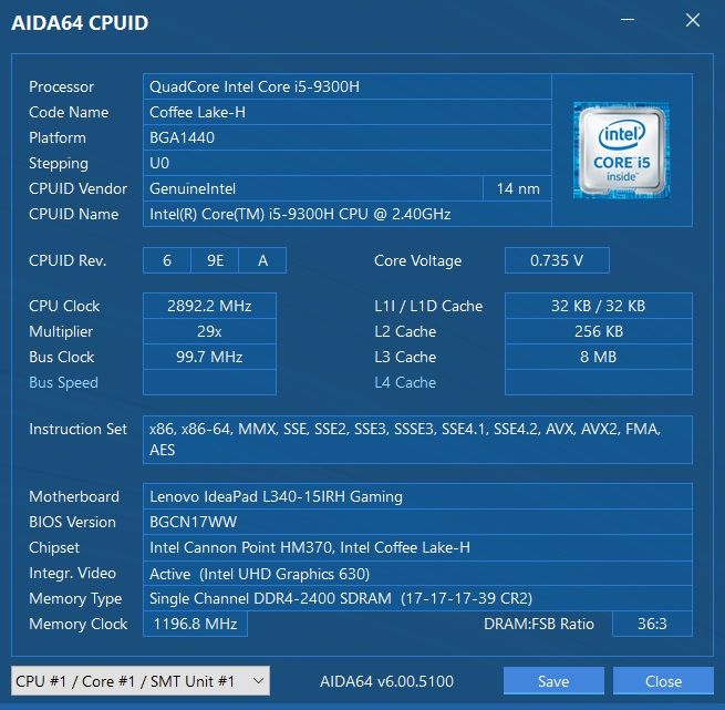

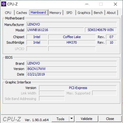

    Robiłe update Bios do ver. (bgcn38ww)
    * jak na foto.
    Ja widziałem ( BGCN17WW) z 2018
    - Na stronie Lenovo dla tego modelu w aktualizacji (update) znajduje się pełny zrzut BIOS-u (z ME, oczyszczony Region) , wystarczy rozpakować i przyciąć do BIOS.fd.

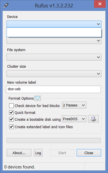

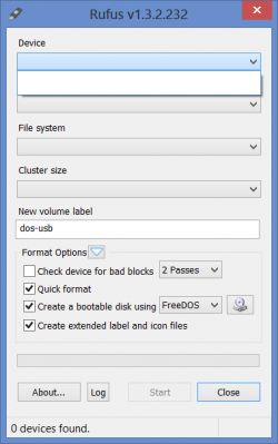

    RUFUS mozna zrobic pod DOS ( https://rufus.ie/en/ )
    * naprzecie «Create a bootable disk using» masz wybór: MS-DOS lub FreeDOS,
    Inny program WinToFlash. > ( http://wintoflash.com/home/ru/ ) ma take mozliwosc pod MS-DOS

    Ja bym spróbował ugryźć od innej strony - jak instalujesz system i dochodzisz do blue screena, wejdź w menu naprawy systemu i w bcdedit ustaw numproc na 1.
    Jeśli masz sprzętowy problem z procesorem to takie ograniczenie liczby wykorzystywanych wątków może ominąć błąd.
