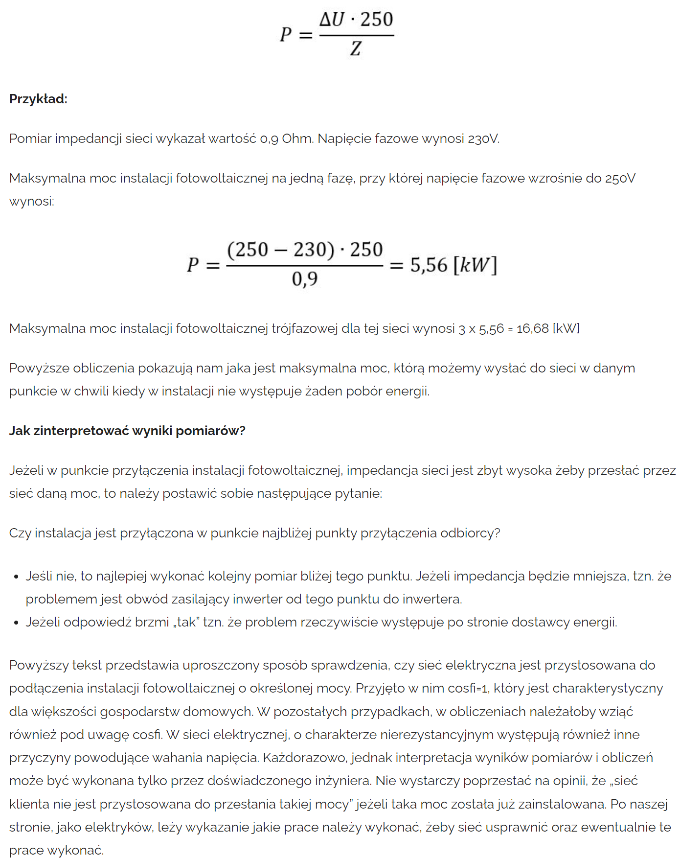

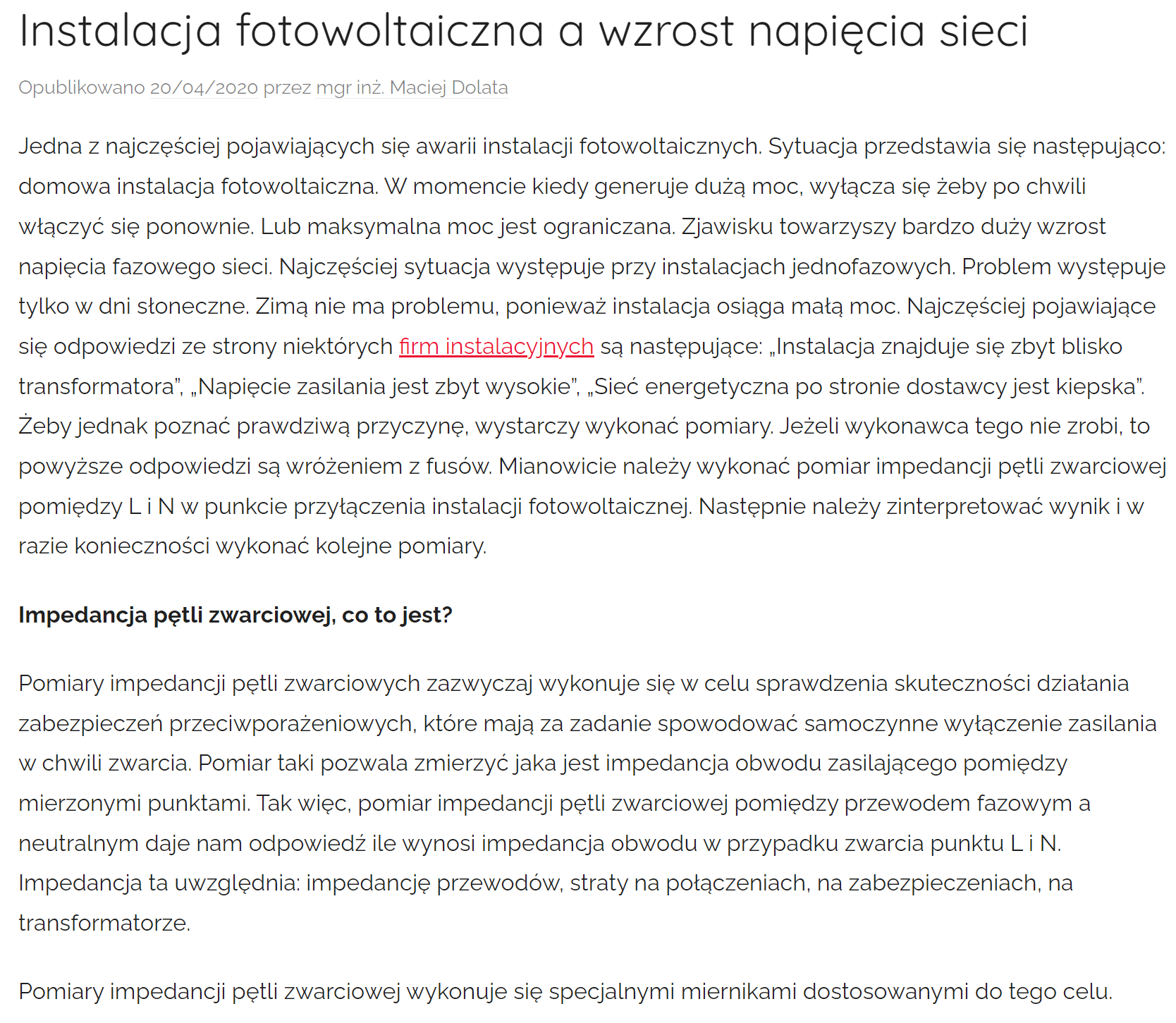

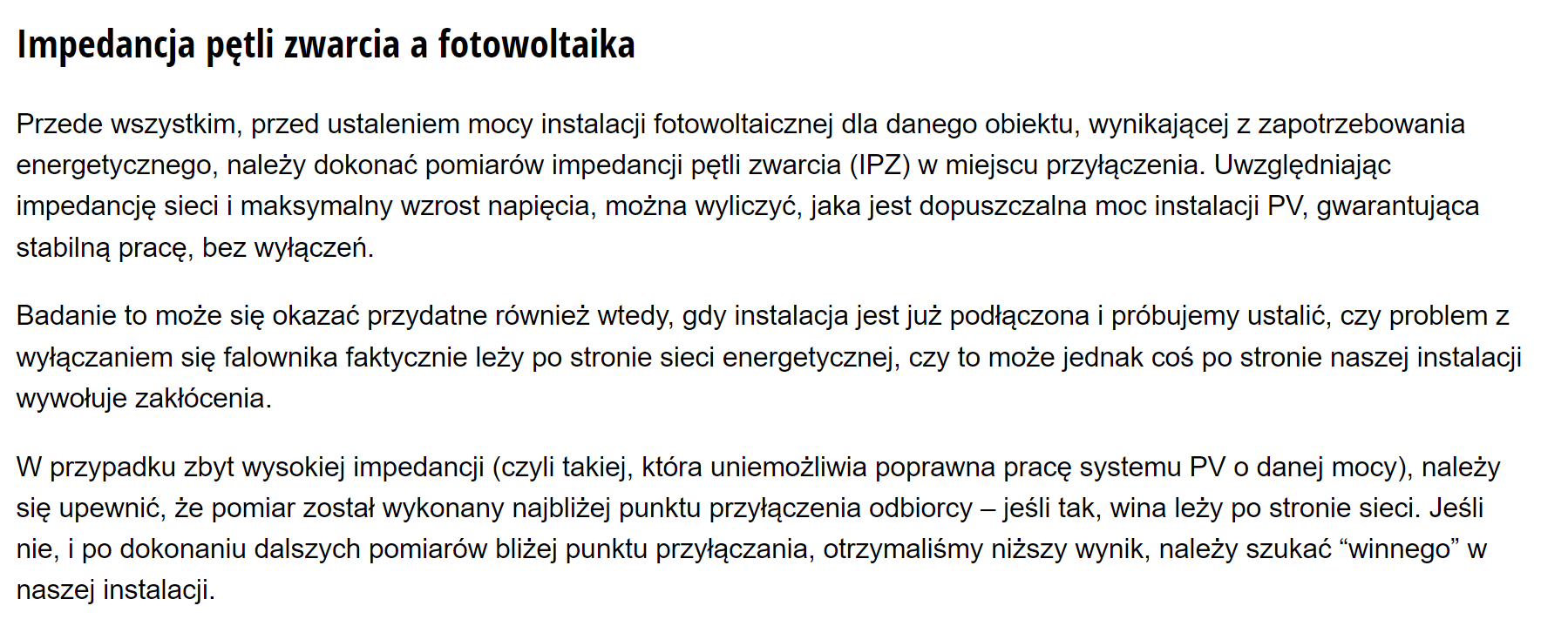

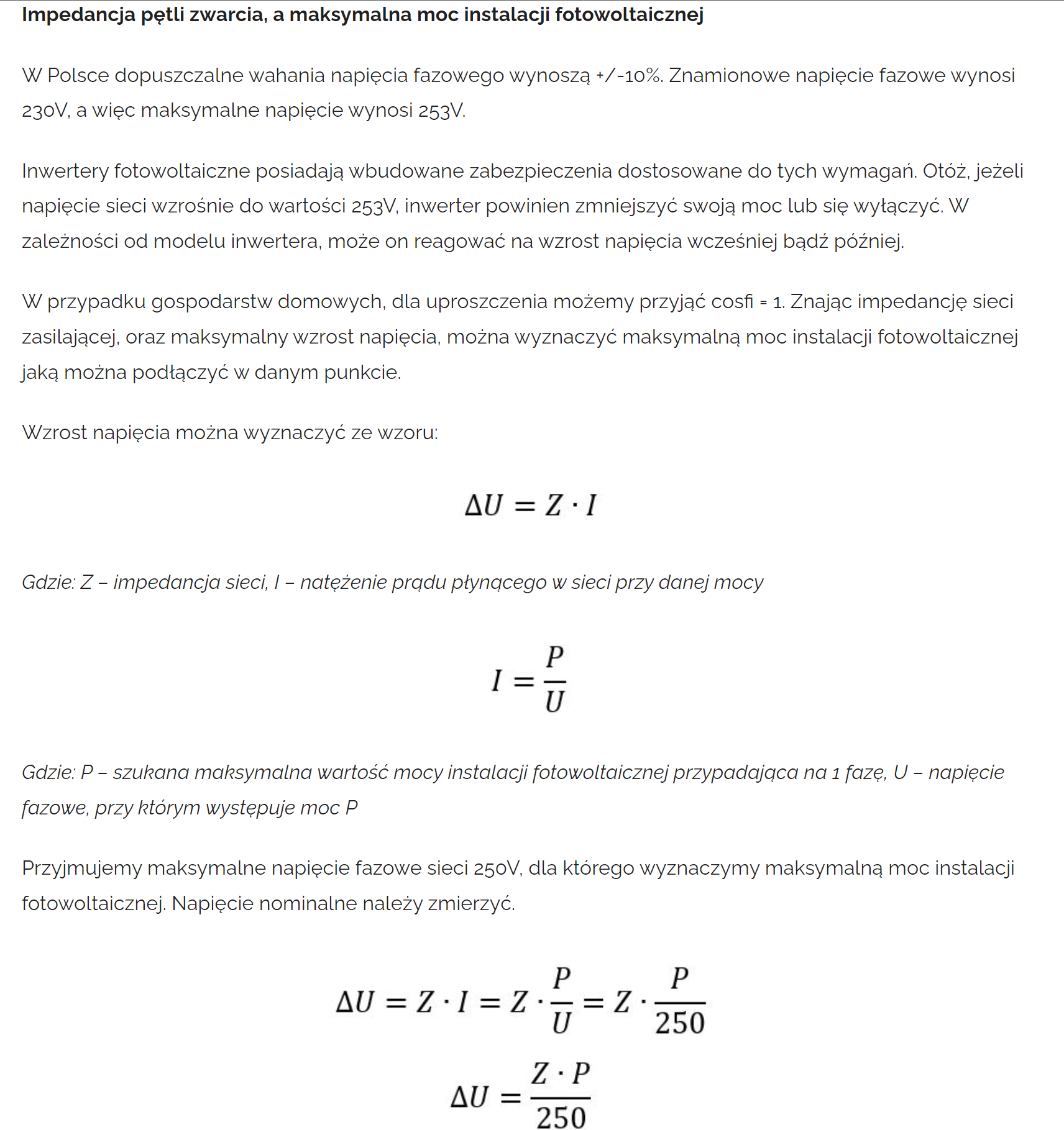

    -impedancje pętli zwarcia w miejscu przyłączenia falownika do sieci, a wnioski wyciągnę na podstawie zamieszczonych w poście screenów.
    Czy ktoś juz wykonywał pomiary w podobnej sytuacji? Bardzo proszę o pomoc
