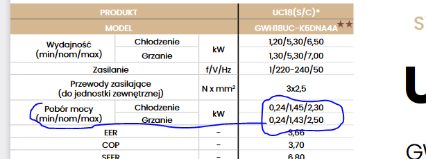

    Mam klimatyzator gree u-crown 5kW, czy to normalne ze podczas pracy na grzaniu nie schodzi z pobieraną mocą poniżej 1kW? W okresie przejściowym gdy na dworze było około 15, wewnątrz ustawione 21 nie zszedł niżej niż 850w po czym się wyłączył i za jakieś 10-15 minut znowu się włączył ponownie.

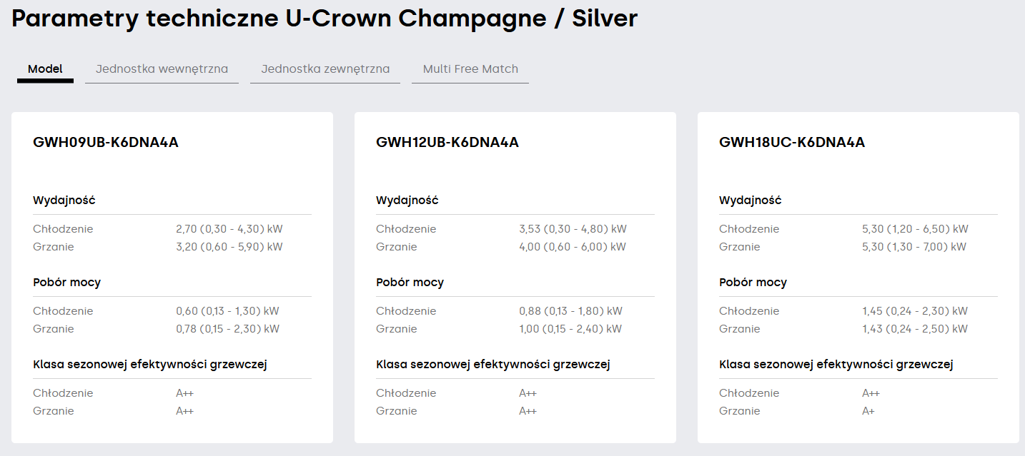

    Który dokładnie model? Ogólnie zgadza się to ze specyfikacją, niżej po prostu regulować nie da rady.
    Gree U-Crown 5kW - minimalna moc i cykl pracy na grzaniu przy temperaturze 15°C

    No nie bardzo zgadza się ze specyfikacją... Ty pokazujesz moc grzewczą a mi chodzi o moc pobieraną, tu jest wyciąg z karty katalogowej: Gree U-Crown 5kW - minimalna moc i cykl pracy na grzaniu przy temperaturze 15°C
    1kW mocy pobieranej przy COP = 3 to 3kW mocy grzewczej... gdzie tu do 1.3kW mocy grzewczej?

    Te 240W mocy minimalnej to może być pobór mocy elektrycznej BEZ pracy sprężarki. Tylko wentylator JW i automatyka.

    Czyli ze na grzaniu nie włącza sprężarki? Chyba wentylator jw bierząco znacznie mniej niż 240w, pewnie bliżej maks 50W. Pisza ze cop =3.7 Nominalnie, przy niższych obrotach niech to będzie nawet 2.5 to dzieląc minimalna wydajność 1.3kW minimalny pobór powinien być około 0.5kW
