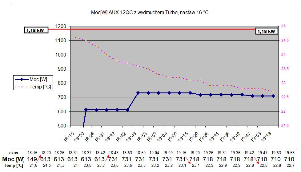

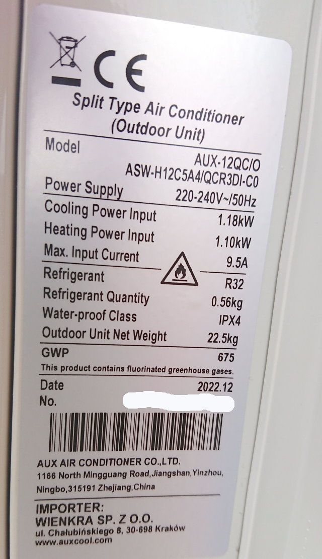

    Witam wszystkich, mam problem z nowozainstalowaną klimatyzacją AUX 12QC (moc 1,18 kW).
    Ponieważ na moje odczucie wolno schładza pomieszczenie wyłączyłem ograniczenie mocy, ustawiłem wydmuch turbo i nastawiłem 16 st.C żeby wymusić maksymalną moc. Okazało się, że na przeciąg 1,5 godz. od włączenia urządzenie pobiera maksymalnie 730W, a po 1 godz. zaczyna sie zmniejszać do 710 W.
    Zwracam się do Was o pomoc bo jak zgłosiłem firmie instalacyjnej to wyczułem zdenerwowanie i próbę motania (że niby bardziej ekonomiczny :-))
    Proszę o opinię czy to normalne.

    A na pewno masz założoną AUX 12QC a nie AUX 09QC ?

    No to przyznam Ci że ciekawy przypadek aż sam chętnie przeczytam tu odpowiedź kogoś z branży klimatyzacji.

    Wymuszenie trybu turbo działa tylko przez określony czas, tak jest w większości urządzeń klimatyzacji, potem urządzenie wraca do swoich nominalnych parametrów. Następnie sprężarka będzie modulować swoją moc, bo zabezpiecza sprężarkę np. przed wysoką temperaturą końca skraplania. Podstawowy parametr, jaki powinieneś zmierzyć, to temperatura powietrza przed chłodnicą i za chłodnicą (na wydmuchu). Różnica, jaką powinieneś zaobserwować, to 10-12 stopni. Jeśli temperatury znacznie odbiegają, powinieneś wezwać serwis.

    Dziś zmierzę temp. wlotu/wydmuchu, poczekam aż w pomieszczeniu będzie gorąco żeby uzyskać dużą różnicę początkową wtedy zobaczę nie tylko jaka to różnica ale i jaka w tym momencie moc sprężarki.
    I od tego trzeba było zaczynać diagnozę, a nie od pomiarów mocy ELEKTRYCZNEJ.
    Pobór mocy elektrycznej zależy głównie od wymaganego, w danych warunkach pracy i temp otoczenia, ciśnienia skraplania.
    Skraplacz, czyli wymiennik JZ dla chłodzenia, ma być czysty. Wentylator ma pracować i "wydmuchiwać" ciepłe/gorące powietrze ze skraplacza.
    Można zrobić identyczne pomiary temp przed i za skraplaczem.
    Także mała moc ELEKTRYCZNA pobierana z sieci wcale nie musi świadczyć o jakiejś usterce.
    PS. Pomiary temperatury powietrza należy wykonać termometrem z sondą, a nie pirometrem!
    PS2. Uważać przy pomiarach temp powietrza wylotowego z parownika (JW) aby sonda nie dostała się do wentylatora!

    Różnica na parowniku (jednostka wewnętrzna) wynosiła od 7 stopni na początku na 14,5 stopnia skończywszy przy 60 minucie pomiarów. Więc chyba mieści się to w normie, ale wykorzystywana moc skraplacza (jednostka zewnętrzna) wciąż zbyt niska- 630W. Z Tego co napisałeś wynika, że te 10-12 stopni to mniej więcej wartość stała bo parametry inne wskazują na wadę. Wg mnie oznacza to, że jedyne co może wymusić zwiększoną moc skraplacza (przy stałej dopuszczalnej różnicy 10-12 s.C na parowniku) to szybsza wymiana ciepła na parowniku - czyli większa siła wydmuchu i/lub większa chłodnica.
    Więc jeśli wentylator/parownik w pomieszczeniu bździ, to i skraplacz na zewnątrz bździ. Czyli może być, że parownik wadliwy - mam rację?

    Z wykresu mocy pobieranej widać że ta moc spada z czasem oraz piszesz że różnica temperatur między wlotem a wylotem wynosi 14,5 stopni. Wnioskuje że urządzenie nie jest wstanie wejść na wyższe obroty bo ma problem z pobraniem ciepła z otoczenia. Czy przypadkiem zimne powietrze nie odbija się od ścian mebli i nie wraca z powrotem do urządzenia?
