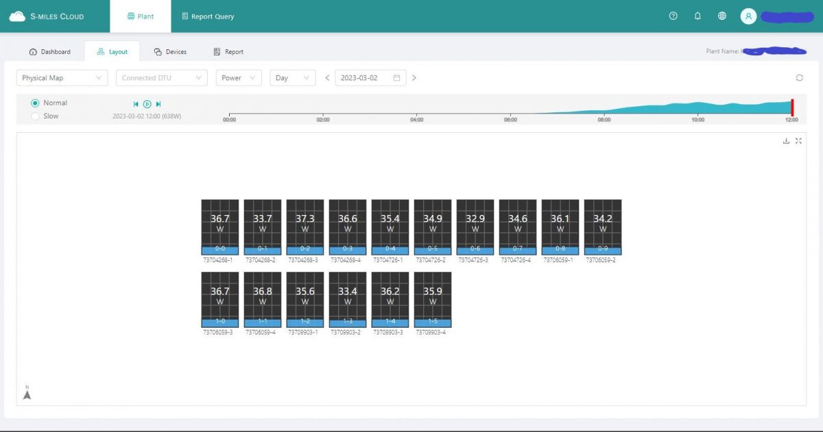

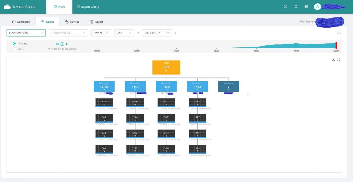

    Dołożyłem do instalacji PV zbudowanej na 4 mikroinwerterach Hoymiles HM-1500 kolejny mikroinwerter. wszystko działa każdy panel daje prąd i mikroinwerter działa. Chciałem podłączyć to do swojego monitoringu prowadzonego przez Smartsolar i okazało się ze najprawdobodobniej firma już nie działa. Napisałem do serwisu Hoymiles. Nie dali mi konta instalatora tylko podłączyli mi nowy mikroinwerter do mojego konta użytkownika. Niestety najpierw pokazywało że mikroinwerter jest wyłączony a po moich kolejnych 2 maila poprawili to tak że na swoim koncie użytkownika widzę wszystkie 5 działąjących mikroinwerterów. W zakładce głównej czyli tablica przyrządów produkcja z mikroinwertera jest uwzględniana natomiast w zakładkach układ mapa fizyczna nie wyświetlają mi się panele PV (na ekranie widać tylko 16 starych paneli) w zakładce mapa elektryczna mikroinwerter jest ale ma inny kolor i pokazuje że nie pracuje (0 w) i że nie ma podpiętych pod niego paneli PV. Napisałem do serwis(_at_)hoymiles.com i do faceta który mi wcześniej w tym serwisie dołączał zdalnie mikroinwertor do mojego konta ale mimo że upłynęło kilka dni nie ma żadnej reakcji na mój e-mail. Może ktoś wie co z ty zrobic? załączam zrzuty z ekranów monitoringu.

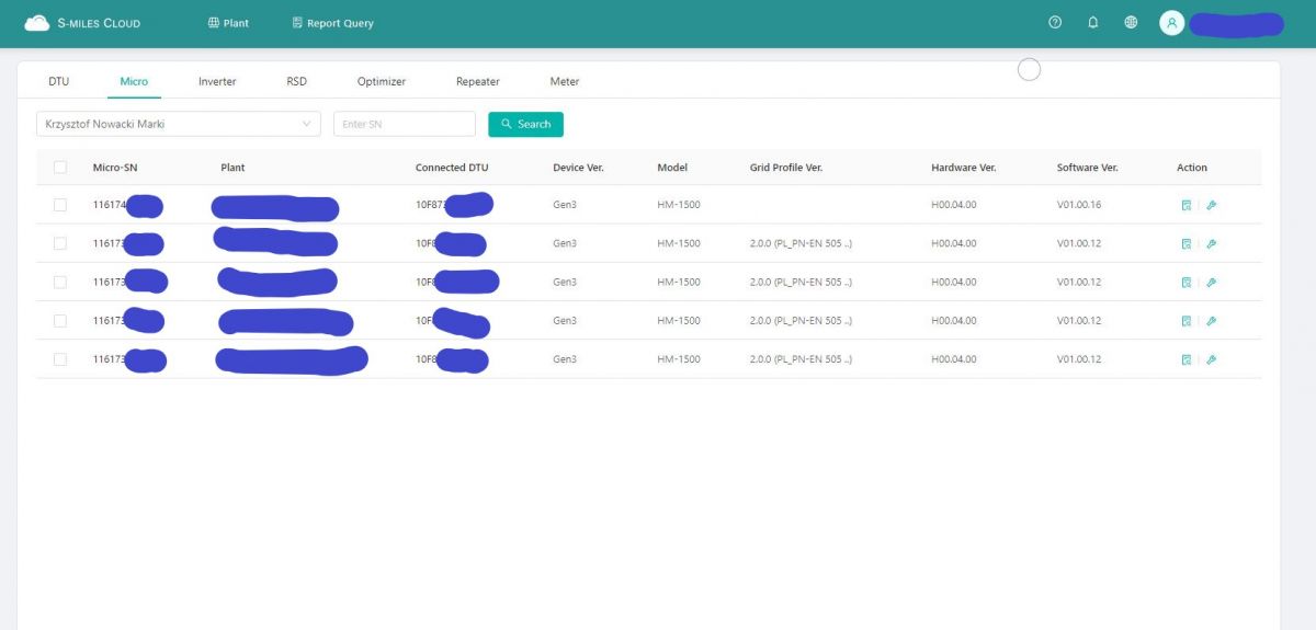

    A tak się zastanawiałem czy można utworzyć nową instalację z numerami DTU i i mikrofalowników już działającej instalacji?
    Być może rozwiązanie twego problemu - utworzenie instalacji z nowy id
    To trzeba zrobić w twojej instalacji .Tylko trzeba mieć dostęp instalatora twojej instalacji numer ID
    Trzeba dodać panele w Layout Design

    Nowe instalacje może tworzyć tylko ktoś kto ma konto instalatora a nie tak jak ja użytkownika. dodatkowo trzeba sie zwrócić do helpdesku holmiles by skasowali starą instalację lub przenieśli ją na nowe konto uzytkownika bo mikroinwertery jak są raz zalogowane do systemu to nie można ich zalogować do drugiego konta bez wcześniejszego wykasowania z pierwszego.

    To prawda. Hoymiles pod tym względem jest kłopotliwy. Dane urządzeń są zapisane w chmurze i nie da się zmienić ich przyporządkowania. Najlepiej, jak Kolega waca pisze, spróbować do nich uderzyć żeby usunęli wszystko i skonfigurować na nowo. Tylko musisz znaleźć instalatora z programem.

    Zadziwiające. Napisałem do helpdesku hoymiles po raz trzeci o podłączenie paneli PV do instalacji w zakładce Device/Layout co można zrobić chcoćby z panelu instalatora. Odpisał mi Jackson Zhang (Technical Support Engineer) że musi się skonsultować z kolegą i to sprawdzić i będzie się później kontaktował.... Jakby podłączenie paneli PV do mikroinwerterów było jakąś nietypową operacją.... :)

    Witam problem rozwiązany. Nie dostałem od serwisu hoymiles konta instalatora mimo że pisałem że Smartsolar zgłosił do sądu upadłość. Tak zwany inżynier produktu z hoymiles podłączył mi zainstalowany przeze mnie mikroinwerter do mojego konta ale podpięcie już paneli PV by je aplikacja wyświetlała przekroczyło jego możliwości. Zaczął się konsultować z kolegami a czas leciał i nic się nie działo mimo że przesłałem mu trzykrotnie e-mailem co trzeba zrobić. Wreszcie napisał do mnie w odpowiedzi na post na Facebooku instalator z firmy która współpracowała ze Smartsolar. On jako instalator napisał do serwisu hoymiles w sprawie podłączenia paneli pod mimroinwerter w aplikacji. Po 2 dniach wszystko zaczęło działać ok. Po tym przeniosłem do jego firmy - Altos energia moje konto i mam wszystko tak jak trzeba. Wszystko odbyło się bezpłatnie i zdalnie. Dodam że po przeniesieniu konta do innej firmy nie utraciłem danych z produkcji z poprzednich okresów gdyż przenosząc konto przenosi się też dane historyczne. Kasowanie konta by go przenieść do innej firmy jest niepotrzebne. Jeżeli ktoś chce mieć konto instalatora by być niezależnym musi kupić DTU (moduł komunikacyjny) i przy jego zakupie poprosić by sprzedawca takie konto wyrobił i sprzedawca ma obowiązek je wyrobić bezpłatnie. Oczywiście sprzedawcą musi być firma a nie osobą prywatna. Mam nadzieję że moja odpowiedź będzie pomocna .
