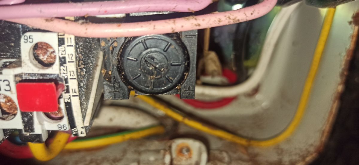

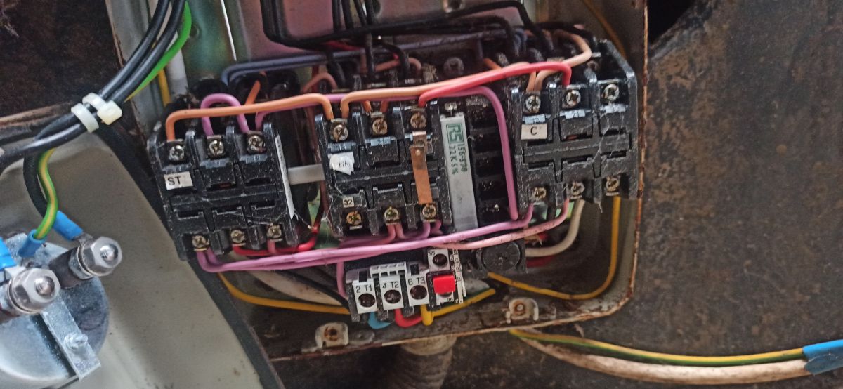

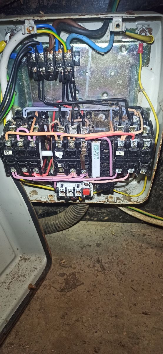

    Brak reakcji po podłączeniu do prądu.
    Automat rozruchowy do silnika 11kW.
    Czy jestem w stanie samemu cokolwiek sprawdzić przy pomocy multimetru?
    Jakieś bezpieczniki albo przejścia? Co najczęściej pada w takich systemach.
    Automat gwiazda-trójkąt 11kW nie działa: porady do samodzielnej diagnostyki multimetrem Automat gwiazda-trójkąt 11kW nie działa: porady do samodzielnej diagnostyki multimetrem Automat gwiazda-trójkąt 11kW nie działa: porady do samodzielnej diagnostyki multimetrem Automat gwiazda-trójkąt 11kW nie działa: porady do samodzielnej diagnostyki multimetrem

    Na zdjęciach nie widać że jest to automat. Połączenia też są trochę dziwne.
    Czy to kiedykolwiek działało?

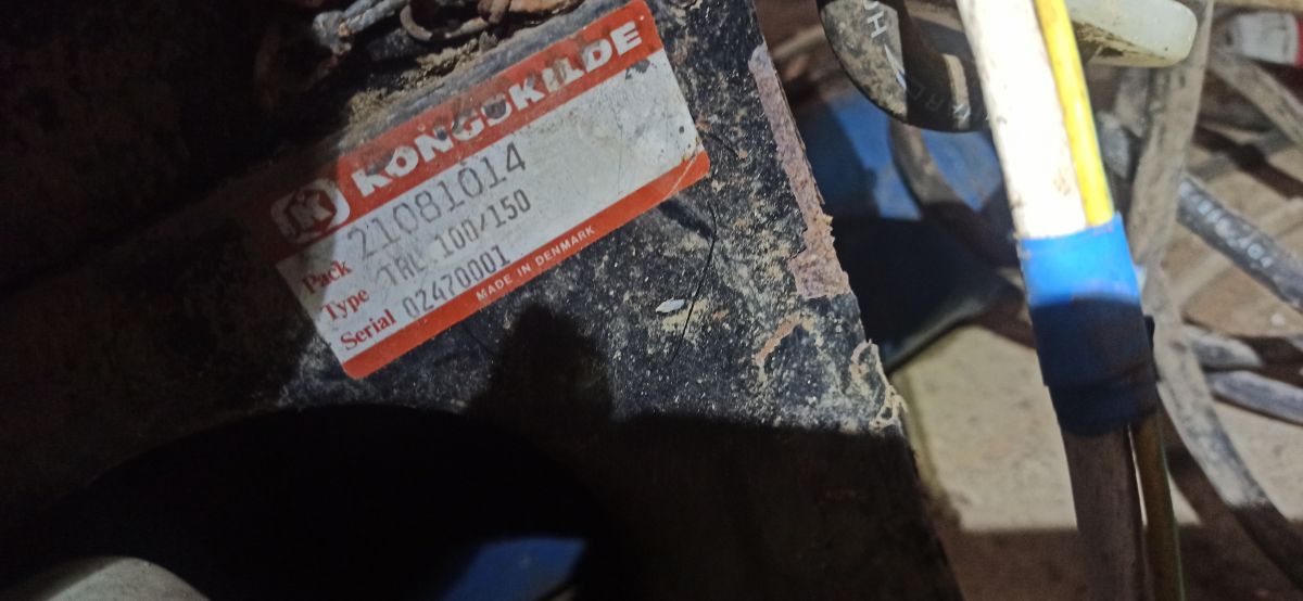

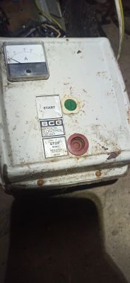

    A kto to wie jak nawet symbolu i typu dmuchawy podać nie raczyłeś.
    Nie wiemy też w jaki sposób jesst urządzenie uruchamiane.
    Zbyt dużo miejsca pozostawiłeś na domysły.

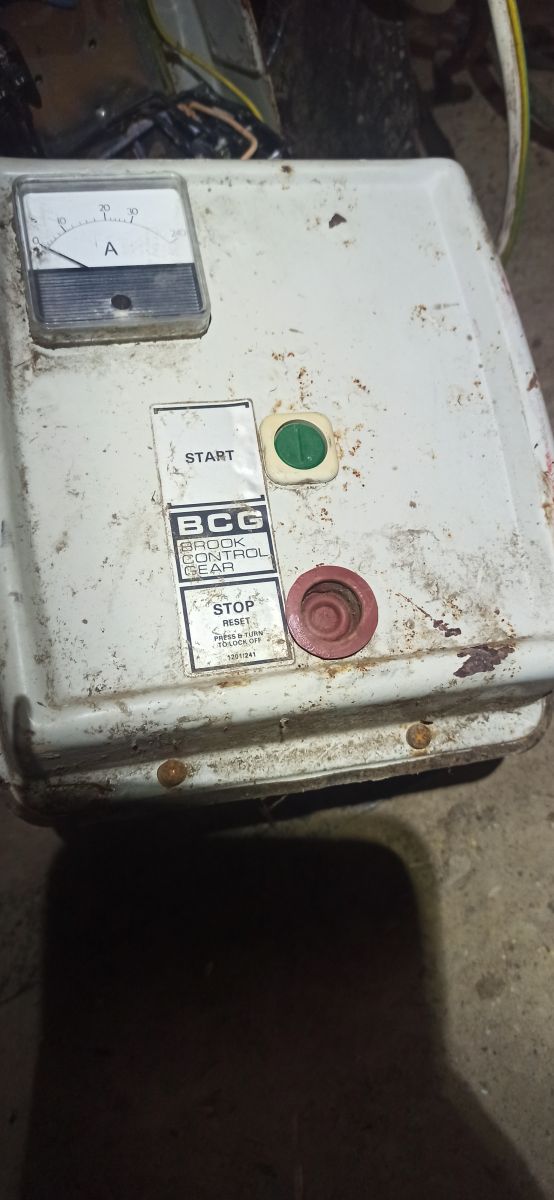

    Tu jest model a poniżej wlacznik.
    Więcej tu chyba nic nie ma.

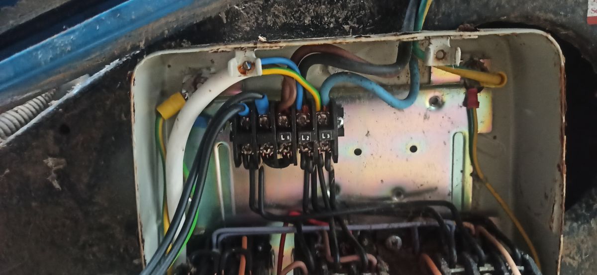

    Już jest otwarta skrzynka, niestety w tym modelu nie było żadnej karteczki. No nic pogrzebie w necie może coś znajdę.

    Więc faktycznie przekaźnikiem czasowym jest pewnie ten element o który pytałeś. Jest on umieszczony pomiędzy drugim a trzecim stycznikiem.
    Być może on uległ uszkodzeniu, ale niekoniecznie. Równie dobrze któryś ze styków pomocniczych może nie podawać napięcia. Ale to można stwierdzić tylko będąc na miejscu.
    Tym bardziej, że nie ma schematu. A urządzenie dość leciwe co po kolorach oprzewodowania widać.

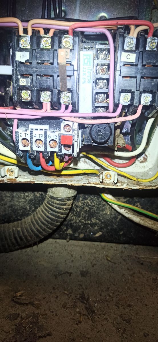

    Ok dzieki za podpowiedź. Tu jest chyba jakiś większy bałagan bo przy mechanicznym wciśnięciu stycznika też się nic nie dzieje.
    Najprościej chyba będzie to wywalić i założyć zwykły mechaniczny włacznik trójkat - gwiazda.
    Bo muszą być wciśnięte 2 styczniki. Pierwszy, załączający (często zabezpiecziny termikiem) i drugi rozruchowy (gwiazda). Później puszcza stycznik gwiazdy i załącza stycznik trójkąta. Pierwszy jest cały czas włączony. Gdzie jest termik (termiki) zależy od schematu połączeń.

    Czyli ten środkowy będzie zalaczajacy, a ten z lewej bądź z prawej będą gwiazda - trójkąt bo od nich idą kable do silnika.
  • #18 20481473
    kkas12
    Posty: 17367
    Pomógł: 1073
    Ocena: 4281
    Lewy styccznik jest od gwiazdy.
    Zasada jest taka, że najpierw załącza się stycznik główny, który uruchamia stycznik gwiazdy a ten z kolei przekaźnik czasowy który zaczyna odliczanie czasu do załączenia stycznika trójkąta. Gdy ten czas minie rozłączeniu ulega stycznik gwiazdy a załączeniu stycznik trójkata więc także przekaźnik czasowy zostaje pozbawiony napięcia
    Te sekwencje realizowane są przez styki pomocnicze (NO i NC) styczników oraz przekaźnika czasowego.
    Najważniejsz jest to aby stycznik trojkąta załączył sie dopiero wtedy gdy stycznik gwiazdy zostanie całkowicie rozłączony.
    Inaczej nastąpi wielkie bum a stycznik gwiazdy do wyrzucenia gdyż jego styki sie zespawają.
    Możesz sprawdzić rezystancje uzwojeń cewek styczników, a także po wciśnięciu ręcznym poszczególnych styczników poprawność połączeń poszczególnych styków.

    Zmniejszona rezystancja mogła by być w wyniku zwarć międzyzwojowych, ale taka cewka przegrzewała by się i byłoby to widoczne, być może nie na cewce stycznika od gwiazdy bo ona krótko pracuje. Ze zwiększoną nie spotkałem się. Myślę że wystarczy sprawdzić na obecność przerwy, zwłaszcza na środkowym, głównym styczniku bo jak on nie załączy to reszta też nie będzie załączać. Skoro nie słychać załączania styczników to możliwe że uszkodziła się cewka tego głównego (czyli środkowego) stycznika.
