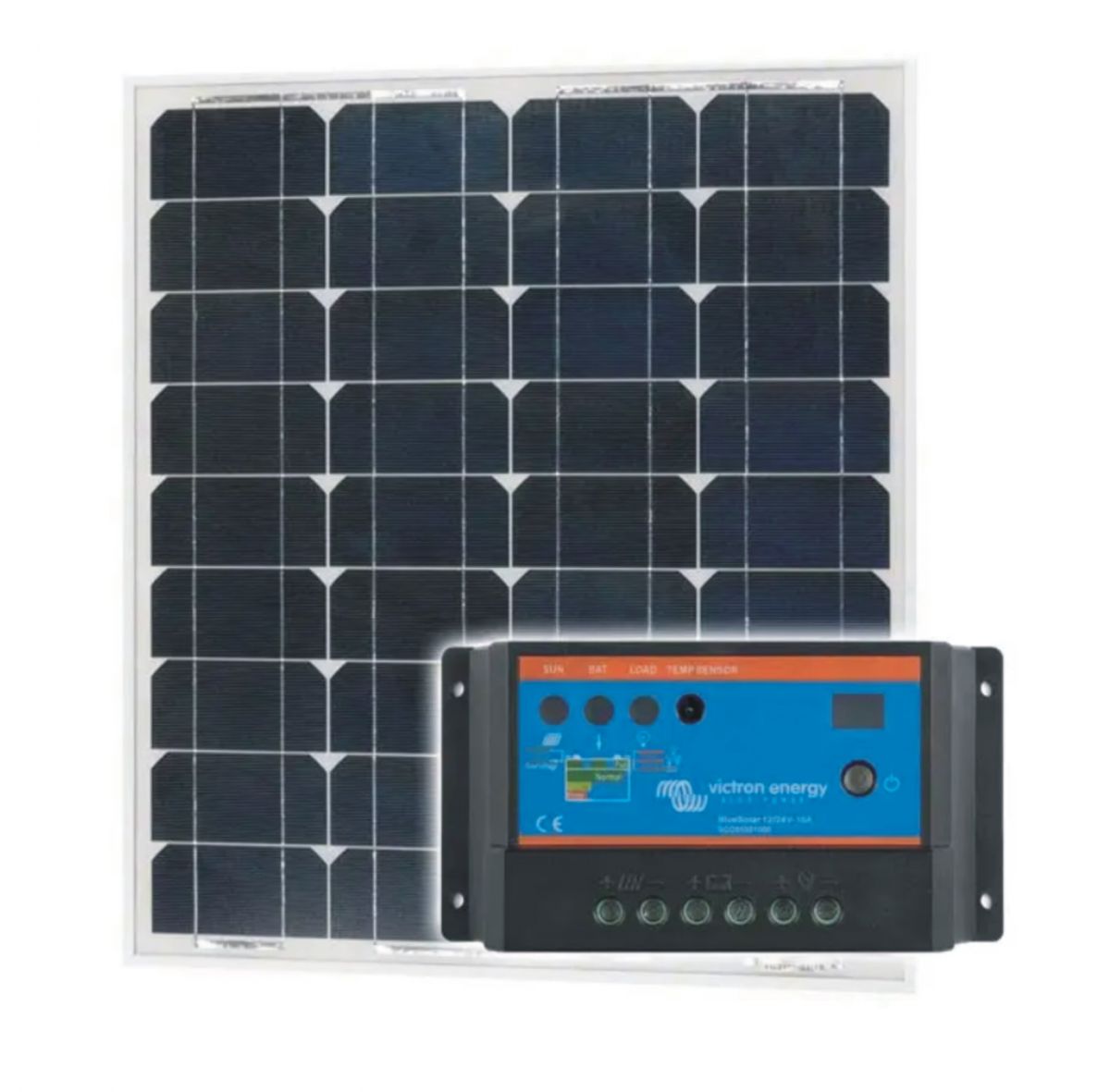

    Witam w celu zdobywania wiedzy w dziedzinę elektroniki chciałem zapytać Waszej opinii w zakresie dlaczego jest nieopłacalne
    wykorzystanie ogniwa fotowoltaicznego do ładownia akumulatora żelowego?
    Mieszkam w bloku , nie mam możliwości umieszczenia ogniwa na dachu , ale mam bardzo słoneczny balkon.
    Co myślicie na ten temat?

    Niestety zakupiłem komplet panel regulator napięcia i akumulator żeby się przekonać .
    Zakupu dokonałem w Październiku 2022 r, za zestaw dałem ok 1000 zł, niestety Grudzień i Styczeń prawie nic mocy nie dał.
    Ale w Marcu to już ładnie zaczynało ładować .
    Kupiłem zestaw może po to aby się dowiedzieć jakie parametry można osiągnąć i z myślą czy uda się może zaoszczędzając trochę kilowatogodzin rocznie aby nie przekroczyć limitu rocznego.
    Zrobiłem własny czytnik mocy na mikrokontrolerze aby to pomierzyć , zestaw mam na balkonie i słońce jest tam do godziny 14 potem kicha.
    Dwa dni było bardzo mocne bezchmurne słońce i wpadło 0,12 kWh nie wiem jakie parametry będą w kolejnych miesiącach ale dam znać.

    Układ zakupiony wygląda tak:
