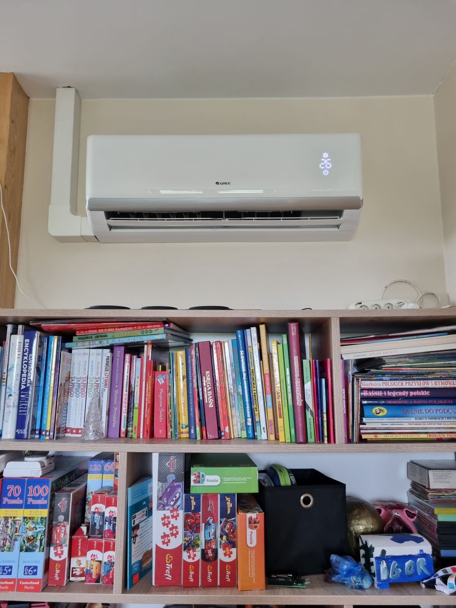

    Cześć
    Podepnę się pod Twój post ponieważ mam taki sam problem z tym, że nie LG ale GREE Lomo. Chłodzi normalnie, ale po w łączeniu w tryb grzania zaczynają się schody. Przez pierwsze 5-10 minut faktycznie grzeje pomieszczenie, ledy w jednostce zewnętrznej informują o poprawnej komunikacji i pracy sprężarki. Po tych 10 minutach obie jednostki "stają". Wewnętrzna cały czas wyświetla zadaną temperaturę a zewnętrzna poprawną komunikację. Żadnych błędów.
    Co ciekawe wychłodzenie pomieszczenia nie powoduje ponownego załączenia klimatyzatora, ale za to podniesienie na pilocie żądanej temperatury już tak. Urządzenie budzi się i zaczyna grzać. Tak jakby w miał zwalony program i po osiągnięciu żądanej temperatury nie zostawia minimalnego obiegu powietrza i nie sprawdza jak się zmienia temperatura.
    Co robić i jak żyć?
    Pozdrawiam serdecznie.

    tosieskasuje napisał:
    Co robić i jak żyć?
    Pokaż zdjęcie, gdzie w pomieszczeniu jest zamontowana jednostka wewnętrzna?
  • #20 20585740
    tosieskasuje
    Poziom 5  
    Posty: 7
    Zauważyłem dziś jeszcze jedno ciekawe zachowanie. Jeśli włączę funkcję IFeel (kontrolowanie temperatury przez czujnik w pilocie) to klimatyzator pracuje nawet 20 minut, na wylocie ma ok 50 stopni. Sprawdziłem też wymiennik zewnętrzny, cała jego powierzchnia była dość równomiernie schłodzona do 6 stopni. Dołączam zdjęcie jednostki wewnętrznej Problem z Klimatyzatorem LG Art Cool: Chłodzi, ale Nie Grzeje - Co Sprawdzić? [img-0] [img-1]

    Skoro klima ma wyświetlacz, to najpewniej jest w stanie wyświetlić temperaturę, jaką "widzi" czujnik. W Gree wciska się chyba przycisk z termometrem na pilocie i przez kilka sekund panel wyświetla temperaturę zmierzoną w pomieszczeniu (resztę czasu wyświetla temperaturę nastawioną). Sprawdź, bo na moje oko, skoro brak błędów, to po prostu klimatyzator wyłącza się, bo czujnik zmierzył odpowiednią temperaturę. Może ciepło odbija się od tego mebla poniżej i gromadzi się pod sufitem.

    tosieskasuje
    Poziom 5  
    Posty: 7
    Czujniki temperatury działają dobrze, faktycznie wskazują odpowiednią temperaturę, ale w dalszym ciągu problem polega na tym, że po zagrzaniu do zadanej temperatury wentylator zatrzymuje się. Powinien mielić na najwolniejszych obrotach i sprawdzać temperaturę w pomieszczeniu. Mam dwie takie jednostki więc dziś rozbebeszyłem obie i zamieniłem między nimi elektronikę i oba czujniki temperatury. Problem się nie przeniósł więc chyba trzeba będzie szukać w jednostce zewnętrznej. Tylko czego szukać poza zamianą elektroniki między outdoorami?
    O ile ma czujnik temperatury "ambient" nad skraplaczem, a nie z boku obudowy - chyba.
